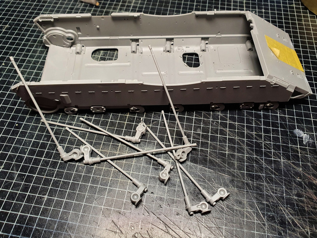

Ну и главный герой будущего долгостроя в состоянии личинки:

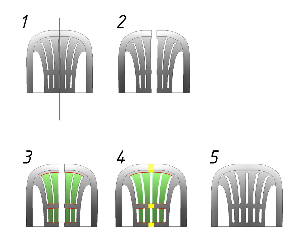

Может не в свое дело лезу, и у вас уже аналогичная мысль по поводу расчленения стульчика, но на всякий случай соорудил схемку в виде спинки стула. Тут в общем-то то, о чем я выше писал:
- на первой картинке красной линией самое начало показано место разреза.
- на второй после разреза детали разводятся в разные стороны на нужное расстояние. И тут два варианта, если средний зазор окажется невелик в сравнении с боковыми, то видимо его и так можно оставить, особенно если спинка стула развернута будет к какой-то глухой стене, из-за которой ее не будет видно. Или второй вариант, если средний зазор окажется большим и бросающимся в глаза, тогда далее нижний ряд из трех картинок.
- на третьей картинке понадобится срезать "мостики" (показаны зеленым) по красным линиям, чтобы в дальнейшем их сместить вдоль плоскости спинки.
- на четвертой делаются расширительные вставки (показаны желтым) и смещаются к центру срезанные ранее "мостики" так, чтобы между ними зазоры были примерно равны, и всё это склеивается.
- на пятой итог после шпаклевки и зачистки швов.
По крайней мере я бы сделал так, если бы мне пришлось с подобным возиться.

svt, спасибо! Примерно так и планирую. разводить придется на 1,5-2 мм. Поэтому, возможно, не буду двигать существующие вертикальные полоски, а сделаю новую полоску на середине спинки. Когда разрежу, примерю к попе, тогда  будет понятен вариант.  Еще раз, спасибо!

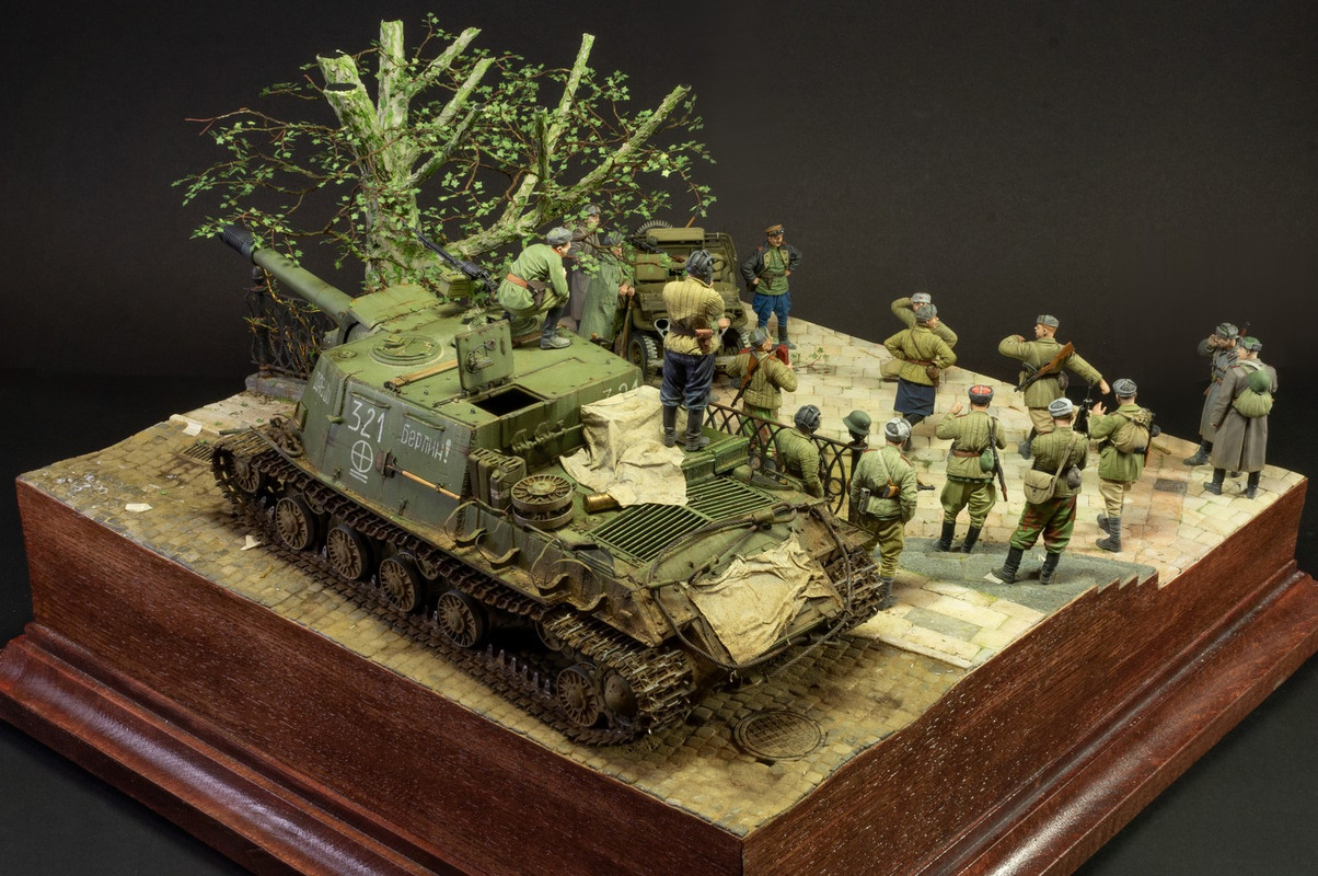

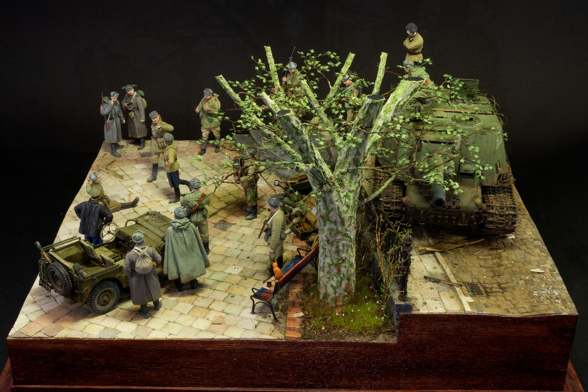

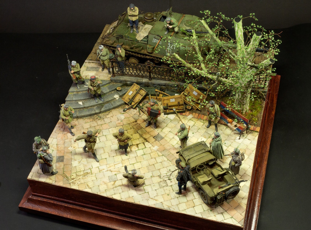

Сфотографировал поделку. Вот теперь я ее точно закочил.

Супер! Засмотрелся, обзавидовался.

ШЕДЕВР!!!!!!
Внимание к каждой мелочи, складке на одежде и сухой травинке!
Браво, Мастер!!!
