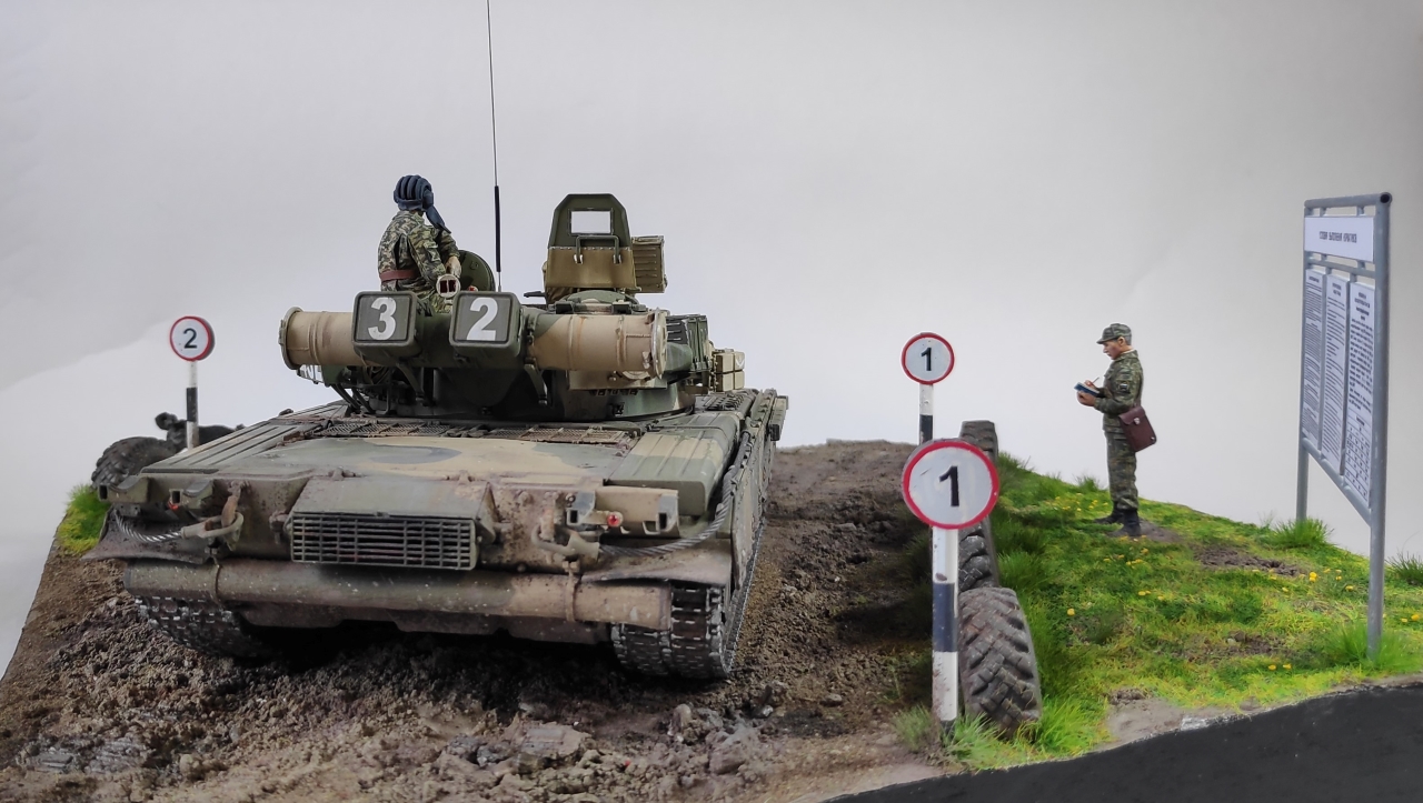

Приветствую, коллеги! Год меня не было, и вот я опять на форуме, чему очень рад!
Представляю вашему вниманию свою очередную работу: "Танкодром".
В процессе поучаствовали:
1) Т-80БВ от Трумпетера, № 05566. Модель в работе понравилась, всё обходится почти без напильника. Собрано из коробки, заменил только "Тучи", антенный ввод, тросы и фару на башне. Нарастил нижнюю "юбку" и окультурил верхнюю. Ящики на ОПВТ повесил "как надо". Антенна - оптоволокно. Ограждение фар не паял, а обстругал родное. Остальное не исправлял, плюс к трумпетеровским "косякам" добавил два своих (пытливые заметят cool l ). Если бы собирал заново - балансиры ставил бы не как, предлагает Трумпетер, а отталкиваясь от высоты бортовых экранов. На мой взгляд, у Трумпетера получается очень заниженный танк (и, кажется, ещё и зауженный). Покраска - AMMO Mig, декали номера от чего-то другого, тактические знаки от руки.

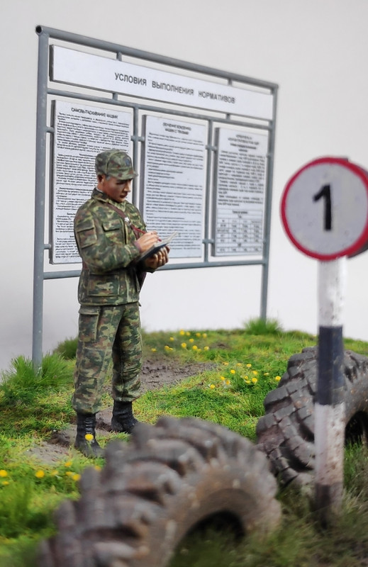

2) Майор с блокнотом - от ICM, уже известный на форуме товарищ. Расписывался на подарочную виньетку, но тогда не срослось. С тех пор стоял и дожидался выхода на танкодром.
3) Боец в танке - "Танк", № Т-35067. Фигурка понравилась - членение грамотное, сборка без шпаклевки, скульптура под этот люк идеальная. Если бы модель от Трумпа вышла не позже фигуры, я бы думал, что под неё лепилось. Там даже выемка в локте с люком совпадает. Роспись - Вальехо, шеврон от "Танка"подарен в свое время хорошим человеком Игорем Сабаниным beer  .  Спасибо, Игорь! (но качество печати этой декали от "Танка" мне не понравилось, к тому же она толстая и под неё надо делать белую подложку). Пословицу про "дареного коня" знаю, ничего не говорите  biggrin .
4) Полигонный пёс Прапор - от "Оружейника". Лежал лет десять, пока ему не приспичило. Сделал ему ошейник, чтобы Каранин не ругался  biggrin .
5) Шины от айсиэмовского "Урала". Обидно будет, если они здесь растекутся...
6) Стенд - прутки от Эвергрин и принтер. Задул ультраматом, чтобы не выцветал.
7) Указатели - пруток "Эвергрин", жесть и окраска по самодельным трафаретам. Больше не буду делать трафареты из тамиевского скотча - он пропускает краску в поры.
8) Трава - статическая от "Звезды" и пучки от Dasmodel. Одуванчики самодельные.
Ну и гипс, Пеноплэкс, пигменты и всё такое...
Фотографий много для дискуссий по матчасти и критики. Не ругайтесь, если кому порвёт монитор  biggrin  .
С уважением, Дмитрий.

Добрый вечер, Дмитрий. Отличная работа. Понравился и сюжет, и роспись (как машины, так и фигур), и основание (его, как мне кажется изготавливать нисколько не легче, а скорее даже труднее, чем саму модель). В Вашей диораме есть некоторые, казалось бы незначительные, детали, за которые цепляется глаз (цветы, покрышки, собака (ошейник (!) и др.) и без которых это был бы просто грязный танк на подставке (один из многих).

Отличная работа! Инструкционный стенд - отличная мысль!
Тоже хочу один из танков поставить на диорамку, изображающую полигон.
Так что, "возьму на вооружение"...
А где скачали текстовку инструкций?

Дмитрий, спасибо за отзыв. По оформлению всяких стендов можно надергать тут: https://army.wrs.ru/catalog/vozhdenie_tankov/
Там картинки маленькие, на работу не распечатать, а для нашего дела - самое оно.
И пришлите мне в личку Вашу электронку, я чертежик стенда Вам скину, чтоб не обмерять.

Хорошо построено. Душевно.

Отличная работа! Всё на своих местах. Танкист здорово вышел! И барбос)))
