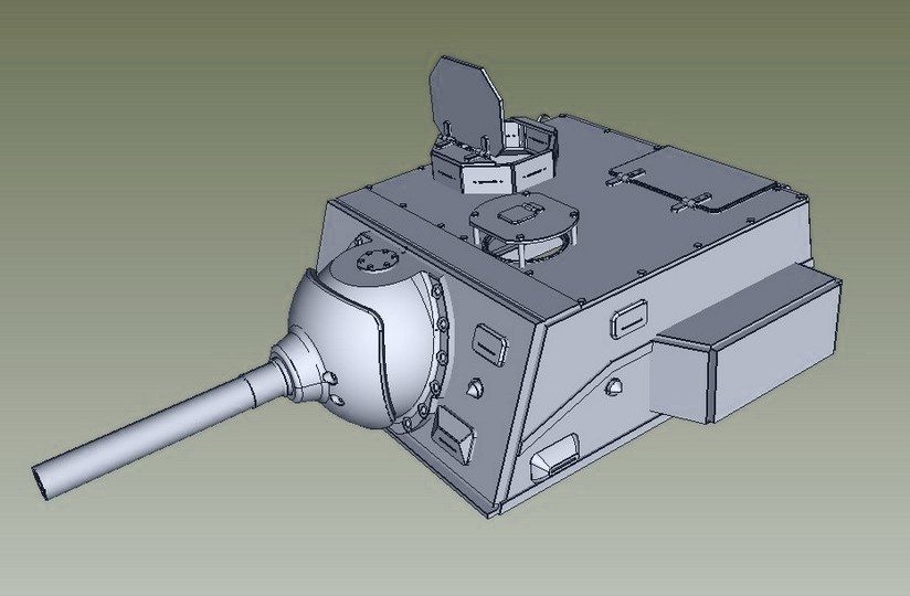

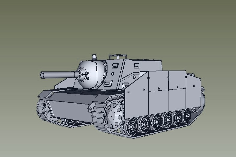

don_salluste_IIДата: Пятница, 26.03.2021, 06:20 | Сообщение # 152
Цитата bulochnik86 ()
Что-то ты по моему уже в фантастику уходишь?
Да пусть будет для посмотреть, этж не пилить руками своими, а прога и скрин всё стерпят  smile
Хотел ещё прицел (вот про него то совсем забыл) "забронировать", но некогда  sad
уп
Первых ласточек примерил
Сообщение отредактировал don_salluste_II - Пятница, 26.03.2021, 14:12

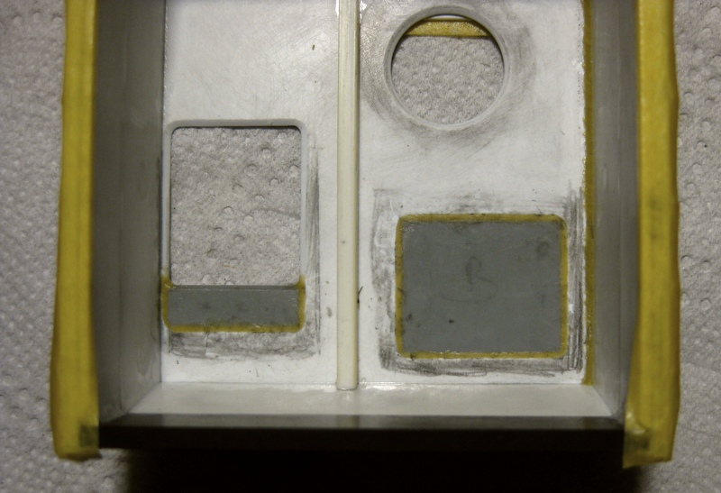

don_salluste_IIДата: Пятница, 02.04.2021, 12:51 | Сообщение # 154
Спрашивали за ровную отбортовку - ничего сложного.
Тянутый литник по периметру люка
Люк извлечён, вставил проставку нузной толщины, в этом случАе 03
Отверстие погоды не делает - просто из обрезка кусочек  smile
Шкуркой на плоском предмете, сточил лишнее. Как только проставка побелела - хватит)))
Остаётся прибрать бахрому.
Как то так... Фотек отказался качественно хватать с этого ракурса

don_salluste_IIДата: Воскресенье, 04.04.2021, 07:08 | Сообщение # 156
ворсинкой от синтетической швабры наношу капельку суперклея (Монолит юзаю), чуть размазываю
и начинаю почти беспорядочно тыкать (по отблеску клея видно где надо атаковать))) пока не начнёт твердеть.
На поверхности этого полимера клей схватывается быстро, тока успевай... Хотя процесс всё равно долгий.

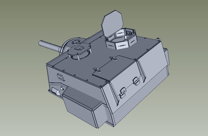

don_salluste_IIДата: Понедельник, 05.04.2021, 08:57 | Сообщение # 158
Заглушил проём под качалку маски, он же будет выполнять функцию эдаково установочного пина.
Маске в лево-право нет ходу.
И всё же взял в работу первую крышу. Хоть и возни досталось, но проём под прицел гораздо удачней получился.
С переносом правого люком намаялся. При попытке опилить проём, свежеподклеенные супером полоски предательски хрустели и отваливались.
Пришлось делать вставку так, что бы весь проём оказался внутри этой самой вставки.
Изменил кол-во отверстий под болты по бокам листа крыши. Стало побольше.
Картина в целом пока смотрится грязновато, но это пусть...
Далее не сложно, на лже-крыше передвинуть один проём вперёд, второй заглушить вовсе.
А жаль немного, уже и фаски внутри навострил(((
Попутно, остатками замесов шпатли, устраняю всяки ступеньки неудобные.
Сообщение отредактировал don_salluste_II - Понедельник, 05.04.2021, 21:41
