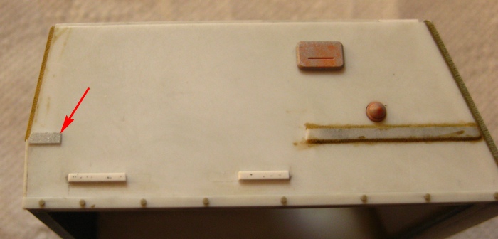

Прогресс за пару дней ну просто афигительный - приклеил кормовые части накладок  tongue
Раздумываю над расположением антенного ввода (красный) и лючка флажковой сигнализации (синий).
Вроде бы как правильней всего, сделать лючёк прям на люке командира (фото 1). Но!
При возможной прокачке (комбашенка) - лючёк убывает в небытие...
На сей момент самым путёвым и гармоничным решением видится сделать антенный ввод "в уголке" справа, (курить в сторонке)))
а лючёк сместить на левую сторону крыши.
Что касаемо вентилятора - думаю оставить на откуп строителям. Как хош так и воплощай. Можно даже на кормовой лист, как у ДЖИ-шки
salehДата: Среда, 28.04.2021, 09:58 | Сообщение # 182
мне кажется, что место расположения антенны нужно сделать аналогично СУ-122. Наверняка командир и радист сидели аналогично. в СУ-122 радист сидел справа, а антенный выход был вынесен на борт башни и был поворотным (судя по фото, может и не прав). А лючек для флажков должен быть около командира.

don_salluste_IIДата: Воскресенье, 02.05.2021, 22:25 | Сообщение # 183
Для полукустарного производства слишком продвинуто (имхо)
Антенну всё же решил вывести по правую сторону за командирским люком.
Прим в том же месте был вывод у Су-76И...
Ну а по лючкам - так. На командирском люке "основной", а в случае его замены на комбашню - по левой стороне.
Сам лючёк отдельно, на крыше останется только обварка.
И таки поставил клёпы (сомневался до последнего) на петли со стороны створки.  Рельефа добрать, да и варить поменьше smile
Как следует просохла обварка - сточил до нужной высоты.
Лента Тамии толщиной прибл 0.1
3 слоя - прибл 0.3. Всё что торчало выше - без жалости сошкурено.

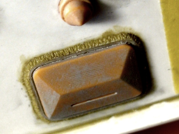

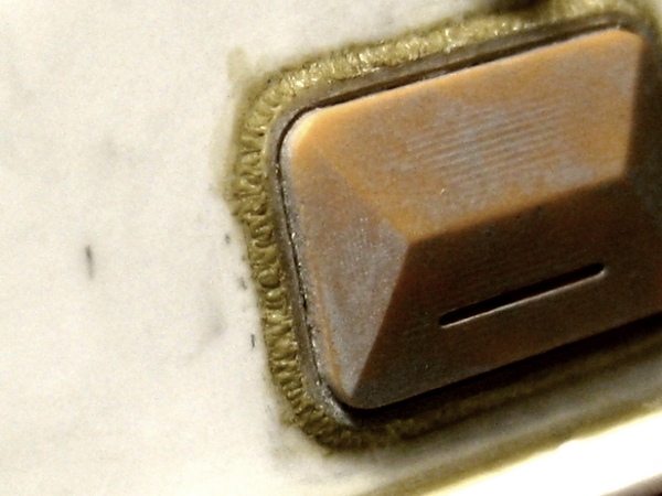

Утро раннее... Ковыряю расшивку. Имхо, тонкая полоска разделения добавляет смотрибильности.
Не быстро всё, приходится бахрому прибирать, потом снова иголкой, а потом ещё и ещё.
Так же, надо не допустить образования замков в подобных местах (фото 3 и 4) Типа пещер, в которые силикону попасть легко,
а вот выбратся не оторвавшись - трудновато. От того обрывы и некрасивые участки.
Наверное самый скучный и нудный этап.

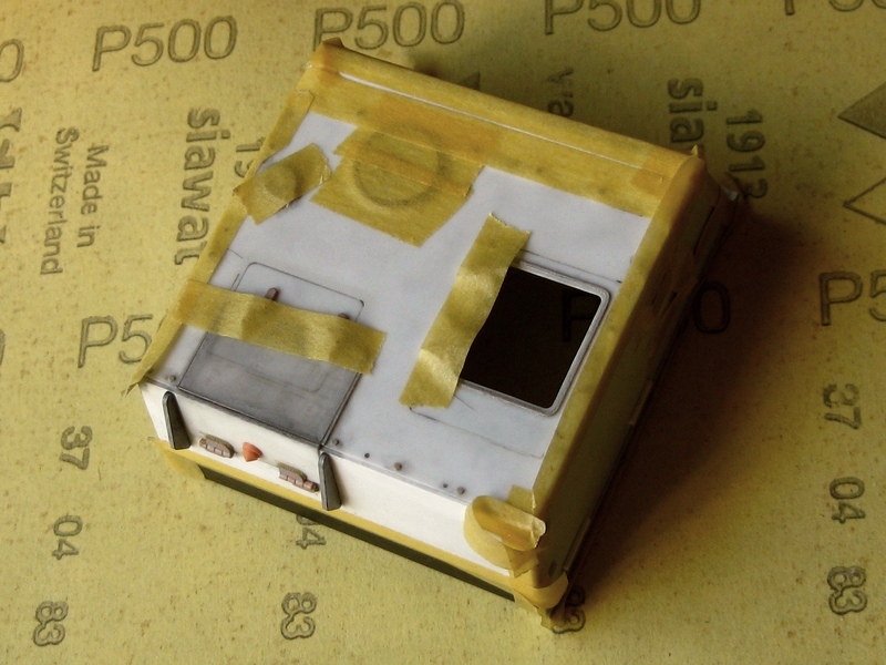

don_salluste_IIДата: Суббота, 08.05.2021, 09:54 | Сообщение # 187
Праздники однозначно не способствуют созиданию...
Но всё ж поковырялся с кормовой створкой.Приклеена навсегда. Как и петли. Процарапал разделение.
Сверху (фото 3) так же просится визуально разграничить створки.
фото 4 Выравнивание верхнего среза кормовой створки.
Когда нет доверия ни рукам ни глазам, и дабы не мордовать люк - проставка и карандаш в помощь.
Надеюс на других компах, с иной настройкой цвета, удастся разглядеть хоть что то...
Фотать (да и видеть тож) белое и прозрачное - то ещё занятие wacko

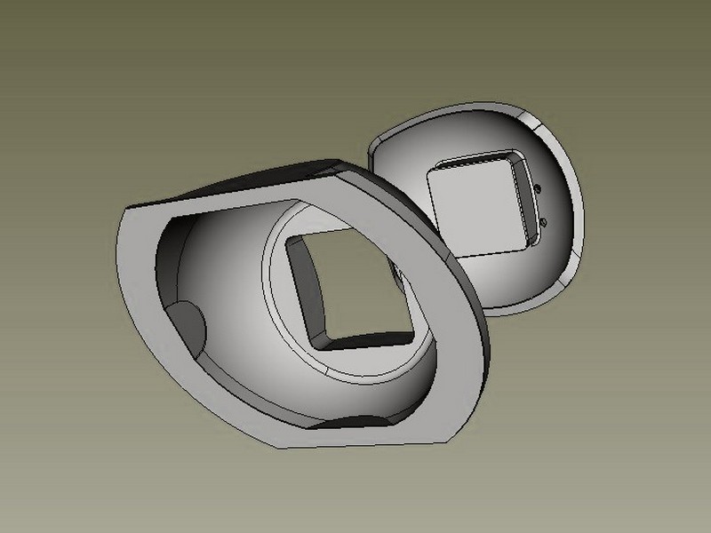

Повторная попытка порисовать (только для посмотреть) вариант на рубке G ...
Не уверен что полностью вписался в чертежи, а в общем как то так... По своему интересно,
но вангую что подгонка спонсонов к полкам окажется непростой задачей.
Живёшь себе живёшь, икру с салом жуёшь))), но вдруг БАЦ! Спросил человек за "противотанковую" версию... Отвечаю, мол перестволИть не проблема вроде... А потом подумал что просто перествол - скучно. Вилами по воде, но накидал (ещё буду уточнять размеры люлькиной выпуклости) вот это, по фото одного из вариантов маски (орудия) Су-85, не пошедшей в серию... Почитать, если интересно - там >>> https://warspot.ru/10662-p....bitelyu

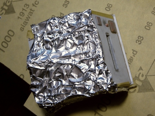

Обварку, всё же решился делать... скажем так "типа продольным" швом.
Узкий зараза, неудобно (да и не особо видно) чего насекаю.
Не скажу что очень доволен, хотя думаю это получше чем поперечная насечка.
