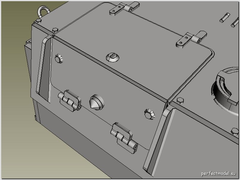

Внезапно, озаботился отсутствием неких рельефных форм, что должны символизировать наличие запорных механизмов у люков.
Красненьким пометил... Будут идеи - пишите плизъ. Так что бы не очень витиевато, попроще к исполнению.
Для кормового, пока придумал поставить плоские клёпы и их обварить. Для верхних - шастаю по тринету по этому поводу, плагиат готовый разыскивая
Поступило предложение поставить на верх "замочны скважины" по типу Т-34. Их есть у меня, даже думал, но не хотелось деталей от смежников
А примерил - вроде ничё так. Подкупает простота исполнения (всего пару отверстий и пару капелег клея))) и наличие "девайса"

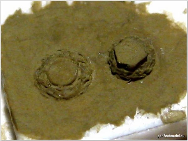

Вклеил замочны скважины. Монтажное отверстие выглядит чрезмерно жирным, даже испугался что не тем сверлом...
Но всё пучком. Насверлил уже и в кормовой створке, но стопорнул забег. Думы думаю...
Лично мне вариант с обваренным болтом нравится больше (по кр мере сегодня))),
но не стоит забывать и классические приёмы, те просто обваренный шток. Посл фото для сравнения.
И доварил вторую латку
Попробывал на кошке оба варианта. По феншую (слева) вполне себе получилось. Но то на удобной пластмаске...
Справа - болт 1 мм. Бум кумекать и отваживатся на феншуйный вариянт.
Сообщение отредактировал don_salluste_II - Вторник, 17.08.2021, 08:06

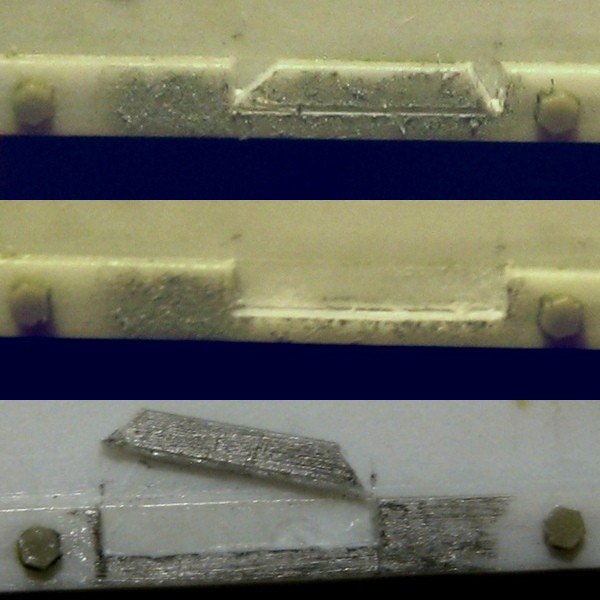

После выведения ровного зазора меж люком и отбортовкой осталось.
Ровный зазор - хорошо. А вот эта ступенька - плохо. Получилась довольно тесная
обжимка, и люк настолько плотно сидит, что порой и не садится вовсе...
Убираю преграду.
уп
Теперь как дома
уп2 повторил и на обварке "запасного" лючка
Сообщение отредактировал don_salluste_II - Суббота, 21.08.2021, 08:56
