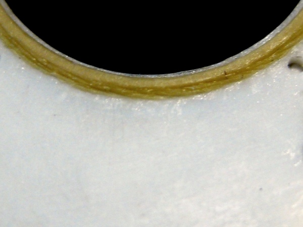

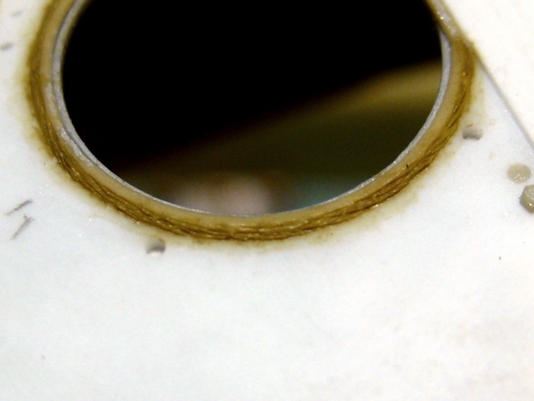

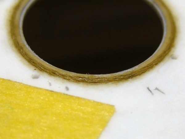

Второй люк обварил.  фото 1-4.
Как в балладе о Суслике... Видно всё это только на макро или под лупой.
В ост случаях (фото 5 и 6) - грязные бордюры.
Как всё проварю - отмою акрил и грунтану нормально.
Есть ещё где поправить.

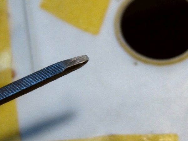

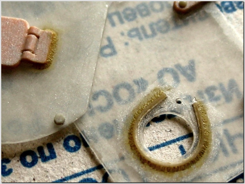

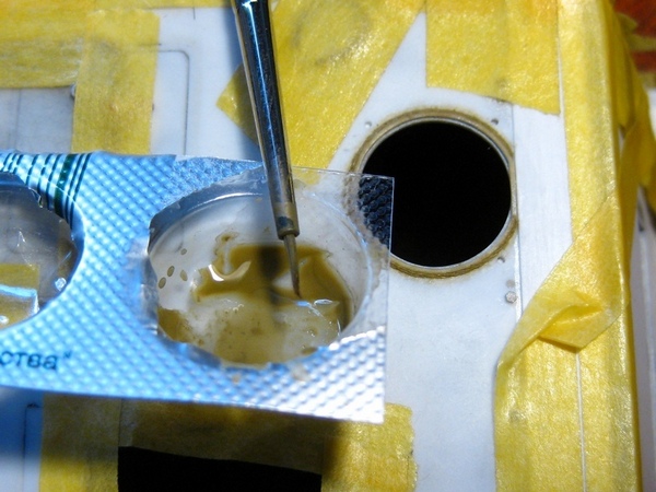

Мож сгодится кому. Сам раньше думал что нереал, такой тонкий шов (не прим 0.25 - 0.3) продольно насечь.
Но вроде получается. Итак...
Шпатля замешена, на большой палец левой руки приклеенна. Так гораздо удобней.
Даже не под рукой, а ещё ближе )))
Наношу министамеской, как об бордюр подошву от глины чистить...
Сопсна результат  чистки
Насекаю старым тупым лезвием. Иногда ещё иголкой поправляю.
Результ первых проходов
В реале мало чего видно, в помощь жидкий акрил на воде.
Совсем другой вид. По необходимости (почти всегда) где то поправляю.
Ну а в целом - не видать ничего (((

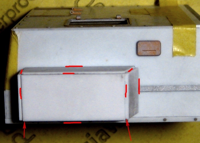

Когда коту делать неч.... Маюсь "этической" дилемой.
Тараканы в правое ухо шепчут оставить так. Типа раз не видно разницы - зачем?
А на левом плече, расположились сектанты, что всегда скандируют за фен-шуй и вообще - за порядок.
Особенно их главный всё никак не уймётся
Суть - шов на порожке. До маски довёл, а под неё не пустил. фото 1 унд 2
Поостерёгся точить пятку на маске (фото 3).
Чуть переусердствовать - некрасивый зазор получу. От того и так...
Сам думаю - "не навреди", а стал быть оставить как есть.
Сообщение отредактировал don_salluste_II - Понедельник, 07.06.2021, 09:41
ValeriyДата: Понедельник, 07.06.2021, 09:42 | Сообщение # 202
Сообщений: 647
Репутация: 91
Думаю что можно оставить так ка есть. Без увеличения этого не видно будет.
