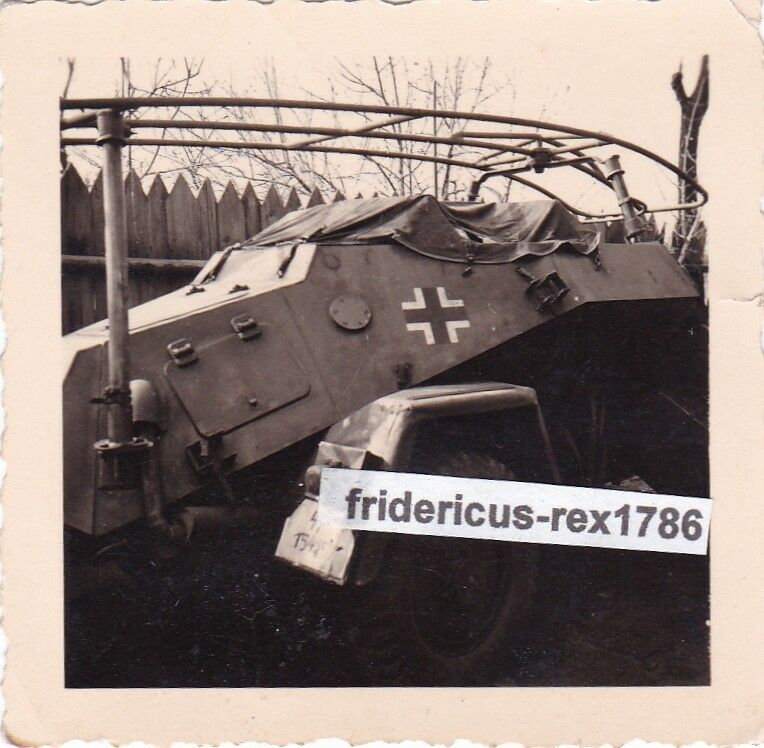

Стоит отметить машины радистов Sd.Kfz.260 (на базе Sd.Kfz.221)
и Sd.Kfz.261 эти были сделаны на базе Sd.Kfz.222, но с некоторыми изменениями (убрана башня, добавлен шанец под антенну) машины были сделаны на базе машин 1 и 3 серии.
Sd.Kfz.261 1 серии:
Sd.Kfz.261 3 серии:
Необычные радиомашины Sd.Kfz.261
c поручневой антенной от Sd.Kfz.232 (8 rad)
с нестандартной установкой антенны:
