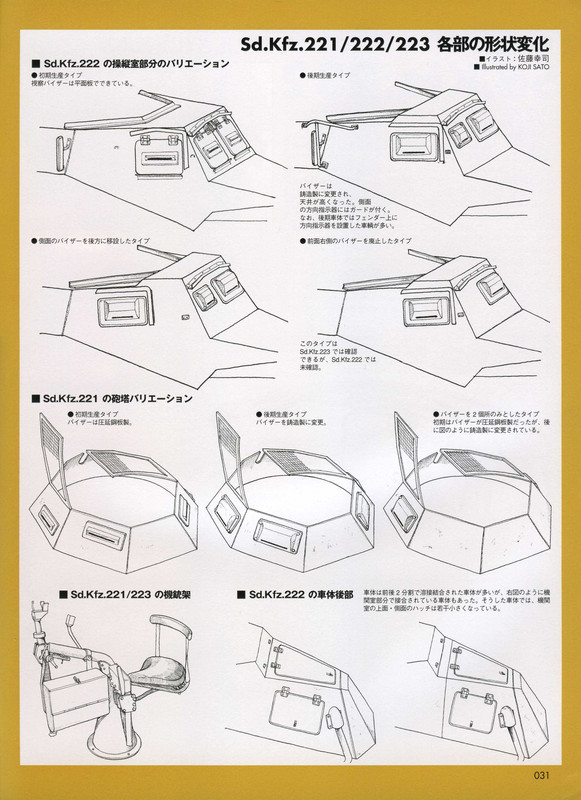

Думаю стоит опираться на более поздний труд Томаса Йентца (Panzer Tracts). Если раньше машины разделяли по визуальным отличиям, то с появлением в доступе документов их разделили именно по партиям. Отличия 1 и 2 серии минимальны, поэтому ранее их считали одной серией. Возможно кто-то меня и поправит.
И еще прорисовки из Master Modelers №29
       Согласен, но тема вроде не древняя!?
       У меня модель Тристара, поэтому ковыряние в матчасти я начал с оглядкой на неё.
 Пройдя по ссылке на сравнение моделей из поста №21 , выяснил, что такой комбинации, какую даёт Тристар, не существовало.
     Ссылаясь не того же Йентца, я пришёл к выводу, что для 1-4 серии соответствует шасси версии А, а 5 серии - версии В. Тристар же даёт шасси версии А, а бронекорпус  5 серии с небольшими отклонениями. Поэтому вижу наиболее простой вариант пилёжки "нормальной" модели в 4 серию. Или я запутался?
