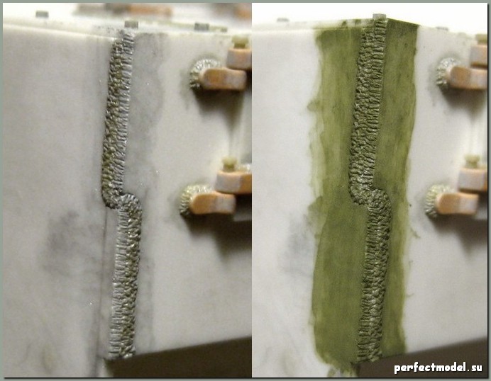

Всем привет.
Поступил вопрос за метод имитации газореза (что выше) - делюсь.
Инструмент - обычный модельный нож.
Первый проход - насекание острым лезвием тонких рисок. Не обязат. под 90,
можно и с небольшим наклоном. Это как бы бороздки-черновик для прохода более грубого струмента.
До прим. такого результата
Далее, тем же ножом, только остриём - усугубляю рельеф.
Тонкие канавки сделанные ранее реально помогают придерживатся направления.
Всяка стружка и пыль удаляется жосткой кистью.
Заценить содеянное помогает краска. В этом случае жидкая, почти прозрачная шпатля тамии.
После увиденного (на фкус и цвет уже) корректирую. Где то острым лезвием добавляю мелких рисок,
где то наоборот - остриём углубляю. На фото ниже результат не окончательный, ещё помучаю.
Сообщение отредактировал don_salluste_II - Воскресенье, 17.11.2019, 13:14

don_salluste_IIДата: Воскресенье, 17.11.2019, 16:24 | Сообщение # 5

зЫ Подправил проварил. Как высохнет посмотрим

don_salluste_IIДата: Воскресенье, 17.11.2019, 22:19 | Сообщение # 8
Перестарался с газорезом. Со сваркой всё слилось. Буду лечить.
don_salluste_IIДата: Воскресенье, 17.11.2019, 22:53 | Сообщение # 9
А так вроде и норм... Кароче утро вечера поумнее будет. Оставлю до завтра

don_salluste_IIДата: Понедельник, 18.11.2019, 09:19 | Сообщение # 11
Алекс-Одесса, Пасиб на добром слове, оч. рад что хоть какую то пользу посеял smile
Ну а по поводу правильно-неправильно - думаю вариантов много.
Не зря вчера приуныл - безобразно смотрится. В какой то момент показалось что из за самого шва.
Начал с малого - сгладил рез и имхо получилось. Оставлю так, в целом похоже.
С изломом шипа вот накосячил (надо было наискосок выводить, на не под 90) - обидно, но пост. пережить.
Сообщение отредактировал don_salluste_II - Понедельник, 18.11.2019, 10:24
