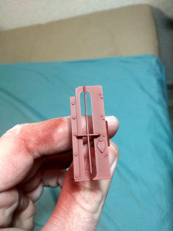

[RvD]-Alpenshutze-Дата: Среда, 27.11.2019, 00:05 | Сообщение # 9
Сообщений: 236
Зарегистрировался: 28.07.2016
Вот как раз грунтовал латунные элементы на своей модели Т-34. Это акриловый грунт KUDO-2102 стравленный из банки и разбавленый тамиевским лакер тиннером(жёлтая пробка). Дул из копеечного джаса с соплом 0.3
