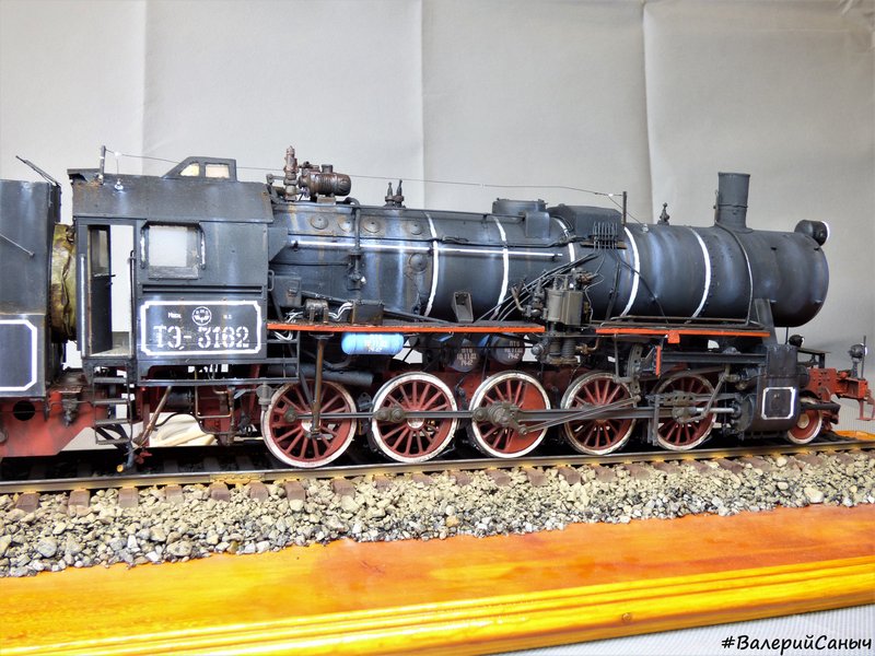

Почти готово  smile

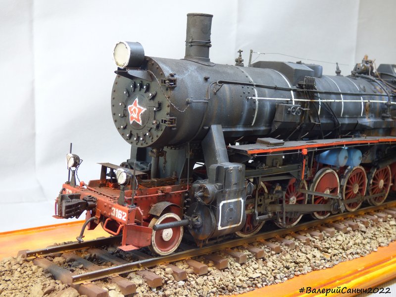

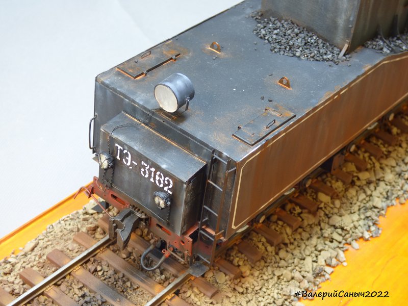

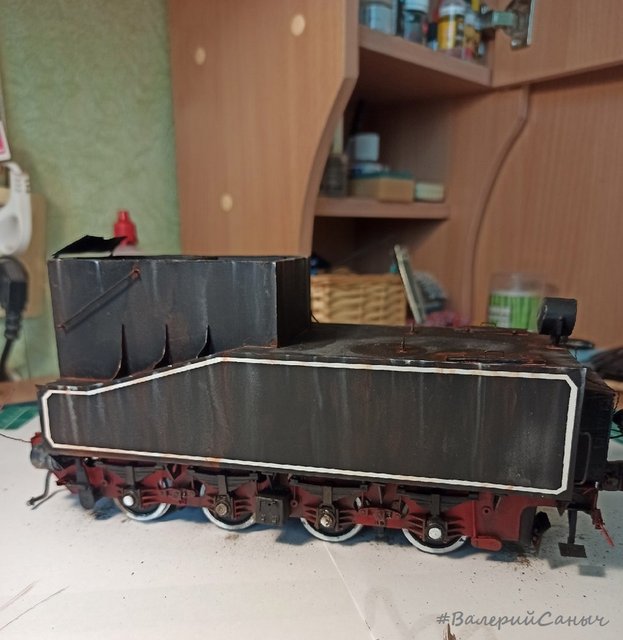

Ну в этот раз я выхожу на финишную прямую. Начал с тендера а именно загадинг.
Вообще насколько по информации из разных источников, локомотивные бригады свое детище держали в чистоте и за не ухоженности, можно было получить нагоняй. Ну хочется показать что он рабочий и следы эксплуатации присутствуют.
andreialiДата: Суббота, 17.09.2022, 07:52 | Сообщение # 199
Сообщений: 4482
Как по мне перебор с полосками потеков,может их еще немного приглушить?
andreialiДата: Суббота, 17.09.2022, 07:55 | Сообщение # 200
Сообщений: 4482
Сообщение отредактировал andreiali - Суббота, 17.09.2022, 07:56
СанычДата: Суббота, 17.09.2022, 21:20 | Сообщение # 201
Сообщений: 623
Да над потеками поработал, чутка приглушил.

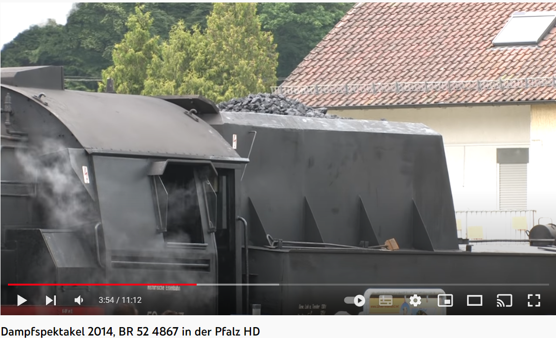

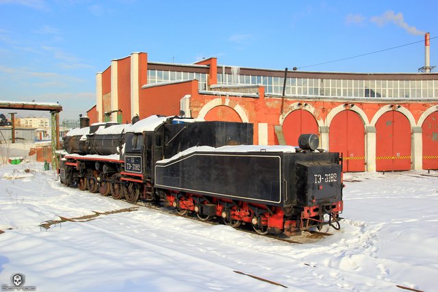

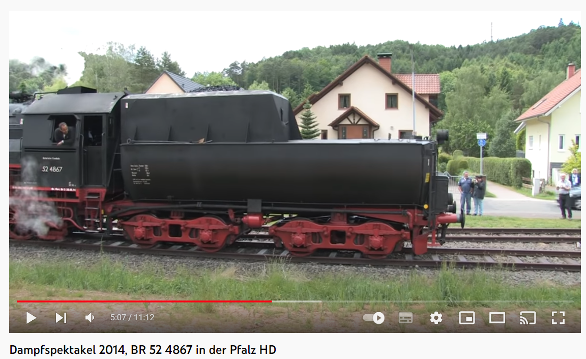

andreiali это фото BR-52 с тендером "ванна"
А по поводу потеков и различной грязи оринтировался  вот по этим фотографиям данного экземпляра:

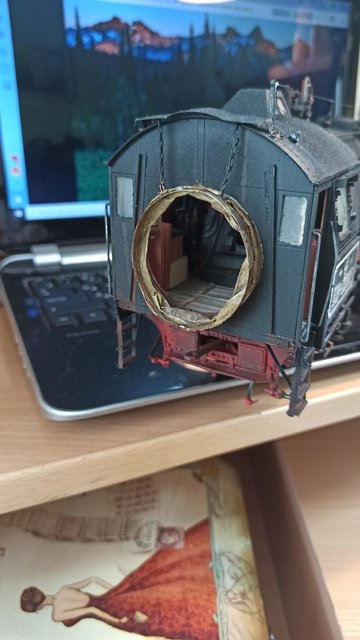

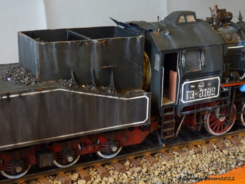

Добрый день Коллеги и Друзья!
Может кто подскажет, из чего изготовить ветрозащитные меха между будкой машиниста и тендера?
BoonieДата: Вторник, 20.09.2022, 11:50 | Сообщение # 203
Сообщений: 89
Репутация: 3
Может, попробовать из полоски кальки или крафт-бумаги на каркасе из двух проволочных колец? Наподобие прототипа.
vitalymozharowskiДата: Вторник, 20.09.2022, 13:05 | Сообщение # 204
фольга от винных бутылок? перчатка?
Сообщение отредактировал vitalymozharowski - Вторник, 20.09.2022, 13:05
salehДата: Вторник, 20.09.2022, 14:53 | Сообщение # 205
Нужно собрать каркас в том состоянии, в котором об будет на модели. Лучше сразу использовать детали, каркаса с модели, а не временные. Саму ткань проще сделать из какой-нибудь кальки или папирусообразной бумаги. Я делал из бумаги, которой обувь в коробках прокладывают. Калька показалась слишком плотной, а из под обуви была слишком тонкая и я ее в два слоя предварительно клеил. Главное, чтобы бумага не расползалась при пропитке водой и не махрилась при высыхании. А дальше: разводите ПВА с водой, мажете бумагу эти с двух сторон, даете немного пропитаться и накладываете на каркас, формируете складки, загибы и т.д. Можно не торопиться и если бумага не так подсыхает где-то, то кистью промазывать это место клеем с водой и исправлять. В конце - пройтись смесью клея с водой (больше клея, мало воды) для фиксации. У меня со второй попытки все получилось smile
СанычДата: Четверг, 22.09.2022, 13:51 | Сообщение # 206
Сообщений: 623
Добрый день! Спасибо друзья за совет, от каждого взял по чучуть. Из медного листа нарезал ленту 2-3 мм изготовил обручи, обвернул
фольгой из под пачки сигарет покрасил вот что вышло.

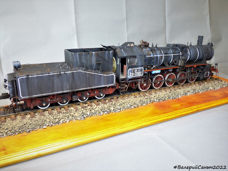

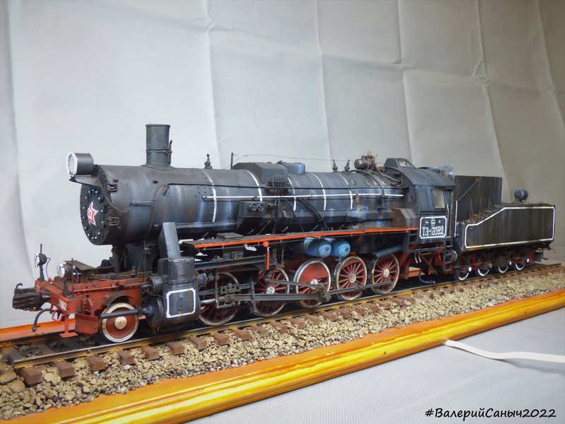

СанычДата: Воскресенье, 02.10.2022, 12:37 | Сообщение # 207
Сообщений: 623

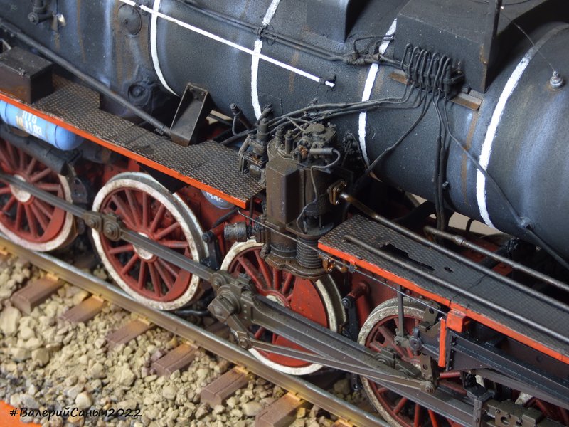

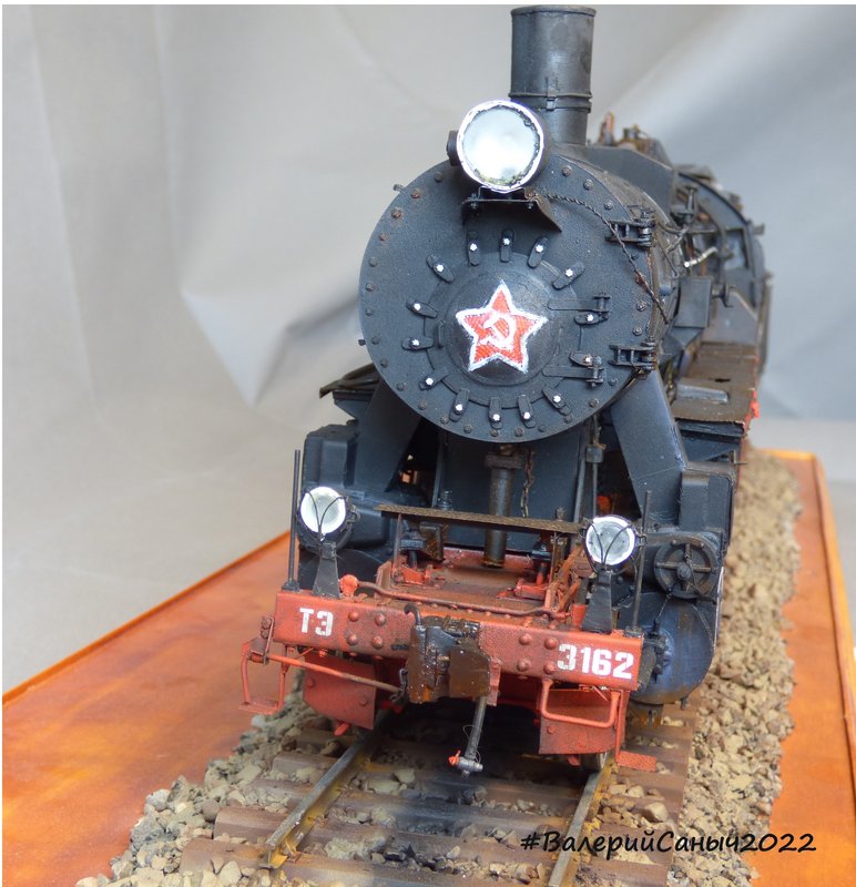

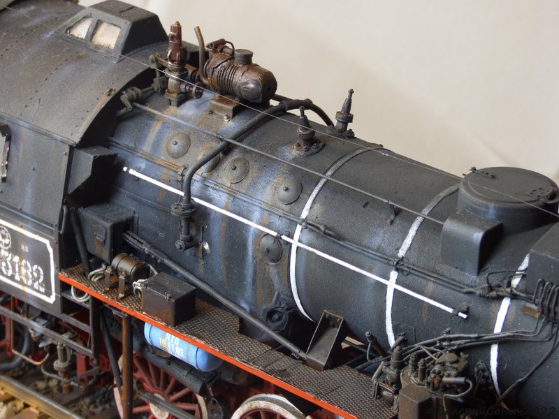

Добрый день коллеги друзья!
Завершен мой полторагодовой долгострой, в плане паровоза. band
Это первая моя работа в плане ЖД.
За основу был взят паровоз, с припиской депо Подмосковное.Старался что бы был более похож.
В плане изменений и полного перепила, все есть в описании,думаю повторятся не стоит.
Отдельно хочу по благодарить ребят кто участвовал в этой стройке помогал советом, материалом.
Осталось установить витринные светодиодные фонарики и накрыть колпаком, ну это совсем другая уже история.......

NeoДата: Воскресенье, 02.10.2022, 19:20 | Сообщение # 208
Невероятная работа! С восхищением наблюдал все этапы стройки. Очень круто!
vitalymozharowskiДата: Понедельник, 03.10.2022, 11:44 | Сообщение # 209
Эпопея, однако! Здорово получилось!
salehДата: Вторник, 04.10.2022, 22:49 | Сообщение # 210
Очень понравилось. Следил всю стройку. Поздравляю с окончанием!
