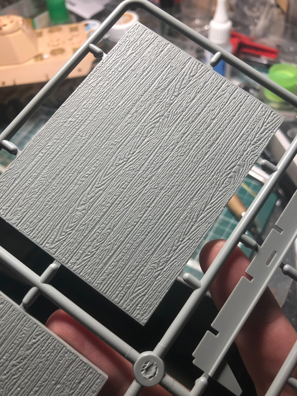

Решил рискнуть и замахнуться хотя бы на простенькую подставку. Всегда нравилась жд техника, а тут представился случай совместить все в одном, к тому же поставив друг на друга, не увеличивая площадь подставки).

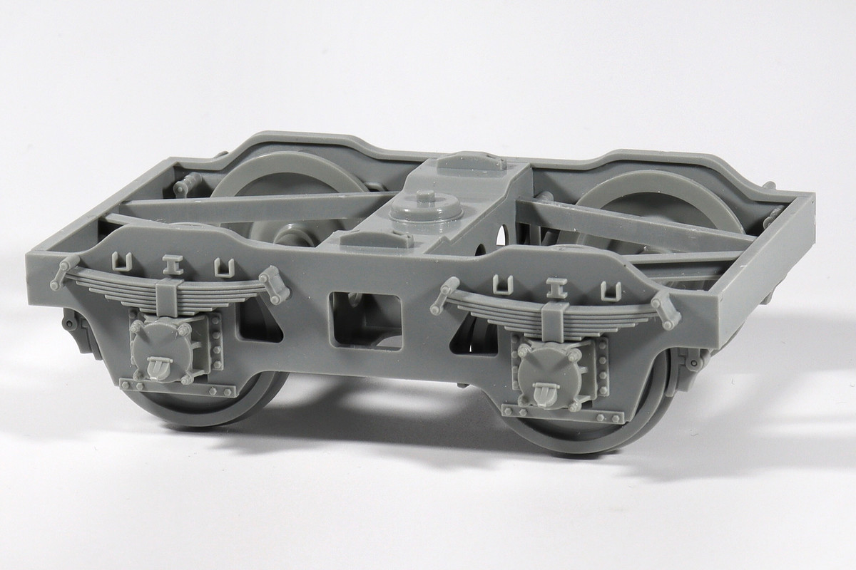

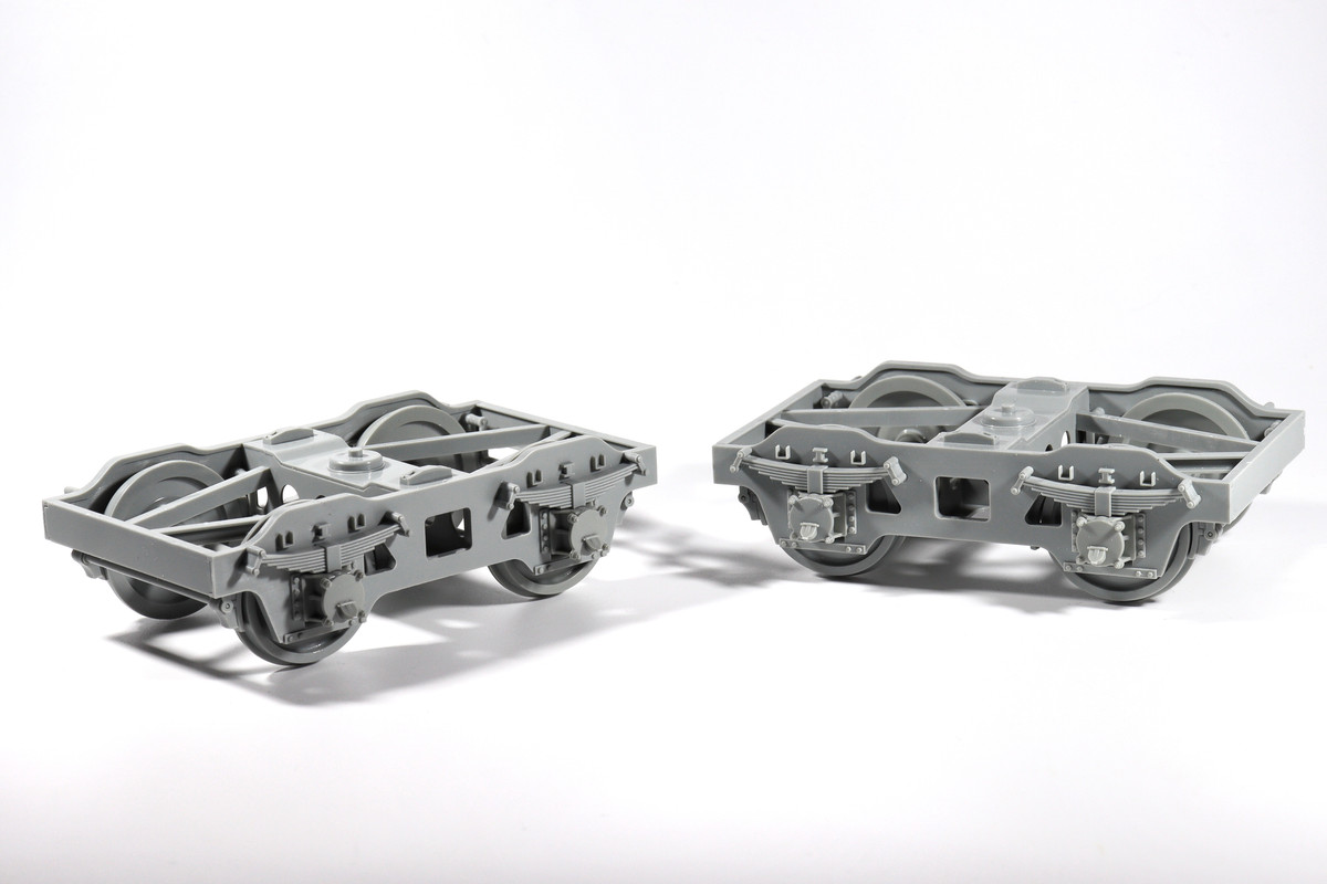

Модель четырёхосной платформы от “sabre model”. Деталировка бедновата, но на видимых местах все более менее соответствует. Пузо платформы и внутренности колесных тележек девственно пусты - отсутствуют все тяги, баллоны и прочее. Так как вся эта красота доступна для обзора только на перевёрнутой платформе - решил проигнорировать. Очень приятный в обработке пластик и четкое, незамыленное литье. Самый большой недостаток - еле намеченные швы между досками настила и просто невероятно, чудовищно гипертрофированная фактура дерева, избыточная даже для масштаба 1/1. Собственно говоря, это единственное, что я исправил. Сточил рельеф и прорезал скрайбером стыки. Поправил отбортовку полосками пластика. В принципе осталось развесить мелочевку и в покраску.

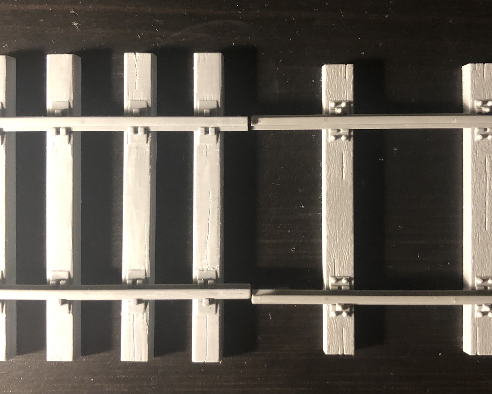

Модуль, я с али тащил, в росийских магазинах не часто встречается. Сразу рекомендую выкинуть родные рельсы и взять миниартовские. С вашим подходом - родные не прокатят - убогая реализация крепления к шпалам. Но к миниартовский придётся подгонять колесные пары. Есть нюансы.

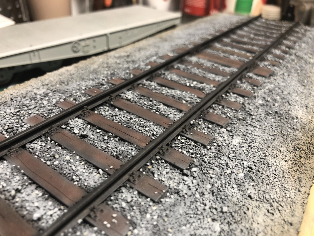

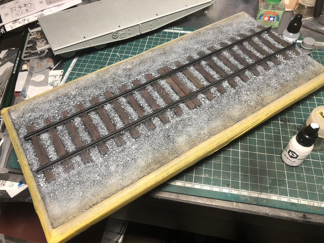

Через нехочу потихоньку начал делать базу под платформу. Приклеил участок пути и присыпал щебенкой. Накидал вчерновую аэрографом основные цвета. Дальше долго и нудно прорисовывать камни и все остальное кистью. Буду благодарен за любые советы и замечания.
rossomachinДата: Среда, 21.04.2021, 20:49 | Сообщение # 9
Я бы травы какрй напихал у шпал, или чего-то прдобного
rossomachinДата: Среда, 21.04.2021, 20:50 | Сообщение # 10
Некоторые сделал бы покреозотистей, какие-то — более убитые и требующие замены
ДокторДата: Четверг, 22.04.2021, 00:05 | Сообщение # 11
rossomachin, спасибо. С травой попытаюсь. С шпалами думал увести в более черно-серый. Щебень попробую посветлее, переход по краям поплавнее и более неявным. Очень не хотелось бы опускаться до сухой кисти, но оказалось, что прорисовывать камешки по одному очень утомительно)
Пока успел раскрасить процентов 15.

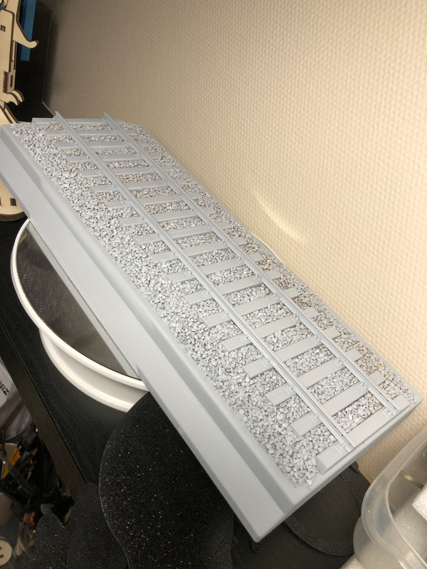

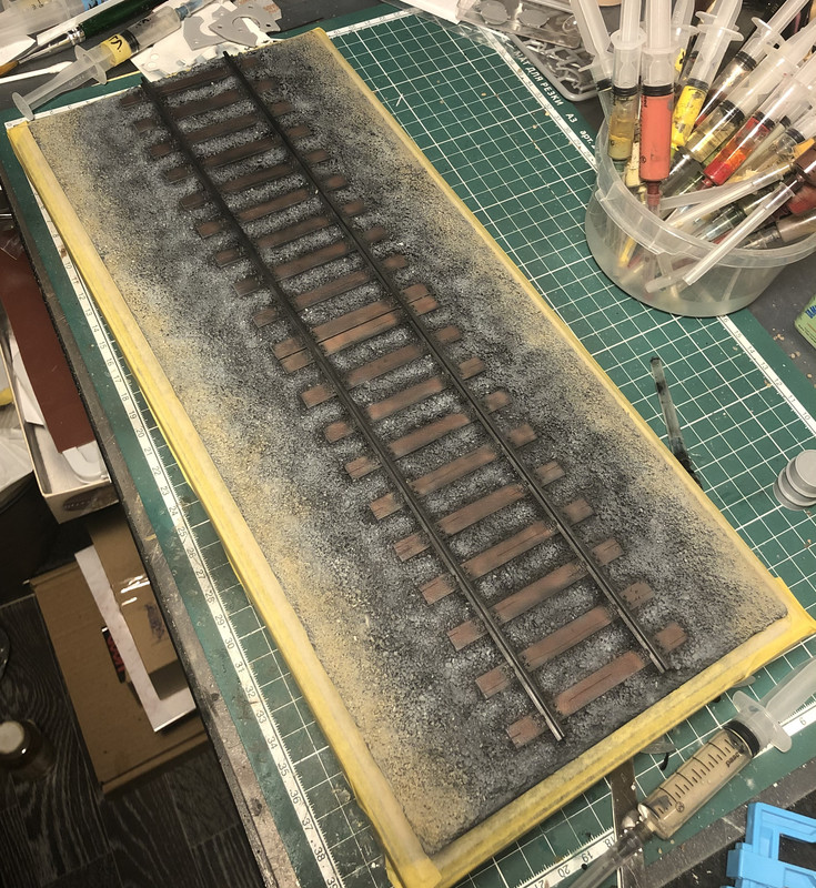

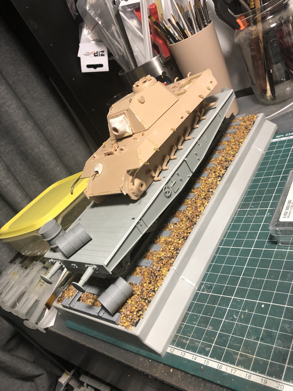

ДокторДата: Воскресенье, 16.05.2021, 21:08 | Сообщение # 14
Neo, если кратко - то хочу, чтоб было похоже на настоящее, но не пойму как). Вообщем пошёл на второй заход. В этот раз база пластиковая, поэтому ее можно мыть и перекрашивать бесконечное количество раз. Столкнулся с фиксатором гравия от пацифика - очень не рекомендую - омерзительная вонь не выветривающаяся больше трёх суток заставляет пожалеть, что не использовал пва.
NeoДата: Воскресенье, 16.05.2021, 21:37 | Сообщение # 15
Мне вторая попытка нравится. Все отдельно прокрашивал?
