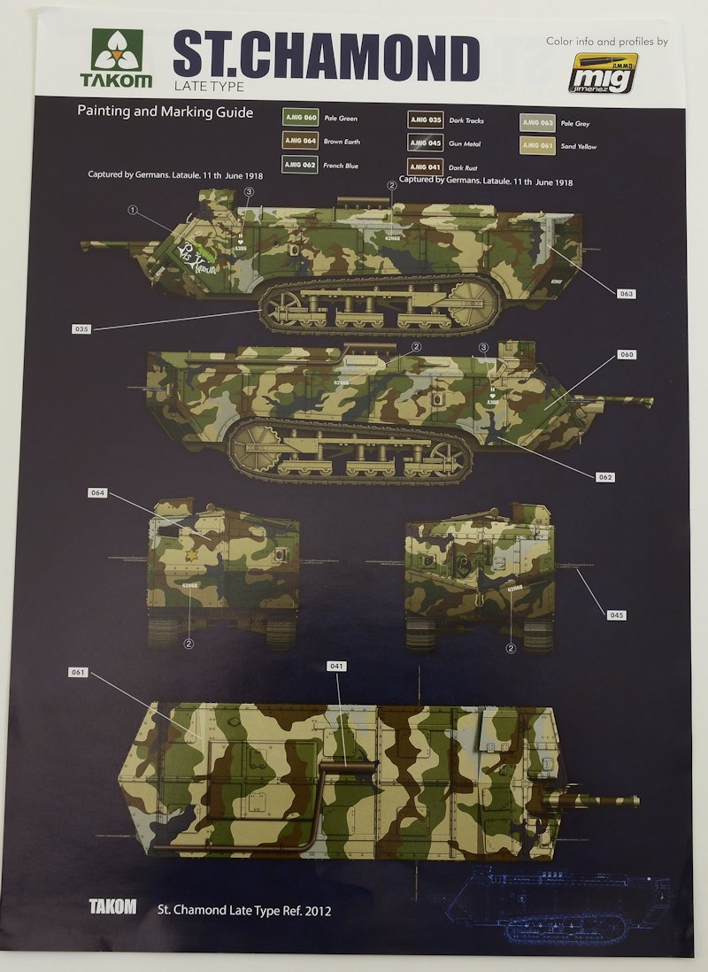

А вы определились уже со схемой камуфляжа?
Всё будет зависеть от того как себя валеховский маскол отреагирует на миговскую краску.
Ну и от уровня кривизны рук к моменту начала покрасочных работ.
Пока хочу замахнуться на такой вариант:

Сложно.Лично я оба свои чемодана в локальный трех-четырехцветку и все.Ну и главный упор на тонировку.На этом все.Поставить на полку и забыть.
