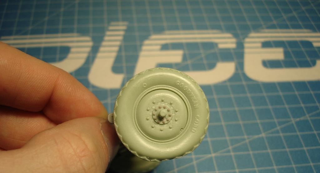

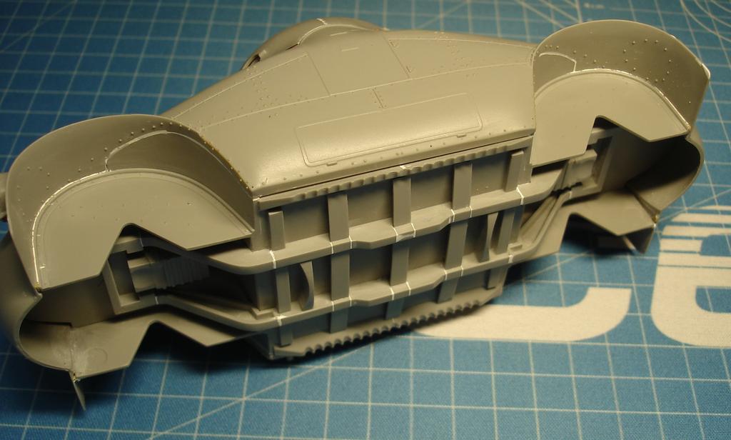

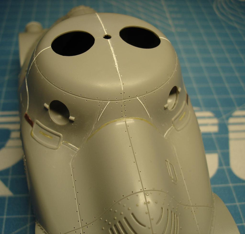

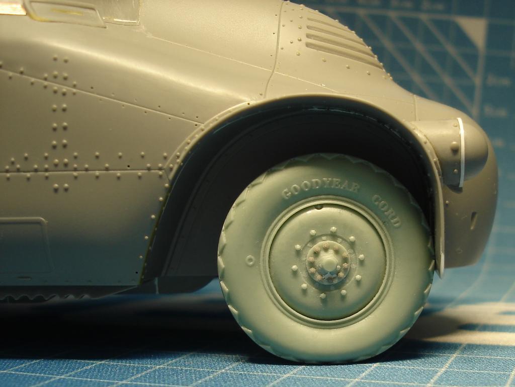

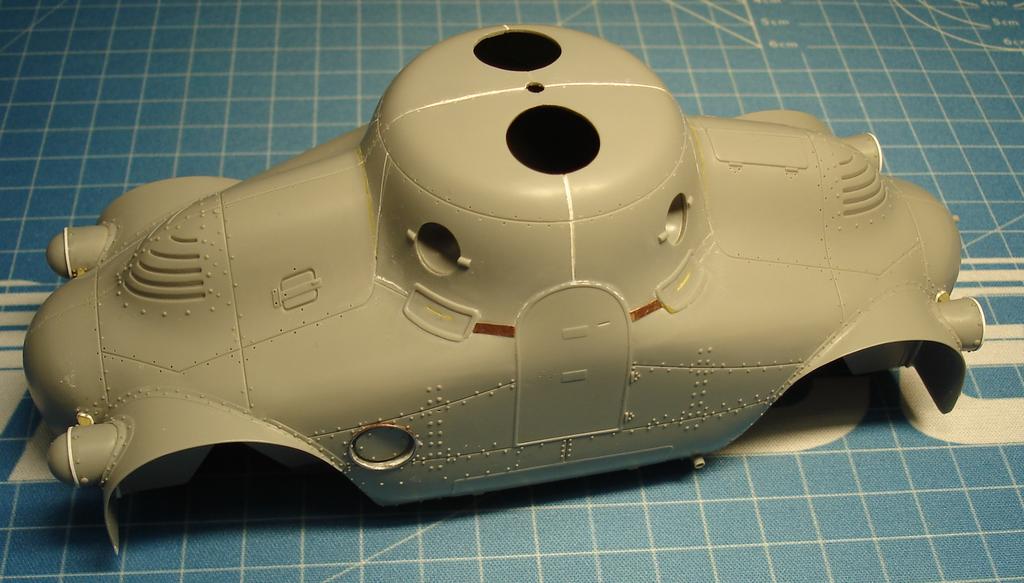

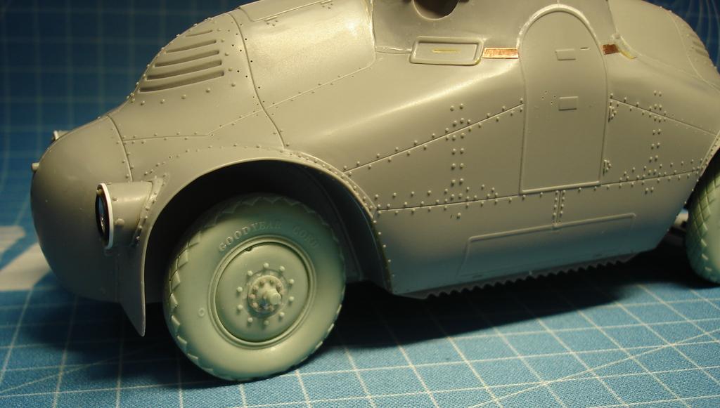

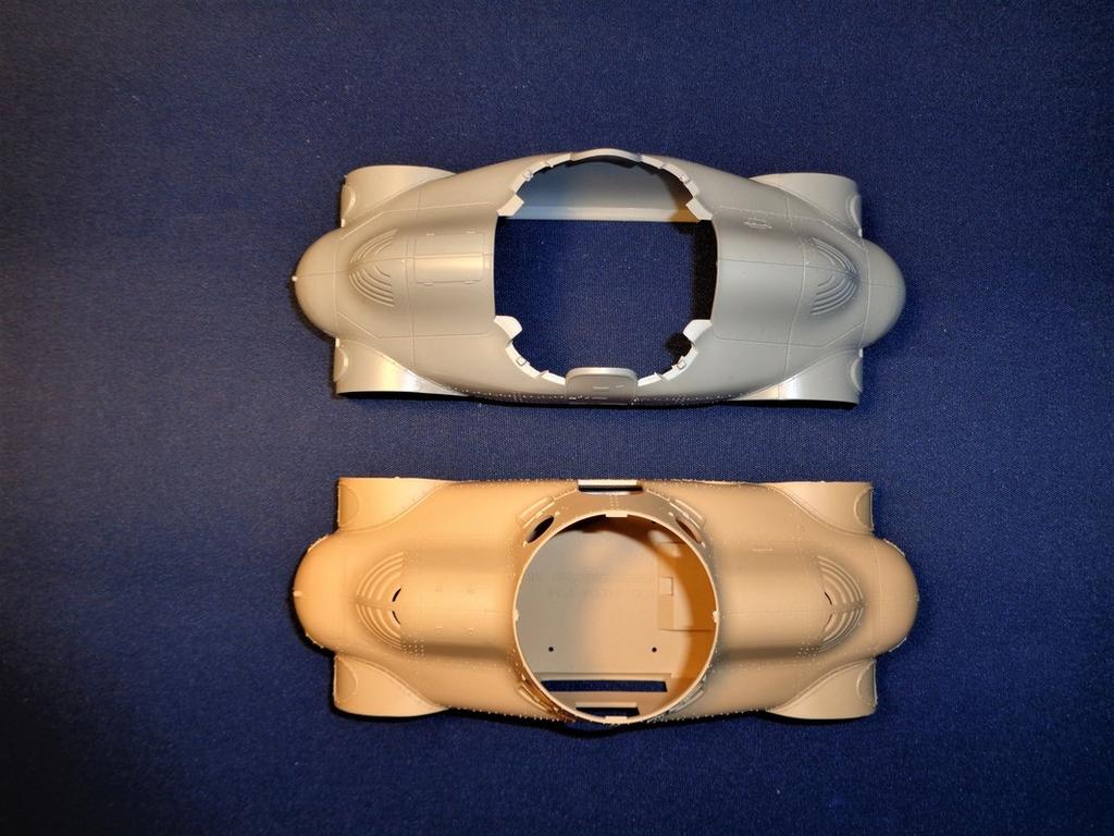

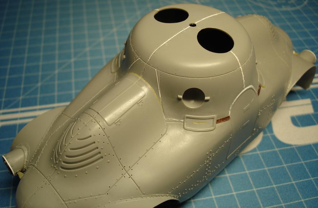

NeoДата: Среда, 24.04.2019, 15:34 | Сообщение # 56
К сожалению в виду огромного количества работы работы по Шкоде почти замерли. Очень долго копался с низом корпуса. Пришлось переделывать колеса Def Model. Ну а а решение Такома сделать боевую рубку отдельно, да еще такой сложной формы, вообще нонсенс. Сколько я с ней возился, сколько пришлось все это сводить, совмещать, полировать...... Две недели так точно. Сама надстройка состояла из 4-х, четырех Карл!!!!!, частей. сами они совмещаются с щелями. Расшивку листов пришлось делать заново. Увы... Дело осталось за деталями. В плане матчасти эту модель не спасти.
Утащил из темы Стаса сравнительные фото.
http://panzer35.ru/forum/60-17618-1
https://www.youtube.com/channel....qcwLBE0
Посмотрите на эту бегемотину в сравнении с ХБ! ХБ также имеет правильное членение листов и в целом кит на порядок точнее и продуманнее. Смотрите сами.
ХмурыйДата: Четверг, 25.04.2019, 09:58 | Сообщение # 57
Однако.... (дергается глаз)
Артем, спасибо за предупреждение о таком ТАКОМе. Если может быть, когда-нибудь в нетвердом уме и сумеречном сознании и соберусь собрать "черепаху", то точно не ТАКОМ. )))))
NeoДата: Четверг, 25.04.2019, 10:44 | Сообщение # 58
Редкая дрянь, Таком этот sad
