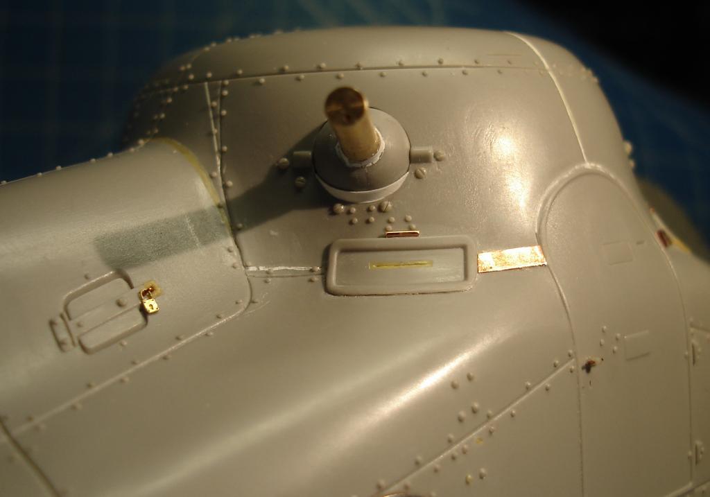

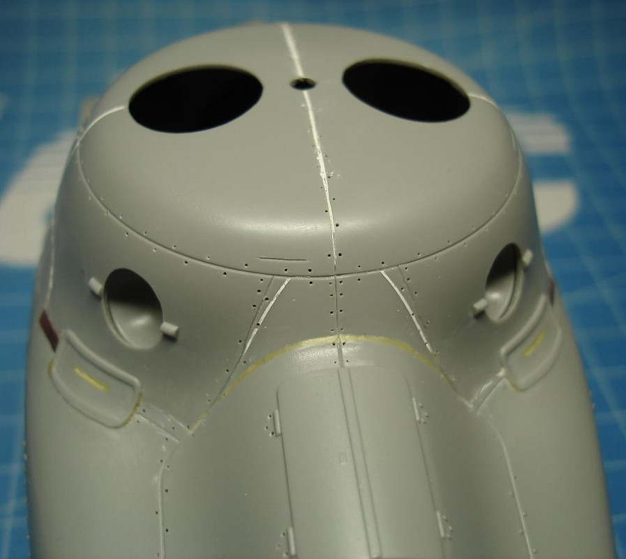

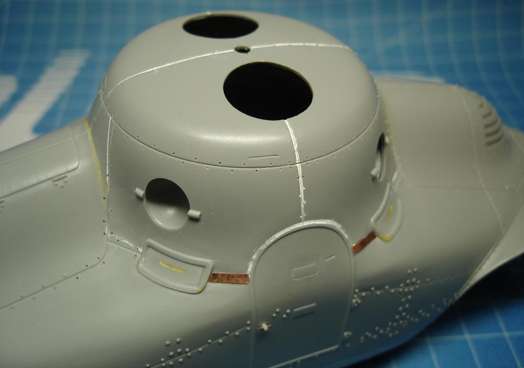

В общем начал работать с мелочевкой, которой на данной машине вообще нет. На двери ручки, замочные скважины. Прорезал контур откидного лючка. Вообще он должен быть чуть утоплен вглубь. Но я уже не стал этого делать. Доделал петли нижнего прямоугольного люка. Ручки на нем. Рымы спереди и сзади. Они были квадратными в сечении или близкими к этому. Отверстия спереди и сзади под кривой стартер. Смотровые щели по периметру и на заглушках. Ну и лючок. Поставил на него замок.

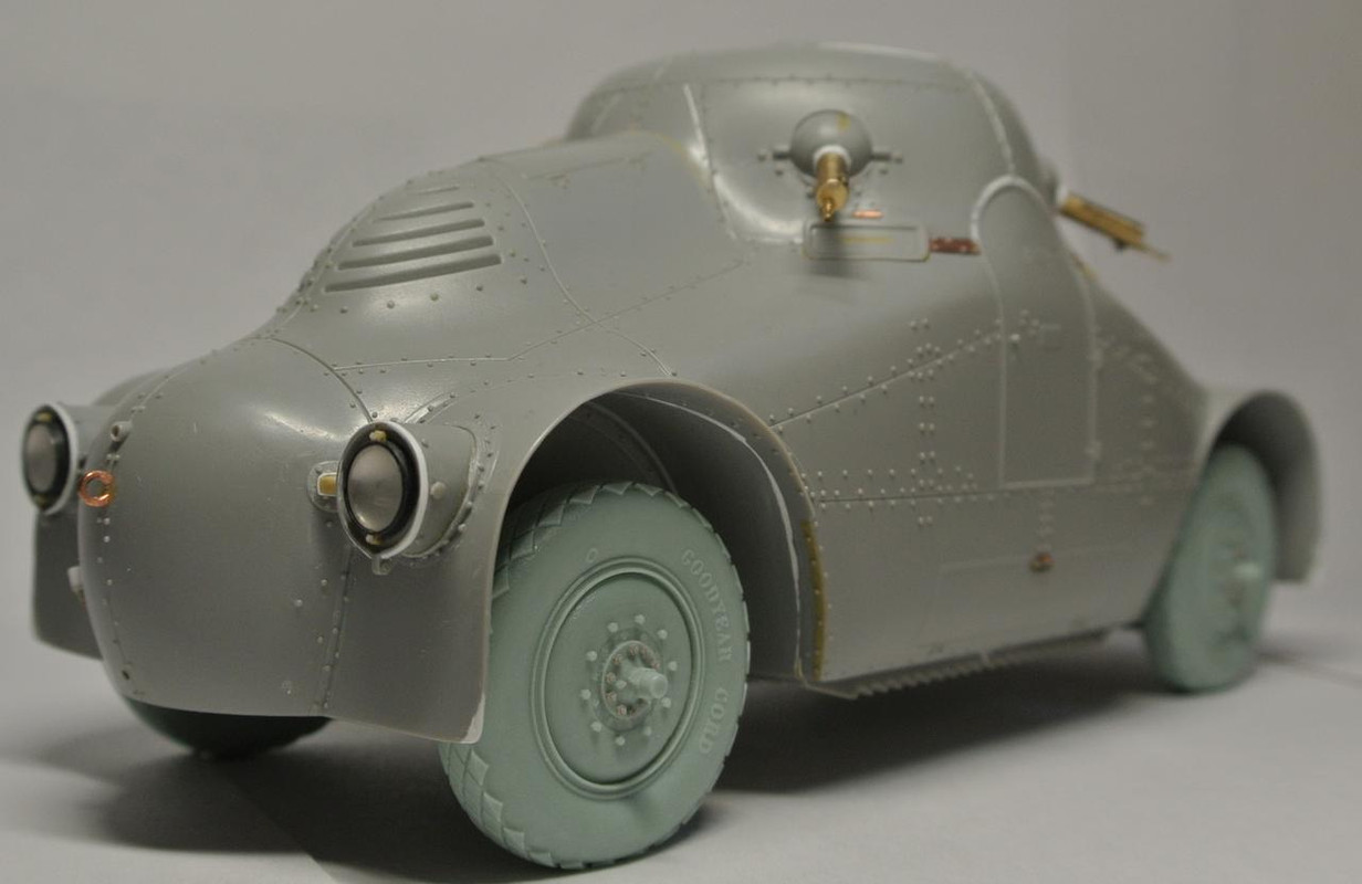

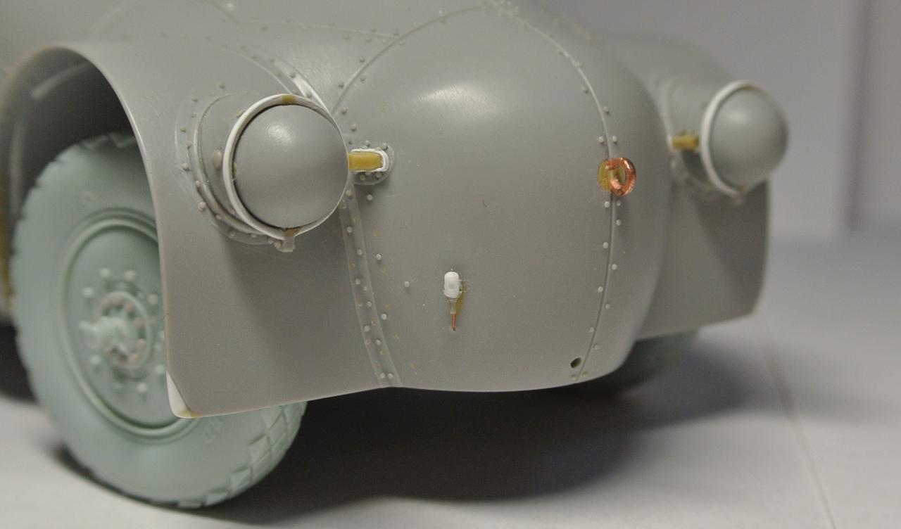

NeoДата: Вторник, 11.06.2019, 10:51 | Сообщение # 75

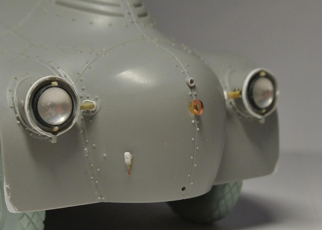

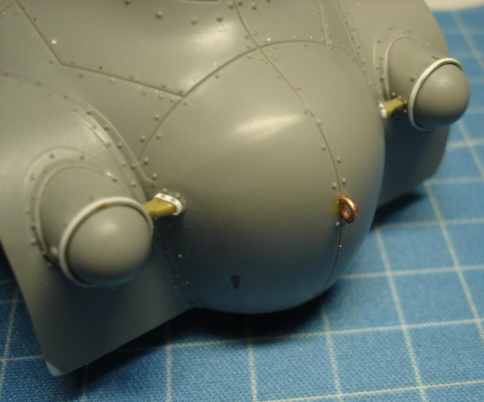

В общем домучал я эту Такомовскую поделку. С учетом некоторых житейских проблем, запал к ней совсем пропал. Постараюсь после отпуска достойно отфотографировать машину. Сейчас такой возможности нет. Посему фото промежуточные. К слову на фото одна ручка на двери сломана. Увидел поздно.

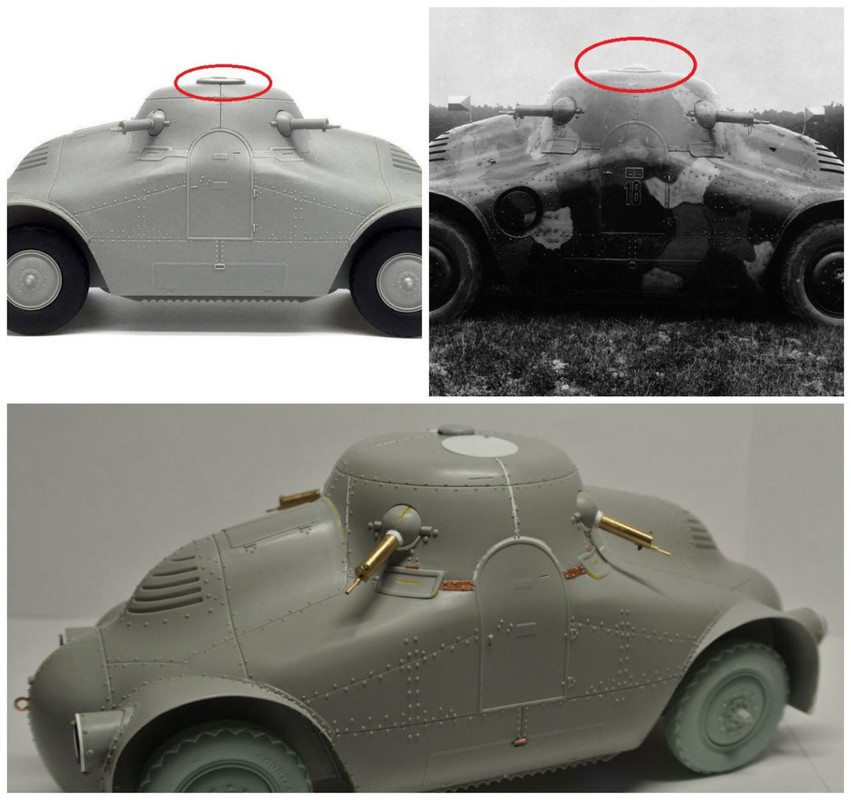

В остальном очередной косяк Такома с люками на крыше. Похоже,что у товарищей совсем нет понимания как эти люки выглядели, как открывались и какой толщины они были. Таком предлагал какую то петлю. То есть распашные люки в бок, в сторону колпака вентиляции. Мне сомнительно,что командир мог открыть люк толщиной с лобовую броню Т-34 biggrin
В общем люки сдвигались и были очень тонкими.
Также я сделал конвойные фонари из того,что было. Доработал пулеметы от Абер для A7V, как смог. Дальше с ними заморачиваться не было ни сил, ни времени. С 15 см похоже на что-то среднее между Mg.08 и Швартлозе и то хорошо.
Опять же, повторюсь, эту кривую модель Такома ничто не спасет. Возможно это и сыграло, и руки стали опускаться.
