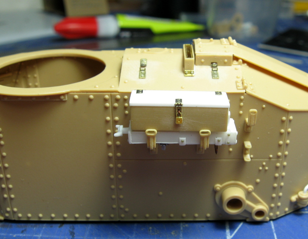

Вот так выглядит ящик из набора. Мне показалось, что на архивных фото ящик выше, да и деталировка в пластике мне не показалась...
Остатки травления, проволочка и кусочек пластика.
На некоторых архивных фото видно, что японцы стали возить домкрат. Очаровательная конструкция реечного домкрата в деревянном корпусе! smile
У меня нашлась фотка реального домкрата.
Помогли так же фото "французов". Вот к примеру:
Ну и начал самоделить. В точной копии нет необходимости. Домкрат будет спрятан под инструментальным ящиком.
Основа домкрата - квадратный пруток 2мм от "Тамии".
Всякий пластик, пластиковые и смоляные метизы и даже шестеренка от часов сгодилась.

Саша, не утерпел. Переделал "щечки" "скворечника". Постарался изобразить все по фен-шую.)))) Далее срезал кувалду и крепление. Удалось найти в закромах подходящие детальки из которых удалось смастерить крепление. Кстати, надеюсь, что получится более аутентично,так как на фото прототипа видно, что кувалда закреплена вместе с лопатой и киркой на правом борту.
Ну а тут приложил на законное место ящик и домкрат, что бы понять как будет выглядеть. Окончательно зафиксирую попозже. Ну и ремешки надо будет добавить. Надеюсь будет красиво. smile
ДокторДата: Воскресенье, 10.11.2019, 19:39 | Сообщение # 30
Андрей, превосходный результат! Получилось намного изящнее, чем у меня в 16м масштабе. Если мне память не изменяет, то крыша МТО из двух деталей состоит. Я на своём скрайбером проковыривал линию стыка. Конечно понимаю, что хуже непрошенных советов, только запоздалые, но все же).
