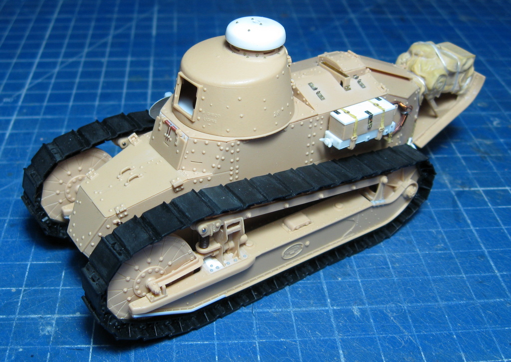

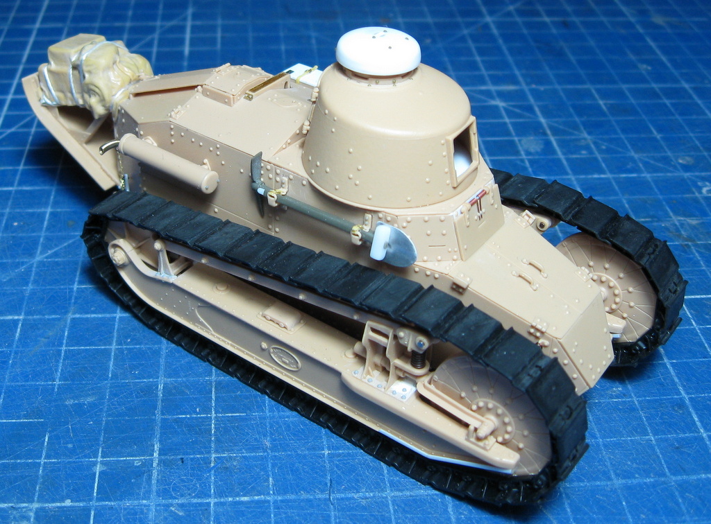

Пока ковыряюсь с ходовой. Уже три вечера срезаю, зачищаю, подправляю и немножко склеиваю. Но вот что поразительно, показывать нечего! И даже не предполагаю, когда все это закончится!
Всем привет!
Умял я на балки больше недели! Причем ничего кардинального не делал. Заменил на тонкий пластик штатное травление. Родное мне показалось более массивным.
"ПупОчки" изображающие болты заменил срезанными с запчастей. Конечно заменил пружину проволоку 0.3 мм, но вроде массивней надо..... Ну в следующий раз.:)
Положенные 32 трака на борт, болтаются на ходовой как форма на новобранце. Потому решил присобачить её сейчас на голый пластик, уповая, что подлезание кисточкой в "темные" места будут не очень утомительны. smile
После закончил мелочи на корпусе.  Наличие металлических деталей мне кажется спорным.
Потом (наконец то!) дошли руки до роскошнейшего подарка от Валеры aka Николаич.
Сциклевал лишние тонкие швы от многоразъемной формы. Колпак практически самодельный. Добавил недостающих заклепок. Ну и основание сделал, дабы не выпадала из собранной модели.
Ну и в конце - фото сделанного на сегодня. Впереди самое захватывающее - артсистема.

Извини, только обратил внимание - а на японце разве деревянное направляющее стояло?  uhm
   Так вроде как.

Какой же он симпатичный и несуразный одновременно. Не понял, почему все стараются заменить родные траки - вполне прилично выглядят, за исключением толстоватого грунтозацепа. Но он и на фруиловских гусеницах не особо масштабный. С траками у Владимира Яшина та же проблема была - он вроде бы сдвигал ленивец в механизме натяжения вперёд. С покраской предстоит подвиг - я с ненаброшенными траками еле подлез аэрографом во все щели. Башня хорошо смотрится.
Андрей, колпак комбашенки родной чем то не устроил?
Тоже не считаю траки настолько уж плохими, форма вполне узнаваема.
Вот потому и приклеил их сразу. Собранные насухо в ленту траки имеют большой люфт. Мне даже сначала показалось, что удалив один трак, цепь сомкнется.
Двигать ленивец больно муторно на этой модели, нужно срезать часть крепления с балки.
Вот потому и решил приклеить сейчас, выбрав люфт и уложив по периметру. Боюсь, что уже с покрашенной гуслей так приклеить будет сложно, краска помешает.
Ну что ж, буду мучатся. smile
Так башня мне досталась без колпака и основания. smile Просто Валера из набора с литой башней строил "литовский" FT, а прототип был с граненой башней (Менг еще не выпускал такой набор). Естественно он задействовал все необходимое, а остальное бережно сохранил, дабы через несколько лет сделать меня безмерно счастливым. ))))

Хмурый, в таком случае решение с вклейкой гусеницы оптимальное. Тем более траки в базе чёрные, непрокрас в случае чего и не особо просматриваться будет.

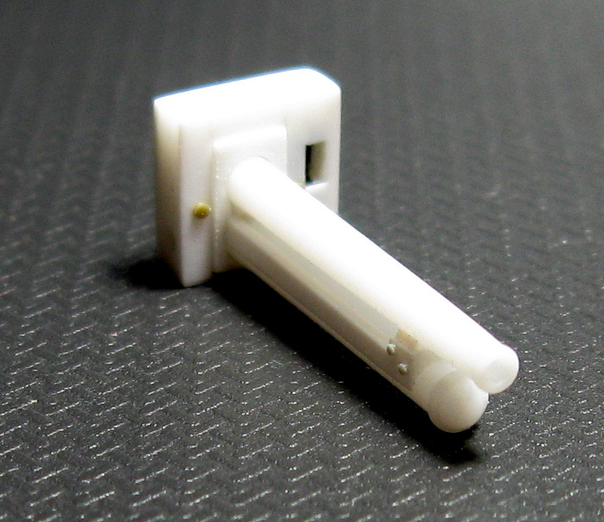

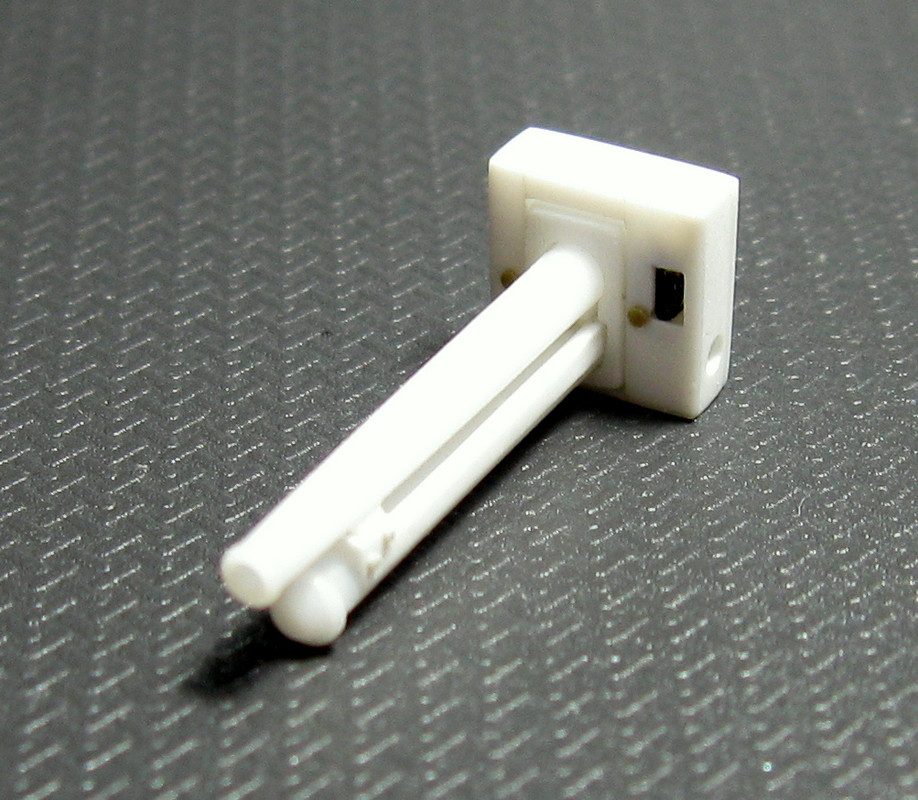

Закончил с башней. Много вопросов осталось по причине недостатка информации.
Но внешне получилось похоже, как мне кажется. :).

Длинная пушка ему идёт. Ствол хорош! Любопытно было бы узнать, как он делался.
ХмурыйДата: Воскресенье, 01.12.2019, 19:36 | Сообщение # 57
Делался с трудом. ))))
Пруток от "Тамии" 2 мм, модельный нож и ручная микродрель. С 3-ей попытки. Ну и налобные увиличительные стекла. Уже давно без них никак....
