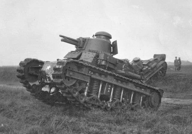

Несколько дней искал прототип под сборку. Удалось найти весьма приличного качества фото. На ней все "удовольствия", которые хочу получить от модели - многоцветный камо с черными разделительными линиями, японская пушка и белая звезда на лобовой плите.
Исходя из той информации, что удалось найти, предположу, что на машине прототипе  нет других обозначений, кроме белой звезды, а камуфляж был трехцветный, примерно вот такой:

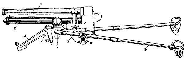

Если с прототипом более или менее понятно, то с вооружением вопросов больше и значительно. 37-мм пехотное орудие было смонтированно в оригинальной маске, и было подвижно в двух плоскостях. К сожалению, все что удалось найти по орудию не вносит полной ясности.
И танковый вариант в деталях отличался от полевой модификации. Самое заметное отличие это накладки, видимо из броневой стали. Полагаю, что их задача прикрыть от осколков и пуль направляющие, по которым скользит орудие при отдаче выстрела.

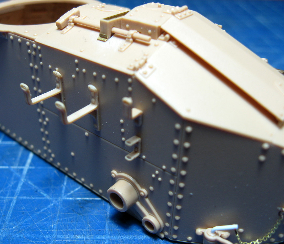

Во-вторых, пока ждал башню, собирал корпус. Ну и как, спросите, уважаемые коллеги? А не просто, очень непросто складывается корпус. Питатели подведены сложно, в попытке соблюсти масштаб раскроя листов, питатели воткнули в торец листов брони. Сами отливки поведены. И для чистоты сборки пришлось прихватывать суперклеем борта, нижний лобовой и кормовой лист. И все-таки без косяков не обошлось. Над щитком мехвода белый пластик замена родной из набора, она оказалась короче.
Ну и пошли разные "украшательства".
Пока все.
ДокторДата: Среда, 06.11.2019, 20:49 | Сообщение # 12
Похоже с этого набора таком и содрал свою реношку в 16м. Подвод питателей так же организован и крепление кувалды очень условно выполнено. В 35м возможно это покраской можно обыграть, а мне пришлось переделывать. Пружина люка мехвода доработанная очень его украсила. Место заметное, в глаза бросается.
ХмурыйДата: Среда, 06.11.2019, 21:18 | Сообщение # 13
Тоже так показалось. Над кувалдой подумаю. Но в планах нет применения допов. А заменить пока не нашел чем из остатков травления.
Согласен. Потому и запилил.
В планах поработать с ящиком и добавить домкрат. wink
