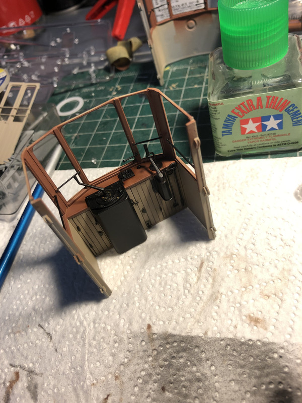

Примерил насухую рабочее место машиниста. Небогато органов управления.
ХмурыйДата: Понедельник, 17.06.2019, 20:14 | Сообщение # 18
Красиво! Ну а чего, вправо - влево рулить не надо. smile

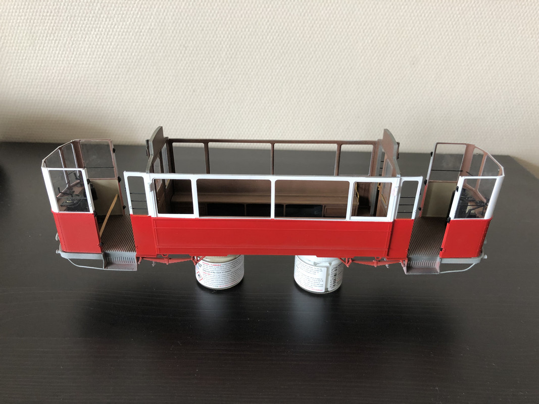

ДокторДата: Среда, 19.06.2019, 19:49 | Сообщение # 20
Медленно и мучительно продвигается окраска. Сам себе усложнил работу выбрав неправильную очередность. Надо было красить снаружи, а затем переходить на внутренние поверхности. Очень муторно лепить маски изнутри салона. Стекла маскировать тоже не вариант - рама изнутри немного заходит на стекла. С ужасом представляю подгонку(не очень сходится на стыке двух половин) и приклейку крыши на хлипкой окрашенной конструкции.
ДокторДата: Среда, 19.06.2019, 20:55 | Сообщение # 21
Нашёл немого извращённый способ решить проблему. Превратил стекла в временные маски. Заклеил скотчем с одной стороны и вставил в рамы насухую. Изнутри зафиксировал тем же скотчем, чтоб не улетели внутрь от струи краски. После окраски сниму, удалю скотч и вклею.
ДокторДата: Среда, 19.06.2019, 23:42 | Сообщение # 22
Пока как то так. Поддувы буду ликвидировать после окраски низа вагона. Что-то мне подсказывает, что с него и надо было начинать. Получается блог, о том, как не надо собирать миниартовский трамвай).
