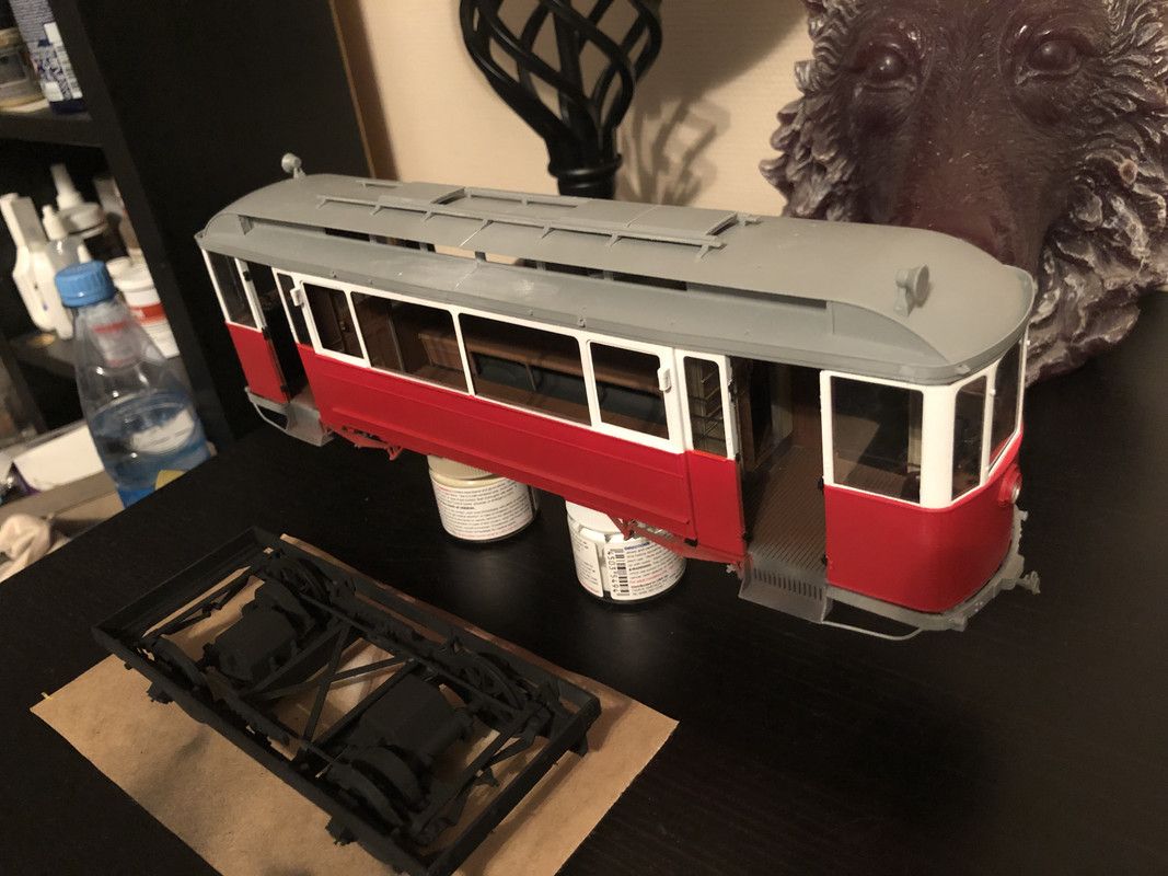

Воссоединил две половинки крыши и примерил по месту. На щелчок не встанет, придётся подгонять. Слегка поведённое дно вагона дало о себе знать.

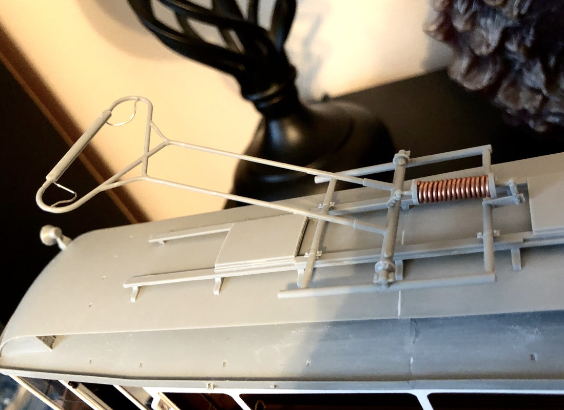

Собрал самую главную, по версии жены, деталь трамвая. Миниартовскую пружину заменил на проволочную. Извлечь из питателей родную не составило труда, но зачищать ее от следов питателей на каждом витке занятие неблагодарное, очень хлипкая деталь. Устанавливать намертво буду уже после окраски, чтоб не снести в процессе монтажа крыши.

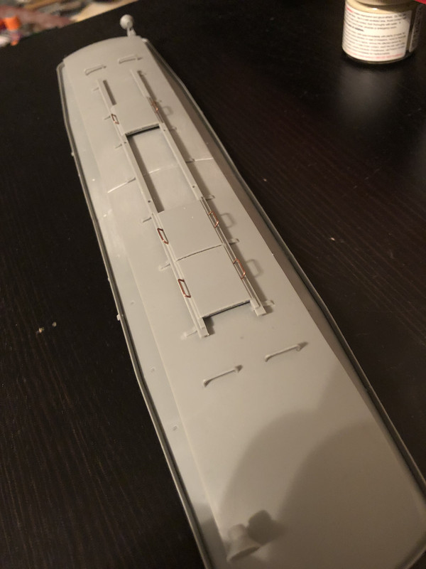

Устал вырубать из литников ручки. Плюнул и заменил на проволочные. Осталось покрасить крышу, двери и немного мелочевки. Дальше собрать трамвай в одно целое и начинать умеренно пачкать. На две недели придётся прерваться по причине отпуска.

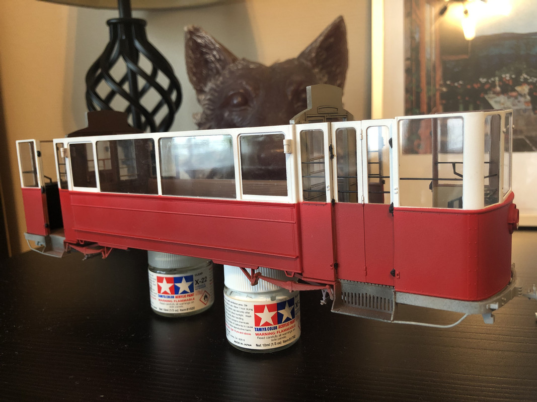

Вклеил все стекла в салон. Пришло время устанавливать двери. Вот и аукнулось мне игнорирование поведённого дна вагона. По идее оно выровняется при установке крыши, но если ее вклеить - двери уже смонтировать не выйдет. Площадь контакта микроскопическая, дверями прихватив их клеем к обоим проемам, выровнять не получится. Видимо придётся две двери делать открытыми. В остальном уже виднеется финишная прямая - осталось окрасить крышу, собрать все воедино и приступить к везерингу.

coast70, про ленинградский даже не подозревал. Цвет - желание заказчика. Если поделитесь информацией, буду признателен. С крышей съемной вряд ли получится, к сожалению - вовремя не устранил проблему с дном вагона, вклеенной крышей придётся выправлять перекошенные кабины. Повело буквально на миллиметры, но этого хватило, чтобы двери отказались вставать заподлицо - гуляют с зазорами. Утешаю себя тем, что окна здоровые, пластик стёкол прозрачный - достаточно хорошо все просматривается. С фигурками у меня пока грустно - пока бы навыки окраски моделей восстановить, а уж потом набивать руку на фигурках.
