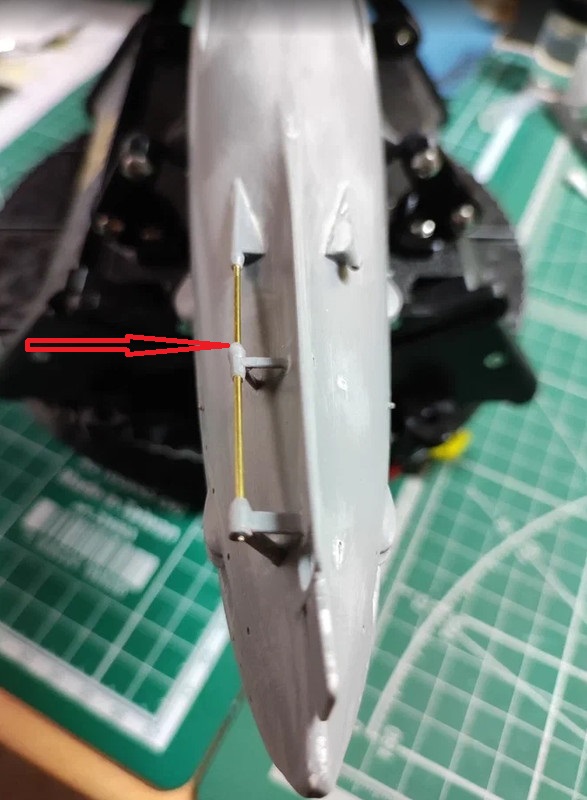

С внутренней стороны обтекателя вала левого винта видна утяжина. Ещё не поздно зашпаклевать. И место стыка обтекателя с корпусом тоже щель бы зашпаклевать.
Да, это я фото сделала, как только приклеила на место. Вчера все жидкой шпатлевкой замазала, сегодня буду шкурить.
Или ракурс фото неудачный или валы винтов гнутые?
Есть такое, там выпрямлять надо. Если по месту выпрямить не получится, оторву, новые сделаю.
Если пластиковые элементы будут меняться на травление или самоделку, то, конечно, надо удалять. А если травлёные световые люки прозрачные (решётка?), то ещё надо будет и отверстие хотя бы обозначить, чтобы имитировать глубину люка.
Там травление будет, но я все равно высверлю.

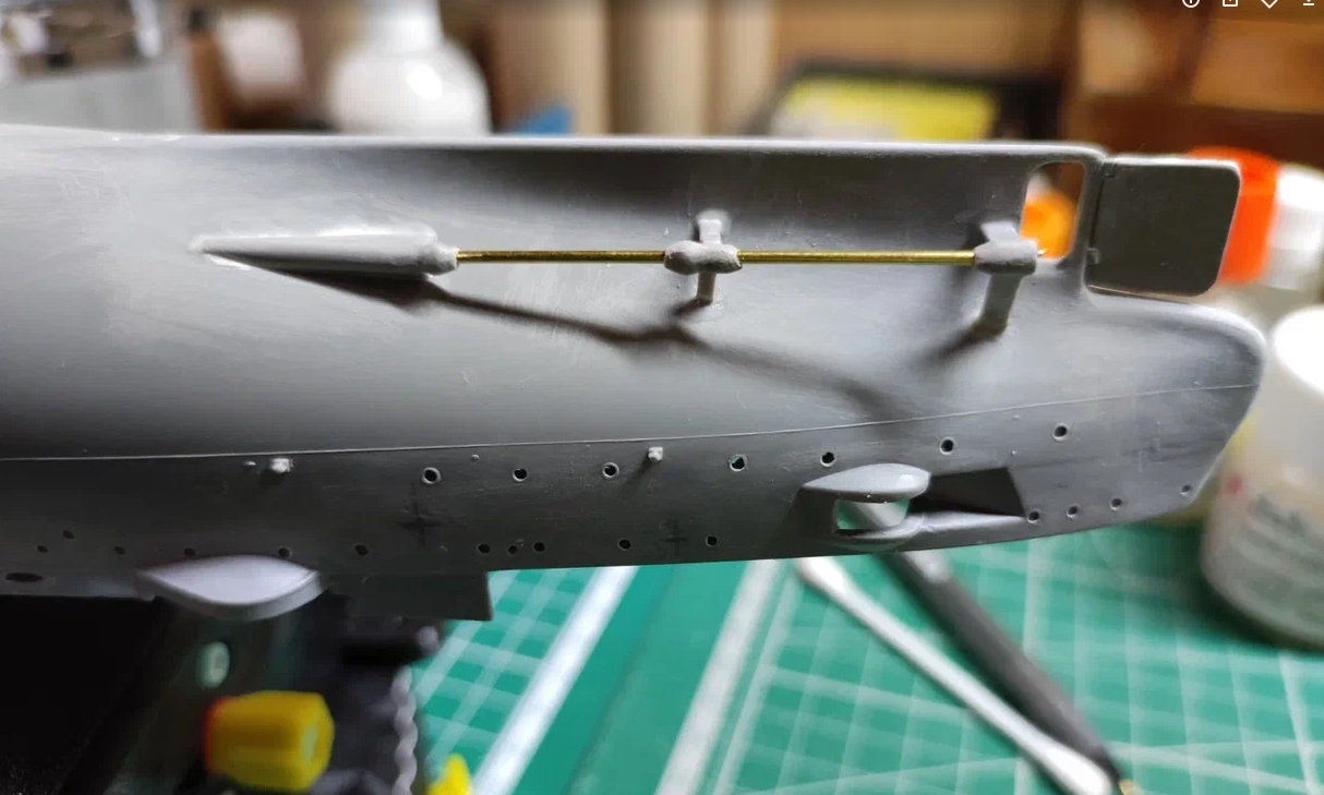

Да, выровнять не получилось, оторвала нафиг. Чем бы лучше валы винтов заменить?
vitalymozharowskiДата: Понедельник, 16.12.2024, 15:33 | Сообщение # 17
латунная или алюминиевая трубка?
johnny37Дата: Вторник, 17.12.2024, 21:16 | Сообщение # 18
Сообщений: 9
Вязальные спицы... Есть везде, недорого, разные сечения и материалы...
ovodspbДата: Четверг, 19.12.2024, 00:24 | Сообщение # 19
Сообщений: 41
Зарегистрировался: 20.11.2024
У меня это медная проволока и я там все уже оторвала.Но мне тут один хороший человек выслал подарок - "Адмирал Кузнецов" от трумпетера в 350-м масштабе и к нему приложил латунный пруток 0.95 мм. Вот жду.
Попыталась приспособить иглу от шприца, но она короткая, зараза. Придется один вал делать из двух тогда и там нужно подпиливать эти стойки, там все такое кривое...

Мне тут один хороший человек подарил "Адмирала Кузнецова" от трумпетера в 350-м, и приложил латунную трубочку для валов Варяга. Высверлила отверстия - идеально! Только теперь отрезать ее нужно по размеру.

Вот, значится. Теперь это будет выглядеть так. Сейчас делаю с левого борта. Затем крепления для выстрелов доделаю, ибо я там высверлила отверстия под них повыше, чтобы они крепились на 2/3 выстрела, а фактически на концах. И потом уже сразу грунтану днище и покрашу, потому что как потом с травлением закрывать все выше ватерлинии, вообще не представляю.
vitalymozharowskiДата: Суббота, 21.12.2024, 18:07 | Сообщение # 22
Трубка выглядит намного лучше. Возможно, искажение фото, на глаз как будто две части вала не на одной оси?
ovodspbДата: Суббота, 21.12.2024, 20:43 | Сообщение # 23
Сообщений: 41
vitalymozharowski, на одной. насквозь просверлено, трубочка единая.
andreialiДата: Суббота, 21.12.2024, 23:39 | Сообщение # 24
Виталий,эта втулка у Звезды, отлита с большим смещением smile
Сообщение отредактировал andreiali - Суббота, 21.12.2024, 23:42
ovodspbДата: Суббота, 21.12.2024, 23:57 | Сообщение # 25
Сообщений: 41
andreiali, да, ее если только сточить побольше, но там такое отверстие насквозь, что даже не знаю, надо ли.
andreialiДата: Воскресенье, 22.12.2024, 00:02 | Сообщение # 26
У меня также,как и у вас smile
Конечно,по хорошему, надо было из толстого и ровного литника выточить, типа на дрели,но я забил на это дело smile

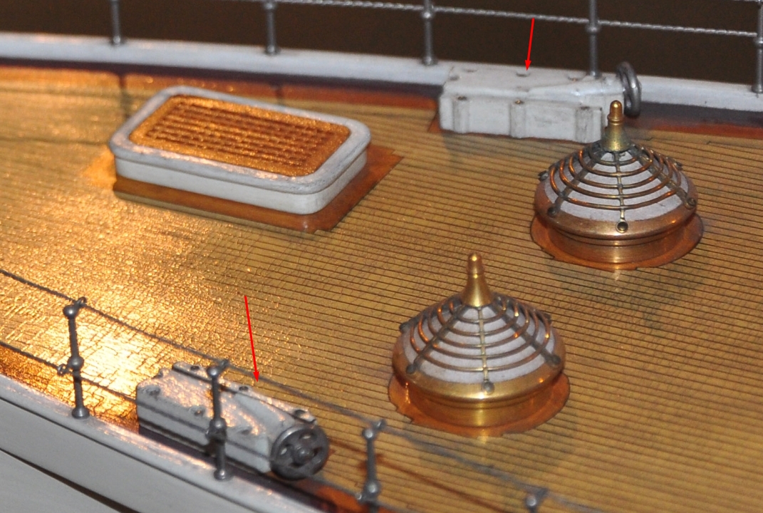

Продолжаю, и вот как раз столкнулась с проблемой. У меня же палуба куплена деревянная, ну и примеряю ее сейчас и так, и эдак. Но если ее просто положить на пластиковую палубу, все палубные надстройки получаются несколько "утопленными", что создает сложности, ибо палуба выступает над бортами, что не есть хорошо. Пока удаляю с пластиковых палуб все лишнее, и думу думаю  smile  Есть мысли какие-то, други? Если кто-то еще форум читает.

палубу, все палубные надстройки получаются несколько "утопленными", что создает сложности, ибо палуба выступает над бортами, что не есть хорошо. Пока удаляю с пластиковых палуб все лишнее, и думу думаю    Есть мысли какие-то, други?
Тоже имеется такая штука как "деревянная палуба",но до этого момента не дошел и дельных предложений сказать не могу.Наверное придется вам по сети интернет полазить в поиска ответа.Вот и сам сейчас открыл коробку с "Варяга(ом)",глянул палубный настил,довольно таки очень тонкое изделие.У меня набор от Wood Hanter 1/350 W35001c.
Да вчера весь вечер лазала в поисках ответов, подсмотрела кучу всяких интересных штук, но увы, никто не заостряет проблемы с деревянной палубой. Она у меня от "Эскадры". Еще обратила внимание на стопор Булливана на корме. К сожалению, на модели он дается в каком-то несуразном виде. Однако Варяг в 350-м масштабе достаточно мелкий и реализовать что-то похожее на модели, наверное, можно, но гемора не оберешься. На фото - модель Варяга в нашем ЦВММ.

Кстати, я сейчас срезала с кормы люки, которые над командирским салоном. А то они вообще будут еле торчать над палубой, когда деревянную настелю.
