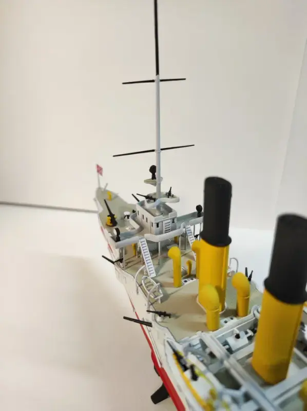

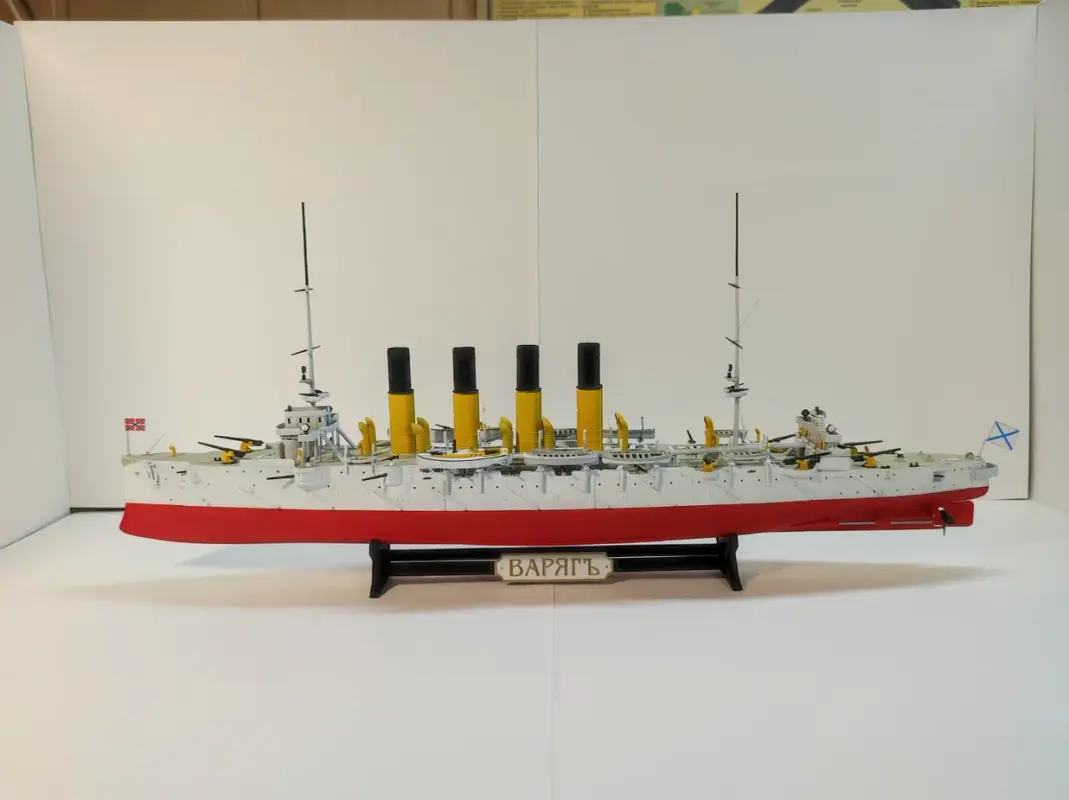

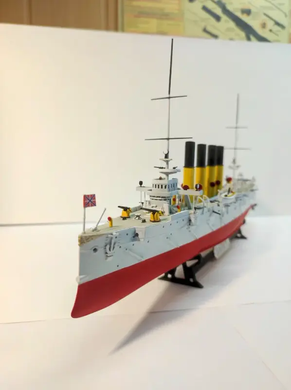

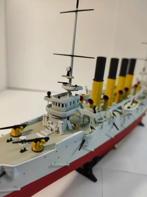

Всем здравствуйте.
Созрела наконец-то создать тему. Постараюсь писать сюда почаще. Было у меня две коробки с "Варягом", один собрала как есть, правда, не удержалась: высверлила бортовые иллюминаторы и на световых люках. На последних - капнула глянцевый лак, типа остекление  biggrin
В общем, сейчас покажу, что получилось из коробки, но сразу несколько замечаний. На второй мачте площадка с прожектором развернута не в ту сторону)) Вот спецом приклеила так, потому что выемка в наборе была как раз с этой стороны. Сегодня вечером переделала, конечно, по-нормальному, но фотать это заново уже не было сил. Плюс, у меня претензии к крепежу выстрелов наверху. Почему-то они сделаны в 2/3 от их длины, и не везде одинаковые. Поэтому верхние я срезала, высверлила и сделала новенькие, но опять же, там, где они были у Звезды. Носовое украшение. Вот что это за звезда там такая непонятная? Ну и не стала делать такелаж, потому что он "из коробки" тоже не предусмотрен. Ладно, не буду я придираться больше. Кстати, если я неправильно фото выкладываю, может надо превьюшками лучше, то говорите, я внемлю))
И еще, под боевой рубкой должны быть цистерны с пресной водой. Здесь они тоже не предусмотрены. С окраской шлюпок уже было лень сильно заморачиваться, и полностью черные трубы у паровых катеров у меня тоже вызывают вопросы.
Ладно, будем считать, что с ним покончено и надо уже заняться им же, но с фототравлением. Вот сижу и думаю, с чего бы начать...

Цвет днища у Вас красный, а на иллюстрации Микродизайна - зелёный. Были возможны варианты?
Без такелажа есть какая-то незавершённость. К счастью, при желании это несложно поправить:)
Я смотрю, окна на капитанском мостике не "остеклены". У Вас есть опыт остекления? Как это лучше делать?
Да, за время службы Варяг окрашивался по-разному в разные периоды. У меня сделан корпус белым, днище красным; дефлекторы - желтые, внутренность их - красная; стеньги и реи - черные. В таком виде Варяг был при переходе на Дальний Восток и в Порт-Артуре, т.е. в период август 1901 - сентябрь 1903.
То, что предлагает Микродизайн - это окрас Варяга перед уходом в Россию: сентябрь 1900 - май 1901. Все то же самое, только подводная часть - зеленая. В военное время - оливковый цвет от ватерлинии до клотика, подводная часть - красная, и еще в период войны отбивалась оранжевая полоса на трубах, шириной 0.9 м. Были еще варианты после подъема и во время службы в Гонконге, но это уже совсем другая история.
Специально так оставила, чтобы было просто "из коробки". Звезда не предлагает схемы такелажа, хотя она у меня есть. Это милое чудовище "из коробки" просто для сравнения с тем, что получится с допами и такелажем.
Все по той же причине, что выше) Это можно делать из прозрачного тонкого пластика. Например, из прозрачной крышечки от сметаны.

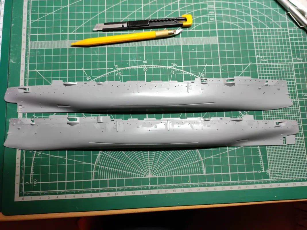

Вырезала казематы, рассмотрела фототравление... Поняла, что в инструкции почему-то не всё. Козырьки на иллюминаторы вообще не указаны, хотя они есть в травле. Вот скажите мне, знающие люди, как поступить с бортовыми люками и носовым украшением? Подозреваю, что лучше все это срезать подчистую? Еще надо вырезать клюзы, чтобы крышку потом из травла прицепить. И меня еще волнуют, немного вперед забегаю, световые люки. Наверное, тоже лучше их шлифануть сверху, чтобы налепить травление?
Еще немного дальше просверлила отверстия под крепления для выстрелов, а то они уж как-то сильно низко (верхние). На фото нет этого, я раньше снимок сделала.
Добавлено (15.12.2024, 15:46)
Ну, вопрос уже, понятное дело, снят, ибо здесь редко кто бывает))
В общем, вот. Свершилось извращенство. Сейчас шпатлевкой жидкой еще пошурую, замажу все щели. Думаю, что еще в днище высверлю отверстия. Надо сразу о подставке подумать, пока палубу не установила.

Помню в этих втулках ,где проходит вал для гребных винтов,такое лютое смещение  censored
vitalymozharowskiДата: Воскресенье, 15.12.2024, 22:52 | Сообщение # 14
Сообщений: 1118
Или ракурс фото неудачный или валы винтов гнутые?
С внутренней стороны обтекателя вала левого винта видна утяжина. Ещё не поздно зашпаклевать. И место стыка обтекателя с корпусом тоже щель бы зашпаклевать.
