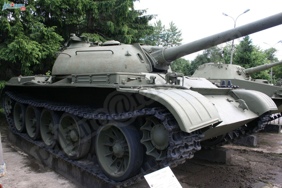

У меня есть неплохой валк на этот танк - по-моему, из выставочной композиции в музее ВС.
Во всяком случае, это единственная машина, которая сохранила все признаки именно этой модификации. Первые две Ваших фотографии - это как раз он и есть.
Однако, на Венгрию решил делать машину с несъемным чехлом маски пушки и откидными задними грязевыми щитками - для максимального отличия от машины 1949 года.
