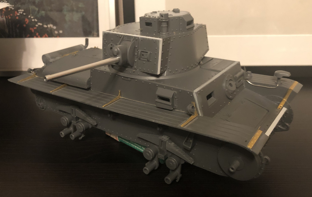

| Доктор | Дата: Пятница, 15.11.2019, 14:51 | Сообщение # 67 |
| Надеюсь Алексей Калинин не обманул. Варианты декалей у меня закончились. Пока борюсь с неожиданно всплывшими подводными камнями. Механизм регулировки ленивца инструкция предложила приклеить вверх ногами. Что я и сделал, причём намертво(. Пришлось закрывать крышками. Которые естественно не имеют петель, и барашков. Яблоко башенного пулемета категорически отказывалось вставать на место. Пришлось изряднейше поработать бормашиной. Беда в том, что почти все валки на сильнораздетые машины с кучей музейной самодеятельности. А на фронтовых фото не всегда можно разглядеть нужный узел.

| Цитата Доктор (  ) Механизм регулировки ленивца инструкция предложила приклеить вверх ногами Вот заразы, и это называется проработка деталей. А еще наш автопром хаят.
Цитата Доктор (  ) А на фронтовых фото не всегда можно разглядеть нужный узел. Но на музейных он не так уж и изменился.

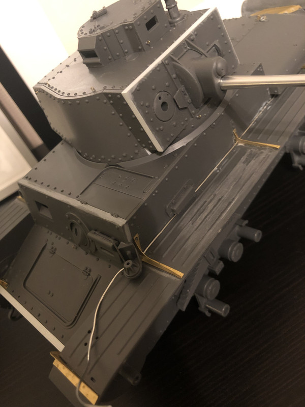

| Залип с элементарнейшей деталью. Нигде не удаётся найти, куда в нотек заходит провод. Да и как этот провод подходит от борта к фаре на 38м.
| Fear71 | Дата: Воскресенье, 17.11.2019, 20:38 | Сообщение # 70 |
Сообщений: 838
| по нотеку Артем недавно выкладывал, сообщение №3 http://perfectmodel.su/forum/58-1563-1
| Доктор | Дата: Воскресенье, 17.11.2019, 21:04 | Сообщение # 71 |
| Fear71, спасибо! Разобрался.
| Hart | Дата: Понедельник, 18.11.2019, 04:39 | Сообщение # 72 |
Сообщений: 2723
| Ну если что то вот пару фото:
Ну и современки, фары нет но проводка осталась, точнее труба для проводки
а тут все на месте.
| Доктор | Дата: Понедельник, 18.11.2019, 07:38 | Сообщение # 73 |
| Hart, спасибо! Вся проводка на месте. Осталось добавить две фиксирующие планки на крыле.

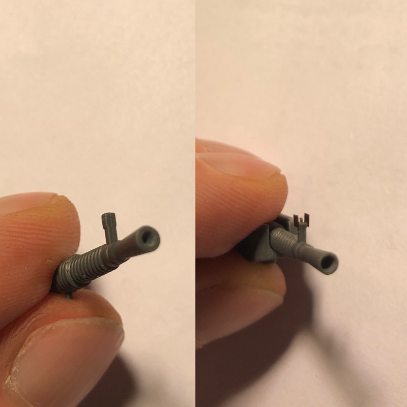

| Доктор | Дата: Понедельник, 18.11.2019, 18:52 | Сообщение # 74 |
| Попытался чуть доработать прицел пулемета. Вроде бы стало немного больше похоже на прицел).
Сообщение отредактировал Доктор - Понедельник, 18.11.2019, 19:13 |
| Хмурый | Дата: Понедельник, 18.11.2019, 21:06 | Сообщение # 75 |
| Цитата Доктор (  ) Попытался чуть доработать прицел пулемета. Вроде бы стало немного больше похоже на прицел). Однозначно!
