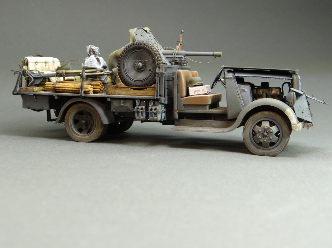

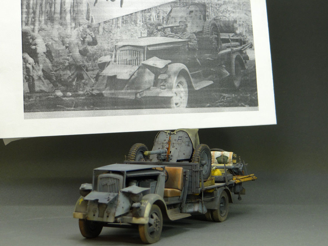

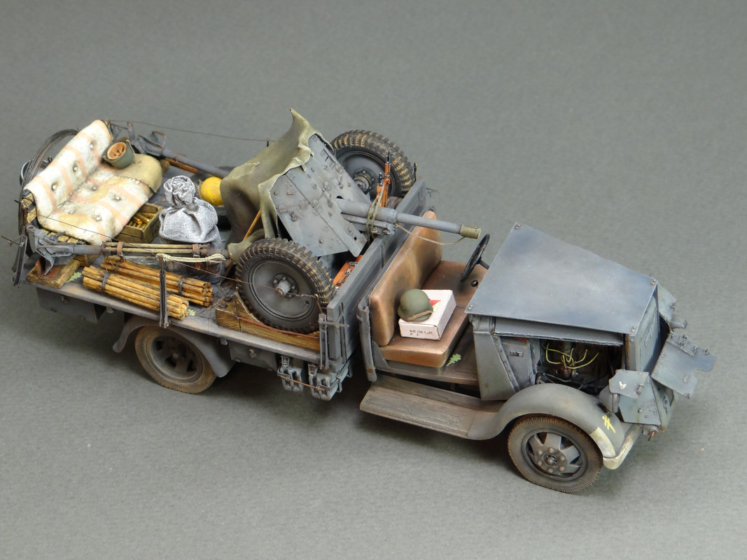

| Если сравнивать с фото прототипа то колеса немного еще стоит запылить и горизонтальные поверхности чуть больше высветлить. В остальном отлично)

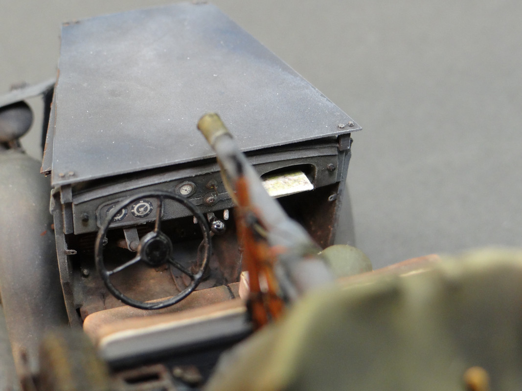

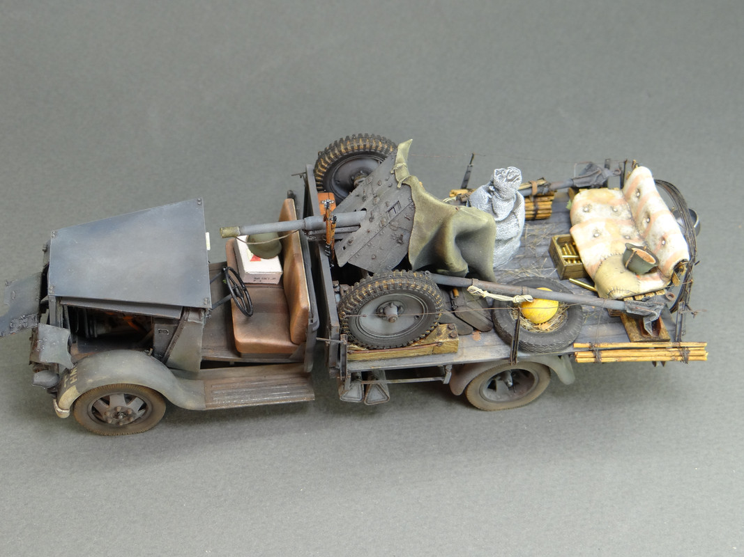

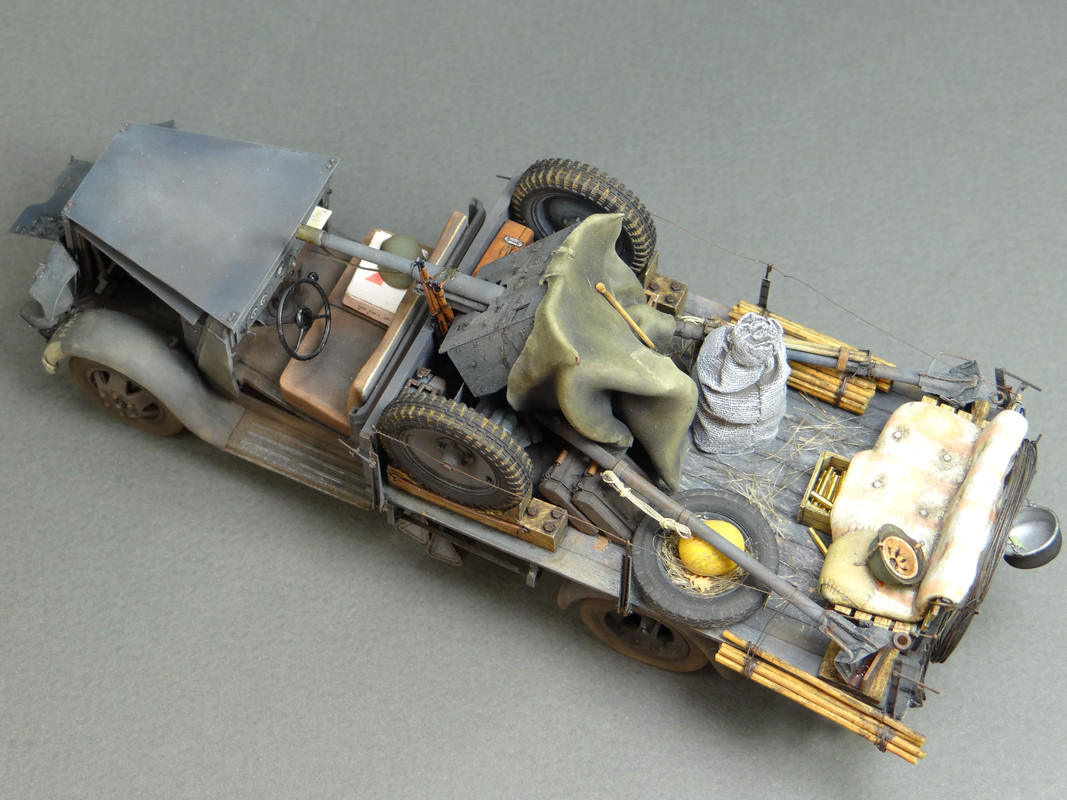

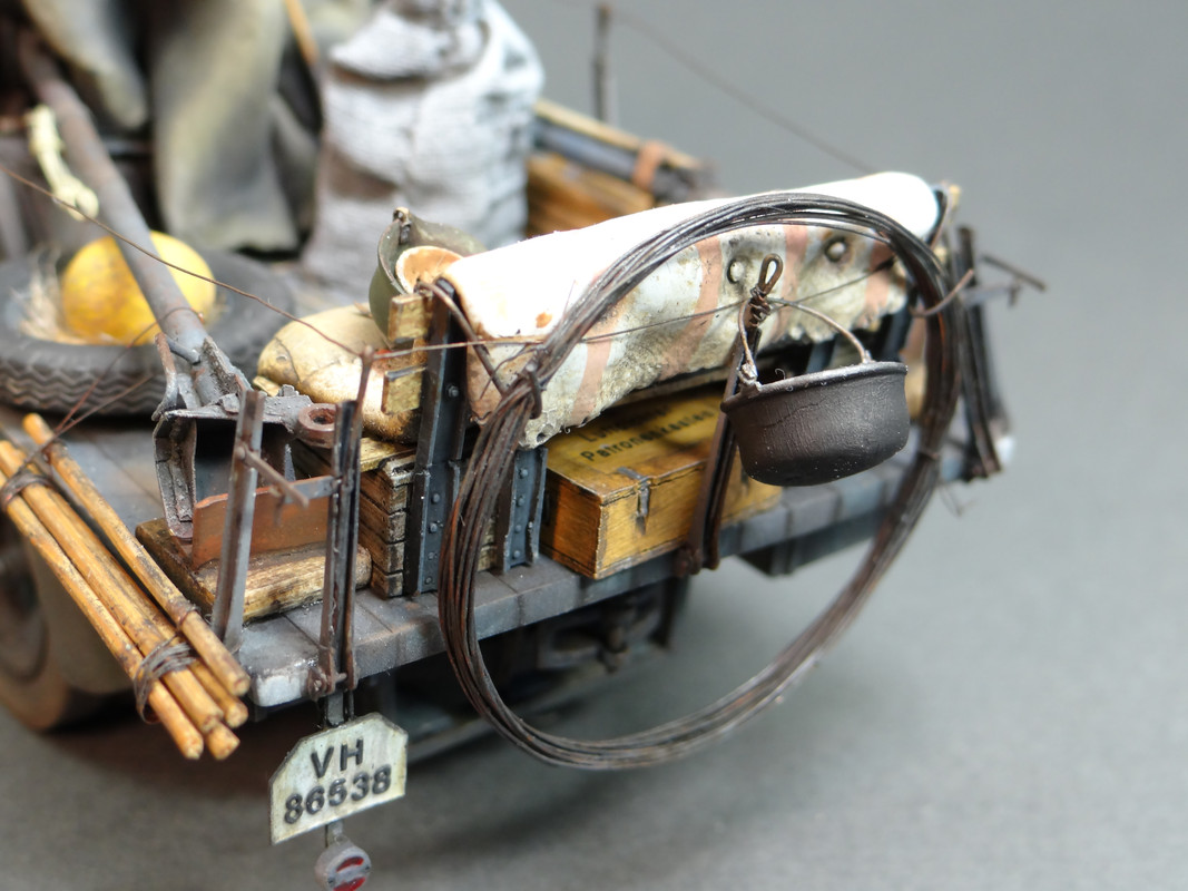

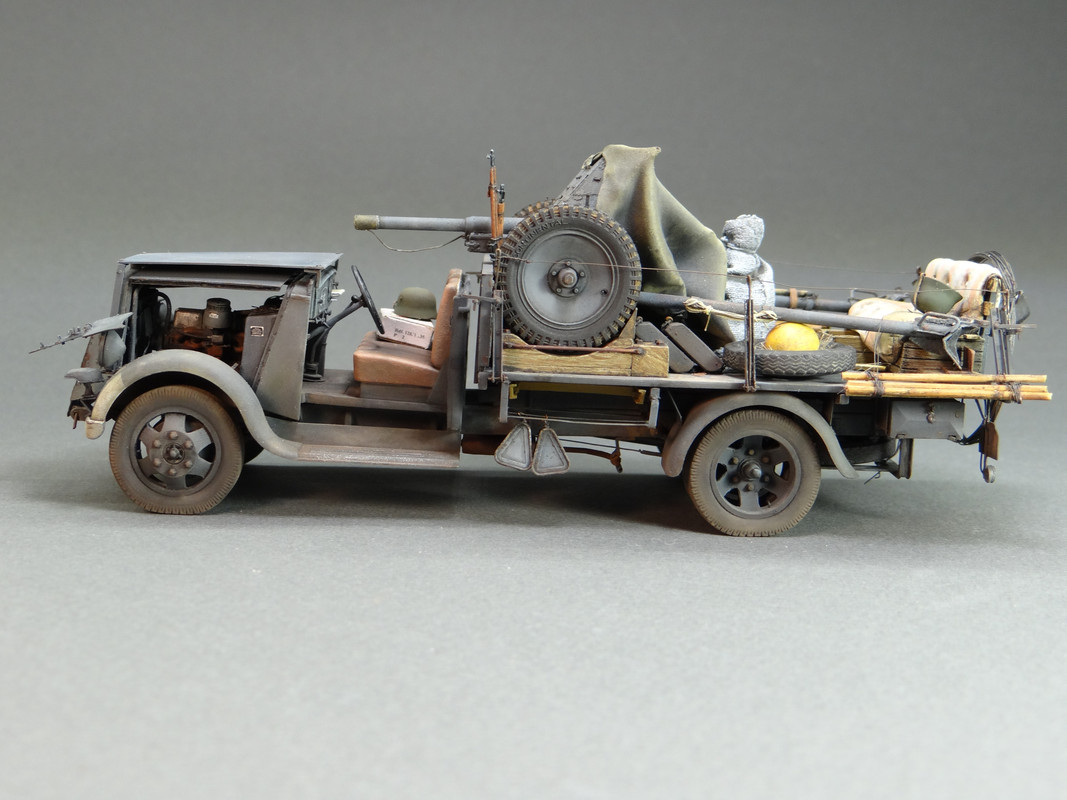

| vitalymozharowski | Дата: Четверг, 21.04.2022, 16:50 | Сообщение # 154 |

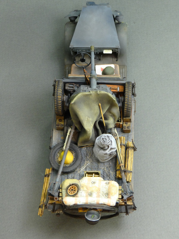

| Спасибо, друзья, колеса немного припылил, дельное замечание. Горизонтальные поверхности высветлять не стал, на фото прототипа, видимо, солнце в зените, поэтому такой контрастный эффект. На этом, пожалуй, всё.
Использованные материалы: - CMI 35402 Opel Blitz 2,5-32 - Tamiya PAK 35/36, канистры, лопата, укупорка для выстрелов, каски - Royal Model 092, 381, фототравление, фары, ящик - Minor VMD 35029, 35030 фототравление - FC Model - колёса - RB Model - ствол - Voyager - гильзы 37 мм снарядов, ремешок каски - Reality in Scale - почтовый мешок - Plus Model - ящики, бутылки, канистры, листья, котелок - Miniart - ящики - Сталинград - ящик с патронами, чемодан, карабин, винтовка - J's Work - коробка - Live Resin - подшлемник - Aber - фототравлёные буквы/ цифры для номерного знака - Archer - декали - MasterClub - метизы - Масштаб - карта - двухкомпонентная шпатлёвка - брезент, матрасик, дыня - краски: Tamiya, MIG, AK - фольга, нити, проволока, прутки, трубки, бисер, лён сантехнический, травление из запасов

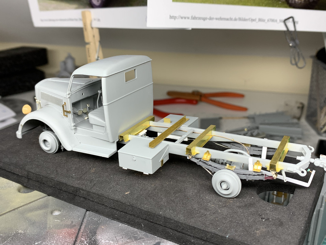

| Друзья, большое спасибо за отзывы и репу. Очень приятно. Начинаю задумываться про фигурки - они здорово оживляют технику. А пока хочется немного отдохнуть от смолы, буду строить вот такую санитарку
Прототип - явное творчество полевых мастерских и редкий случай, когда санитарный стандартный кунг с верхним светом (Einheitskoffer mit Oberlicht) установлен на шасси 4х2. Стандартно такие кунги монтировались только на полноприводное шасси. Кит от Dragon. Ну конечно не без переделок :).

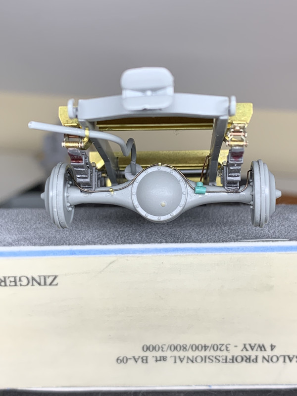

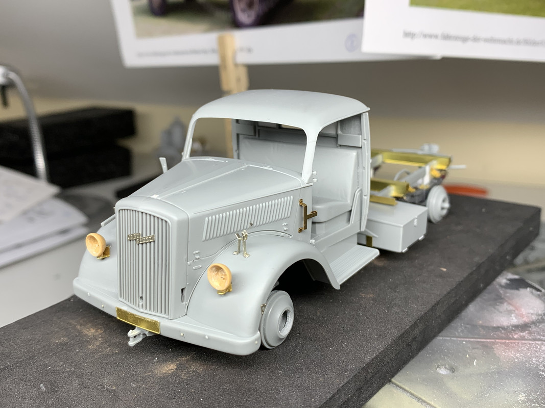

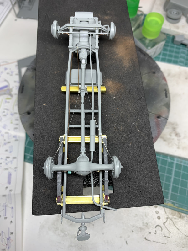

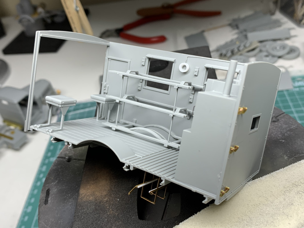

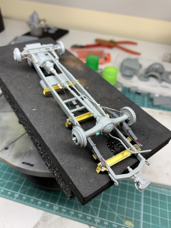

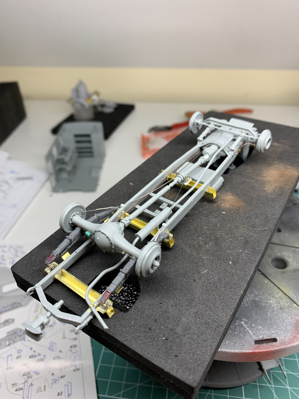

| Артём, спасибо! Пока суть да дело склеил раму и основные подсборки. C Dragon работать приятно, хорошее литьё, удачный пластик. Заменил только задние рессоры, они у Dragon без подрессорников, как у ранних машин, а у меня по легенде уже 1944 год и колёса с 8 шпильками. Решил не усложнять, просто каннибализировал нужные детали из коробки Tamiya. Двигатель сразу же вклеил на место (очень хорошая детализация и качество литья было жадлко ставить в закрытый капот), сусликов в этот раз разводить не буду. Покрасить покрашу, но проводку и прочие мелочи делать тут не буду, капот будет закрыт. Так, только силуэт через люверсы будет виден. Ходовая чуть проще, чем у полноприводного аппарата, но в целом всё уже знакомо. Полностью собирать двигательный отсек и кабину не спешу - покраска будет раздельная до сборки из-за сложной схемы окраски. То же самое с кунгом - красить внутрянку буду до полной сборки.
| vitalymozharowski | Дата: Вторник, 10.05.2022, 15:50 | Сообщение # 162 |
| Прикидка насухо, по пропорциям, вроде, годится.

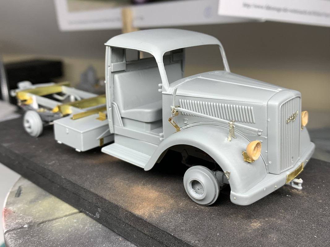

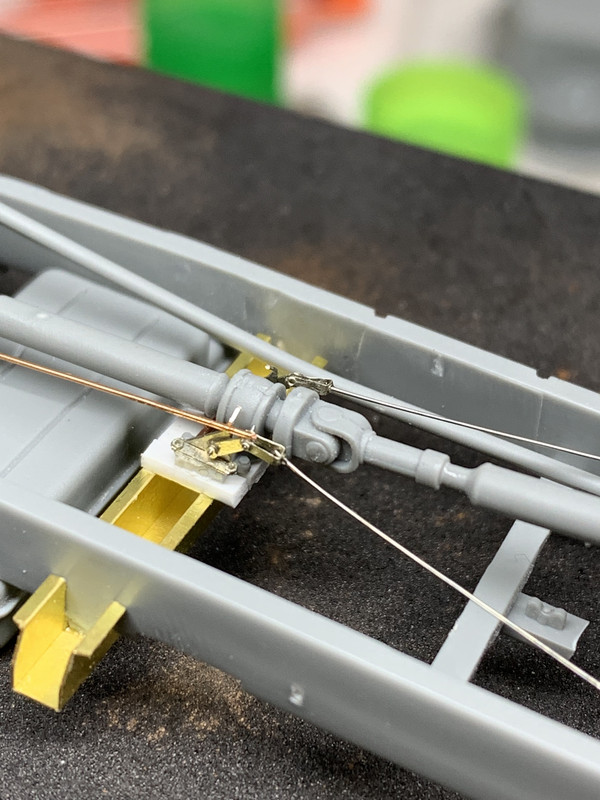

| vitalymozharowski | Дата: Вторник, 24.05.2022, 16:21 | Сообщение # 165 |
| Hart, Артём, большое спасибо! Dragon - это удовольствие, тонкая деталировка (иногда даже избыточная, только не говорите им это), щедрые остатки деталей в коробке.
- Сделал корзины для запаски и канистры, - чуть рассверлил маленькие фары, каннибализировал у Schwimmwagen, - установил передний буксирный узел, - сделал ступеньки для доступа на крышу, - слепил светильники в кунге (фотографиями не подтверждено, но зачем-то же там придуман black-out - шторы для затемнения, а не просто окна закрашены белой краской; тут у меня есть оправдание, т.к. вся машина - это сборная солянка, детище полевой мастерской), - кое-где заменил ручки на проволоку, - на заднем трапе заменил кольцо для фиксирования трапа в транспортном положении, - оборудовал место для хранения сапёрных мостков по левому борту за кабиной, - сделал крепление карабина в кабину, - вырезал и распахнул крайние окошки в Oberlicht для вентиляции, - ну и по традиции немного кое-где присыпал фототравлением по периметру, - приборную доску удалил полностью, хотя она была очень достойного для пластика качества, но хочу попробовать Quinta.
Перемычки между форточкой и стеклом в дверях - отсмотрел валки и военные фото. Встречаются и с перемычкой и без, видимо, это было одно из упрощений производства. Я сделал без перемычки, т.к. прототип поздний.
Подножки кабины на травлёные менять не стал, у Dragon они удачными получились, по-моему. Лучше, чем у Tamiya точно.
Замки на капот, фару Notek, остекление, задний номерной знак, цепочки и некоторые мелочи буду монтировать уже после окраски.
Осталось сделать брезент на крышу кабины и сложенные на правом крыле одеялки (пока не решил, слепить из двухкомпонентки или попробовать из нитриловой перчатки), украсить носилки ремешками, ну и подобрать, чем подзахламить кунг. Потом в мойку и покраску.
