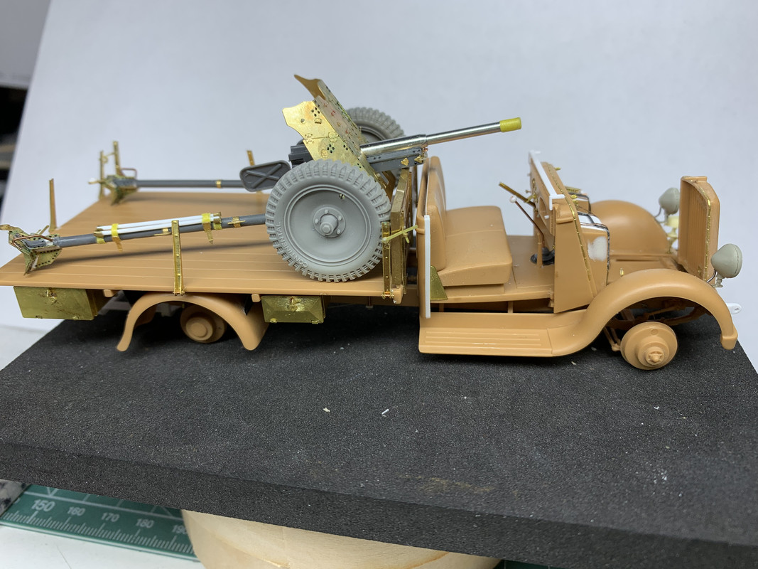

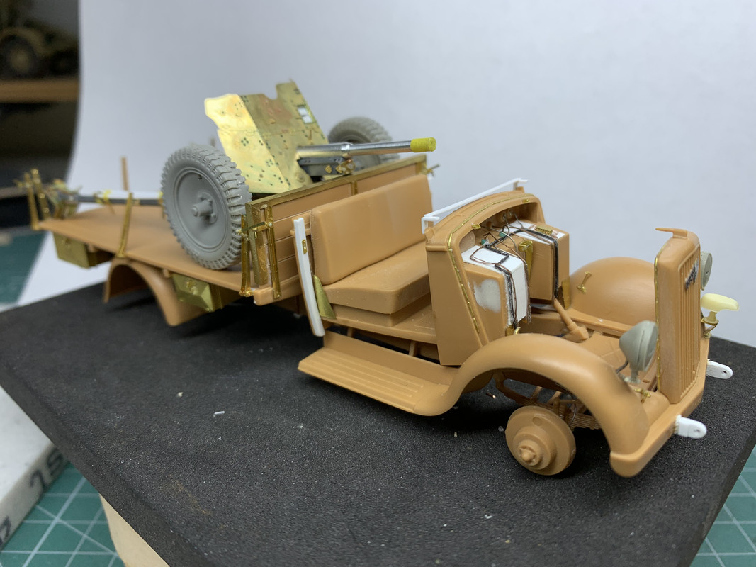

Примерка насухо. Орудие надо поднимать - подкладывать под колёса колодки, сейчас передний борт задирает орудие.

Рассматривал вариант сделать передний борт пониже. Без хирургии бы не обошлось. Но после созерцания всей картины понял, что это не вариант потому, что тогда ствол в горизонтальном положении будет направлен на ребро бронелиста, горизонтально лежащего над капотом. Видимо, надо делать колодки под колёса, чтобы поднять всё орудие на пару миллиметров. К размеру колеса орудия, вроде, вопросов нет - наложил его на чертёж в масштабе 1/35.

Прикинул колодки, их надо поднять еще на 1/2 мм. Слепил импровизированную скамейку на ящиках.

Что хотел сказать: видна разница по высоте борта, как будто у прототипа 3 доски, да и у пушки должен быть угол снижения ствола хоть какойто предусмотрен...
vitalymozharowskiДата: Понедельник, 08.11.2021, 08:28 | Сообщение # 127
Сергей, спасибо. Я тоже думал одну доску удалить, но тогда ствол будет смотреть чуть ли не в приборную доску. То есть само орудие стоит на платформе низко. Только поэтому не стал делать три доски.  Возможно, дело в геометрии грузовика. Орудие подниму ещё на 0,5 мм.

А может кузов чуть приподнять?)
vitalymozharowskiДата: Понедельник, 08.11.2021, 16:30 | Сообщение # 129
Хорошая идея. На предыдущем Опеле я так и поступил:)
Только не уверен, что тут так же хорошо получится: крылья "оторвутся" или от колёс, что при гружёном кузове странно, или от грузовой платформы, что нарушит пропорции машины - крылья у полуторки крепятся к грузовой платформе, а не к раме кузова.

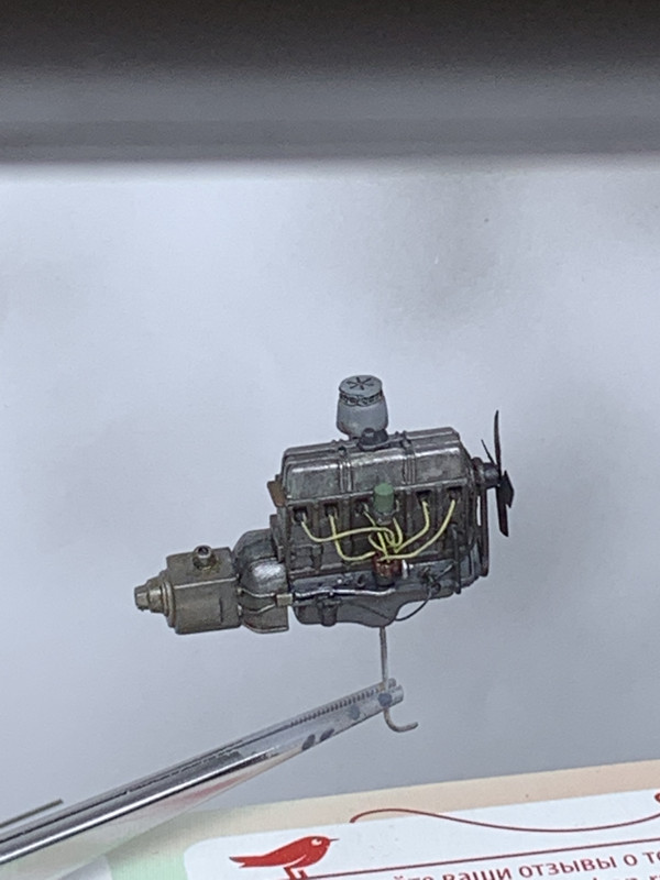

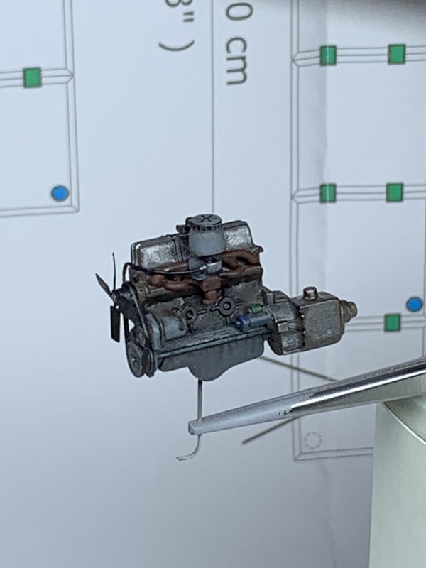

Приукрасил двигатель. Мануал говорит, что изоляция на проводах, идущих к свечам, чёрно-жёлтая или жёлтая.
Выпускной коллектор ещё доработаю пигментами.

Сдаётся мне, что и блок цилиндров и клапанная крышка были окрашены...

Сергей, спасибо, фото роскошные. Я долго колебался, в какой цвет красить, видел на валках и красный цвет блока цилиндров. На двигателях реставрированных опелей видел несколько слоёв разной краски:  красный грунт, серый, dunkelgelb.  Но потом  увидел валк с двигателем в таком исполнении - чугунный цвет блока цилиндров и мне  он понравился:  в полевых условиях вряд ли будут  тратить краску и время на такую нарядность, как на твоих фото, машины работают на износ, краска выгорает от температуры, пыль, ГСМ и т.д. Но если я что-то упускаю, поправь меня пж, еще не поздно  перекрасить.. Для контекста: двигатель будет в глубокой тени и цветовая палитра будет почти не видна...
RSДата: Понедельник, 20.12.2021, 02:25 | Сообщение # 135
Стопроцентной информации не встречал, но по логике: если блок цилиндров/коробка передач и прочее из чугуна/стали, то требуется защищать от коррозии, поэтому большинство моторов красились, краска специальная термостойкая, просто так не облазит, ранние моторы что у Опеля, что у какого нибудь Хеншеля или Круппа красили в серый цвет (как на фото), позже могли красить в оттенок уже песочного/желтооливкового цветов (как и базовая окраска техники). Клапанная крышка и поддон картера- штамповка из чермета, соответственно тоже красилась, традиционно черным цветом, как и большая накладка с правого борта и большая часть навесного оборудования... Кстати, в советсткой промышленности тогда тоже красили моторы, все в зеленый)))
Цвет блока я бы выбрал как выцветший матовый серый, что очень походит на старый серый чугун, а под грязью и внутри капота так вообще не заметно, какого там оно цвета))
