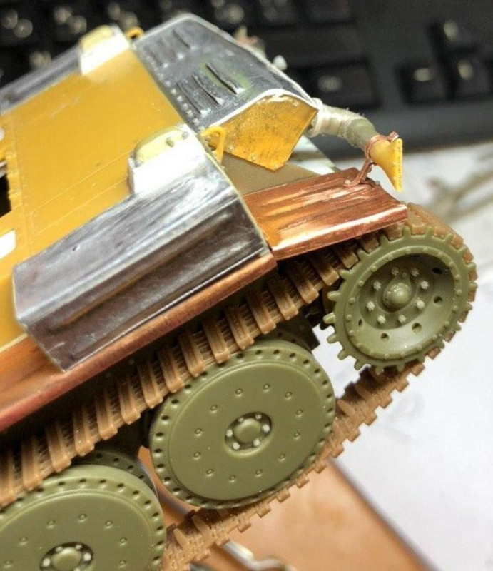

| Итак. Траки я собрал. Подогнал как смог. Периодически они отваливаются, лента распадается. Траки проклеиваются плохо. Пластик толстый, места контакта небольшие. Благо осталась в основном навеска. Для ее установки не нужно крутить модель в руках. Ну а потом башня, конечно. В целом,если б лента не сыпалась, был бы вообще доволен. Потому как траки ну полное г... Реально,ведь могли сделать на кликах. Анализируя траки, такая возможность явно была. В общем, если соберетесь это строить, подумайте хорошенько. Траки могут в свое время сильно поубавить запал.
Ну и заморочился я с выхлопом. То,что желтого цвета ниже - это то,что Бронко нам предлагает. Ну такое. Выхлоп сложный. Хотел сделать из металла, но решил сперва пластик поковырять. Один глушитель запорол. У меня их 4 . Ведь в итоге пришлось взять два набора танка.... Один я запоганил, но два сделал. Фото ниже. Сфотографировать сложно. Пластик очень сильно махрится. Пришлось промазать внутри клеем, чтобы расплавить ворс пластиковый.

| Глушитель нереально ювелирно сделан! Как удалось добиться результата? Скрайбером или лезвием?
| Neo | Дата: Четверг, 23.07.2020, 21:29 | Сообщение # 138 |
| Цитата LIMA (  ) Глушитель нереально ювелирно сделан! Как удалось добиться результата? Скрайбером или лезвием? Спасибо на добром слове! Тяжело дался. Первая попытка была модельным ножом, который поменьше. Выбрал слишком много и стенки развалились. Потом я решил сменить тактику. Сперва просверлил в трех местах отверстия под стяжки, а потом не прорезал, а сверлил сверлом 0,3мм серию отверстий прямо с толца. Далее сверлом 0,4мм углублял и им же прорезал расстояния между отверстиями. Получилось лучше. Второй глушитель сделал также, потратив вдвое меньше времени.

| Цитата Neo (  ) Спасибо на добром слове! Тяжело дался. Первая попытка была модельным ножом, который поменьше. Выбрал слишком много и стенки развалились. Потом я решил сменить тактику. Сперва просверлил в трех местах отверстия под стяжки, а потом не прорезал, а сверлил сверлом 0,3мм серию отверстий прямо с толца. Далее сверлом 0,4мм углублял и им же прорезал расстояния между отверстиями. Получилось лучше. Второй глушитель сделал также, потратив вдвое меньше времени. Спасибо! Необычный подход! То есть, сначала сверлятся отверстия, а потом формируется канавка. Надо попробовать на какой-нибудь мелочуге.
| Neo | Дата: Пятница, 24.07.2020, 15:30 | Сообщение # 141 |
| Цитата LIMA (  ) Спасибо! Необычный подход! То есть, сначала сверлятся отверстия, а потом формируется канавка. Надо попробовать на какой-нибудь мелочуге. Да, именно так. Потому как лезвием равномерно с двух сторон не выбрать, ведь оно не обоюдоострое. В приницпе тот же способ прорезания корпуса или выпиливания люка. Куча отверстий,которое потом продавливаешь ножом. Либо можно также пропиливать самим сверлом, по типу лобзика.

| Цитата Neo (  ) Либо можно также пропиливать самим сверлом, по типу лобзика. Я пробовал так делать, хорошо получается тогда, когда сверлишь сквозное отверстие, мне кажется, что легче тогда прорезать переборки, оставшиеся после сверления.

| Цитата LIMA (  ) Я пробовал так делать, хорошо получается тогда, когда сверлишь сквозное отверстие, мне кажется, что легче тогда прорезать переборки, оставшиеся после сверления. Да,так и есть. Сперва кучу отверстий,потом прорезание оставшегося пластика. Тоже самое справедливо и не для сквозных вариантов. Просто нужно быть аккуратнее и понимать насколько сверлишь каждое. Я пробовал изготовить патрубок из мди, но понял,что это потребует куда больших трудозатрат и умений.

| Черновые фото на телефон 4-х дней работы. Британцы четкие пацаны. Выхлоп на две стороны. Я успел сделать крылья, штанги под ними. Сами патрубки. Супер сложные крепления. Я даже не знаю,что они там в своем КБ курили, когда это придумывали. В общем еще уйма работы. куча метизов, планки и прочее. Все дается тяжело. Трубы до фланцев у меня далеко выпирают,потому что я ориентировался на набор...., а защита (крышка) глушителя должна быть больше..... Да и фиг с ним.

Цитата Neo (  ) Я успел сделать крылья, штанги под ними. Сами патрубки. Супер сложные крепления. Довольно-таки ажурная конструкция вышла! Представляю, сколько на это времени и сил ушло, но выглядит потрясающе!

Цитата LIMA (  ) Довольно-таки ажурная конструкция вышла! Представляю, сколько на это времени и сил ушло, но выглядит потрясающе! Конструкция вообще огонь. В каком бреду надо было такое придумать ,ума не приложу. Сил ушло огромное количество. Даже я бы сказал, на осознание конструкции. Ведь чтоб повторить надо понять что куда и откуда. А с этим проблемы
