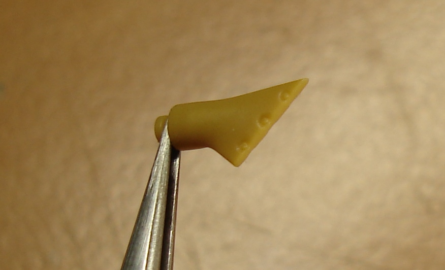

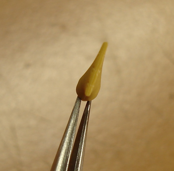

Ну и заморочился я с выхлопом. То,что желтого цвета ниже - это то,что Бронко нам предлагает. Ну такое. Выхлоп сложный. Хотел сделать из металла, но решил сперва пластик поковырять. Один глушитель запорол. У меня их 4 . Ведь в итоге пришлось взять два набора танка....
Один я запоганил, но два сделал. Фото ниже. Сфотографировать сложно. Пластик очень сильно махрится. Пришлось промазать внутри клеем, чтобы расплавить ворс пластиковый.

Глушитель нереально ювелирно сделан! Как удалось добиться результата? Скрайбером или лезвием?
NeoДата: Четверг, 23.07.2020, 21:29 | Сообщение # 138
Спасибо на добром слове! Тяжело дался. Первая попытка была модельным ножом, который поменьше. Выбрал слишком много и стенки развалились. Потом я решил сменить тактику. Сперва просверлил в трех местах отверстия под стяжки, а потом не прорезал, а сверлил сверлом 0,3мм серию отверстий прямо с толца. Далее сверлом 0,4мм углублял и им же прорезал расстояния между отверстиями. Получилось лучше. Второй глушитель сделал также, потратив вдвое меньше времени.
Спасибо! Необычный подход! То есть, сначала сверлятся отверстия, а потом формируется канавка. Надо попробовать на какой-нибудь мелочуге.
Да, именно так. Потому как лезвием равномерно с двух сторон не выбрать, ведь оно не обоюдоострое. В приницпе тот же способ прорезания корпуса или выпиливания люка. Куча отверстий,которое потом продавливаешь ножом. Либо можно также пропиливать самим сверлом, по типу лобзика.
Я пробовал так делать, хорошо получается тогда, когда сверлишь сквозное отверстие, мне кажется, что легче тогда прорезать переборки, оставшиеся после сверления.
Да,так и есть. Сперва кучу отверстий,потом прорезание оставшегося пластика. Тоже самое справедливо и не для сквозных вариантов. Просто нужно быть аккуратнее и понимать насколько сверлишь каждое. Я пробовал изготовить патрубок из мди, но понял,что это потребует куда больших трудозатрат и умений.

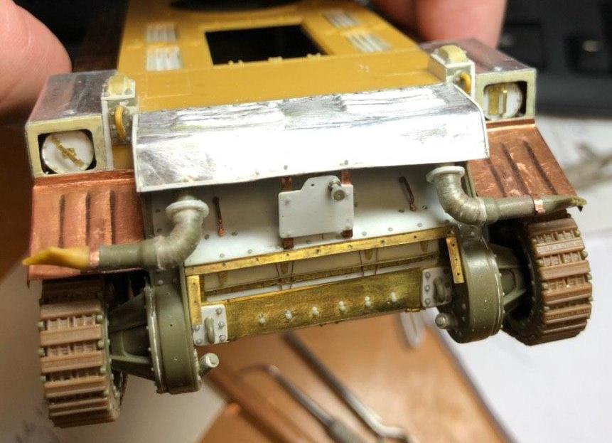

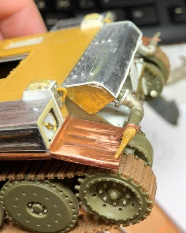

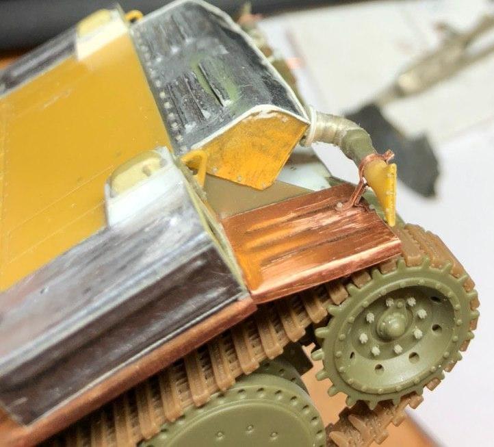

NeoДата: Среда, 29.07.2020, 21:46 | Сообщение # 147
Черновые фото на телефон 4-х дней работы. Британцы четкие пацаны. Выхлоп на две стороны. Я успел сделать крылья, штанги под ними. Сами патрубки. Супер сложные крепления. Я даже не знаю,что они там в своем КБ курили, когда это придумывали. В общем еще уйма работы. куча метизов, планки и прочее. Все дается тяжело. Трубы до фланцев у меня далеко выпирают,потому что я ориентировался на набор...., а защита (крышка) глушителя должна быть больше..... Да и фиг с ним.
Довольно-таки ажурная конструкция вышла! Представляю, сколько на это времени и сил ушло, но выглядит потрясающе!

NeoДата: Воскресенье, 02.08.2020, 20:39 | Сообщение # 150
Цитата LIMA ()
Глаз - алмаз! И вправду, когда с мелкими деталями работаешь, постепенно глаз привыкает фокусироваться на них.
Возможно так и есть, я как-то не задумывался smile
Конструкция вообще огонь. В каком бреду надо было такое придумать ,ума не приложу. Сил ушло огромное количество. Даже я бы сказал, на осознание конструкции. Ведь чтоб повторить надо понять что куда и откуда. А с этим проблемы biggrin
