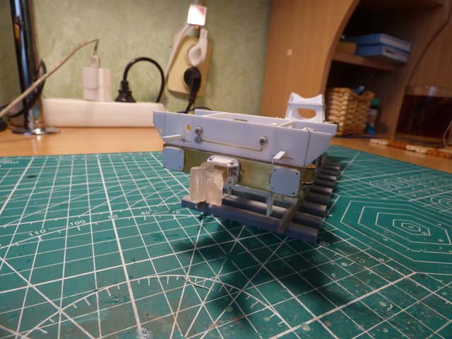

Добрый день коллеги и друзья!

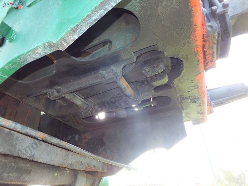

Сцепка как будто 3Д печать. А в сборе просто ювелирно.
Да вышла удачно ну добавлять мелочевку нужно будет еще.
Если есть фото реального узла,то предлагаю его выкладывать вместе с проделанной работай ,как ты делал выше в своих сообщениях,так удобнее сравнивать .
Понял, учту,  сделаем......

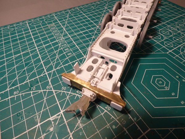

СанычДата: Воскресенье, 25.12.2022, 13:45 | Сообщение # 17
Сообщений: 620

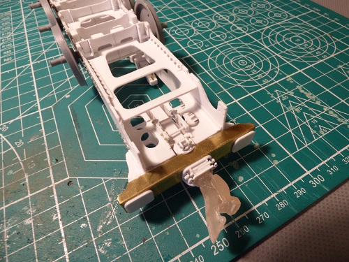

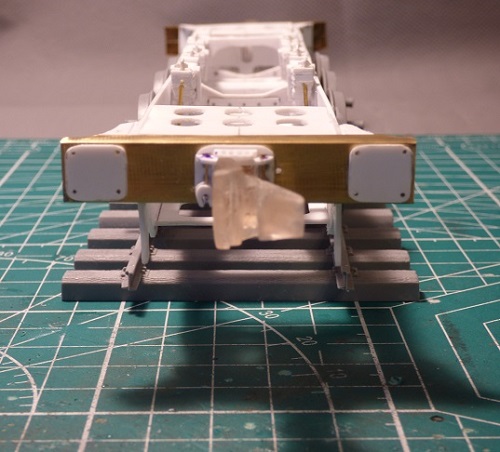

Добрый день Коллеги!

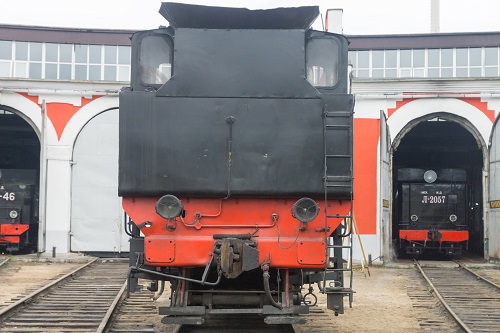

Давно не обновлялся, да и особо нечего показывать, за все время подгонял и изготавливал передний и задний буферный брус, вход шла листовая латунь. Ну и так пришлось переделать пару мелочей. Это конечно с брусом еще не все , нужно будет докидать мелочевки.
( Фото для сравнения взято с другого ресурса с форума скайлтрансклуба)
HartДата: Воскресенье, 25.12.2022, 14:41 | Сообщение # 18
Как говорится Ох-Ё!  Мне вот интересно, это под лупой или микроскопом собирается? 3 см ширина...

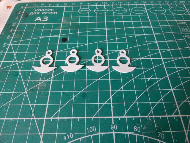

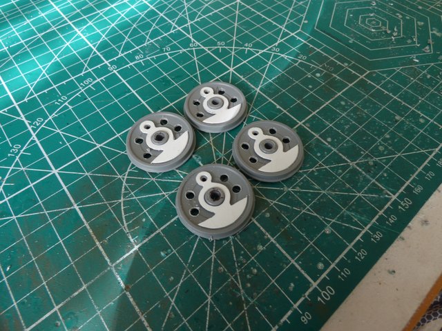

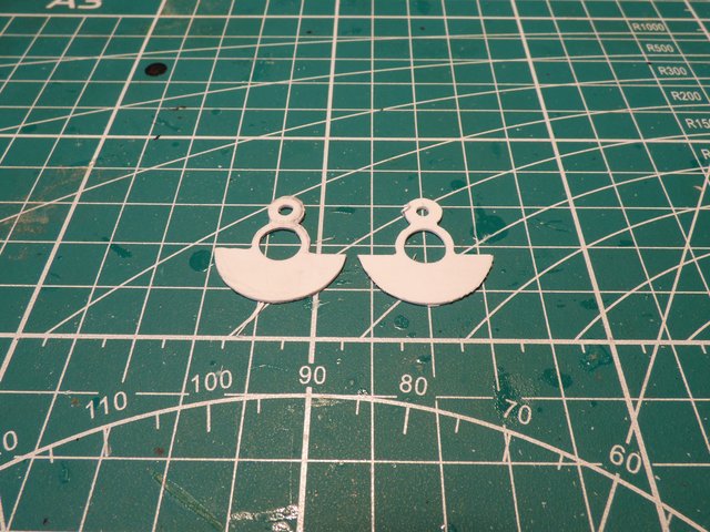

СанычДата: Вторник, 21.02.2023, 14:45 | Сообщение # 20
Сообщений: 620

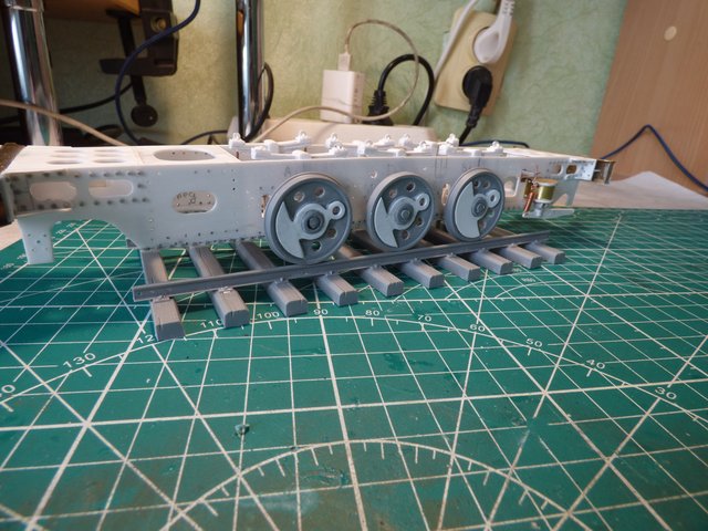

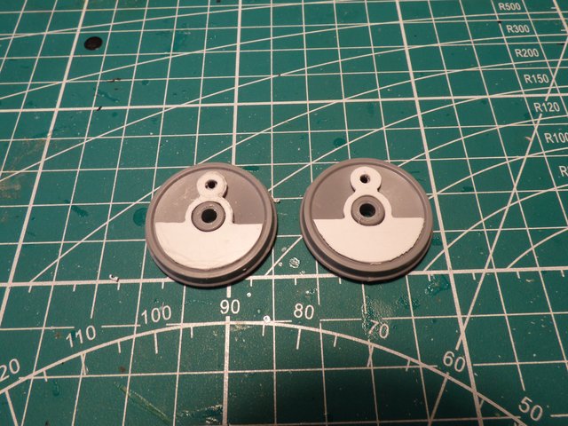

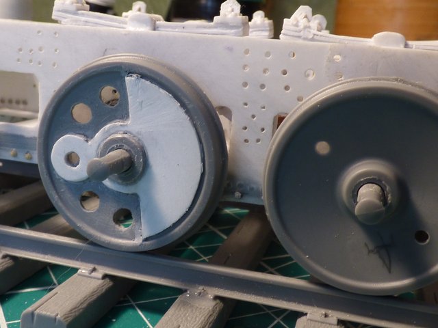

Добрый день коллеги!

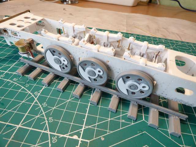

Давно не обновлялся, собираем по тихоньку по крупицам.

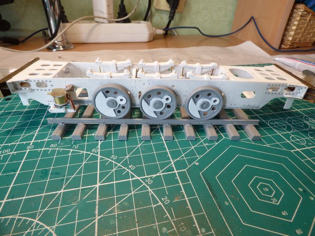

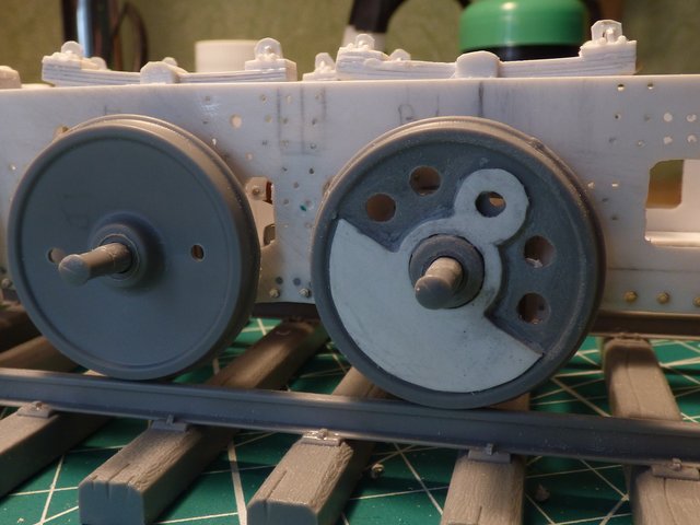

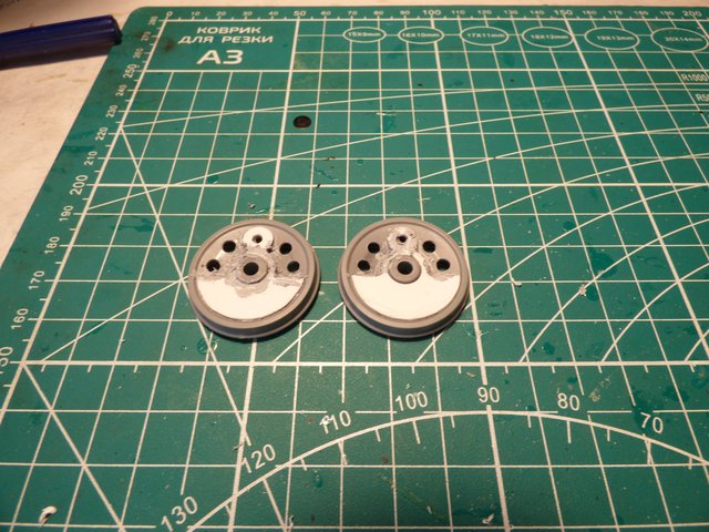

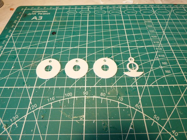

В этот раз перешел на колесные пары, а именно их апгрейдить, переделать вагонные в паровозные.
 За основу была взята заготовка от миниарта, их дополнил противовесами из листового пластика, просверлил дополнительные отверстия
зашпакливал и зачистил. Пока только ходовые пары.
NeoДата: Среда, 22.02.2023, 20:46 | Сообщение # 21
Любопытно! И сколько таких нужно?

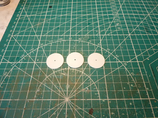

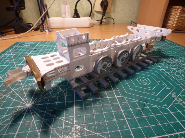

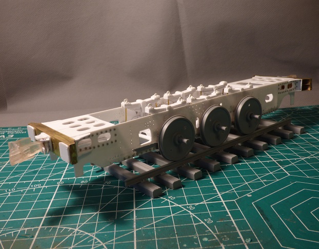

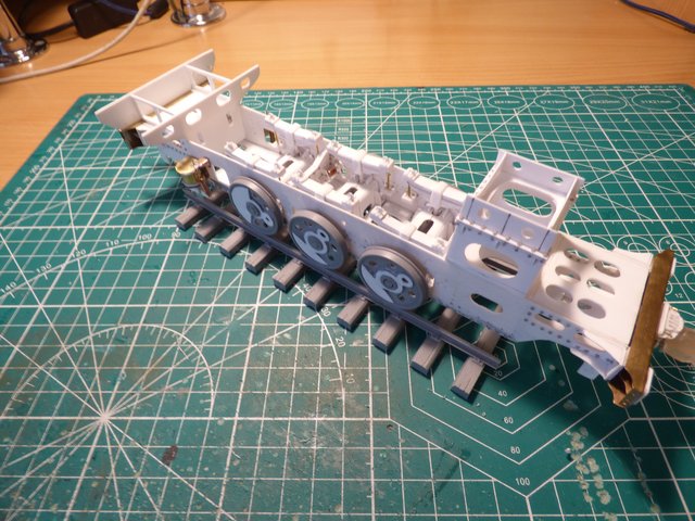

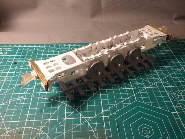

СанычДата: Понедельник, 27.02.2023, 11:28 | Сообщение # 22
Сообщений: 620
День добрый, всех с прошедшими праздниками!!!
Продолжаю работу над остальными колесными парами.
Ну тут ерунда, всего две пары.

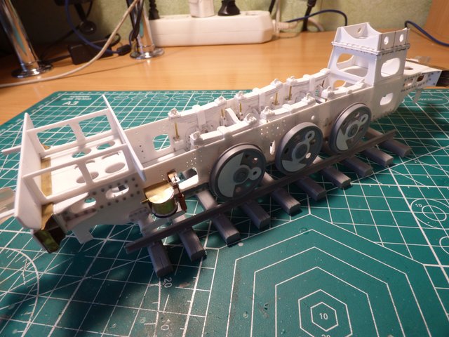

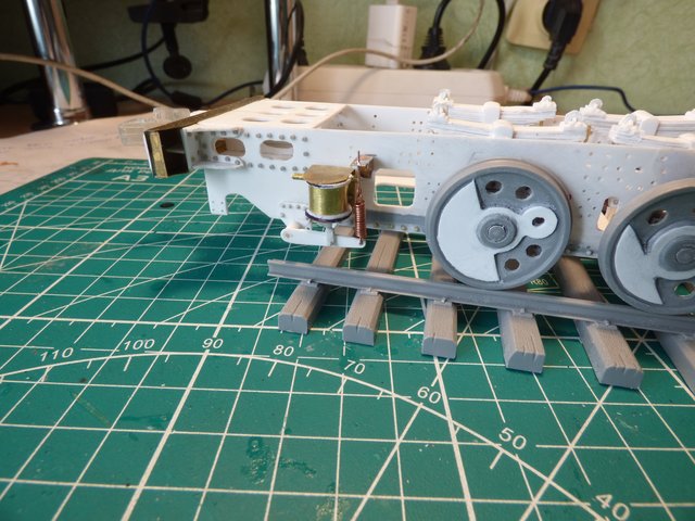

На средней паре пришлось сточить реборды. Так как наш паровоз применялся в работах маневрирования и некоторые кривые участки пути имели
радиус 40м. и что бы он легко входил в маневр,средняя колесная  пара была без реборд.
По этапно покажу что и как я делал ну и как это выглядит на общей картинки, да чуть не забыл так же добавил пневмо-цилиндры на тормозную систему.
photo hosting

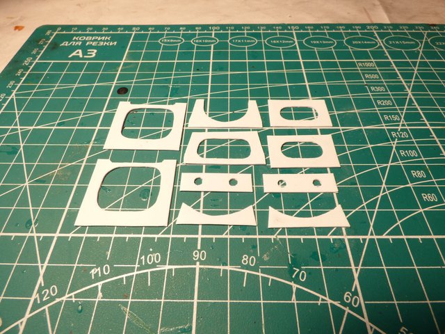

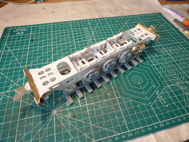

СанычДата: Пятница, 03.03.2023, 13:46 | Сообщение # 23
Сообщений: 620
Продолжаем......

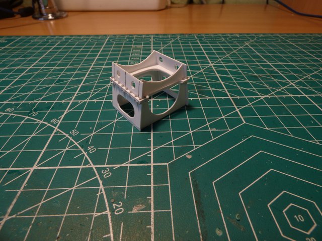

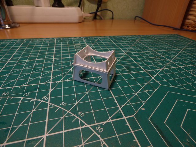

В этот раз перешел к (знать как эта деталь правильно называется) детали которая будет в передней части поддерживать котел.
Изготовил из листового пластика, дополнил болтами с гайками. Ну и так дополнил кае какой мелочевкой, за фото извиняюсь в плане фона.....
HartДата: Пятница, 03.03.2023, 17:51 | Сообщение # 24
Вот хочу спросить, это на станке режется все?
СанычДата: Вторник, 07.03.2023, 12:38 | Сообщение # 25
Сообщений: 620
Добрый день!
Да какой там станок, все в ручную: ножницы, цанговый нож, различного диаметра сверла, ну и надфиль.

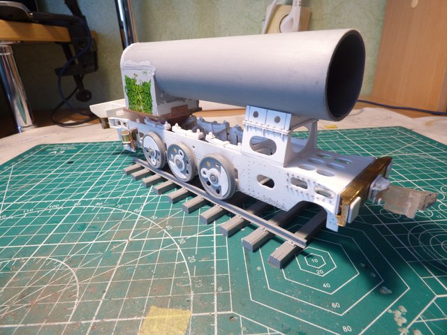

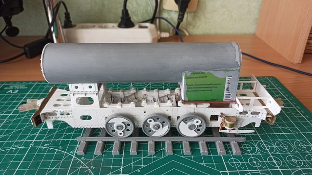

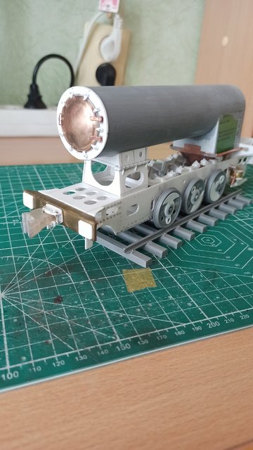

СанычДата: Воскресенье, 19.03.2023, 13:59 | Сообщение # 28
Сообщений: 620

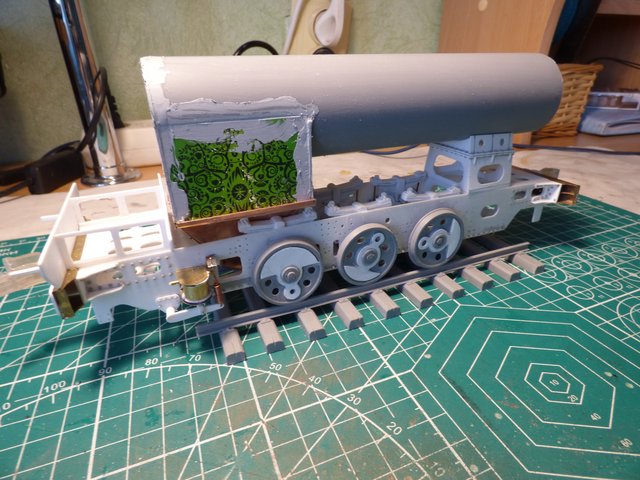

Добрый день коллеги, друзья!
На месте не стоим двигаемся  дальше.

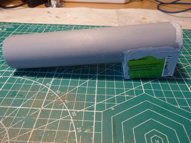

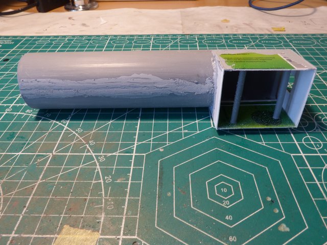

В этот раз котел паровоза,  в помощь мне пошла сантехническая труба из строй магазина,пришлось
над ней по колдовать и загнать в нужный масштаб. К ней добавил топку из листового пластика,внутри усилил ее распорками из литника, ну и зашпаклевал. Крышку дымовой коробки сделал и установил на положенное место, есть один нюанс не хватает звездочки)))) ну походу дела
я этот вопрос решу.

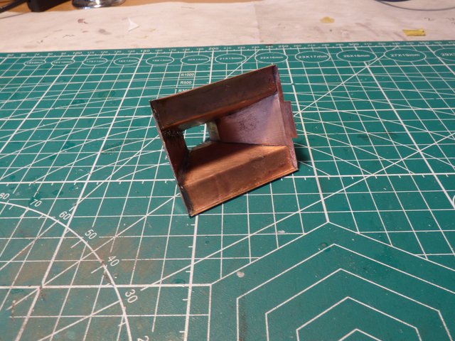

Из листовой меди изготовил или спаял  зольник.
Ну и примерил как это все будет выглядеть:
HartДата: Воскресенье, 19.03.2023, 14:03 | Сообщение # 29
Не перестаю удивляться такому усердию и терпению.
NeoДата: Четверг, 23.03.2023, 11:35 | Сообщение # 30
Да уж. Как ты сделал такую медную крышку???
