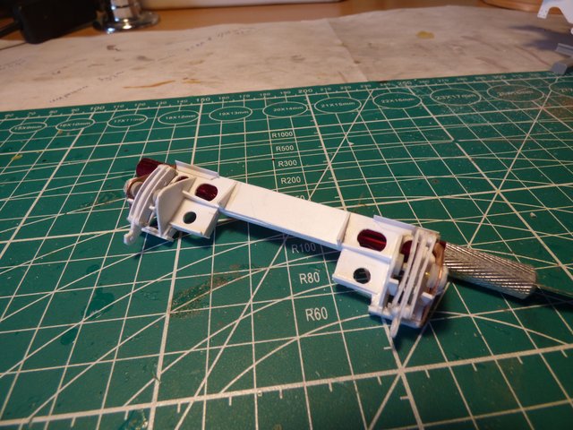

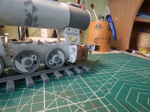

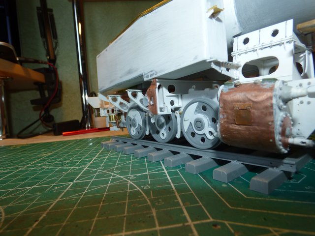

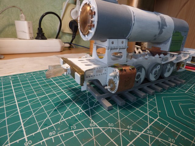

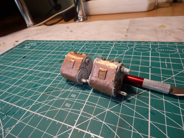

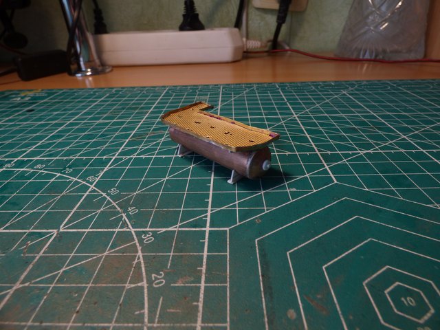

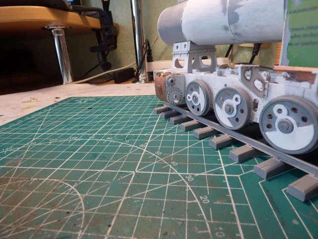

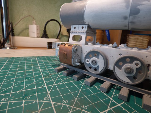

В этот раз решил взяться за основное, хоть  о ходовой части  еще рано, ну все таки, это цилиндры. В ход пошел листовой пластик, листовая медная фольга, различного диаметра пластиковая трубка. Со временем обрастут они еще мелочевкой, пока только основной корпус. Несколько выходных и вот что вышло:
Ну и конечно не удержался и прикинул на "сухую" их к самому паровозу:
HartДата: Понедельник, 10.04.2023, 15:25 | Сообщение # 36
Сообщений: 2730
Ювелирная работа!

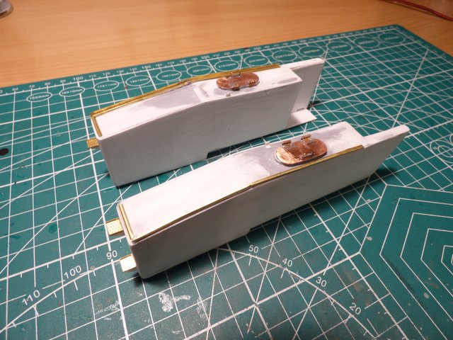

Вечер добрый, коллеги и друзья!

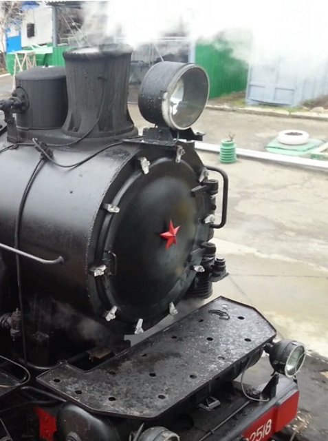

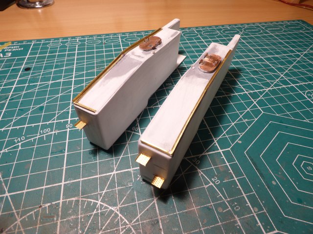

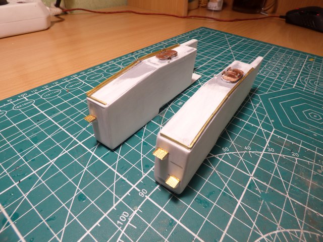

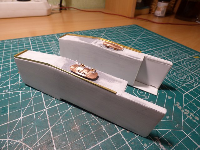

В этот раз дело дошло и до самих танкеров (водяные баки), в ход шел листовой пластик, заливной люк из листовой меди. По поводу обрамления из латунного уголка, (фото ниже на оригинале) как я понял служит усилением  ну  и с самого начала было под вопросом, так как не на всех оно присутствует. Ну решено  было за образ взять именно этот действующий 9п с припиской Северо-Кавказкой железной дороги, ТЧЭ-14 Сальск.
Фото взято с форума скайлатрансклуба.
С заливными горловинами пришлось повозиться ну да ладно оставим это на задворках депо  smile
Ну собственно сами танки:
Ну и конечно вся в общую кучу на сухую)))

А не мог он служить дополнительным ограничителем ног персонала от соскальзывания при обслуживании? А танкеры конечно шикарны!

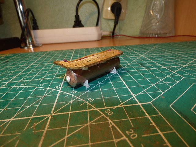

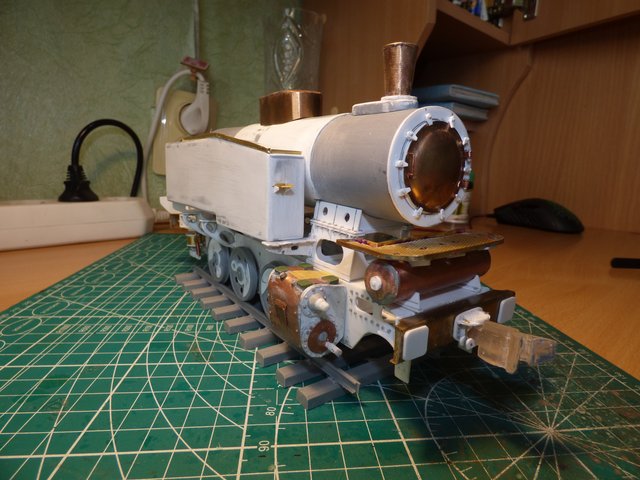

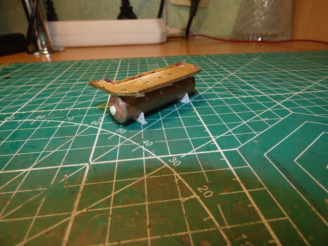

В этот раз изготовил пневмо-ресивер из листовой меди и об паял торце заглушками.  Тех мостки для обслуживания дымовой коробки .
Ну конечно как же не примерить это на самом паровозе.......

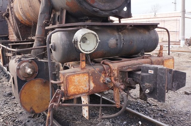

Пару фото из интернета для сравнения:

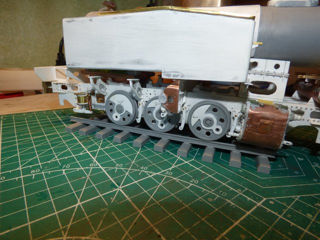

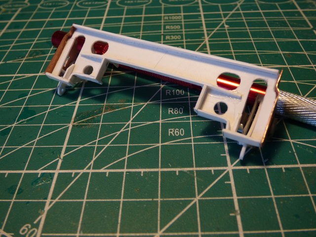

СанычДата: Воскресенье, 28.05.2023, 07:56 | Сообщение # 43
Сообщений: 621
Всех Приветствую! Давненько я не обновлялся, да и в принципе показывать особо нечего, в основном мелочевка.
А самое страшное боюсь перегореть, в плане проекта-самодела 9П, по причине нехватки литературы, чертежей, на данный экземпляр
прям не паровоз а секретное оружие )))) ну да ладно что будет то будет.
За время до сегодняшнего дня, добавил; кронштейны тормозных колодок, ну и (не знаю как правильно она называется)
поперечина или стойка кулисы,все из листового пластика. Ну и пару фото общей картинки.

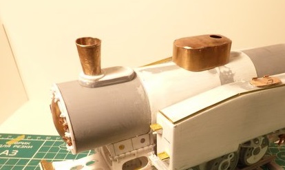

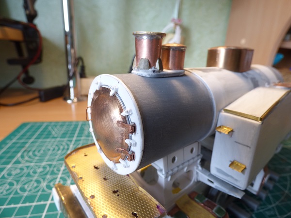

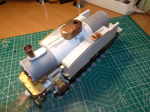

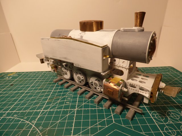

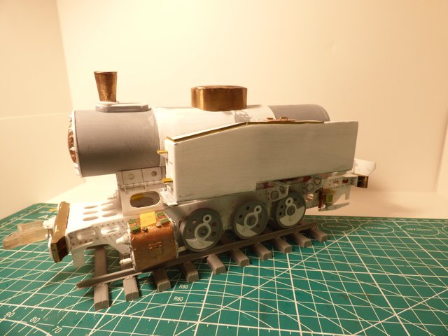

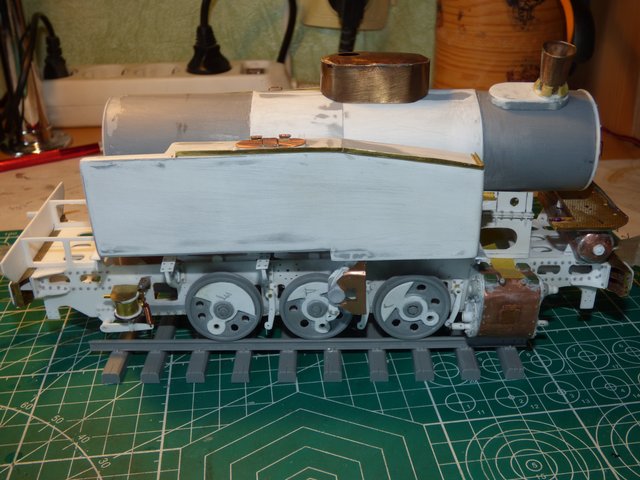

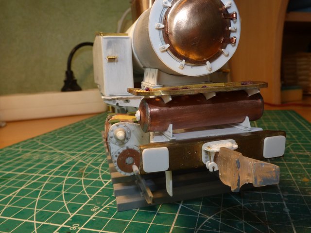

В этот раз взялся за дымовую трубу, решил ее высоту меньше сделать уж больно длинная вышла, с нуля изготовил другую.
Так же уменьшил толщину площадки, к всему добавил колпак регулятора подачи пара,все из листовой меди....
Было;
Стало:
Сам колпак с дымовой трубой:
