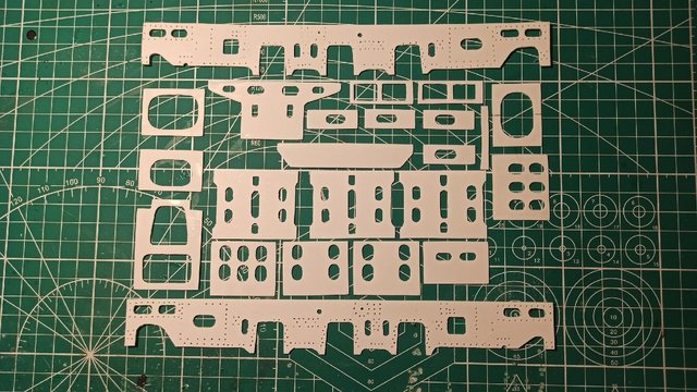

На данный момент сейчас идет подгонка и подготовка заготовки деталей самой рамы из листового пластика.
P.S. По ходу этой стройке так как будут заминки в планах еще одна тема, что бы не терять время зря, ну все по ходу действий.

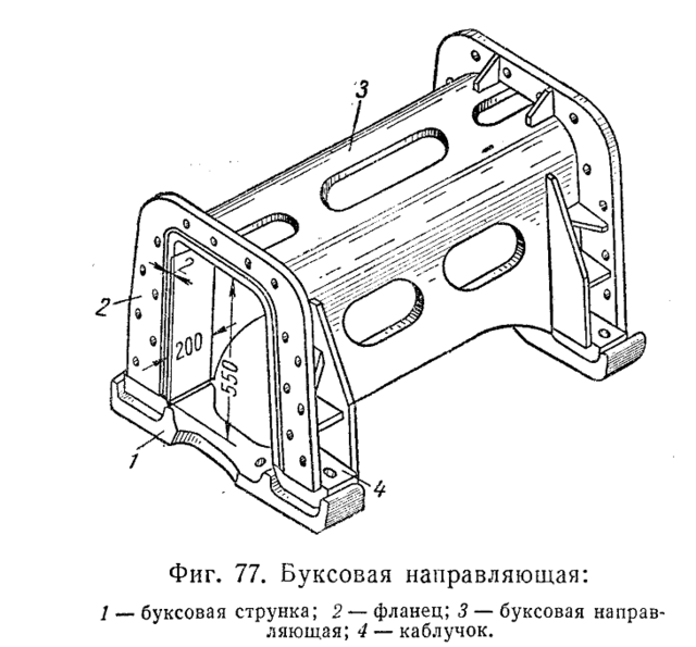

Начал собирать первые детали и начал я с буксовых направляющих, изготовил из листового пластика.

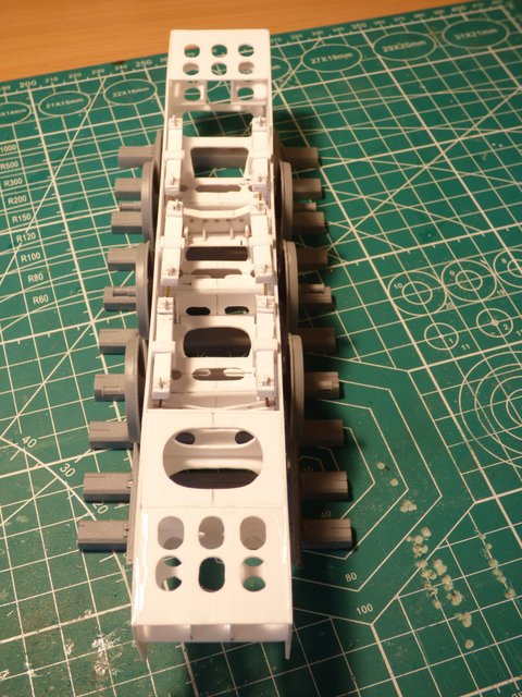

Вечер добрый! Продолжаем .....
Собираем раму, установил буксовые направляющие, установил на перед и на корму перемычки, сейчас работа с рессорами, подгонка по месту ну это уже когда будут колесные пары.
С начало по плану было на одной стороне рамы сделать рессоры так как вариант в плане работы облегчит потом перейти на другую ну они связуются и крепятся в четырех местах к перемычке рамы . Пришлось собирать раму.

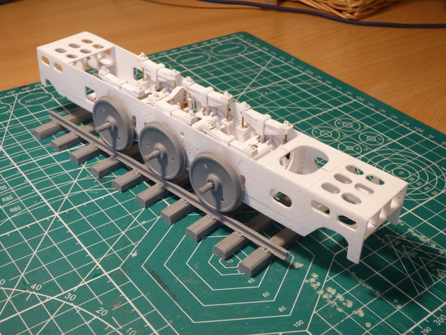

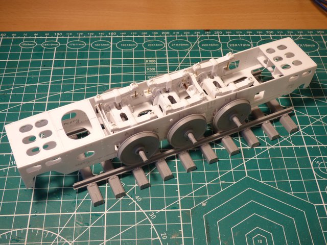

Доброй день Коллеги и друзья!
Продолжаем работы в нашем квартирном депо))))

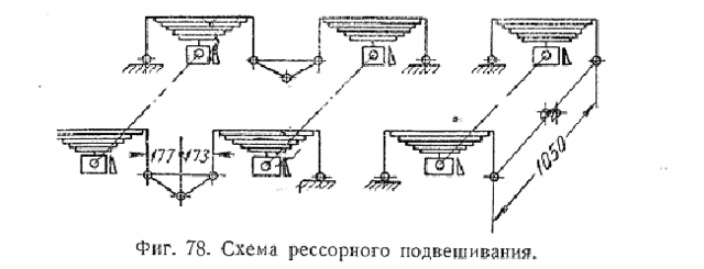

На данном этапе установил рессоры использовал схему  и чертежи из руководства и фото.  Примерил жд колесные пары от Миниарта диаметр вошел без проблем, осталось их переделать ну это туда дальше.

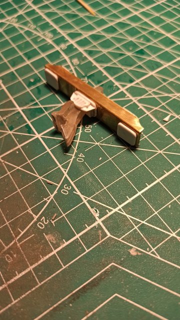

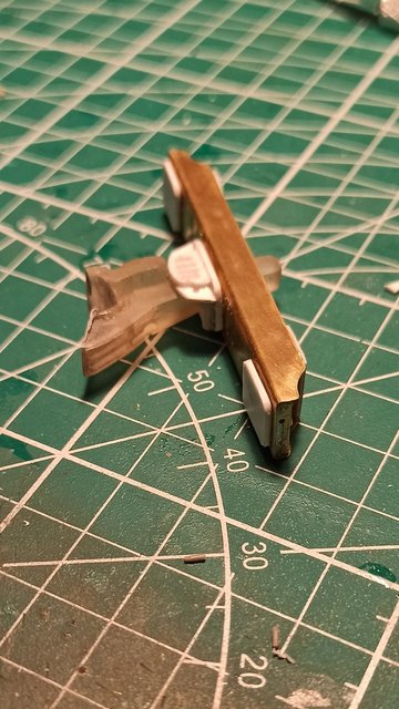

Ну я продолжаю, в этот раз взялся за буферный брус и устройство сцепки.
Брус изготовил из листовой латуни, розетку сцепки из листового пластика.
Сцепка смола (литье) Отдельное спасибо моему товарищу- земляку  Станиславу, за проделанную работу.
Ну и собственно какая проделана работа, в мои выходные по теме буферного бруса и его деталей.......
HartДата: Четверг, 17.11.2022, 17:39 | Сообщение # 13
Сцепка как будто 3Д печать. А в сборе просто ювелирно.
