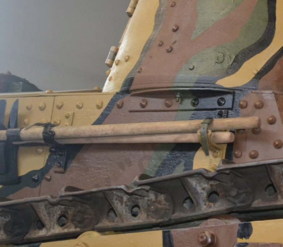

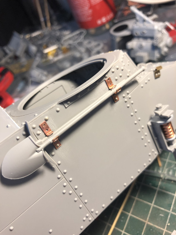

ДокторДата: Понедельник, 05.08.2019, 09:28 | Сообщение # 78
Заодно закрыл вопрос с креплениями инструментов по правому борту. Однозначно буду переворачивать верхние. Видимо французские музейщики схалтурили. Провёл эксперимент. Накинул временные ремни из фольги, вложил шанец и немного покачал корпус. При нынешнем варианте, лопата с киркой улетят в ходовую на второй кочке).

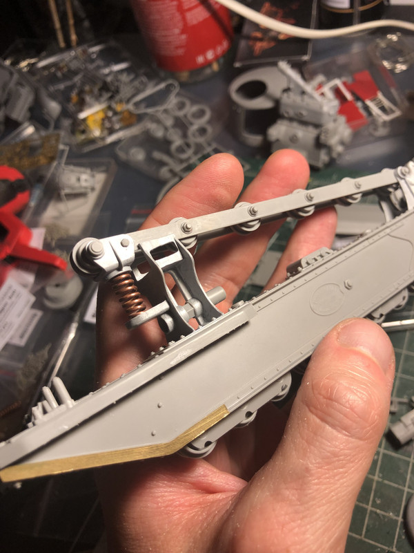

ДокторДата: Понедельник, 05.08.2019, 21:28 | Сообщение # 83
don_salluste_II, спасибо! Тоже к нему приглядываюсь с подозрением). Сначала не глядя подумал, что так и должно быть, но с второй стороны такого уступа нет. Непонятно зачем таком так сделал. Срежу. Там разве что по вертикали стык от прессформ можно изобразить - деталь литая была и его я на них видел. Коллеги, настойчиво прошу пинать меня не стесняясь). Очень давно ничего не строил, расслабился.

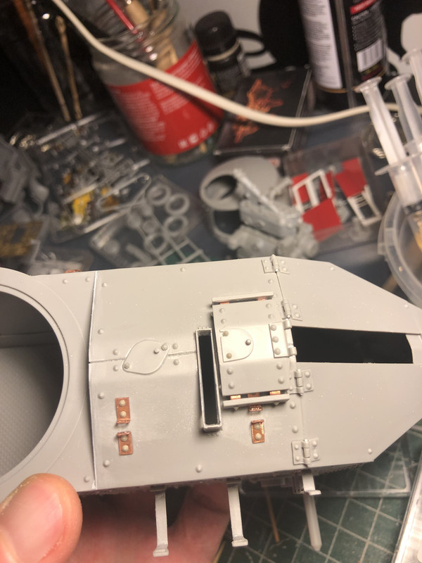

ДокторДата: Понедельник, 05.08.2019, 22:50 | Сообщение # 84
Сточил сомнительный зубец на ходовой и начал вырубать монолитные жалюзи на вентиляционном коробе. Приклеен на совесть, оторвать не удалось. Деталь несложной формы - если угроблю, попробую сваять из листового пластика.

ДокторДата: Вторник, 06.08.2019, 19:09 | Сообщение # 87
Перекинул крепления. Теперь все будет держаться.
ДокторДата: Вторник, 06.08.2019, 19:55 | Сообщение # 88
С трудом всунул положенное количество пластин в короб. Очень усложнил себе задачу, не сумев демонтировать. Пихать гнущиеся во все стороны пластинки, индивидуально подтачивая их по месту - сомнительное развлечение. Нарезал из остатков травления. Получилось так же неряшливо, как на ушатанных музейных машинах. Лучше пока не могу. Осталось переделать уголки крепления короба к крыше мто.
closest hsbc atm
Сообщение отредактировал Доктор - Вторник, 06.08.2019, 19:56
ДокторДата: Вторник, 06.08.2019, 20:40 | Сообщение # 89
Переделал крепёж короба.

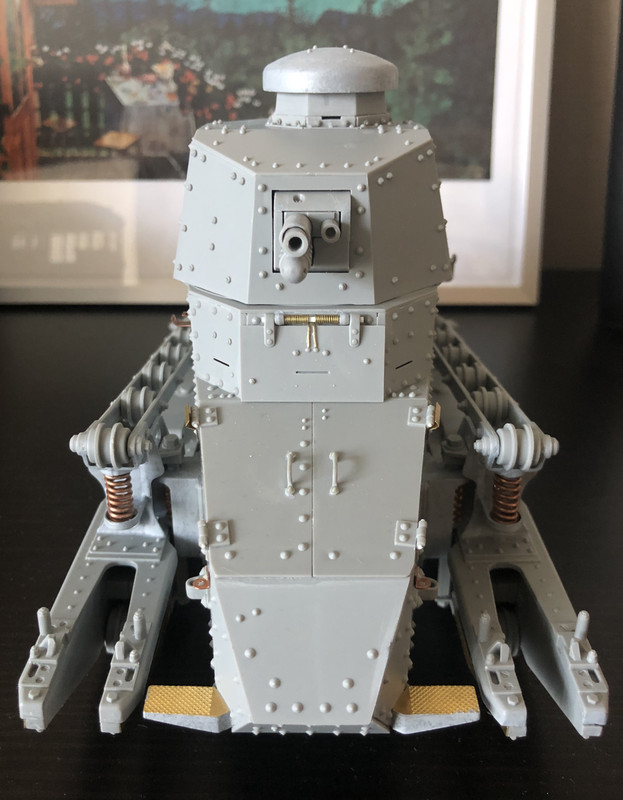

ДокторДата: Четверг, 08.08.2019, 08:57 | Сообщение # 90
Немножко обновлюсь. Из крупных деталей остались гусеницы, ведущие и глушитель. По мелочевке - кручу в поисках серьезных огрехов.
