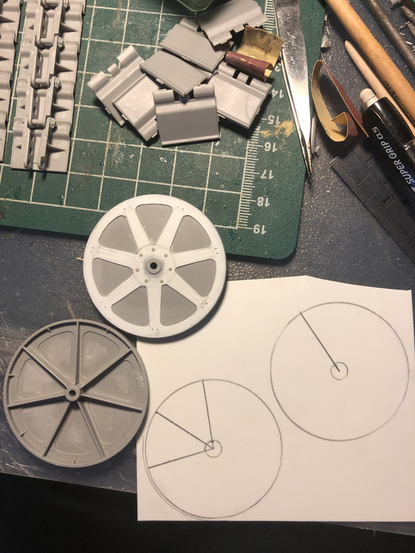

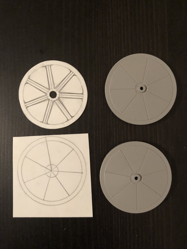

Попробую с помощью листового пластика привести направляющие в «польский» вид. Вроде бы похоже получилось, но не пойму, что не так.
image upload site
Случайно нашёл фото живой машины, где ведущее видно получше. Возможно промахнулся с высотой треугольных окон. Если это то же самое ведущее.

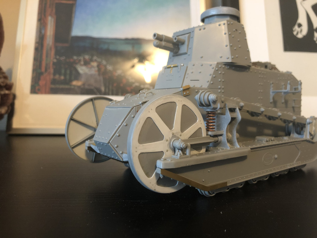

ДокторДата: Пятница, 09.08.2019, 20:50 | Сообщение # 93
Вторая и последняя попытка изобразить нужный ленивец. Осталось добавить заклёпки, подровнять и подшпаклевать ступицу.

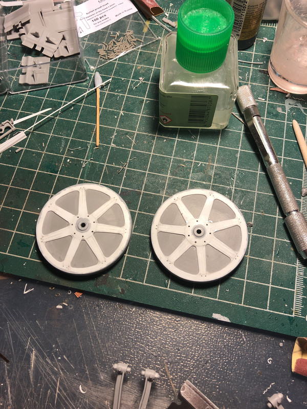

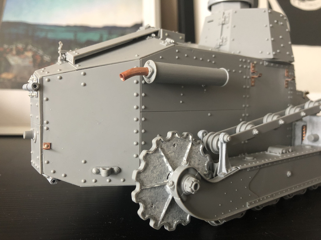

ДокторДата: Пятница, 09.08.2019, 23:06 | Сообщение # 94
Добил ведущие. Остались гусеницы и мелочи.
Как-то нелогично получилось. На французском литом направляющем колесе, "окна" закрыты приклепанными листами с внешней стороны, на польском- с внутренней. В Вашем варианте конструкция не понятна: изнутри француз, снаружи поляк smile . На мой взгляд, проще было прорезать окна в колесе, сточить с внешней стороны остатки имитации листов, закрывающих окна, и с внутренней стороны наклеить на окна сегменты из пластика или латуни.
P.S.: если делаете польскую машину, обратите внимание на ведущее колесо, первое фото в сообщении №91.
С уважением,
Максим.
ДокторДата: Суббота, 10.08.2019, 11:29 | Сообщение # 96
oddity75, вот это я лоханулся. Четыре часа бесполезного труда. Даже в голову не пришло, что это просто не с той стороны закрытые окна на ведущих. Почему то подумал, что сверху присобачили накладку для усиления. Буду думать, как это сносить и переделывать.

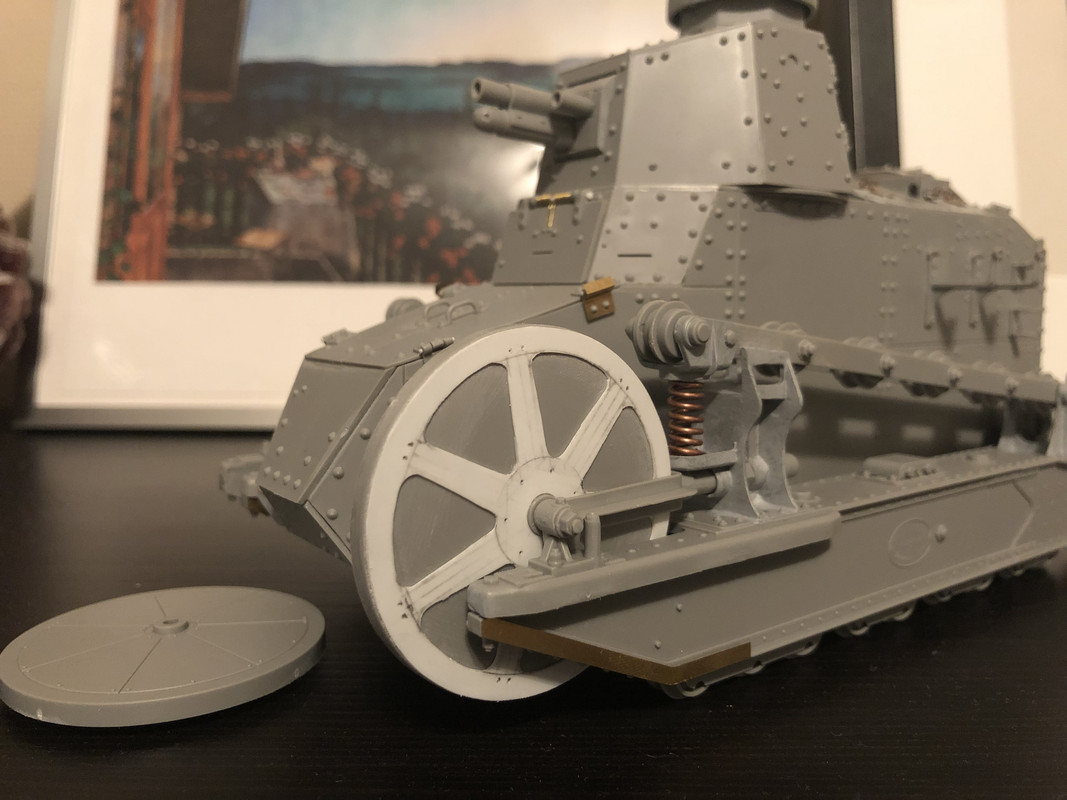

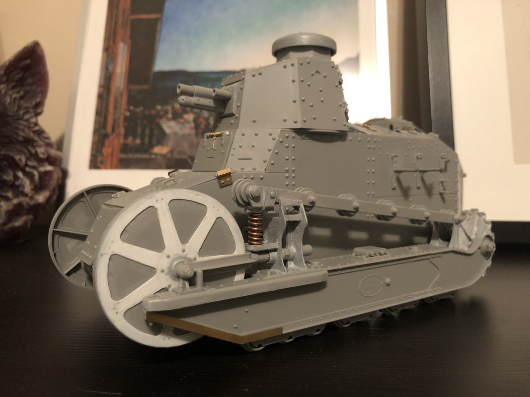

ДокторДата: Суббота, 10.08.2019, 12:21 | Сообщение # 97
Попробую вылечить ведущие подклеив изнутри листы и прикрыв окна.
ДокторДата: Суббота, 10.08.2019, 13:13 | Сообщение # 98
Поправил

oddity75Дата: Суббота, 10.08.2019, 14:47 | Сообщение # 99
Сообщений: 475
Репутация: 38
Поправил
Хорошее решение! Теперь еще бы приклепать эти сегменты с двух сторон:

ДокторДата: Суббота, 10.08.2019, 15:04 | Сообщение # 100
oddity75, клепку добавлю. Жаль, что не догадался доработать направляющие по вашему алгоритму, это было бы намного проще и достоверней. Про ведущие думал. Но в имеющихся на фотографиях машинах 112й роты такие углядел только на машинах с литыми башнями. На танках из северных ворот, мне кажется стоят обычные. Понимаю, что выбор прототипа неудачен. Сомнительно пытаться воспроизвести модель, по мутной фотографии выгоревшего танка, но очень хочется именно ее.

Пару лет назад по случаю прикупил набор мягкой медной трубки. И наконец то она пригодилась). Диаметр одной из них идеально подошел в глушитель.

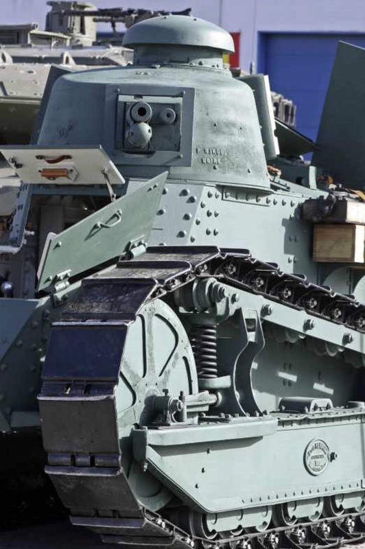

глянул на фотографии и задумался, а есть ли тут с внешней стороны заклёпки? Что то не могу углядеть.
Заклепка может быть только с двух сторон smile . Фото французской машины:
и приведенное Вами фото польской машины:
С уважением,
Максим.
ДокторДата: Воскресенье, 11.08.2019, 09:45 | Сообщение # 104
oddity75, приведённое мной последнее фото - это испанская восстановленная машина. Поэтому и засомневался. Ну значит буду считать что качество фотографий не позволяет их разглядеть.
