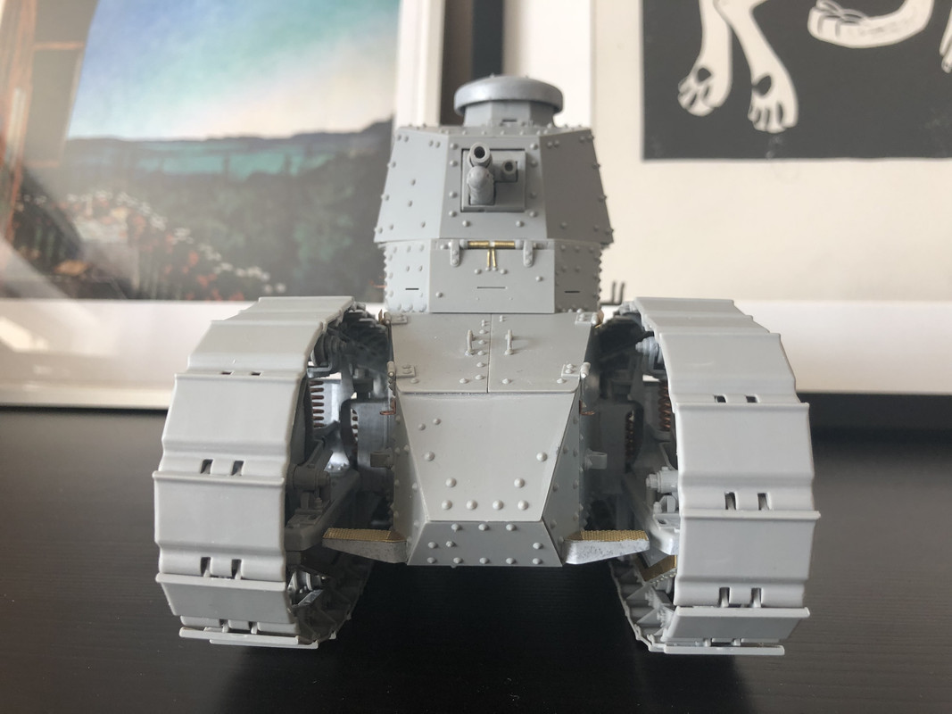

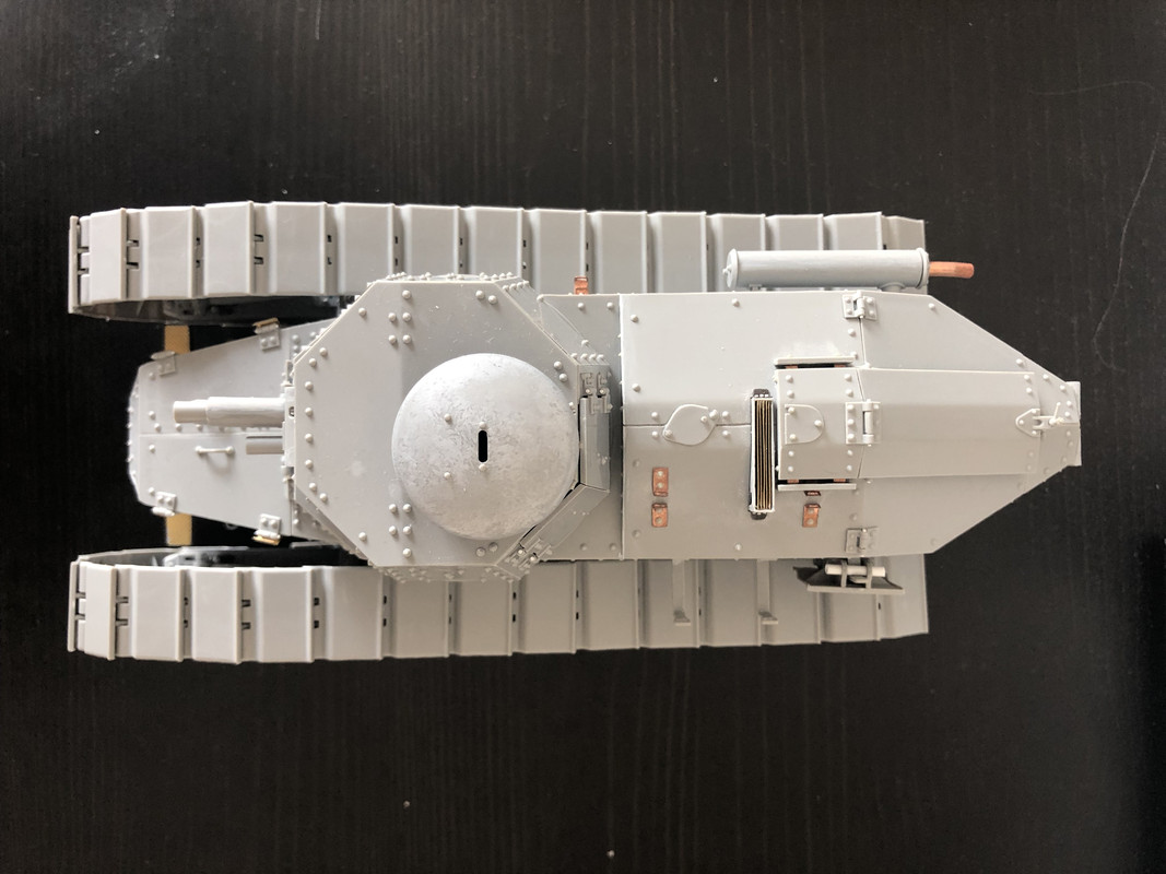

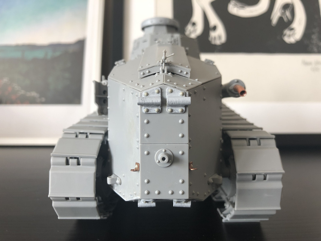

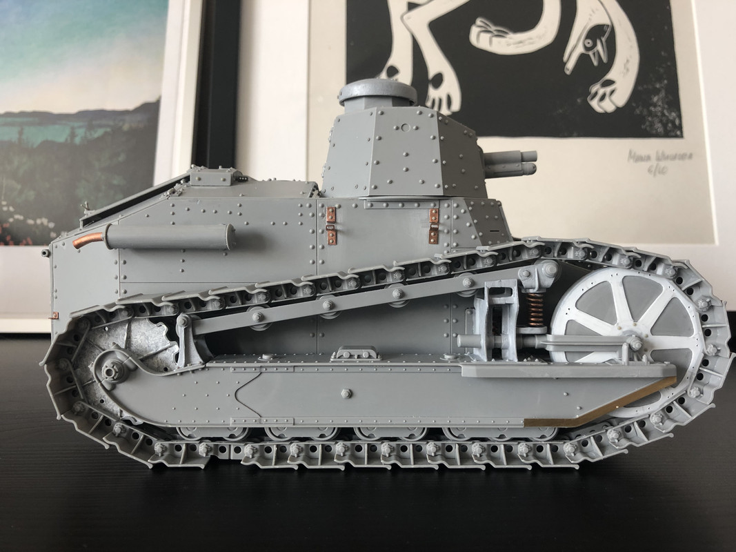

Остались недостающие заклёпки, цепочки, несколько ремней и танк едет в покрасочный цех. Если какие то косяки всплывут, буду признателен, если ткнёте меня в них.

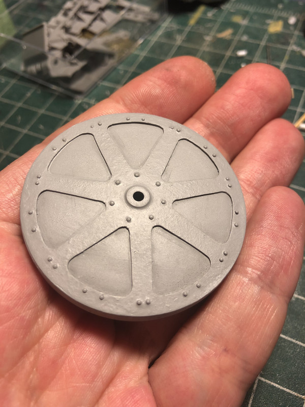

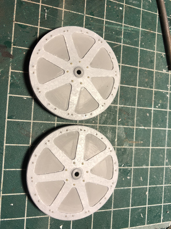

Добавил имитацию литья и проклепал оба направляющих с двух сторон. Пакета заклепок как не бывало).

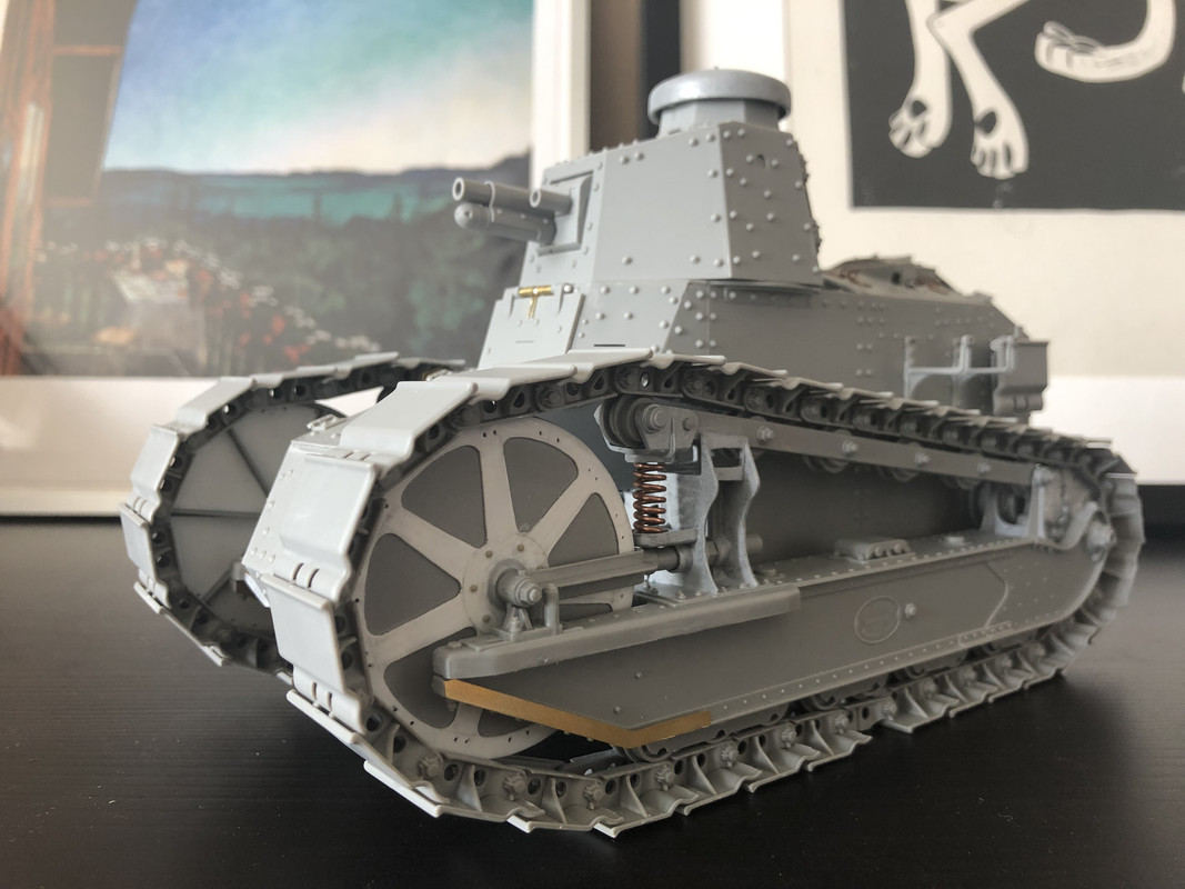

ДокторДата: Среда, 14.08.2019, 21:57 | Сообщение # 113
Задул ходовую грунтом ( на чем бесконечный, как мне казалось, баллон и закончился)и получил важный урок. Боялся переборщить с имитацией литья и в итоге недоборщил.
Kool1Дата: Среда, 14.08.2019, 22:26 | Сообщение # 114
Сообщений: 757
Репутация: 90
Зарегистрировался: 22.07.2016
Да ладно,по мне так очень пристойно.
ДокторДата: Среда, 14.08.2019, 22:33 | Сообщение # 115
Kool, спасибо! Просто боюсь, под краской рельеф совсем потеряется. У французов главная фишка обилие литых деталей. Хотелось показать контраст между литыми и катанными деталями.
Кстати попробовав выпилить из листового пластика всего два колеса и поставив на них всего около сотни заклепок, начал понимать насколько титанический труд, изготовление первушных моделей с нуля. Глядя на картинки на форуме, оно как то проще представляется).

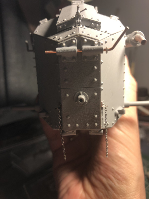

ДокторДата: Четверг, 15.08.2019, 23:59 | Сообщение # 116

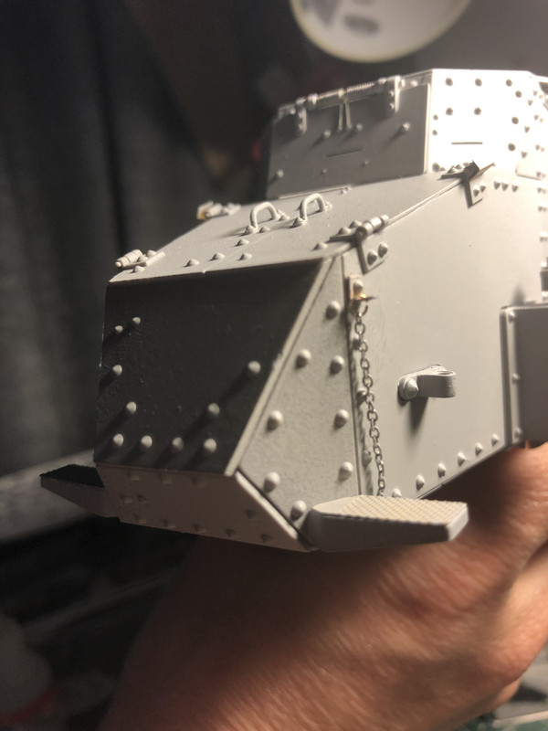

Повесил цепочки, спилил с буксирных коушей ручки шкворней и немного доделал. Осталось поставит на штатные места и можно расчехлять аэрограф.
best image hosting free
don_salluste_IIДата: Пятница, 16.08.2019, 07:16 | Сообщение # 117
На коушах видны следы стыка форм  sad
А вообще работа проделана большая и качественная! Приятна взору. Александр - успехов в малярке.
ДокторДата: Пятница, 16.08.2019, 08:01 | Сообщение # 118
don_salluste_II, Спасибо за внимательность. Не зачистил, потому что он есть и на оригинальной детали. Уберу, потому что на ней он идёт в другой плоскости. Теперь постараюсь не запороть покраску.
NeoДата: Пятница, 16.08.2019, 09:07 | Сообщение # 119
А так часто бывает. порой швы не нужно зачищать. Встречаются они и на литых деталях и на обрезинке катков. Тут нужно внимание. Какой размер у звена цепочки?
ДокторДата: Пятница, 16.08.2019, 10:15 | Сообщение # 120
Neo, навскидку не помню - миллиметра 2. Вечером померяю. Чуток переразмерена, но более мелкая начинает выглядеть как веревочка, звенья перестают читаться. Посмотрел на шкворни и поругал себя). Концы нужно на конус слегка заузить, иначе их вставлять проблематично было бы на настоящем танке. С литьевыми швами да, на многих настоящих деталях их полно. Но тут они не в том месте, придётся ликвидировать. Не представляю как их реалистично изобразить в нужном месте даже в таком крупном масштабе, поэтому оставлю в покое. Тем более, что тогда их нужно будет делать на всём литьё, где они только были, а я пока не готов к настолько глубокому погружению в доработки, да и сроки уже поджимают.
