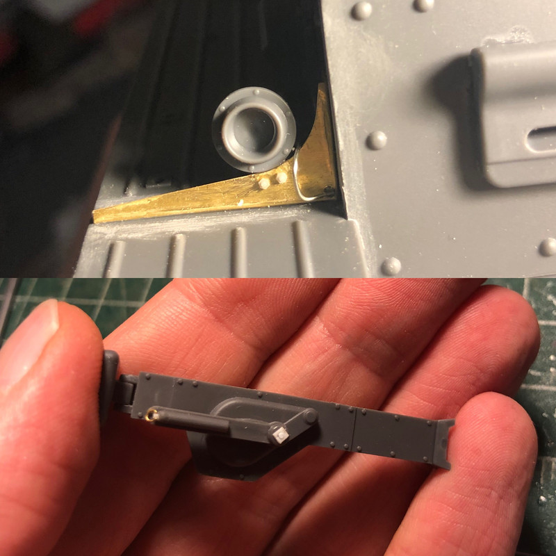

Планка под визир мехвода в наборе выглядит как прямоугольная брусок. Насколько я понял, на настоящей машине она чуть сложнее. Попробовал повторить.

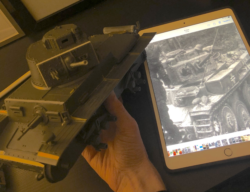

Сделал себе «подсказку» чтоб прикинуть расположение барахла на полках. Пока не со всем разобрался. Необходимо понять, какие ящики стояли в обязательном порядке на всех машинах, родные ремённые крепления переносились или ставились немецкие для инструментов на левом крыле. Непонятно как засовывали подушку домкрата на новое место. На фото она вровень с крылом, а по факту придвинуть ее мешает прибор мехвода.
Проще положить дальше, к примеру как тут:
ДокторДата: Вторник, 19.11.2019, 10:54 | Сообщение # 80
Hart, с прицелом магия 16 масштаба)). То что я сделал, вполне и в 35 реализуемо. Сточил по высоте, вклеил проволочину и с боков приклеил две полоски пластика. Сначала хотел делать по примеру травленого, но вовремя догадался посмотреть на настоящий, а он массивней.
С подушкой видимо так и поступлю. Я правильно понимаю, что она крепится длинным винтом с барашком насквозь к крылу? Других вариантов по фото не углядел. И немного запутался с прицелами - одноглазый или двуглазый более уместен на моей машине? Набор и инструкция предлагают монокуляр, но инструкция у меня более не вызывает никакого доверия
HartДата: Вторник, 19.11.2019, 16:24 | Сообщение # 81
Сообщений: 2720
Одноглазый прицел модификация A и S, модификации В-G два глаза и козырек. С подушкой все верно.

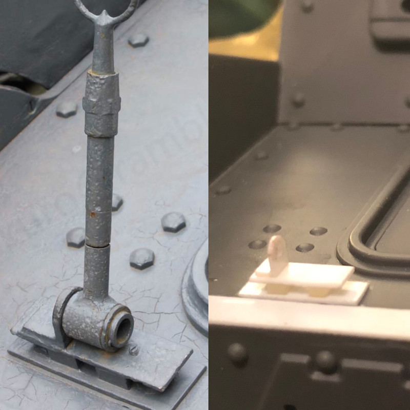

Немножко доковырял домкрат и прикрутил на мастерклабовские болты звуковой сигнал.

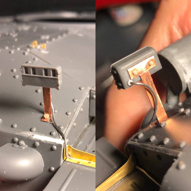

ДокторДата: Среда, 20.11.2019, 12:16 | Сообщение # 83

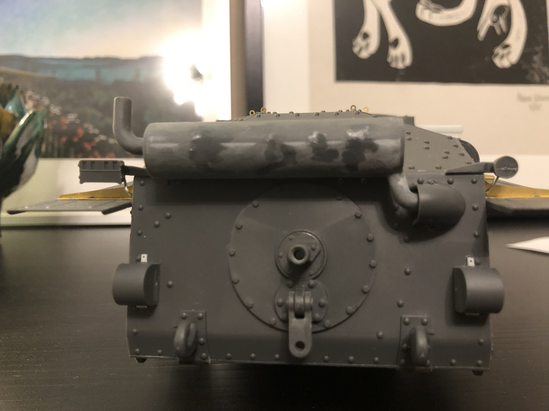

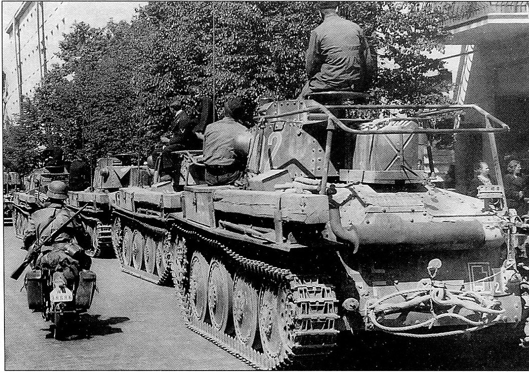

В очередной раз стал жертвой своей невнимательности. Присобачил кормовые фонари на штатных стойках. И только сейчас сообразил, что при наличии стоек под бревно их необходимо перенести. Придётся искать, куда их устанавливали.
HartДата: Среда, 20.11.2019, 15:43 | Сообщение # 84
Сообщений: 2720
А разве они должны были быть иначе?
Это конечно B, но расположение стойки и фонарь довольно хорошо видно.
ДокторДата: Среда, 20.11.2019, 21:53 | Сообщение # 85
Hart, в моем случае я их поставил по инструкции. Видимо придётся переставлять.

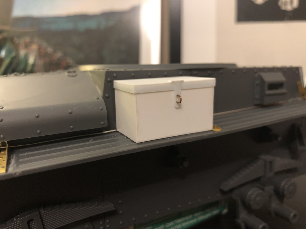

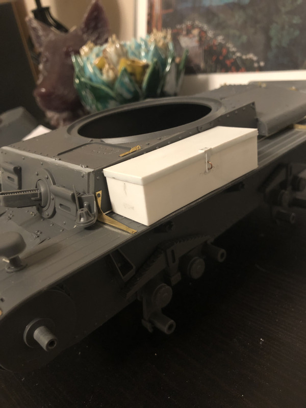

ДокторДата: Среда, 20.11.2019, 21:59 | Сообщение # 86

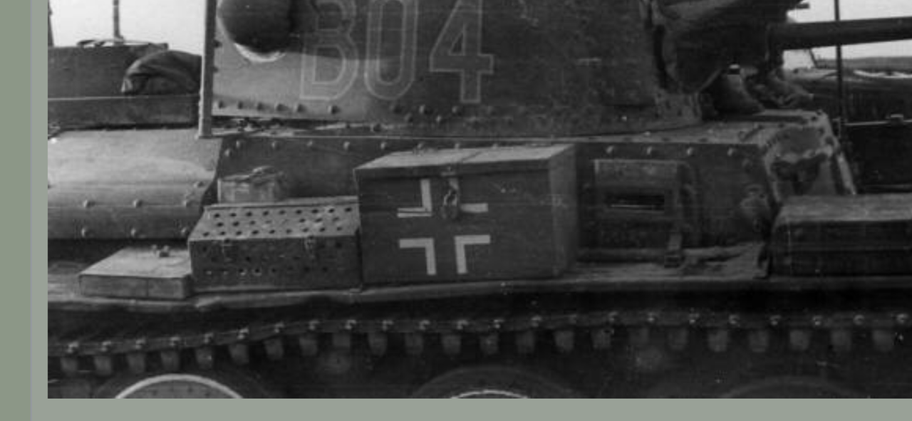

Сделал один из ящиков. Умилило, что на прототипе он закрыт на веточку. Не увидел никаких фиксирующих уголков, предполагаю, что его могли крепить прямо через дно ящика болтами к крылу.

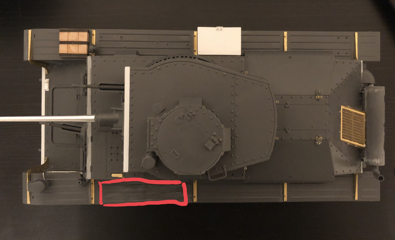

ДокторДата: Пятница, 22.11.2019, 10:08 | Сообщение # 87

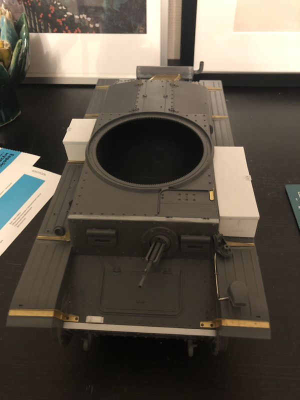

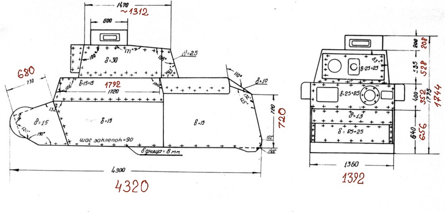

Попытался изготовить ящик на левый борт и опять столкнулся с проблемой. Соотношу длину на модели с прототипом и опять получаю очень длинный ящик. С подбашенной коробкой явно что то не так. Причём мто вполне укладывается предположительно. Прикинул длину бруса по фото - он как раз по ширине гусениц совпадает. Резать точно ничего не буду - и поздно уже, да и непонятно что пилить - на крыше коробки все впритирку к друг другу. Надо думать.
Это точно, по мне так завышено расстояние длины створок люка и как следствие от начала погона до лобового листа.
ДокторДата: Суббота, 23.11.2019, 18:44 | Сообщение # 89
Сделал второй ящик. Плюнул на предполагаемые пропорции и просто ориентировался на место по фото. Передний и задний торец и высоту прикинул по привязкам - болты, заклепки, косынки полок. Заодно нашёл проекцию с размерами и пару минут покрутил модель с линейкой и калькулятором. Учитывая погрешность измерений все более менее на удивление укладывается в размер.
Причина визуального несоответствия предыдущих ящиков для меня загадка.
ДокторДата: Суббота, 23.11.2019, 20:15 | Сообщение # 90
Снес крепления фонарей и поставил фонарь на новую стойку, по фотографиям машин 7т.д.
