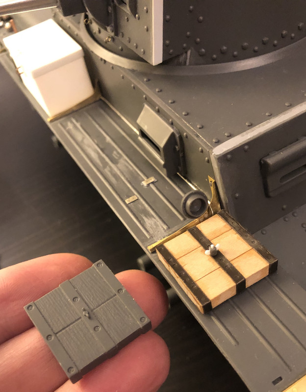

Hart, все равно погрешность не настолько велика, чтоб обьяснить такое серьезное искажение пропорций ящиков. Ну да ладно.

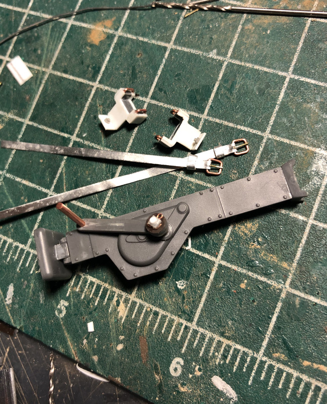

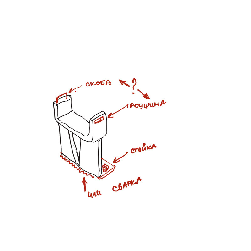

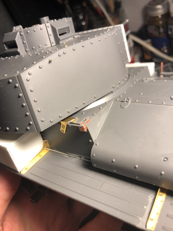

Ампутировал с дырчатого ящика стойки крепления домкрата для пересадки на полку. Непонятно как крепятся ремни фиксирующие домкрат - проушины или скобы. И крепление стоек к крылу - сварка или на болтах.
HartДата: Воскресенье, 24.11.2019, 14:59 | Сообщение # 93
Сообщений: 2720
Сдается мне все же стойка на болтах и проушина.
ДокторДата: Воскресенье, 24.11.2019, 16:05 | Сообщение # 94
Hart, принял. Тем более попалась фотография с стойкой, которая согнулась при повреждении. На болтах могло отогнуть пластину, а сварка просто бы отлетела.

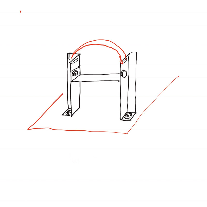

Попробовал прикинуть, как делать стойки под бревно. Все что смог рассмотреть на фотографиях.

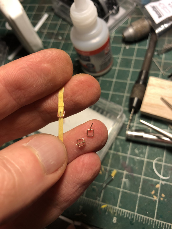

Попробовал сделать ремни. Первый опыт, не представляю, как это можно выполнить в 35м. Технологию подсмотрел у Андрея, правда так же аккуратно не вышло.

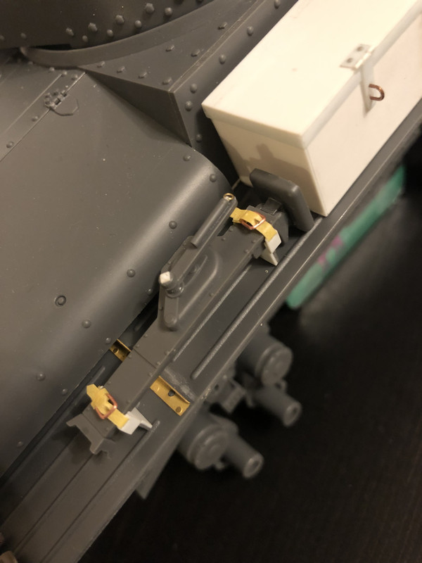

Чуть чуть доделал домкрат и установил на штатное место.

Саш, а ремни из алюминиевой фольги?
Странно все таки работает сайт, выделяешь один пост а копируется другой. Но это мимоходом. Доработки просто отличные!  up
Вместе с тем, может это замыливание 35-го масштаба, но не сильно ли великовата проушина петли ящика в длину выступа? И еще, какие размеры болта все же использовались, для крепежа? Мастер клаб начал в 16 что то делать? Или я опять что то упустил?
ДокторДата: Суббота, 30.11.2019, 22:52 | Сообщение # 103
Хмурый, Hart, мужчины спасибо! У меня с телефона с цитированием не получается, поэтому отвечу так.
Ремни из фольги, да. Утаскиваю периодически в запасники фольгу от пробок шампанского. В меру толстая, пластичная и легко раскраивается модельным ножом по линейке. Тамиевский скотч мне понравился больше, но к сожалению пока не приноровился с ним работать.
Проушина петли ящика в длину великовата. Не показалось. Оставил место с запасом, если надумаю закрыть ящик на ветку, как на прототипе. Если повешу замок - сделаю ее менее выступающей. Мастерклаб с болтами вроде ничего нового не делал - просто беру все от 1мм и больше и ставлю примерно прикидывая по размеру.

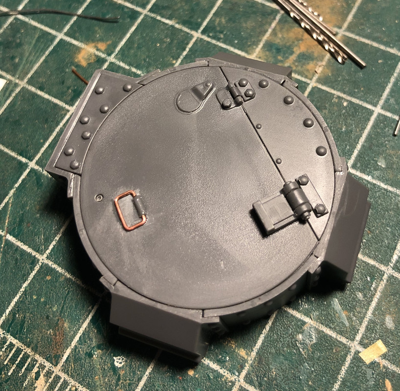

Глянув мимоходом на комбашенку подумал, что ручка отлитая зацело с люком модель не украшает. Заменил. Поставил накладку уголок, для фиксации кирки. В наборе он отлит зацело с ней.
