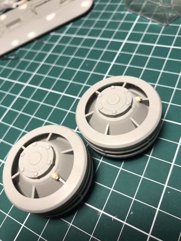

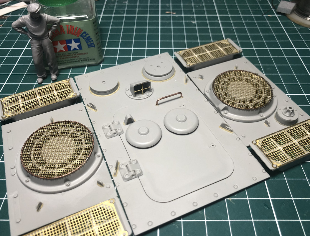

| Доктор | Дата: Пятница, 01.05.2020, 21:48 | Сообщение # 71 |
| Доделал нижнюю часть съемной крыши отделения управления. Невнятные пружины отлитые в пластике снес намотал заново. Мимоходом на ленивцах добавил недостающие пробки для смазки и приливы под них.
| Доктор | Дата: Суббота, 02.05.2020, 13:17 | Сообщение # 72 |
| Когда я думал, что из набора аберовского травления можно использовать процентов 40 деталей, я был к ним слишком добр. Наглядная иллюстрация тщательного подхода к разработке. Причём эта одна из немногих деталей, которые действительно стоило бы установить.

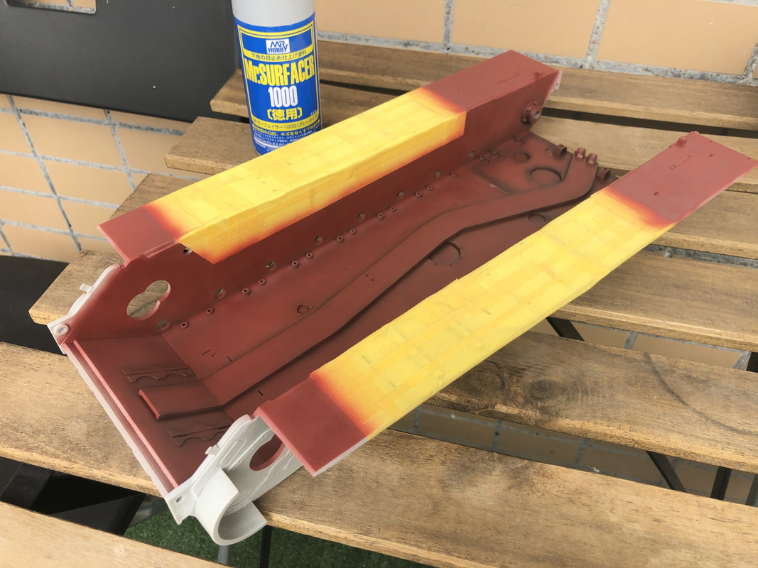

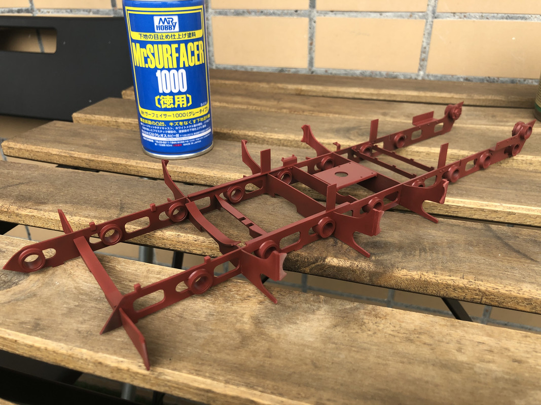

| Доктор | Дата: Среда, 06.05.2020, 13:00 | Сообщение # 73 |

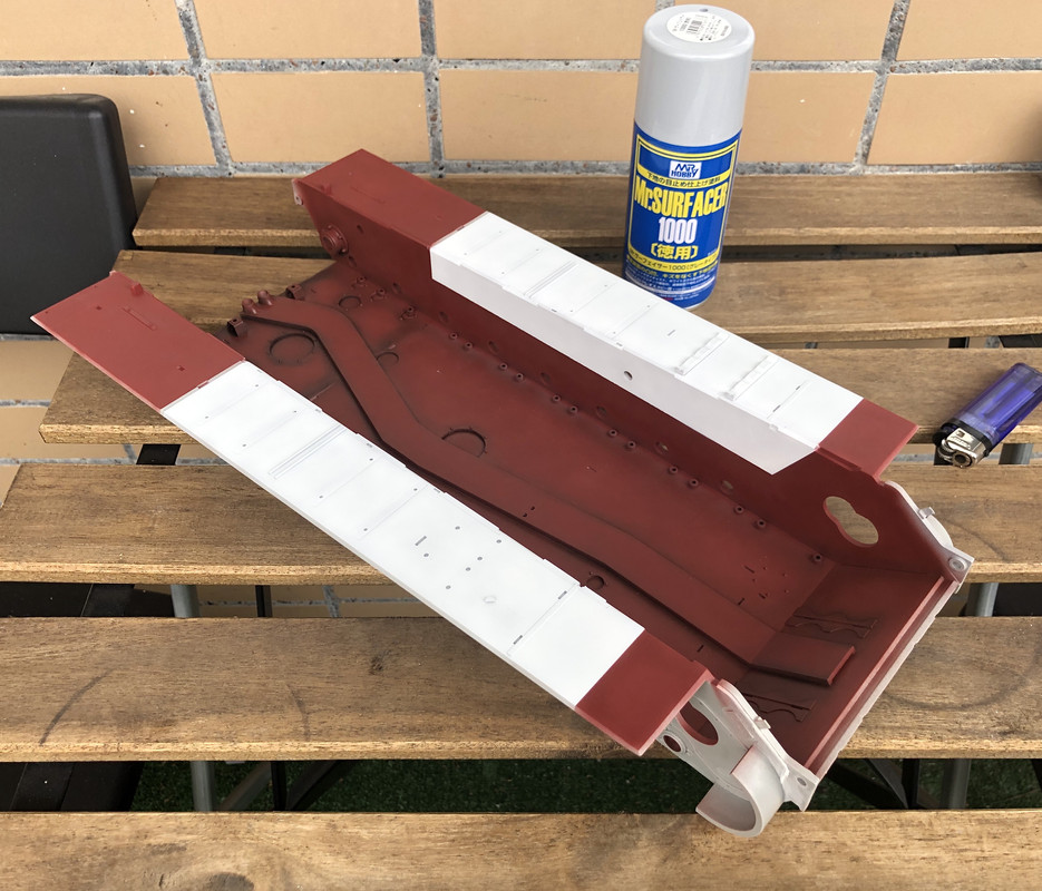

| По программе расчистки свободного места, решил прерваться с работой по наружней мелочевке и часть агрегатов засунуть в ванну. Пожалуй настолько габаритную технику я в ближайшее время красить не стану). Литры краски, метры маскировочной ленты... задул ванну и силовую раму в базу. Пачкать дно видимо придётся до установки рамы с торсионами, потом подлезть не выйдет. Коллеги, насколько теоретически могла запакоститься ванна корпуса у танка провоевавшего максимум с октября по конец декабря? И чем? Я думаю там должно быть какое то количество разболтанной по углам грязи и пыли нанесённой экипажем и какое то количество следов гсм?

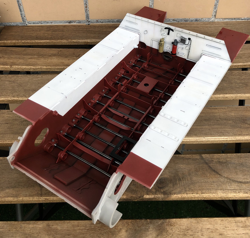

| Доктор | Дата: Четверг, 07.05.2020, 09:25 | Сообщение # 74 |

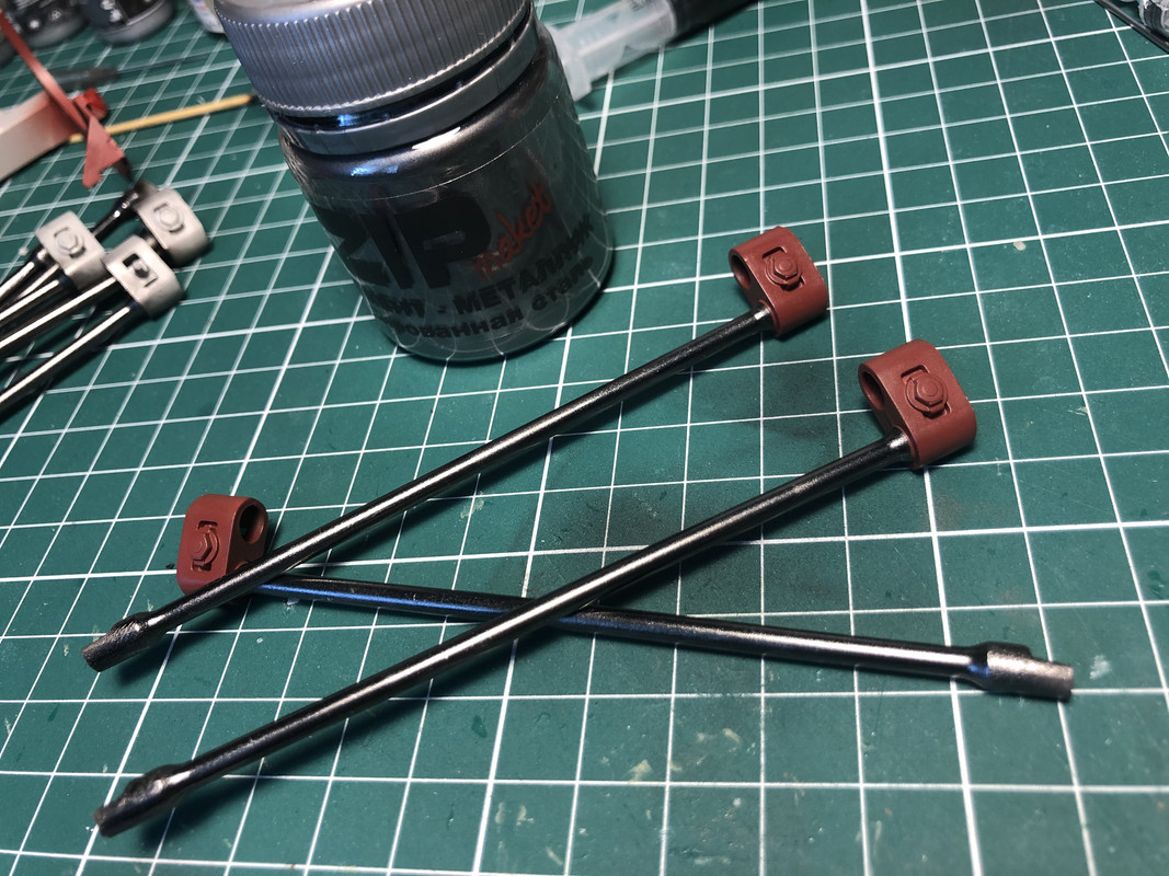

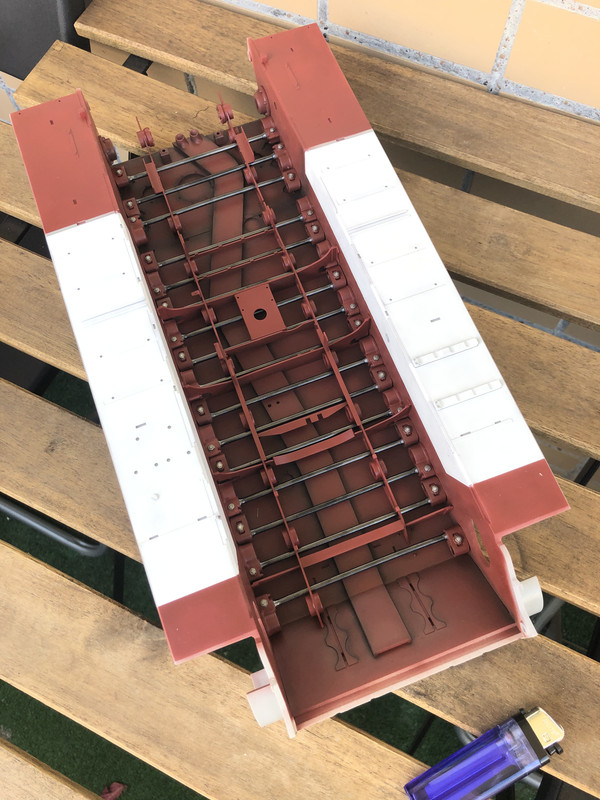

| Установил силовую раму и торсионы на дно рамы. Очень хочется лично поблагодарить автора гениальной идеи устанавливать все это монолитной конструкцией. Достаточно было сделать маленькие вырезы под торсионы на раме, чтобы сборка не превращалась в ад и можно было спокойно раскидать по дну торсионы, а затем сверху поставить раму. Трубач превратил этот этап в кромешный мрак. Раму нужно впихивать, постоянно контролируя и поправляя 16 расползающихся, перекашивающихся и крутящихся во все стороны торсионов. Которые входят между бортами только строго перпендикулярно. Причём все это нужно делать очень бережно, чтобы не ободрать краску. Начинаю понимать, почему на половине строек авторы не морочась собирают дно в неокрашенном виде, и задувают все вместе в грунт.

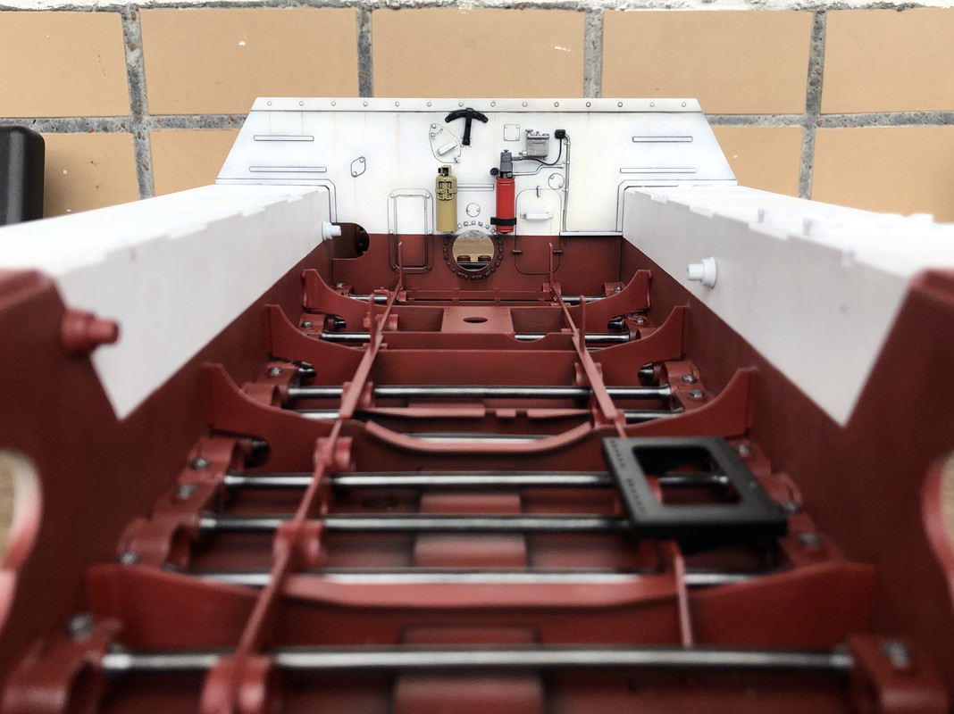

| Доктор | Дата: Пятница, 08.05.2020, 16:25 | Сообщение # 75 |
| Воткнул на место моторную перегородку и начал потихоньку пачкать моторное отделение.
