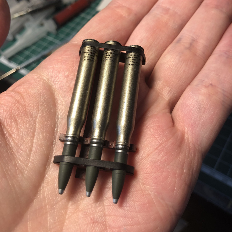

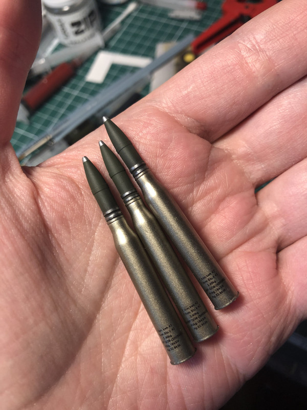

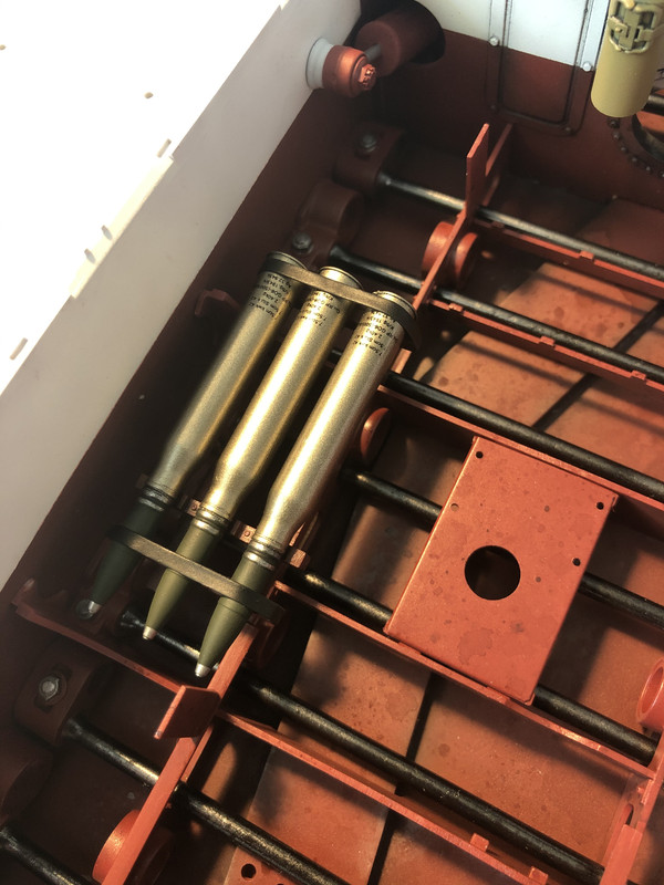

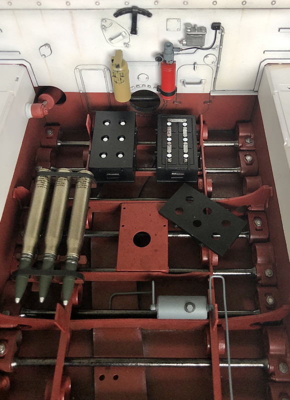

| Доктор | Дата: Суббота, 09.05.2020, 17:40 | Сообщение # 78 |
| Несколько часов провозился с самой нижней боеукладкой. Добавил ремни - трубач уверен, что снаряды просто лежали на ней и никуда не укатывались). Осталось покрасить ещё 76 и полный боекомплект готов.

| Fear71 | Дата: Суббота, 09.05.2020, 17:58 | Сообщение # 79 |
| красота! как настоящие!

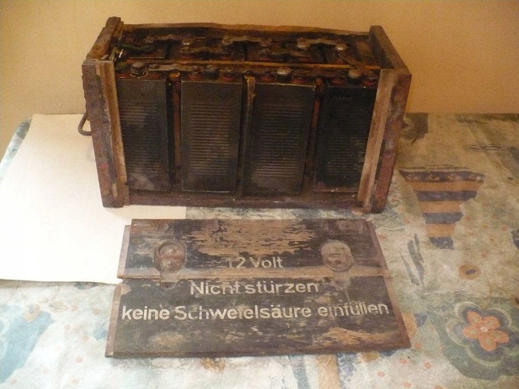

| Доктор | Дата: Суббота, 09.05.2020, 18:14 | Сообщение # 80 |
| Fear71, спасибо. Пришлось изголяться из того, что в наличии и мешать ганзовское золото с тамиевским чёрным глянцем. Коллеги, застрял на окраске аккумуляторов. Не могу найти цветное фото стандартного танкового вартовского аккума со снятой крышкой.
| Fear71 | Дата: Суббота, 09.05.2020, 19:01 | Сообщение # 81 |
не оно?
| Доктор | Дата: Суббота, 09.05.2020, 19:06 | Сообщение # 82 |
| Fear71, похоже на него. Я так понимаю из того, что нарыл, они все типовые по конструкции. Спасибо!

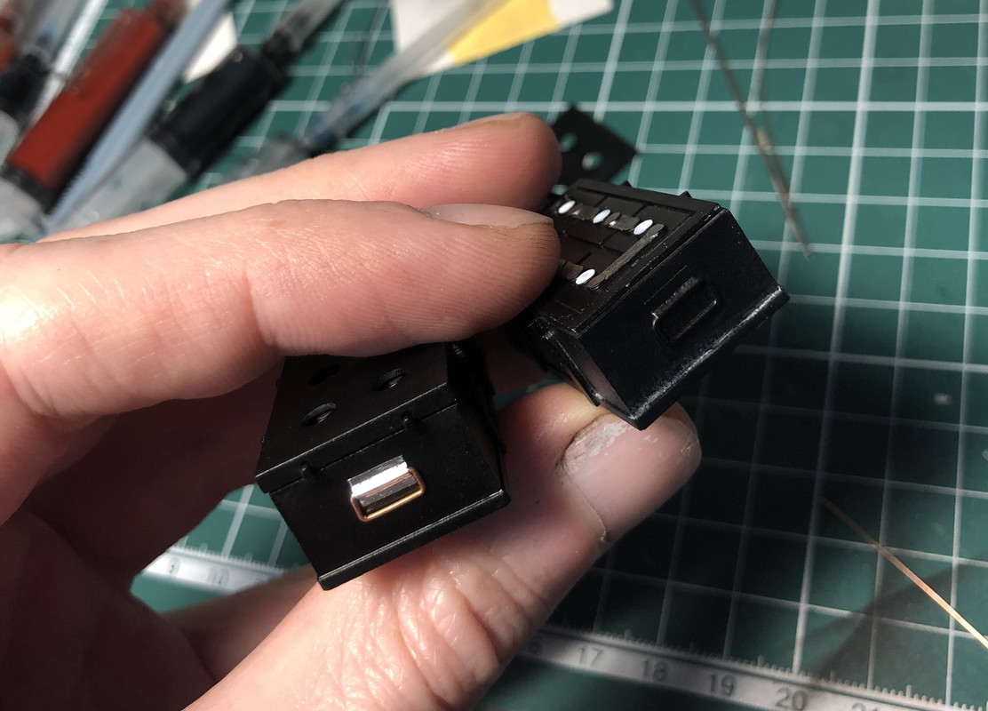

| Доктор | Дата: Воскресенье, 10.05.2020, 13:01 | Сообщение # 83 |
| Покрасил аккумуляторы. Заодно добавил ручки для переноски. Правда на ту сторону, которая не просматривается. Поэтому пришлось после покраски добавлять второй комплект ручек на нужные торцы. Установил на штатное место бачок, назначение которого я не понял. Заодно добавил отсутствующие трубки от него.

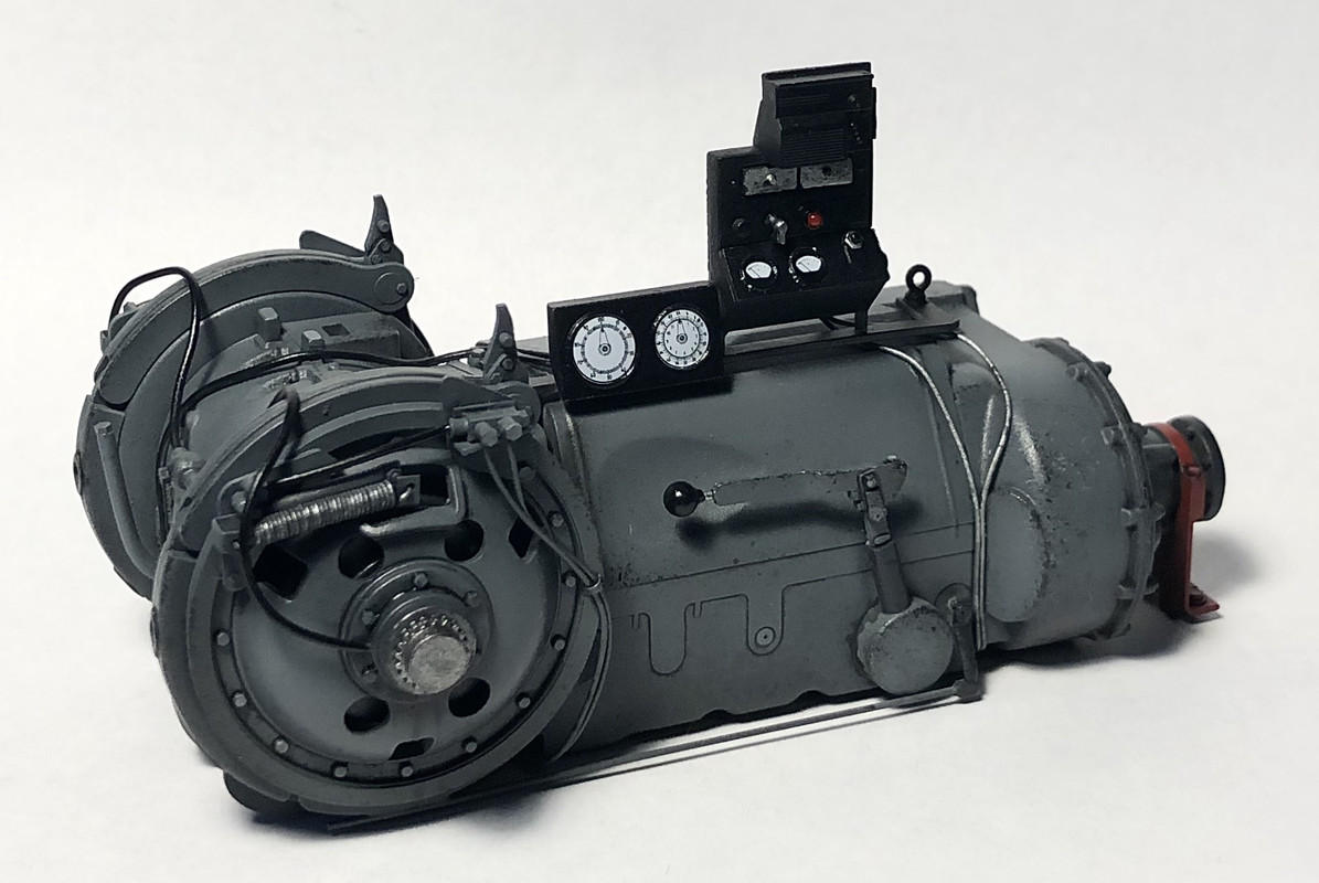

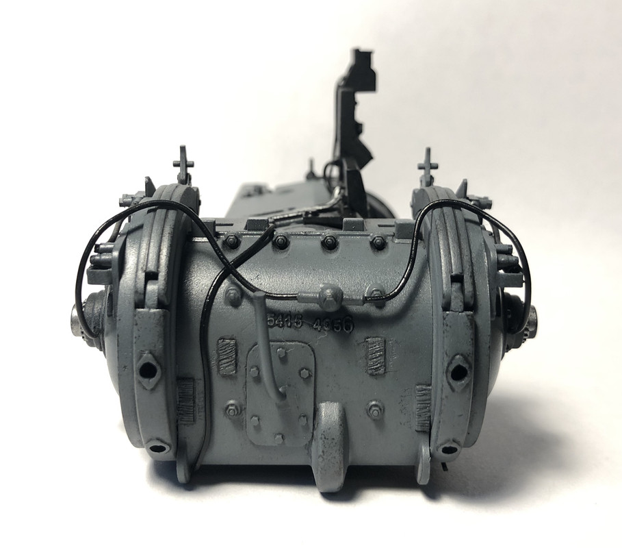

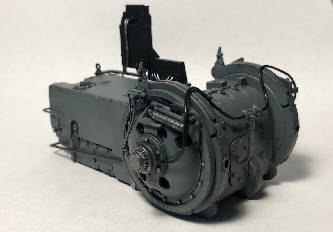

| Немного порисовал коробку передач

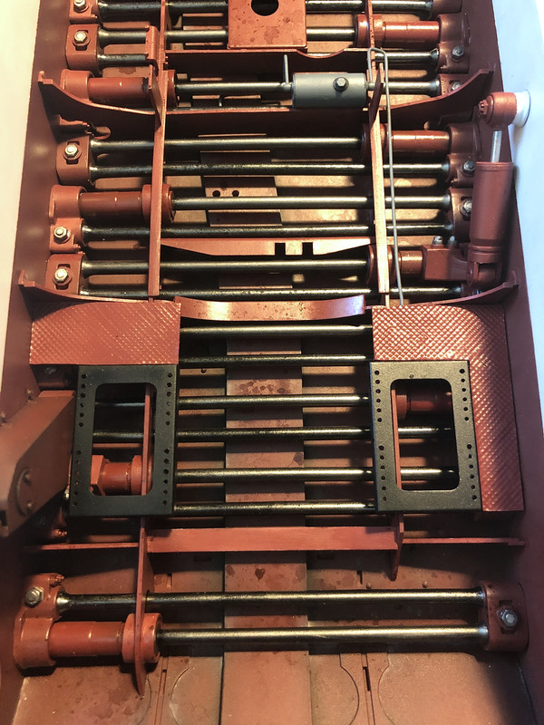

| Доктор | Дата: Вторник, 12.05.2020, 10:29 | Сообщение # 90 |
| Микропрогресс. Весь день потрачен на окраску и установку балансиров. Естественно на штатные места они устанавливаются отвратительно, несмотря на предварительную подгонку. Полдня на окраску и установку, полдня на обкладывание масками и подкрашивание поцарапанных участков. Заодно сделал фрагменты полика рядом с местами мехвода и радиста, проигнорированные трубачом. Нужного размера рифления не нашлось - продавил на фольге от винной бутылки об имеющееся в пластике. И потихоньку начал заполнять моторное отделение.
