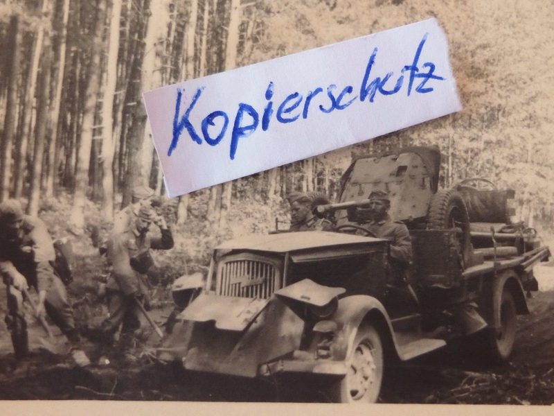

vitalymozharowskiДата: Четверг, 13.05.2021, 20:24 | Сообщение # 83
Пока у меня по причине отсутствия присутствия декалей случился простой с транспортёром жидкого кислорода, я искусился построить Блиц-полуторку. Вот такую:
Набор от ICM в представлении не нуждается, деталировка богатая и мелкая. Но не мельче некоторых травлёных или смоляных деталюшек. Из травления использую Minor.
Пока клею подсборки. Выложу, когда будет что показать.
Прототип - фото, как мне кажется, 1941 года. ICM предлагает послевоенный вариант грузовика. Из идентифицированных отличий:
- выштамповки на задней стенке кабины появились после войны. В моём случае шпаклевать не надо - просто срезал верх кабины, как у прототипа;

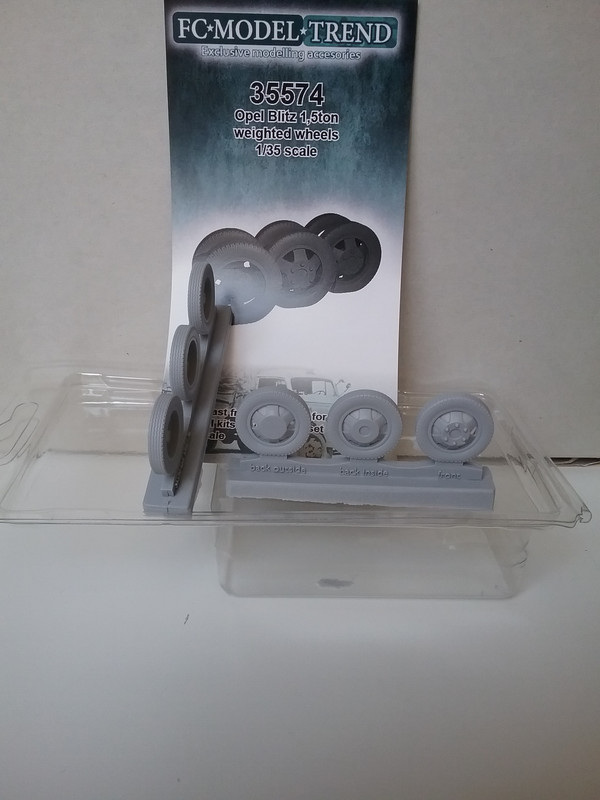

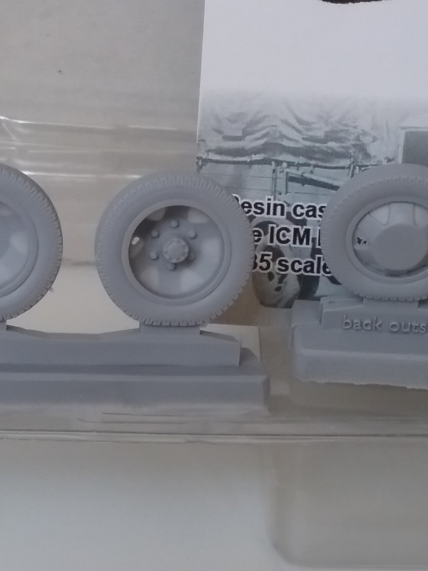

- крышка ступицы задних колёс, у меня должна быть стройная тоненькая. Странно, но FC Model  в смоле воспроизвёл тоже послевоенные ступицы, хотя на упаковке размещено известное фото грузовика до 1942 г. постройки. Само литьё хорошее, но ступицу придётся удалять. Думаю чем заменить.
- аккумулятор: на моём прототипе аккумулятора не должно быть видно - на машинах до 1942 г. он был полностью спрятан под кожухом. В послевоенных машинах он стоит на виду в моторном отсеке справа, как на трёхтонке;
- приборную панель также переделаю под вариант до 1942 г.
Судя по тому, что на левом крыле просматриваются буквы WH,  видимо в прошлой жизни машинка была гражданская. Однако, я насчитал четыре доски переднего борта кузова. Вроде, у гражданских должно было быть три? Задний номерной знак, наверное, возьму с какой-то похожей бортовой полуторки. Подразделение идентифицировать пока не получилось.
В кузове помимо пушки просматривается лежащее колесо (?),  грубо сколоченная из досок и накрытая матрасом (?) скамейка, за ней висящий велосипед (?).
Где-то ещё должен быть боекомплект, посмотрю где  в кузове рассовать укупорку со снарядами.
Над левым задним колесом вижу несколько висящих планок - остаток фашины?
В передней части подкузовного пространства то ли распахнувшийся ящик, то ли ведро, то ли не пойму что.
Вместо досок боковых бортов просматривается натянутая по периметру кузова проволока. Назначение пока не понятно. Декоративный заборчик?
Буду благодарен, если поделитесь мыслями или идеями.
Спасибо
виталий

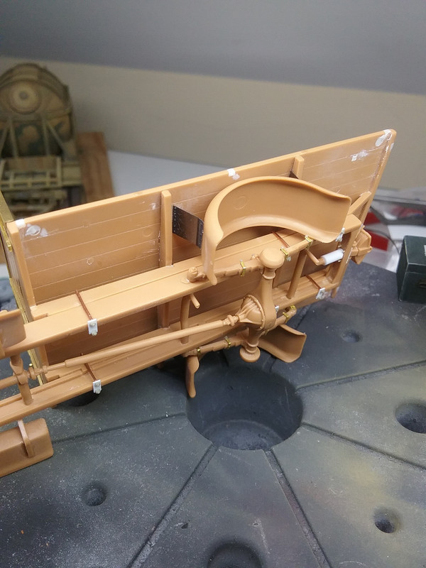

Ещё одна небольшая особенность. Кормовая часть кузова, похоже, имела два разных типа опоры:
ICM даёт второй вариант - с диагональными опорами. Поэтому я, пожалуй, перепиливать тут не буду, только добавлю металлические стяжки, соединяющие раму кузова с рамой шасси и слеплю кормовую корзину для запаски.

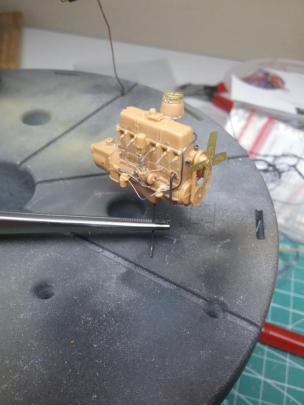

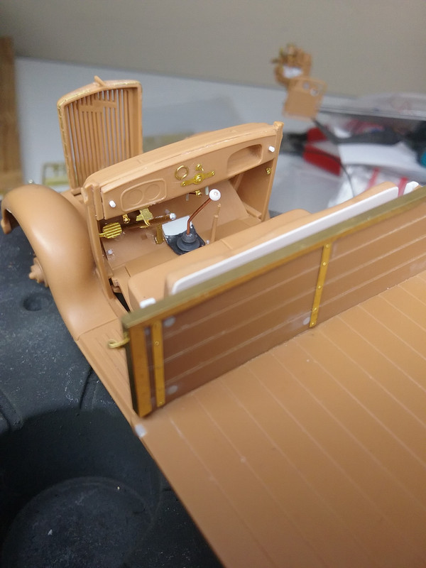

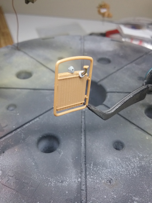

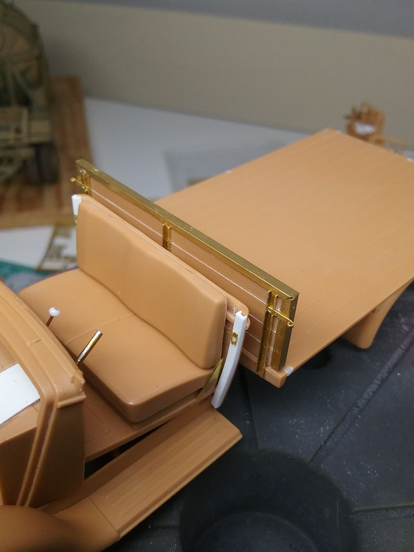

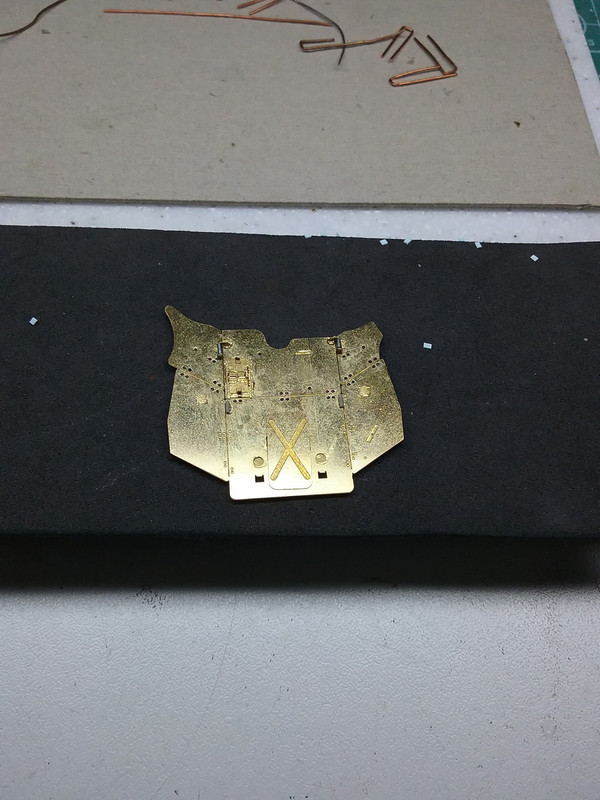

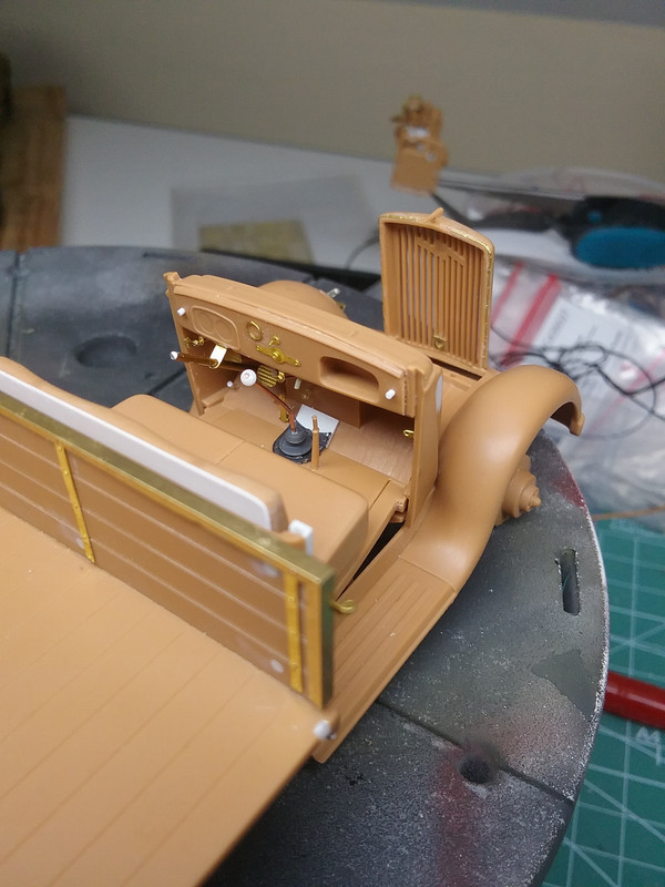

vitalymozharowskiДата: Понедельник, 07.06.2021, 14:34 | Сообщение # 85

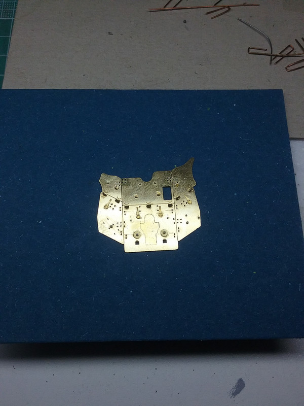

Небольшой прогресс:
Приукрасил двигатель и кабину. Старался сделать как в мануале.
Украшение моторного отсека блоком предохранителей, трубками и проводами ещё предстоит. Пока думаю, как компактно сложить капот. Травлёный капот от Minor  по размерам почему-то не ложится. Думаю, не катастрофа, всё равно он будет в сложенном состоянии и под листом бронировки. Чуть переделал радиатор, заливная горловина должна быть справа, а не по центру. Соединять трубками двигатель и радиатор буду после покраски, в двигателе заранее установил патрубки из обрезков игл.
Начал украшать подкузовное пространство: задний буксирный узел, стяжки, рессоры, опоры задних крыльев. Предстоят: корзина для запаски на корме, укороченная выхлопная труба, шланги тормозной системы и тросы стояночного тормоза.
фото хостинг
Следы толкателей снизу грузовой платформы удалять заленился, их закроют ящики. То же самое и в отношении внутренней стороны крыльев - там будут пигменты-грязь и колёса.
Между делом леплю щит орудия, который пойдёт на защиту радиаторной решётки. Как я вижу, на прототипе он стоит не на буксирных крюках, а на специально приваренных к бамперу (?) буксирных серьгах.
Также начал подсборку PAK 35/36. Много мелких деталей, травление Royal Model древнее, не очень выразительное. К счастью внутренняя сторона щита пушки затянута брезентовым тентом. Тент планирую лепить из двухкомпонентки.
