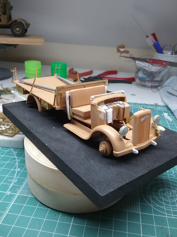

| Подкапотное пространство. Поскольку машинка реквизирована у гражданских, то и пакет предохранителей маленький - всего на 5 приборов, а не на 12, как делали на машины по заказу Вермахта.

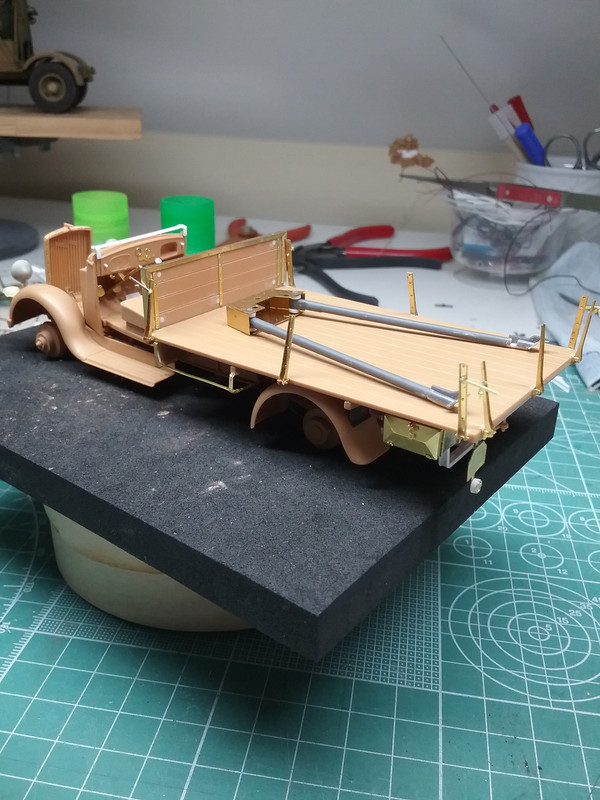

| В общем предварительную сборку грузовика завершил. Стоит в очередь на купание-обезжиривание. По понятным причинам двигатель, выхлопную трубу, 6 колёс, сложенный капот, импровизированную бронировку двигателя и орудийный щиток буду красить раздельно, потом уже - завершающая сборка и тонировка.
Следующие этапы: орудие PAK 35/36, самопальная скамейка с матрасиком и трофейный велосипед на корме. Мелочёвку буду подбирать уже когда будет понятна композиция в кузове. Брезентовые чехлы на ствол и щиток орудия буду пробовать раскатать из двухкомпонентки - первый опыт. Поскольку орудие будет зачехлено, то на казённую часть много усилий и фототравления тратить не буду.
По контексту фотографии прототипа я склоняюсь к тому, что это какая-то пехотная дивизия из группы армий "Север" летом 1941 г. Думаю про дивизионную маркировку на правом крыле. Какие-то идеи?

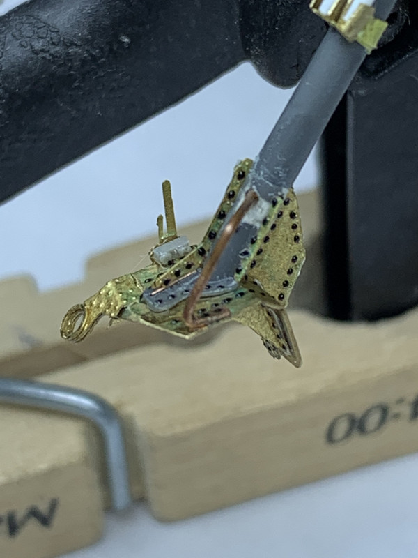

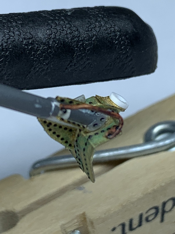

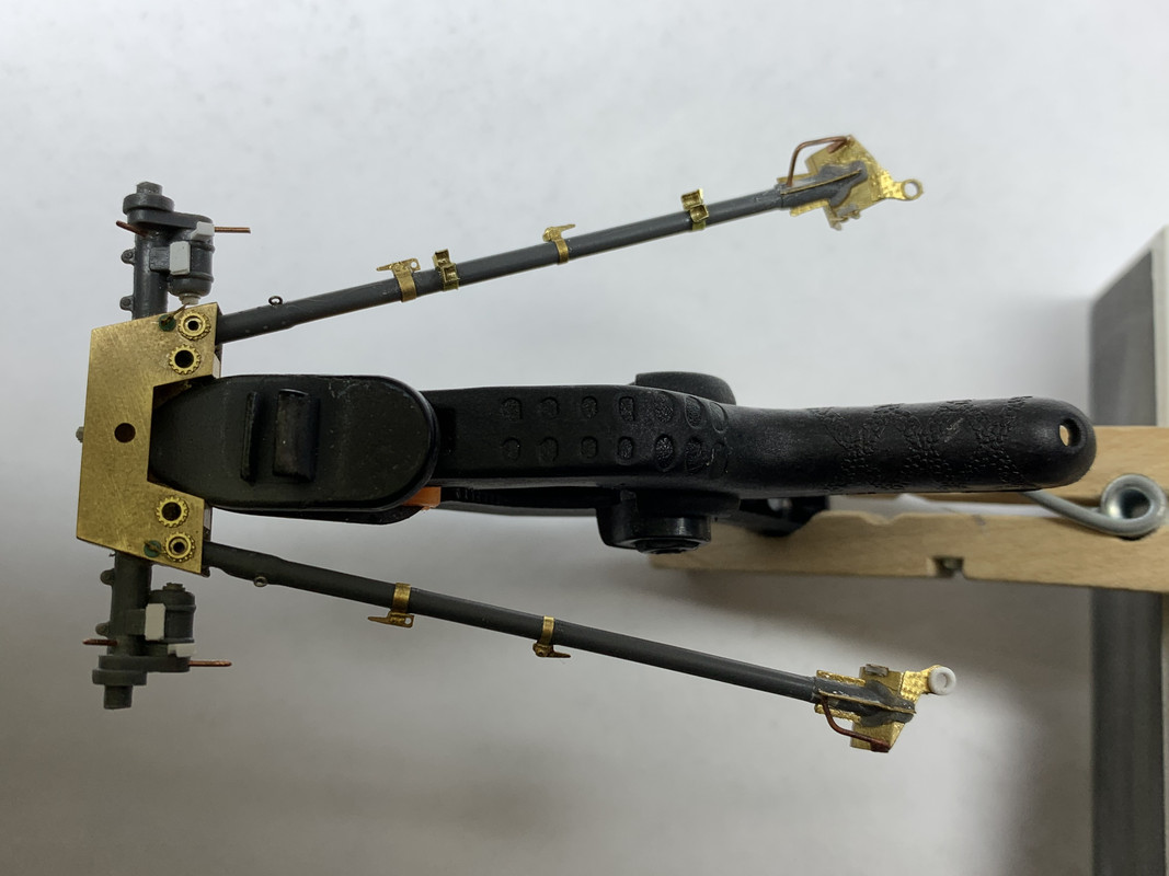

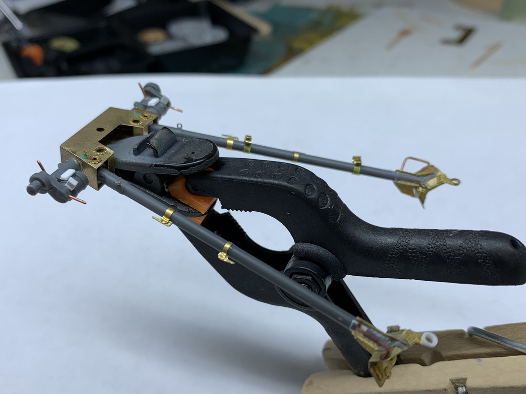

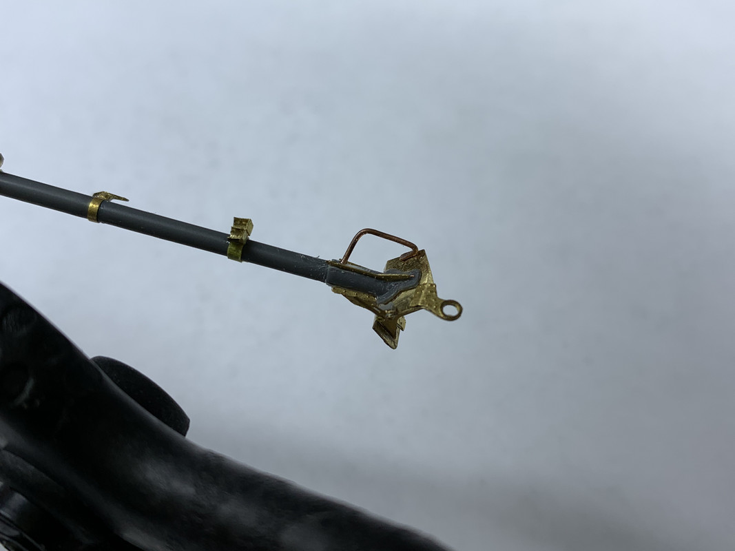

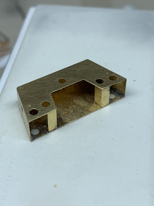

| Основа лафета орудия. Цианакрилат не хочет держать объёмную фототравлёную конструкцию. Пришлось учиться паять. Первый опыт.
| rossomachin | Дата: Воскресенье, 24.10.2021, 15:46 | Сообщение # 116 |
| Выглядит вполне прилично.

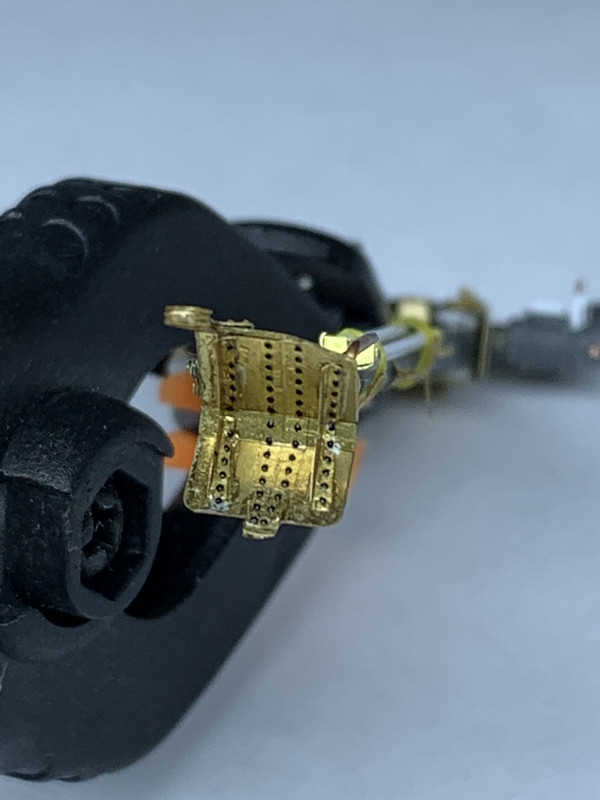

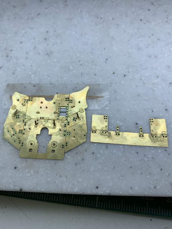

| Спасибо. Приукрасил станины и основу лафета. На ствол слепил чехол.
Всё такое хрупкое. Клепаю щиток орудия.
| Neo | Дата: Четверг, 04.11.2021, 19:30 | Сообщение # 118 |
| Однако очень тонкая работа! Порекомендую суперклей от Liqui Moly. Мне невероятно помог. Очень крутая фиксация металла с пластиком и металла разного рода друг с другом.

| vitalymozharowski | Дата: Пятница, 05.11.2021, 18:59 | Сообщение # 119 |
Сообщений: 1118
| Артём, спасибо, попробую. Проклепал щитки.
| vitalymozharowski | Дата: Суббота, 06.11.2021, 17:29 | Сообщение # 120 |
Сообщений: 1118
| Зачем-то проклепал сошники. Наверняка, ошибся на пару-тройку заклёпок
