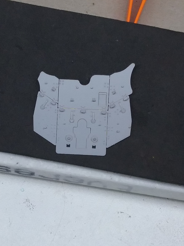

| Тамиевский грунт из баллончика. Заклёпки - зачёт. Щели не заливал, щит будет в сложенном состоянии. Вижу, что кое-где decal-fix надо было более щедро обработать декаль, чтобы растворить подложку. Тут не критично, тонировка скроет ступеньки. Так, урок на будущее.
| Neo | Дата: Понедельник, 21.06.2021, 09:50 | Сообщение # 92 |
| Очень даже,зря ворчишь

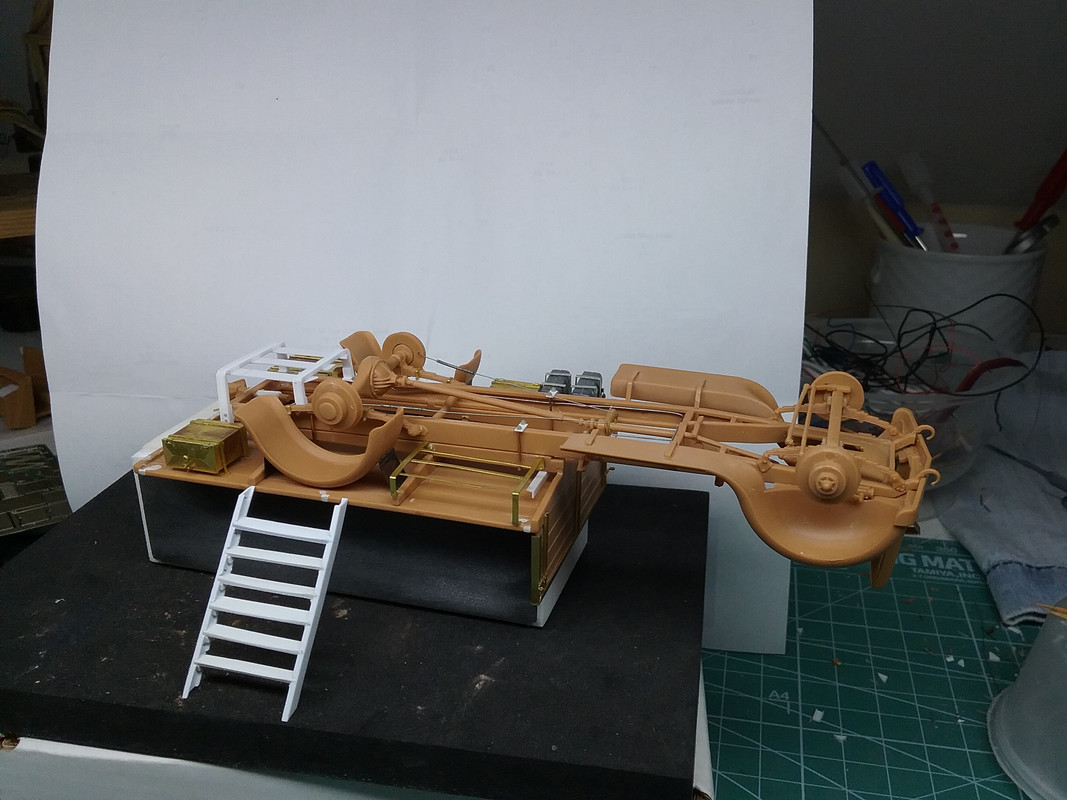

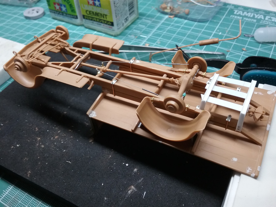

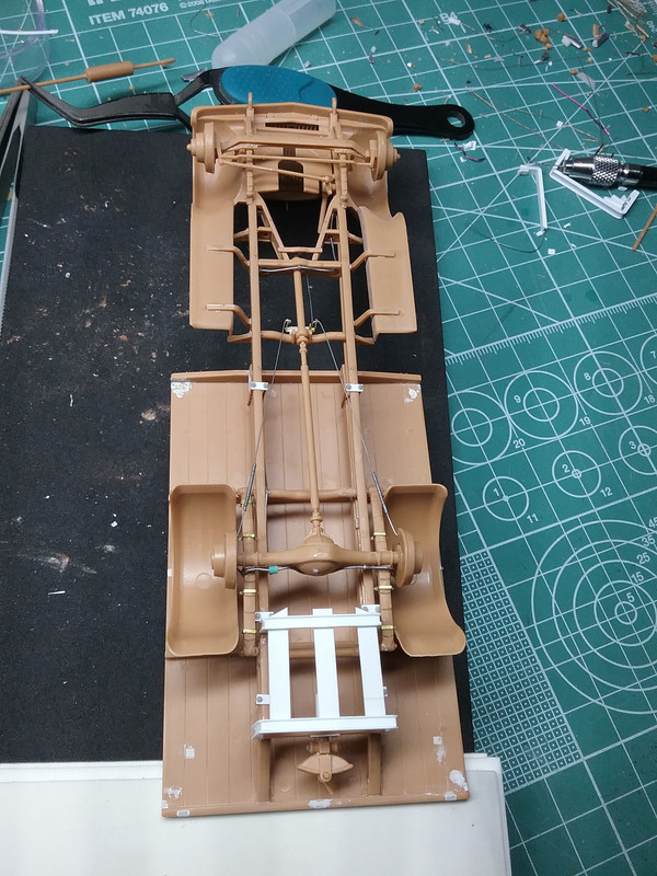

| На чердаке жарко, прогресс скромный. Проложил трубопроводы, натянул тросы. Укороченную выхлопную трубу буду устанавливать после покраски и установки двигателя. Под настилом ещё вклею пару-тройку ящиков.

| Neo | Дата: Понедельник, 02.08.2021, 20:57 | Сообщение # 94 |
| Самое интересное началось. А как тросики натягивал?
С уважением Артем Николаев
| vitalymozharowski | Дата: Вторник, 03.08.2021, 09:01 | Сообщение # 95 |
| Артём, привет, раскатал тонкую жёсткую проволоку, - получил ровные палочки, обрезал по размеру и загнул концы. Предварительно намотал тонкую мягкую проволоку в спираль на заготовке чуть большего диаметра, аккуратно снял и насадил на каплю клея на нужном месте на "тросиках".
Параллельно придумал, чем заполнить пространство в левой передней части под грузовой платформой - мне кажется, там вполне могла храниться в транспортном положении лесенка-сходни, для комфортного доступа на грузовую платформу. Экспериментирую с лесенкой.

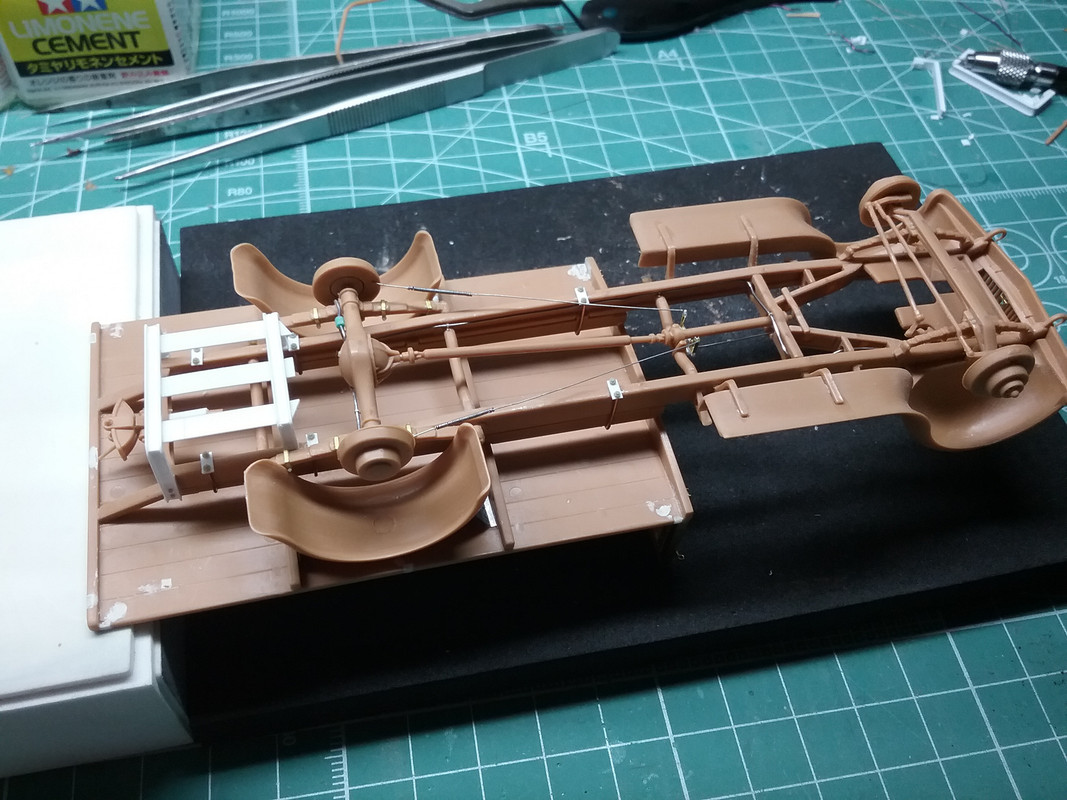

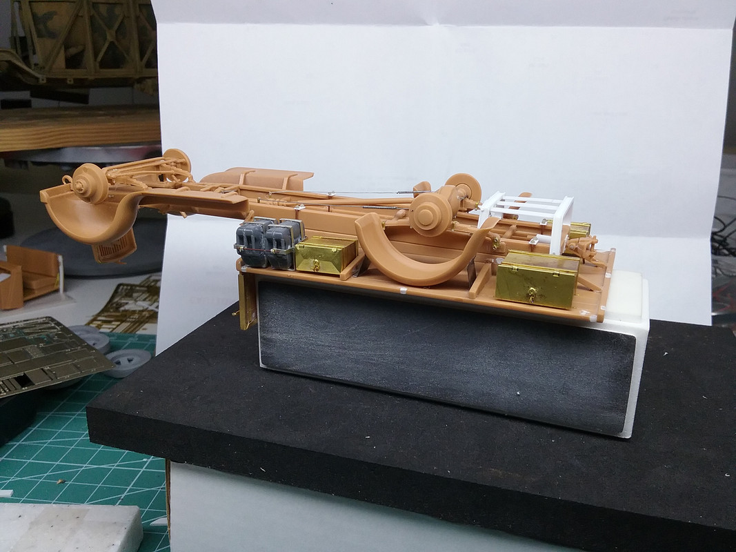

| vitalymozharowski | Дата: Суббота, 04.09.2021, 22:47 | Сообщение # 100 |
| Долго возился с ящиками. Никак не заставлю себя научиться паять. В основном подкузовное пространство заполнил. Канистры пока без горловин, просто насухо прикинул. На корме еще будет конвойный фонарь и номерной знак.
