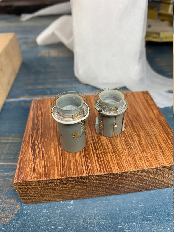

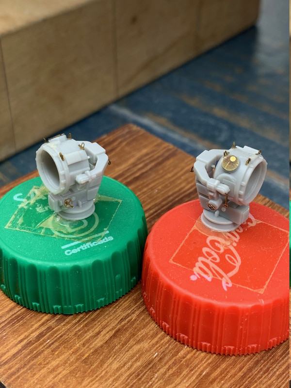

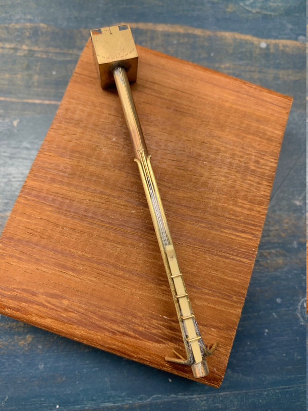

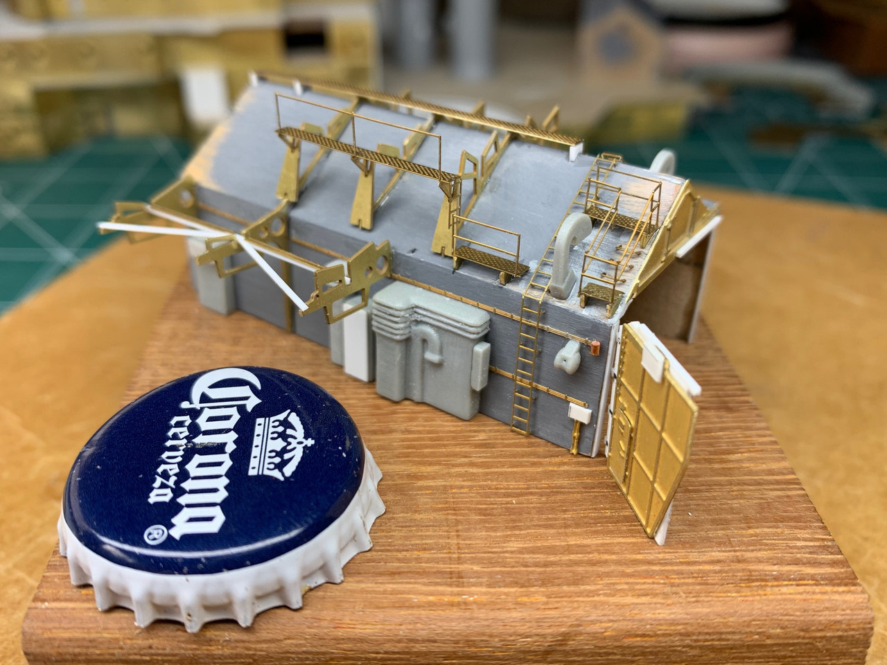

Продолжаю собирать элементы кормовых надстроек, чтобы всё разом загрунтовать и покрасить. Сами основные кормовые надстройки буду грунтовать в два захода: сначала загрунтую фототравлёную заготовку на фанере, чтобы была возможность поправить возможные щели и косяки + убрать блеск латуни в труднодоступных местах. Потом на грунт буду клеить иллюминаторы, двери, решётки вентиляторов, шахты воздуховодов, шкафы, люки, шланги и прочую мелочь. Потом опять грунтовать и красить.
Нижний сегмент гротмачты на клей собирать было без шансов, пришлось паять пакет выхлопных труб дизель-генераторов.
Прожекторы потребовали минимум доработок, на удивление сделаны копийно.
Кормовые посты управления зенитной артиллерией. Дальномеры буду красить и монтировать отдельно, там 3D кружева.

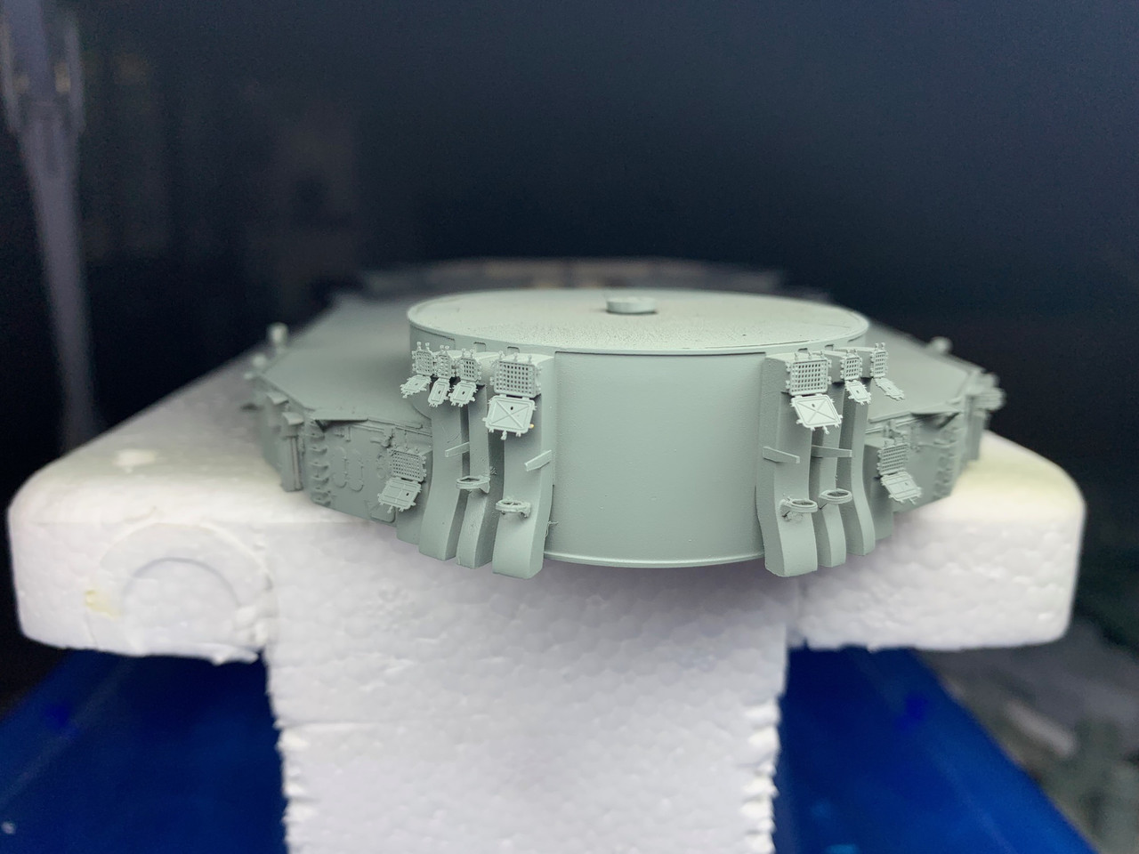

Загрунтовал заднюю надстройку, не понравились стыки, зашпаклевал. Пока сохнет, подсобрал катапульту. Слева - внутренности. Справа - в собранном виде. Тросы имитированы травлением заодно со шкивами. Если не уговорю их вести себя хорошо, то просто отрежу, и вместо них натяну через шкивы нить.

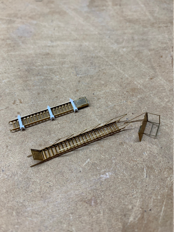

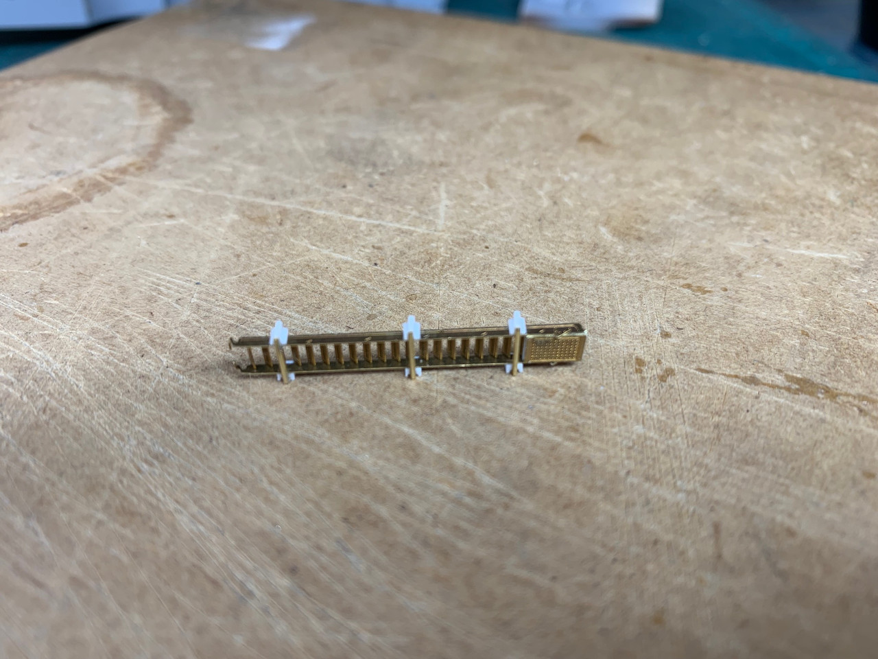

Обновлюсь. Собрал забортные сходни в рабочем и транспортном положении. Крепёж в транспортном положении делал из пластика. На фото показался слишком толстым. Оторвал и заменил на травление. Так лучше.
Собрал 4 паравана. Не идеально, но всё равно выглядит лучше, чем пластиковый из кита.

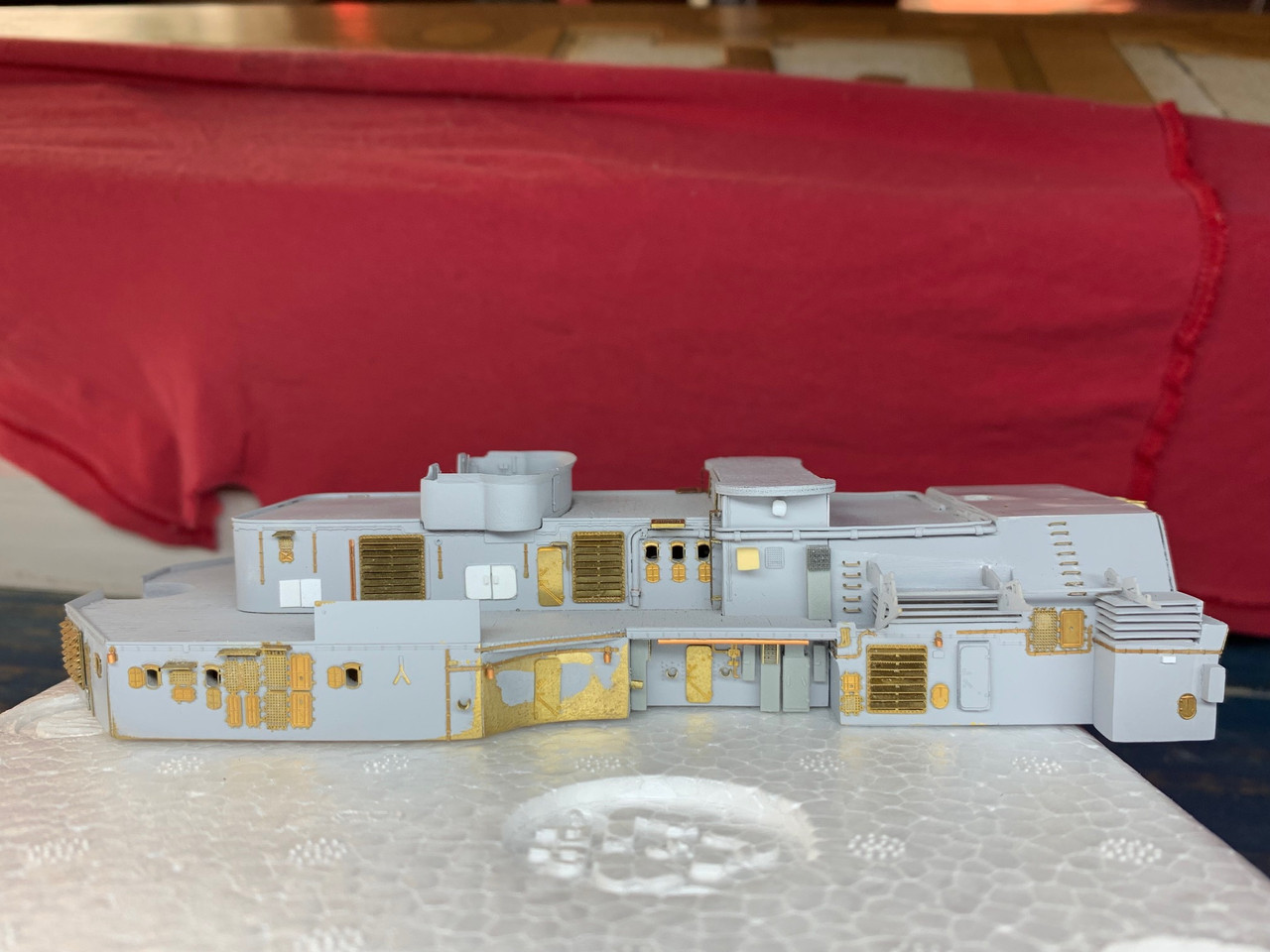

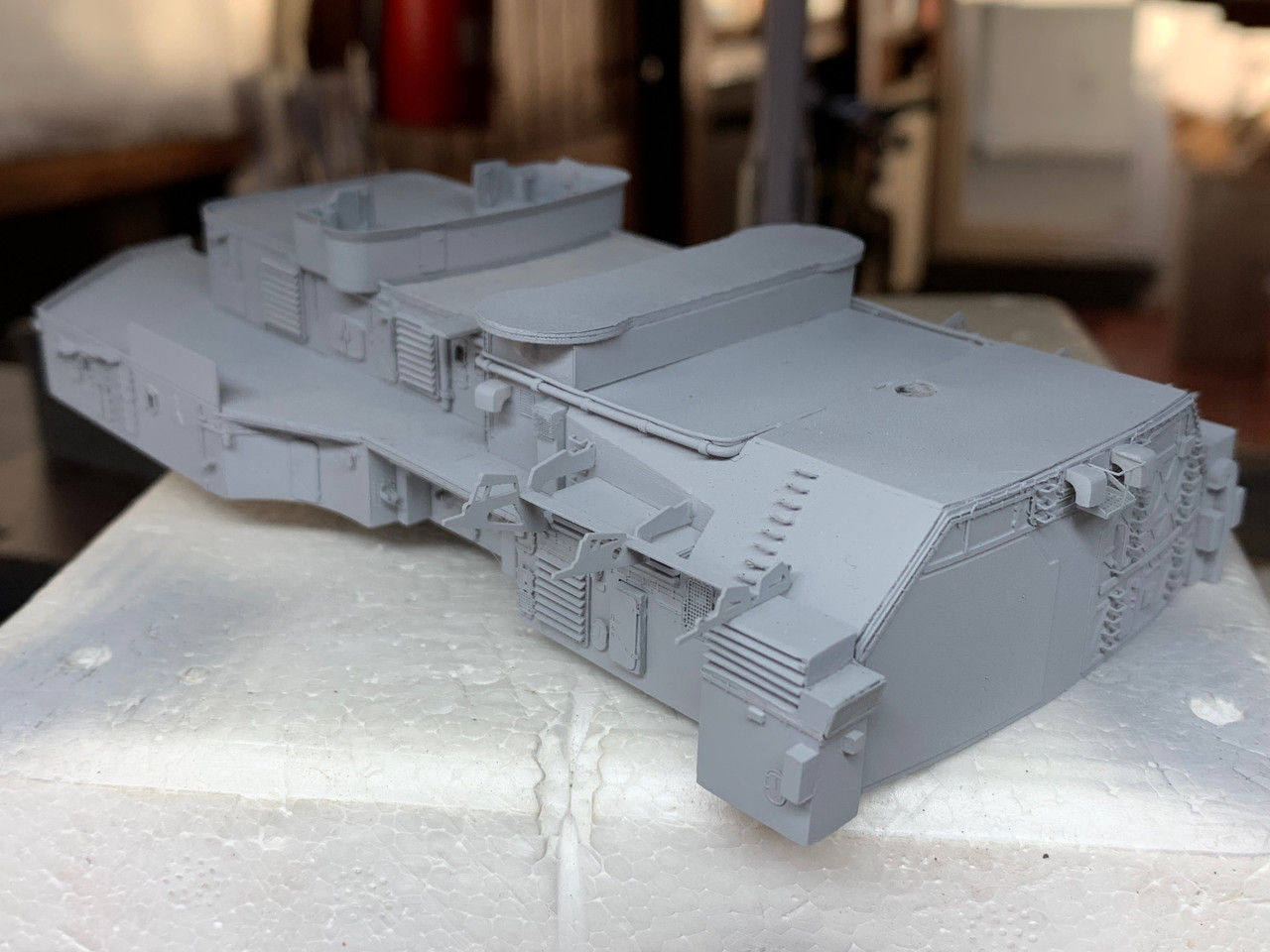

Привет всем. Обновлюсь. Следующие две палубы кормовой надстройки перед отправкой в малярный цех. Всё пока без мачт, постов управления, антенн, обвеса, лееров, сходен, контейнеров, приборов, зениток, прожекторов и т.д. - всё это будет монтироваться после сборки кормовой надстройки и фиксации по месту.

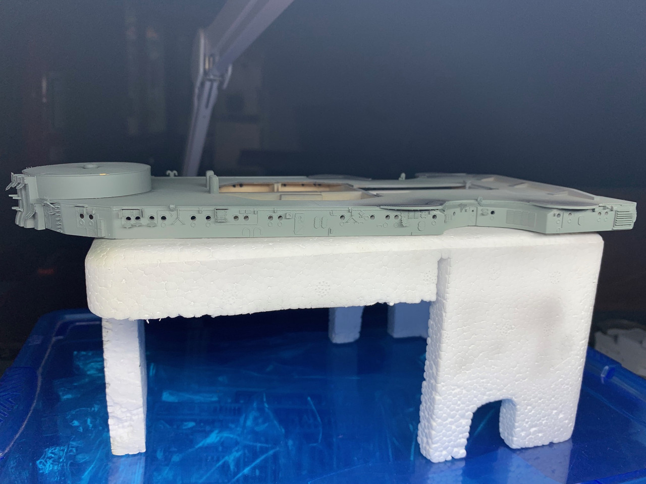

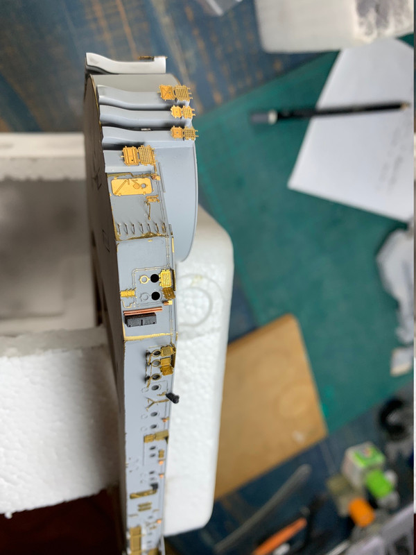

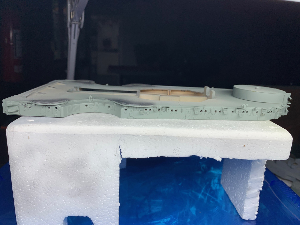

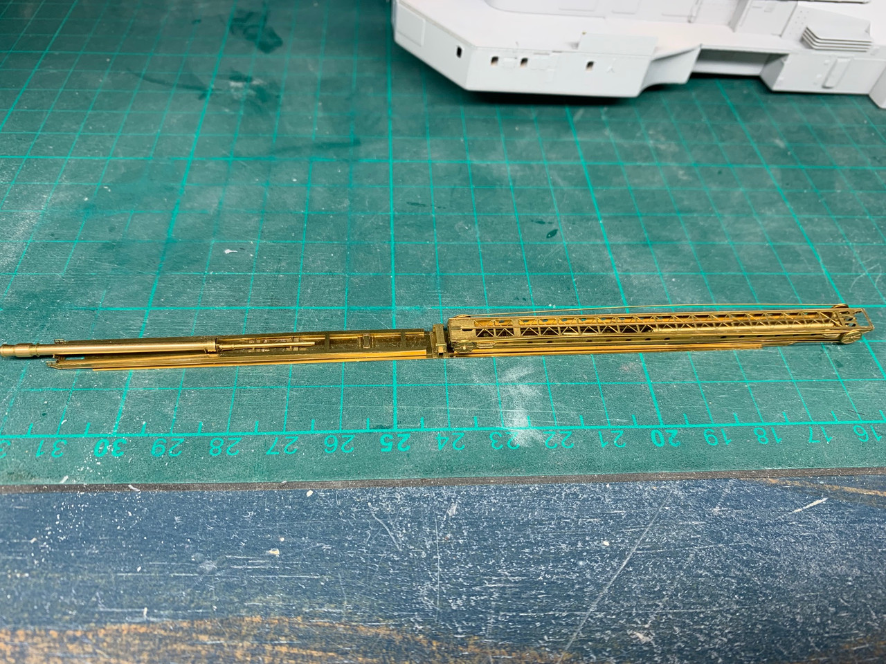

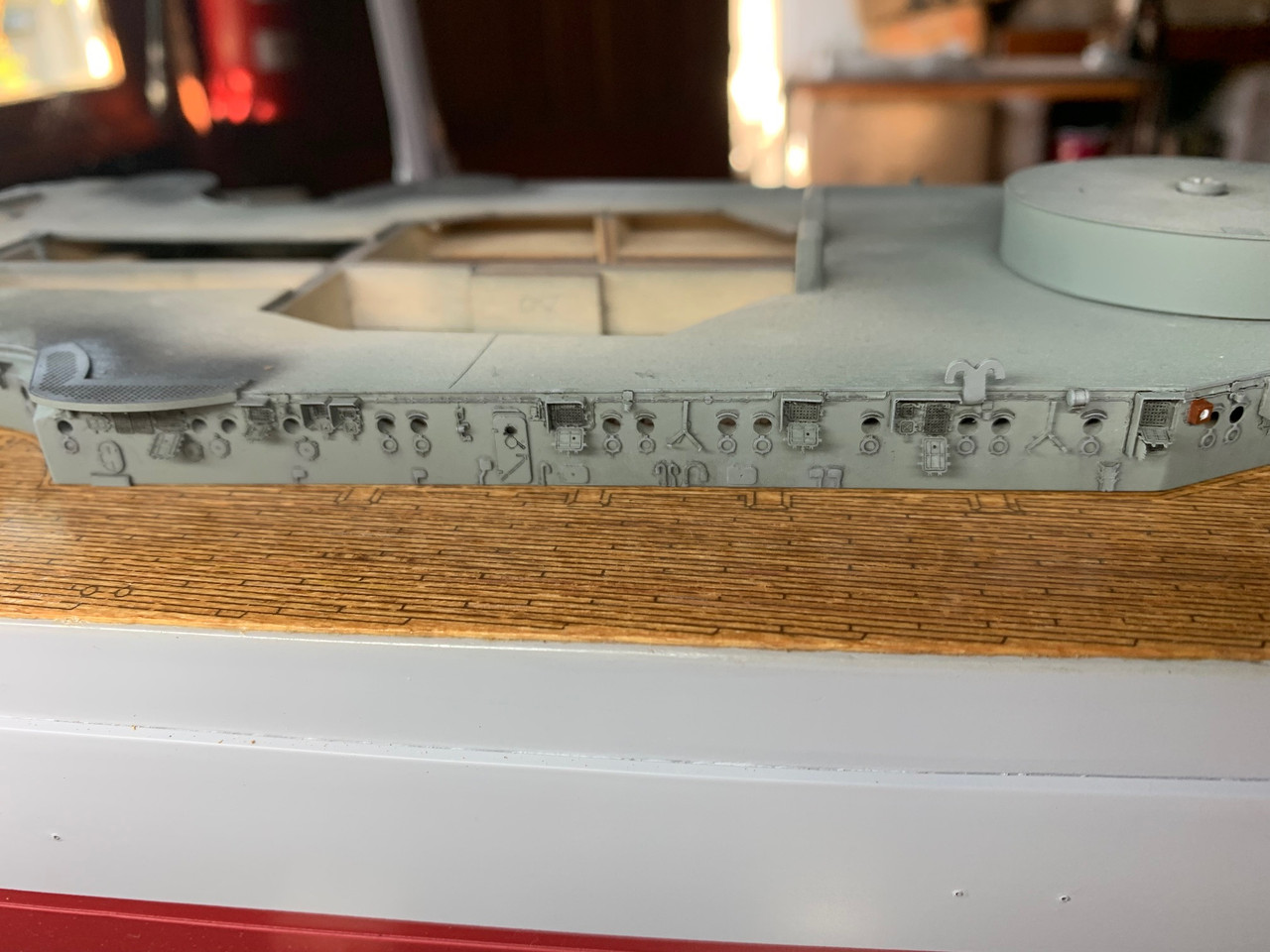

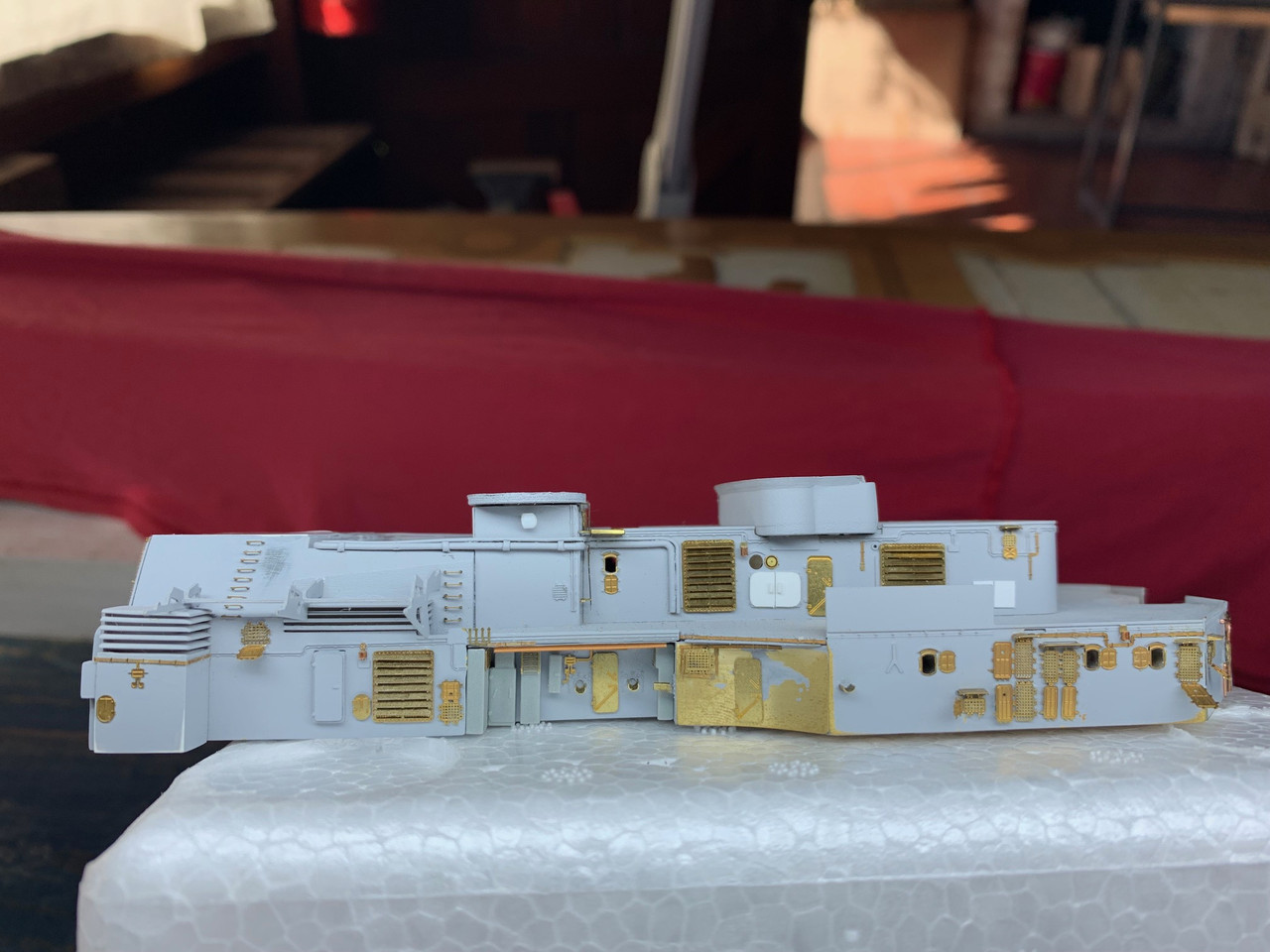

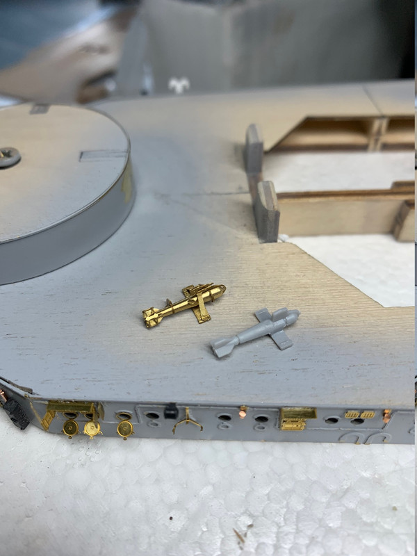

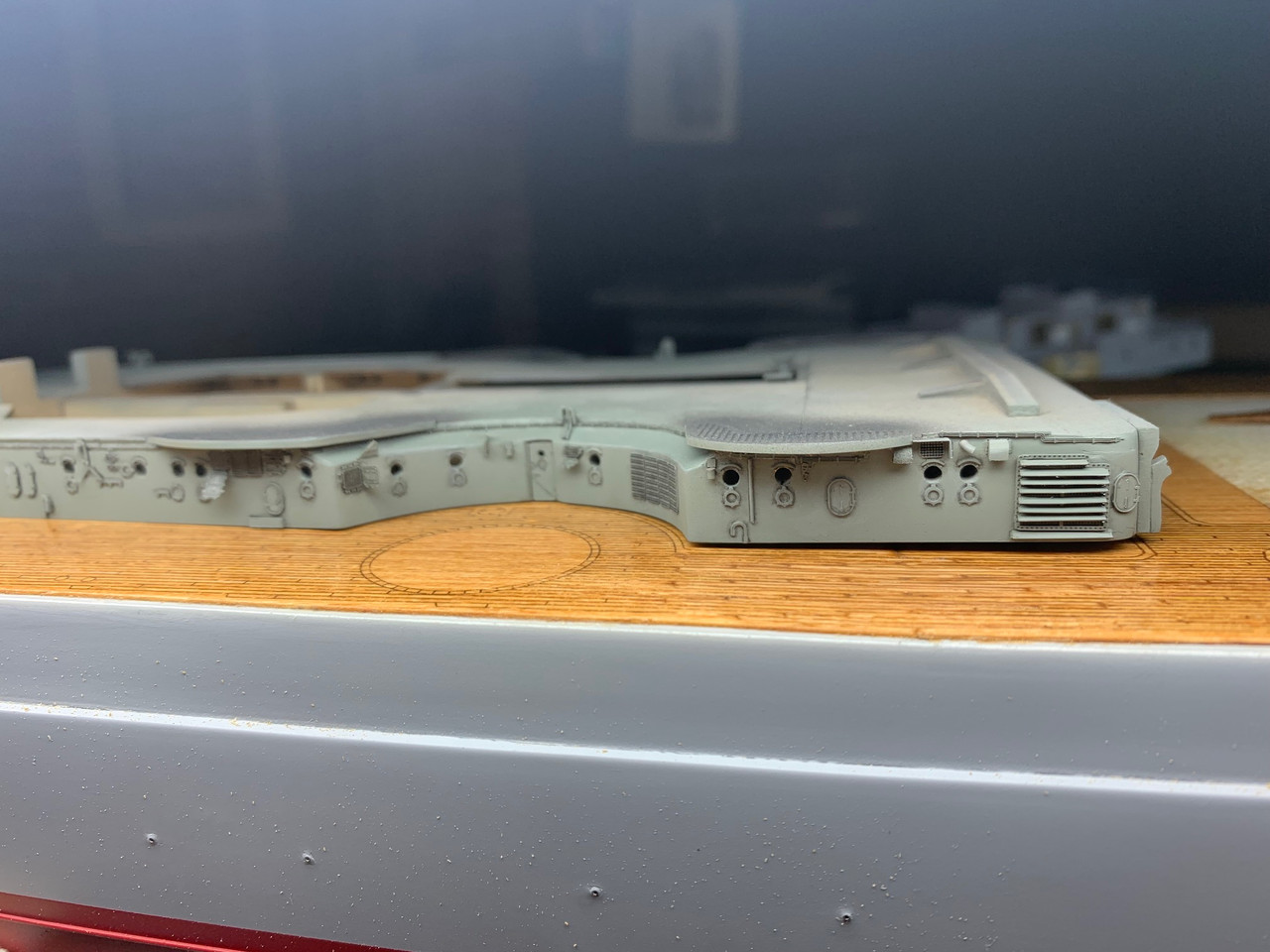

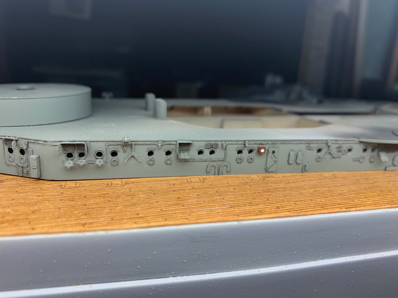

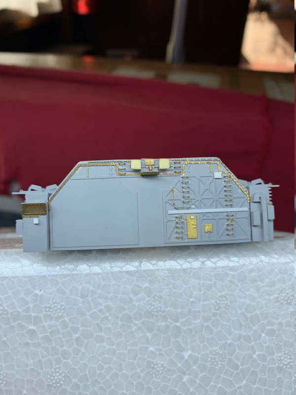

vitalymozharowskiДата: Понедельник, 18.05.2026, 23:43 | Сообщение # 150
Привет всем,
Давно не обновлялся, работа идёт неспешно одновременно по нескольким трекам.

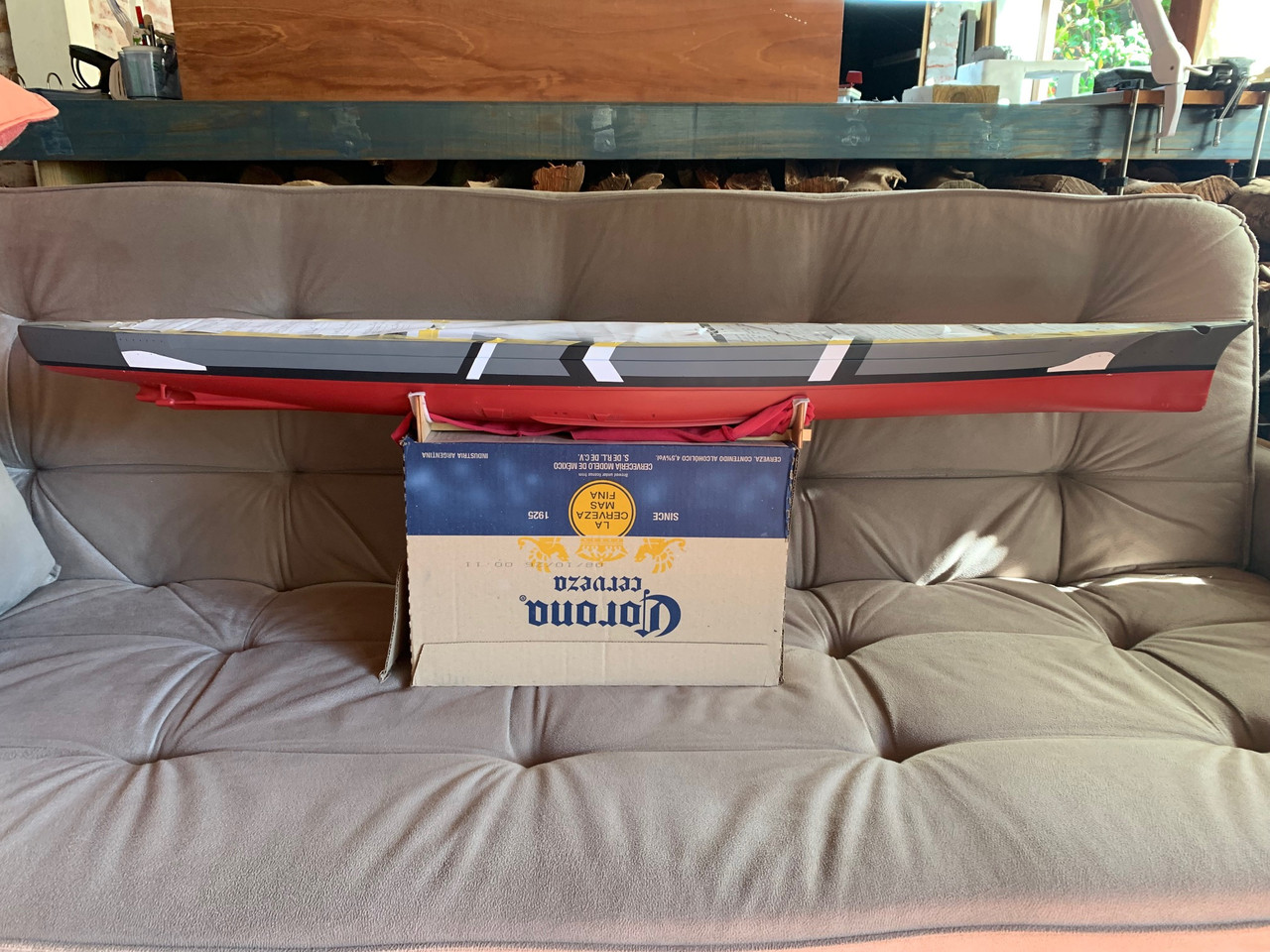

Корпус: нанёс первый слой - 5 красок, первый опыт нанесения камуфляжа с помощью последовательно маскируемых сегментов. Шаблоны из набора не пригодились, они неправильные. Вырезал всё сам с оглядкой на схемы из прекрасной анатомии от Stefan Draminski. Долго продумывал последовательность нанесения красок. Так что под конец, когда наносил чёрную ватерлинию, корпус был в несколько слоёв замотан маскирующим скотчем. Белой нитры или эмали под рукой не оказалось, заменил их водяным акрилом, он кое-где  дал небольшие подтёки. Но это не проблема, красная эмаль легко их скроет. В остальном результат превзошёл мои ожидания.
Впереди: надеюсь, последний слой красного днища, потом - смывкой подчеркнуть объём всего выступающего на днище + шкалу осадки + смонтировать датчики скорости, локаторы, установить винты и рули. После этого монтаж корпуса на постоянной подставке.
Корпус уже надо ставить на постоянную подставку, т.к. надстройки надо постоянно примерять к корпусу и друг к другу, и по мере готовности - фиксировать их к палубе корпуса как слоёный пирог. Доработка хрупкого обвеса бортов выше ватерлинии - иллюминаторы, люки, трапы, выстрелы, кормовой якорь + ещё раз аккуратно локально подкрасить корпус выше ватерлинии - всё это, видимо, буду делать на завершающем этапе стройки. Иначе всю эту красоту не раз (и не два) снесу в процессе монтажа надстроек на палубе.

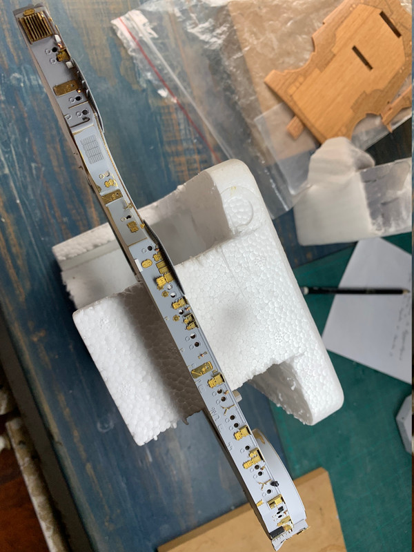

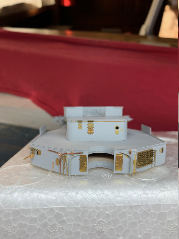

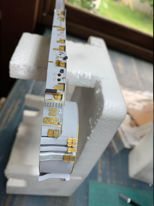

Параллельно работаю с передними надстройками. Всё сложно, очень наворочено, хрупкие кружева. Приходится долго продумывать последовательность операций. Практически каждую деталь приходится доводить и подгонять. Это одна из центральных надстроек с ангаром №1 под грунтом. Впереди - покраска в базу и смывка.
Сначала, хотел сделать ворота этого ангара №1 открытыми, т.к. самолётов в наборе два, а на катапульте стоять может только один. Но оценив объём запила, решил этот ангар закрыть, а открытыми сделать маленькие ангары №2 и №3 - с ними показалось попроще. Вот что получилось после перепила ангара №2, тут пока не хватает пары поручней и светильников. Крышку оставил для масштаба.
Сейчас пилю ангар №3, тоже открытый.
Продолжение следует.
