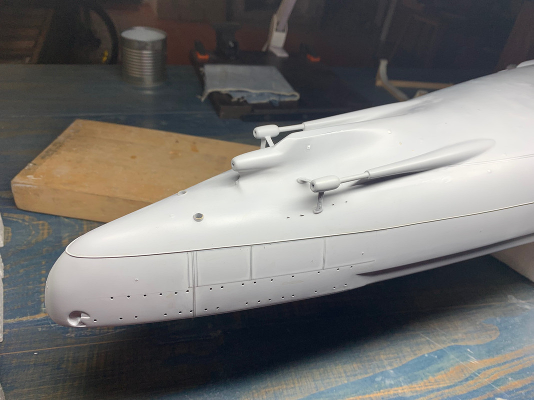

| vitalymozharowski | Дата: Вторник, 30.09.2025, 18:25 | Сообщение # 123 |

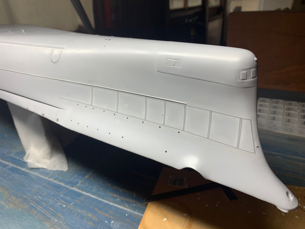

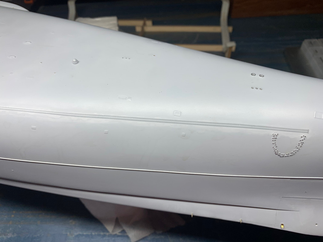

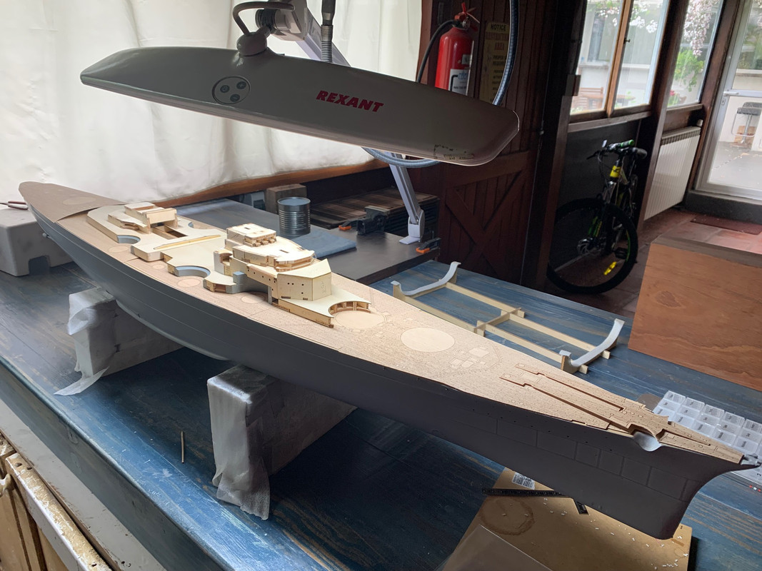

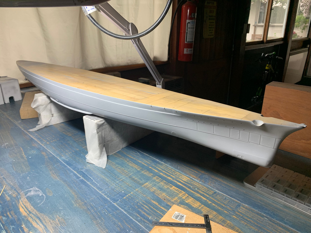

| Привет всем, давно не обновлялся - был в отъезде. Черновую работу с корпусом ниже ватерлинии решил завершить имитацией клёпки противоторпедной переборки. Не знаю, будет ли её видно под краской. Решётки водозаборов пока всё ещё под масками, чтобы не слишком забивать их грунтовкой.
Дальше - покраска корпуса. Но тут возник технологический вопрос - если сейчас навесить и покрасить все хрупкие детали на борта корпуса (выстрелы, скоб-трапы и т.д.), то во время долгой работы с надстройками вся эта красота будет благополучно (и не раз) снесена. Поэтому я подумал, что будет эффективнее и полезнее для нервной системы: - сначала приклеить имитацию палубного покрытия, т.к. оно может потребовать приложения нагрузки; - потом приклеить на борта плоские детали, риск сноса которых небольшой - лючки, иллюминаторы и т.д. - покрасить корпус, нанести камуфляж и полуматовый лак, поработать со смывками и контрастами, доработать корпус ниже ватерлинии - датчики, оптика и т.д.; - смонтировать корпус на подставке, установить винты и рули; - сделать и покрасить ватервейсы - я бы, конечно, по хорошему делал бы их в самом конце, когда придёт пора монтировать леера (палубное ограждение), но тогда с уже установленными палубными надстройками аккуратно покрасить ватервейсы будет уже невозможно; столбики лееров с цепями красить тоже будет очень муторно и непросто, но я хотя бы на примитивном уровне представляю себе, как это сделать, а вот с ватервейсами - нет; - и вот на этом этапе уже решить, когда устанавливать и красить хрупкие выступающие детали бортов - возможно, тоже в самом финале процесса вместе с леерами и кружевом антенн. И уже практически на финальном этапе стройки точечно их подкрашивать...

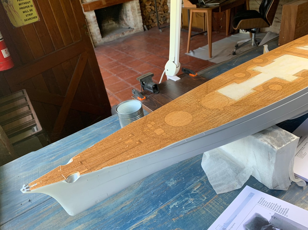

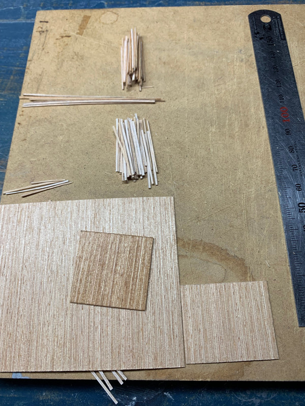

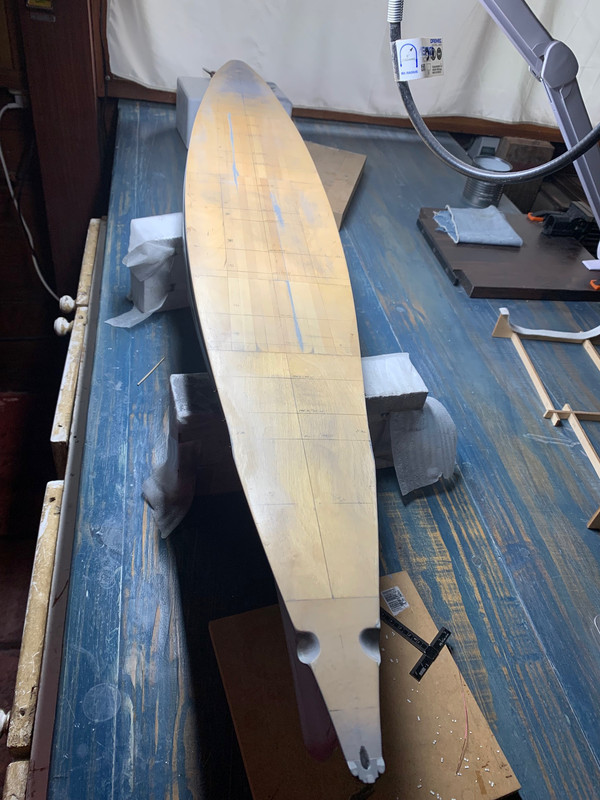

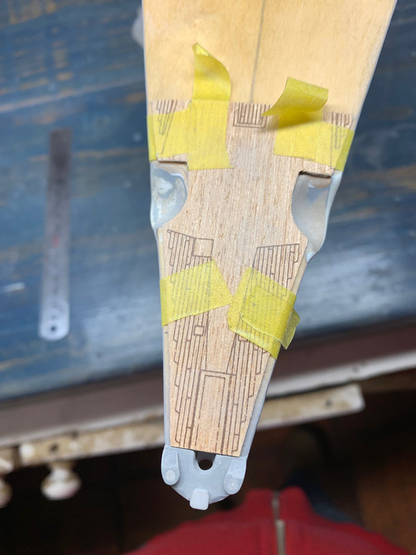

Прикинул листы палубного покрытия. Стыки крайних листов на носу и корме совпадают с границами опознавательных знаков для авиации (флаги на палубе), поэтому они уйдут под краску, и я оставлю их как есть. А вот стыки листов в центральной части надо будет скрывать - я уже начал морально готовиться делать частично наборную палубу и начал нарезать "соломку".
Во время примерки палубы выровнял автомобильной шпаклёвкой и немного доработал носовые якорные клюзы. С ними ещё придётся повозиться, но это чуть позже.
Кусок шпона для палубного покрытия покрыл тунговым маслом результат удовлетворил.

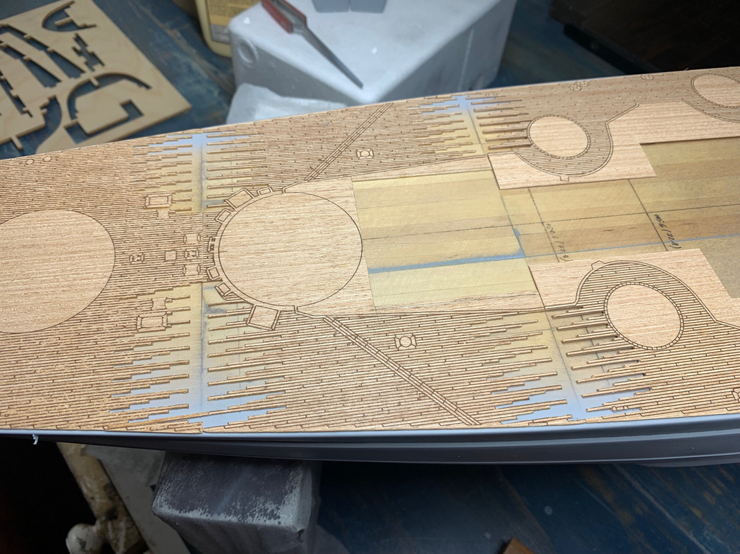

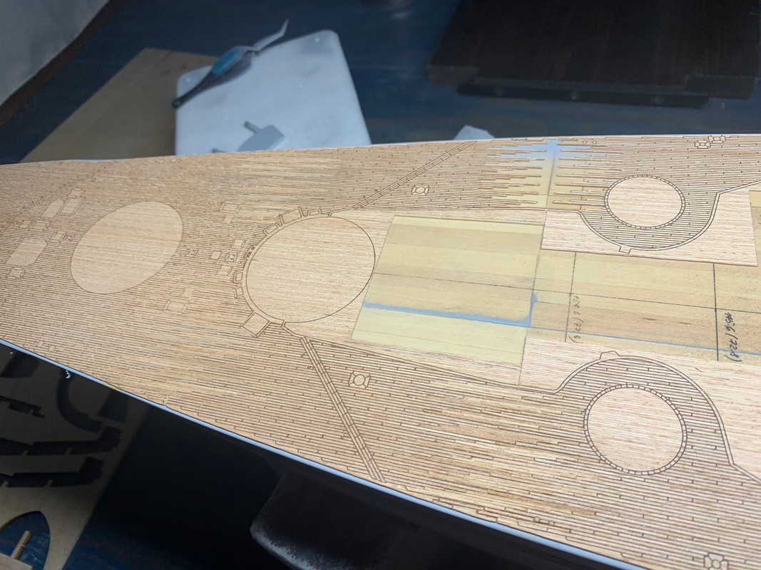

| vitalymozharowski | Дата: Понедельник, 13.10.2025, 21:11 | Сообщение # 126 |
| Само словосочетание "наборная палуба" может звучать как ночной кошмар, но в реальности похоже на сборку пазла. Донорский шпон вырезал из центральной части палубных заготовок, там, где он не нужен, т.к. там будут стоять надстройки. Пустое место уже заклеил тканью. В центральной части палубы небольшие участки стыков листов шпона оставил: под орудийными башнями и в окружении выступающих над палубой вентиляционных шахт их не должно быть видно совсем. Я ожидаю, что обработка шпона тунговым маслом немного сгладит контраст досок, но не сделает палубное покрытие монотонным.
| Hart | Дата: Вторник, 14.10.2025, 05:26 | Сообщение # 127 |
| Цитата vitalymozharowski (  ) Само словосочетание "наборная палуба" может звучать как ночной кошмар, но в реальности похоже на сборку пазла. А по фото все же кошмар моделиста или ну ка глазки дружно в кучу Хорошо пазл сложился.

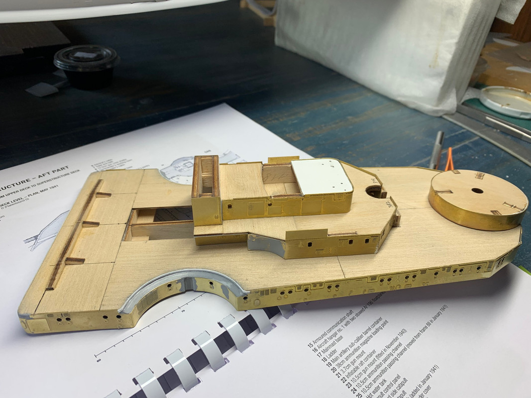

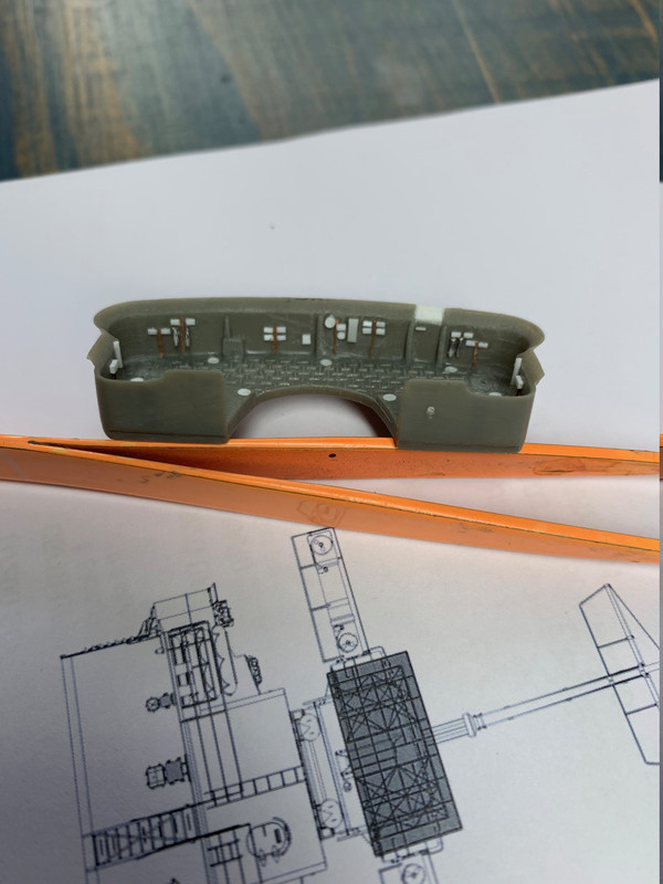

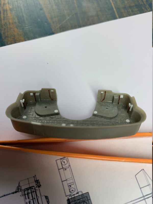

| Привет всем, особо похвастаться нечем, пропитываю палубное покрытие маслом. Когда закончу, перейду к масштабной покраске корпуса. Готовлюсь морально. Пока сохнут слои масла, чтобы не простаивать начал собирать кормовую надстройку. Пока только каркас без кружев, что-то зашпаклевать, что-то подогнать. Делаю с умеренной оглядкой на матчасть. Мостик кормового командного поста будет на самом виду, поэтому решил немного приукрасить его имитацией приборов и датчиков, также полностью срезал постаменты приборов оптического оборудования (это оборудование будет полностью афтермаркет 3д печать, на фото их нет): целеуказатели артиллерии главного калибра и системы управления кормовыми прожекторами.

| andreiali | Дата: Вторник, 04.11.2025, 08:02 | Сообщение # 131 |
| Цитата Делаю с умеренной оглядкой на матчасть. Думается мне,что вы Виталий не один год собирали материал по этому кораблю

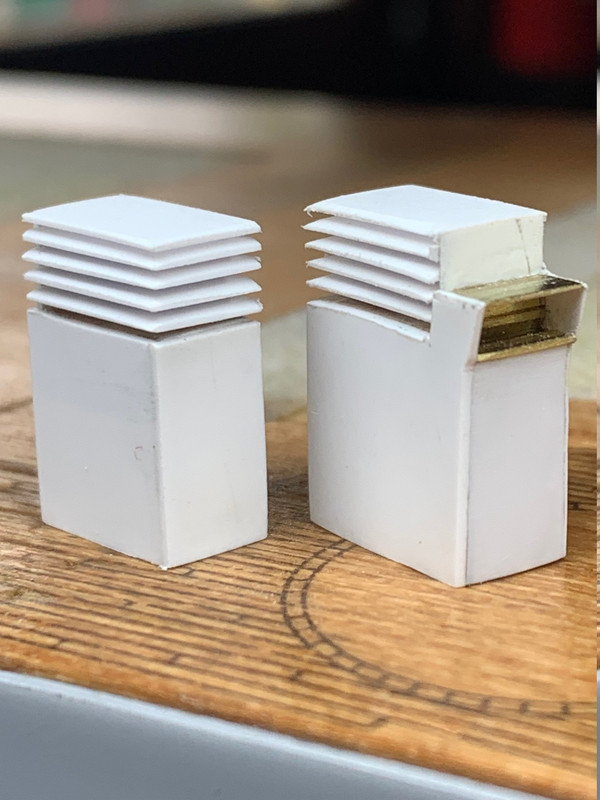

| vitalymozharowski | Дата: Пятница, 07.11.2025, 20:37 | Сообщение # 132 |
| Спасибо большое. На самом деле долго собирать не пришлось - эту работу прекрасно сделали до меня. Самое лучшее, что есть - это "Анатомия Бисмарка" от Stefan Draminski. Как она сам шутит, он знает Бисмарк лучше, чем квартал, в котором живёт. Ну и, конечно, лет десять назад благодаря Амати в России прошла широкая волна бисмаркостроительства, которая после себя оставила много ценного материала.
Посмотрел на то, как Амати предлагает изобразить вентиляционные короба.
Не зашли они мне, решил перепилить. Сейчас в макросъёмке вижу, что надо ещё немного надфилем поелозить.

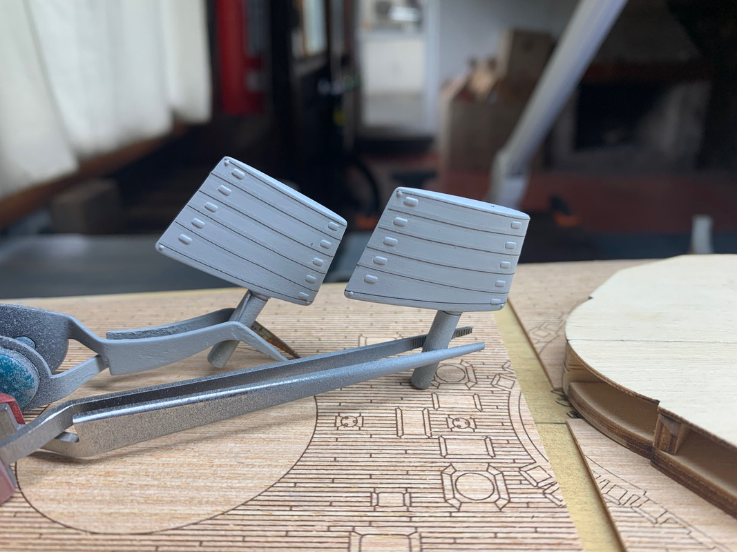

| vitalymozharowski | Дата: Среда, 19.11.2025, 15:58 | Сообщение # 133 |
| Наверное, я капризничаю. Не понравилось, как Amati предлагает сделать барбеты орудий главного калибра. Перепилил барбет "Доры". В работе "Цезарь". Все вентиляционные воздуховоды буду переделывать: практически все детали представляют из себя лишь заготовку. Ну уже неплохо :).
| Hart | Дата: Четверг, 20.11.2025, 04:41 | Сообщение # 134 |

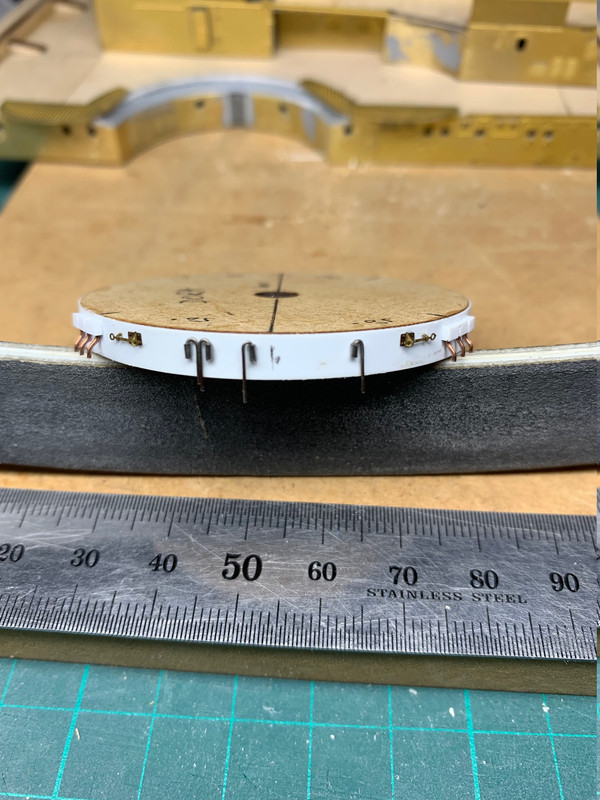

| Хорошее зрение и твердая рука это настоящий клад! Как к примеру получили одинаковые изгибы проволоки?
| vitalymozharowski | Дата: Четверг, 20.11.2025, 21:41 | Сообщение # 135 |
| :))) спасибо. Просто пинцетом на глаз. Наделал с большим запасом, и потом выбирал из кучки похожие.
