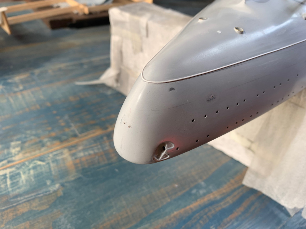

Обновлюсь, картинок немного, т.к. пока занят рутиной - грунтовка-шлифовка-полировка корпуса, устраняю точечные дефекты. Решётки пришлось замаскировать скотчем, чтобы не слишком забить их грунтовкой. Готовлюсь к покраске корпуса ниже ватерлинии. Корпус выше ватерлинии планирую красить и обвешивать травлением уже после установки корпуса на подставке.
Из видимого:
- сделал трубы фуматоров-дымопусков на корме (игла калибр 0,8 мм)
- и по 16 дренажных трубок вдоль всего корпуса с каждого борта прямо над ватерлинией (игла калибр 0,7 мм)
- проложил систему размагничивания MES вдоль всего корпуса кроме носовой части.

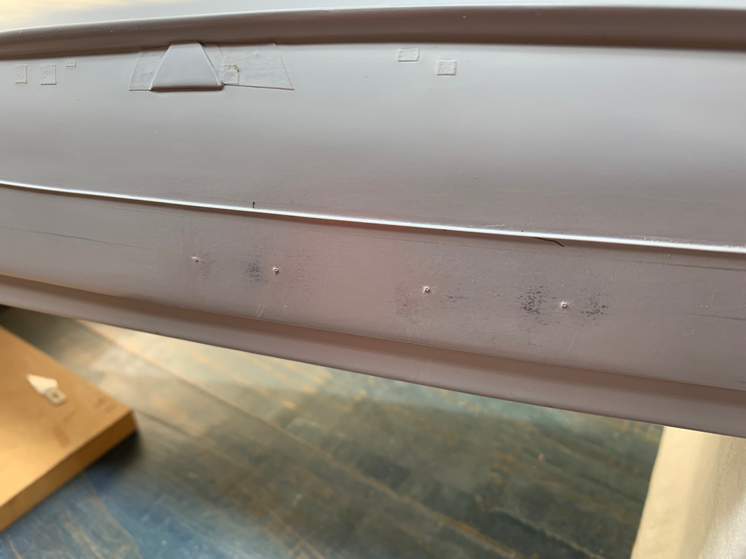

Готовлю корпус к покраске, попробовал проклепать корпус в носовой части. Не столько из-за стремления к копийности, сколько чтобы визуально разбить большую искривлённую поверхность на небольшие сегменты. Использовал 3D заклёпки для авиации от Quinta, удобно. На фото они контрастные, но под краской должны стать субтильнее.
Это упражнение надо повторить на другой стороне штевня и на корме.
Зигзаг какой-то или я не верно вижу?
vitalymozharowskiДата: Пятница, 13.06.2025, 21:33 | Сообщение # 119
Да, зигзаг.
andreialiДата: Пятница, 13.06.2025, 22:10 | Сообщение # 120
Да, зигзаг.
Артикул можете выложить?
