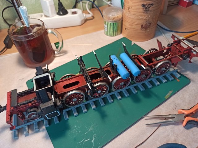

А тормозную систему не дорабатывал потому что родная хорошая или из-за того, что не будет видно?
smile

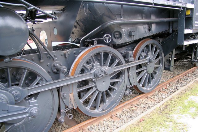

Ну почему же не дорабатывал? (В посту #132 выше) с нуля было изготовлены элементы тормозной системы,  кранштейнны и колодки, так как они имеют отличая от немецких фото для сравнения:
ТЭ
BR52
 Ну а рычажная система судя по фото и чертежам схоже, да и сама дудка тяги  предоставляет копейно,  единственное что гложет меня не добавил хомуты гашения колебания, только сейчас увидел на фото, между делом нужно будет добавить  (фото ниже, автор фото Дмитрий Деревянкин)

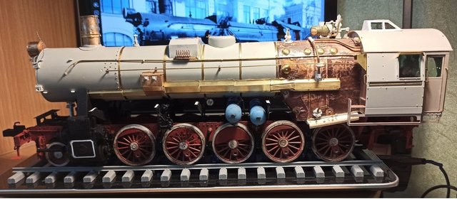

На я не куда не пропал. Открыл продолжения своего долгостроя. Новый год у меня начался не очень хорошо в плане здоровья всему виной гребанный короновирус  ну  сейчас по лучше, самочувствия отличное, переношу видимо в легкой форме так как по лету переболел. Ну да ладно вернемся к паровозу, в этот раз работа была над ресиверами пневмосистемы. Те которые дает дудка( один длинней  другого)  они пошли под нож согласно чертежу сделал одинаковой длинны добавил мелачевки в виде кранов и заглушек и установил на стационарное место, теперь нужно разобраться с воздушными магистралями.

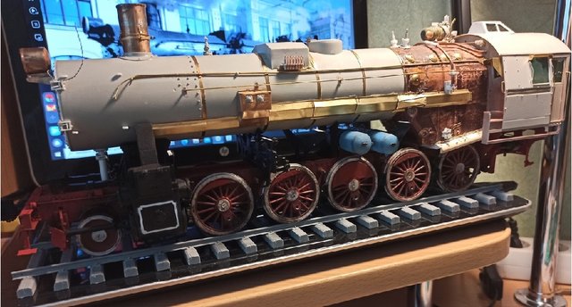

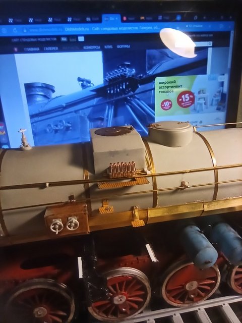

Ну в этот раз перешел на котел, так как надо его добивать и отправлять на по краску. Так что по тихоньку он все больше дополняется и обрастает всякими деталями. Проделал работу над кожахами или обшивкой питательных труб, от будки машиниста до питательных клапанов котла, изготовил из листовой латуни, да пришлось немного заморочиться . Родные от дудки ушли в ящик ненужных деталей.

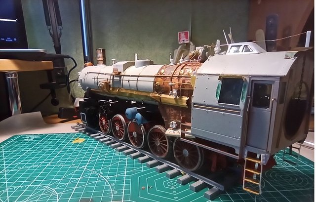

Продолжаю работу над котлом обвешивая его мелачевкой. Изготовил ступени  из рифленой листовой латуни от Микродизайна. Ступень возле песочнице большая вся играет пришлось усиливать что бы как небудь ее выравнить .
Вот в целом как это выглядит:

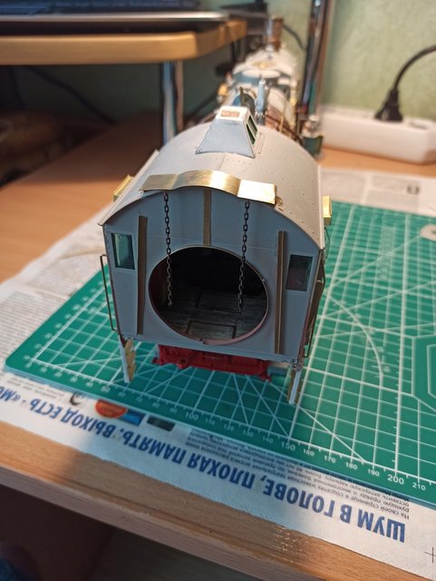

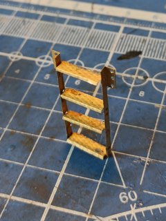

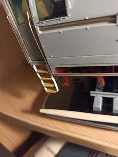

Продолжаем все собирать в кучу! Вчера изготовил с двух сторон лестницы или трапы в будку машиниста, в каком то посту я показывал полностью что пробовал делать полностью из латуни, ну пересмотрел это решения и с нуля изготовил из пластика, для сравнения:
 сделано до этого:                                                                                    сейчас :

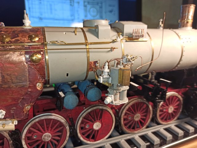

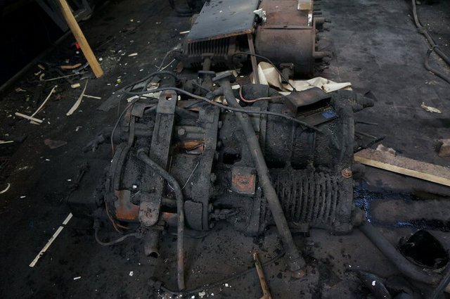

Ну и установил сам паровоздушный компрессор компаунд где он и должен быть:
Ну и скину фото компрессора с интересного ракурса где видны присутствия крепления:

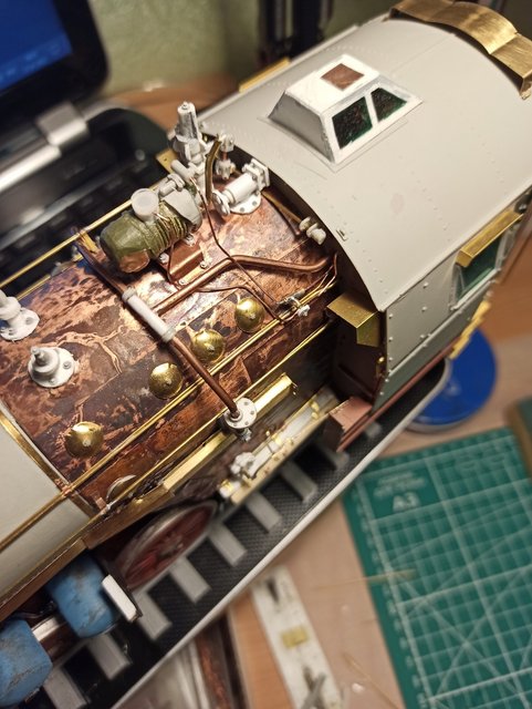

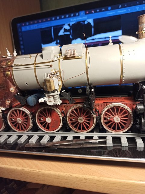

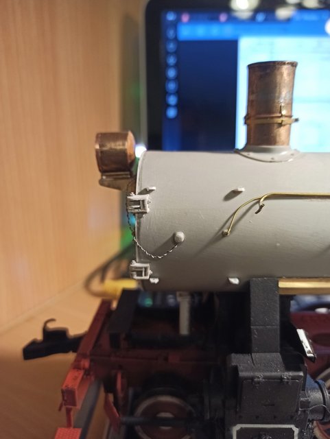

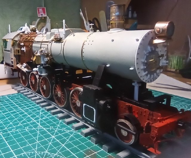

Вечер добрый! Продолжаю работать над мелочевкой котла, в это раз добавил; распред коробку имитации проводки от прожектора, из пластиковой трубки изготовил запорный вентиль паророзборной колонки . Из листовой латуни изготовил козырек между будкой машиниста и тендером, добавил цепь для поддержки мехов. Ну и добил сам паровоздушный компрессор компаунд.

Добил мелачевку на котле. Можно отправлять на покрасочные работы........
