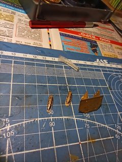

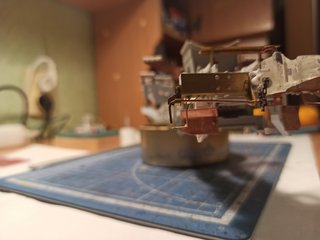

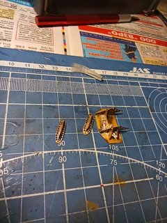

У тро не прошло даром. В этот раз из листовой латуни изготовил  кранштейн под компаунд насос, нарезал деталей и спаял все в одно целое .
NeoДата: Четверг, 21.10.2021, 14:58 | Сообщение # 122
Какие крутые и сложные детали,супер!

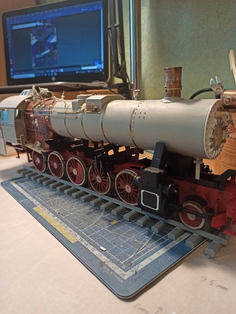

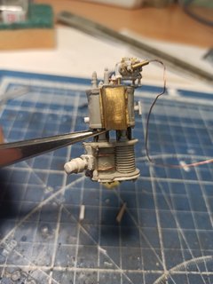

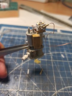

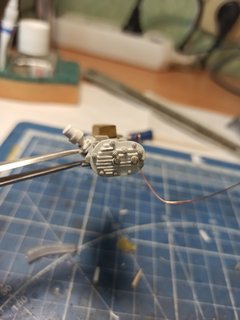

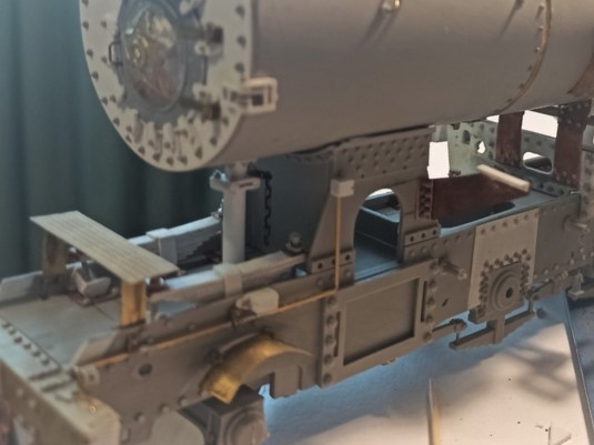

Всем дня доброго, продолжаю ковырять ТЭшку, в этот раз много уходит времени на мелочевку, ее как бы и не видно ну она есть)))) и довольно много, ну все по порядку.
Закончил основную работу по паровоздушному Компаунду- насосу им.Руденко, осталось пристроить к нему различные отводы и можно ставить на стационарное место.
[u
Ну медленно и уверенно обрастает рамы и  сам котел мелачевкой, добавил уголки для крепления  тех трапов, добавил магистрали под проводку и мусорную трубу (мусороочиститель)
</a>

NeoДата: Вторник, 16.11.2021, 19:47 | Сообщение # 124
Очень подробно,завораживает! Мне кажется или Тэшка уже пилится дольше Т-35?
Спасибо Артем. Не в феврале будет 2 года, долгострой и правда растянулся.Ну как не крути медленно движется к завершению.

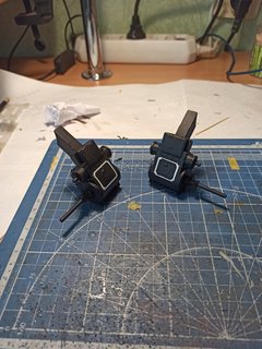

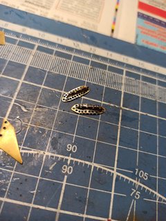

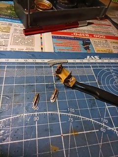

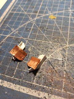

Вечер добрый! Вечер даром не прошел, собрал и установил метельники. Родные  трумпетерские уж не в какие ворота, особенно кранштейныих изготовил из листового пластика,  ну и сами щетки из листа меди.

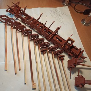

Продолжаем! Вечер добрый!

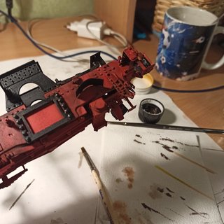

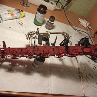

В этот раз малярка рамы, грунт от Валдера ( что то этот грунт фигово зашел, ну да ладно.)
Затем задул отдельные элементы черной краской AK:
Далее задул раму,  в основной цвет красный AK. Посл немного нанес следов эксплатации, уж чистые паровозы особо они не были, ну и грязные тоже можно было получить нагоняй, локомотивные бригады следили за своими рабочими лошадками.
разместить фото
загрузить картинку
Ну немного декора smile

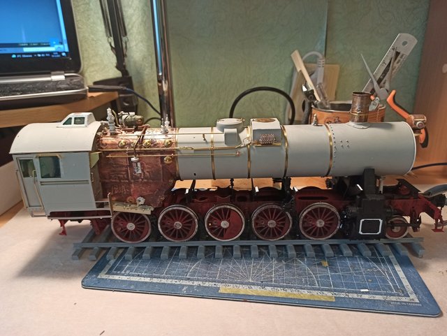

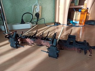

Добрый день Коллеги друзья! Стоит обновиться и показать что на каком этапе. Мелачевки много и каждый раз выкладывать по мальца как то не комильфо . Так что постараюсь объемно, установил колесные пары и вид уже начал преображаться.
Вот что и как на данном этапе :

NeoДата: Вторник, 14.12.2021, 15:57 | Сообщение # 131
Вид внушительный и потрясающий! Столько труда. wacko

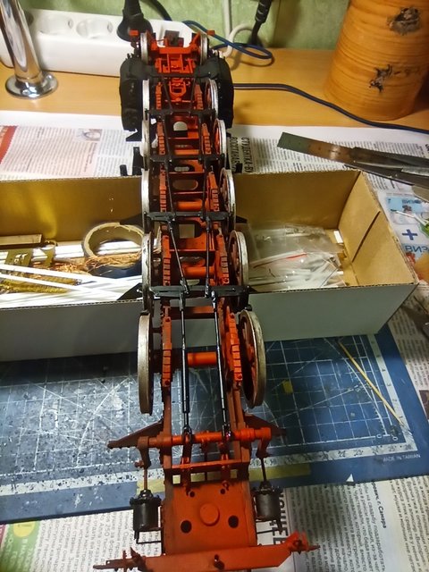

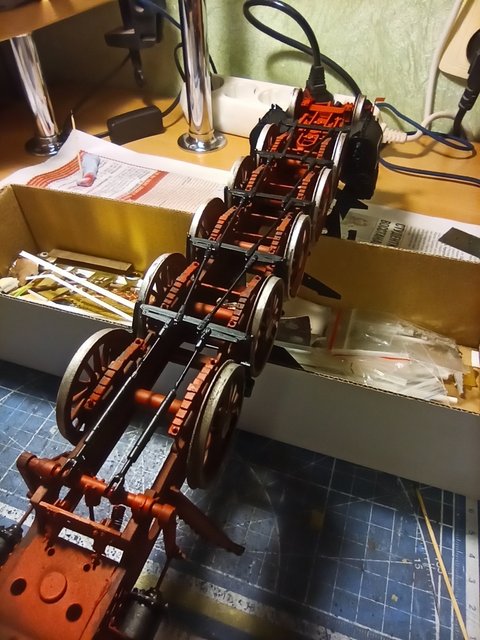

Все делаем по тихоньку, сегодня добил другую сторону экипажа   тормозными колодками, их пришлось делать с нуля.
Ну буду переходить к пневмо системе.

СанычДата: Четверг, 16.12.2021, 16:16 | Сообщение # 134
Сообщений: 620
Вечер добрый колеги и друзья!
Адское  терпение надо для таких строек
Ну по поводу этого я еще отпишусь в завершении стройке как бы подведу итог prof .
На данном этапе сегодня завершил многорычажную тормозную систему. Рычаги и тяги оставил родные, все идеально подошли.
