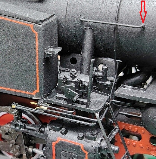

andreialiДата: Воскресенье, 17.11.2024, 22:09 | Сообщение # 136

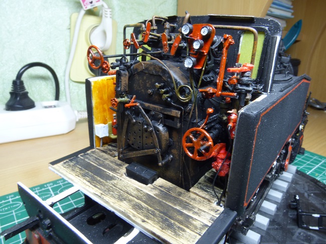

Такое ощущение краска легла шагрению.
И вот у этой ручки шов доварить бы smile
andreialiДата: Воскресенье, 17.11.2024, 22:13 | Сообщение # 137
Попробуйте здесь
upload pic
СанычДата: Понедельник, 18.11.2024, 07:23 | Сообщение # 138
Сообщений: 619
Такое ощущение краска легла шагрению.И вот у этой ручки шов доварить бы
Утро доброе!
Да Андрей есть такая беда и это не в краске дело, это мой косяк, весь материал я проходил мелкой наждачкой, грунт не помог. Ну как есть ч тож теперь.
С поручнем надо подумать что туда ляпнуть)))

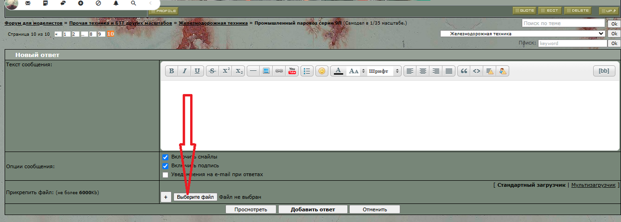

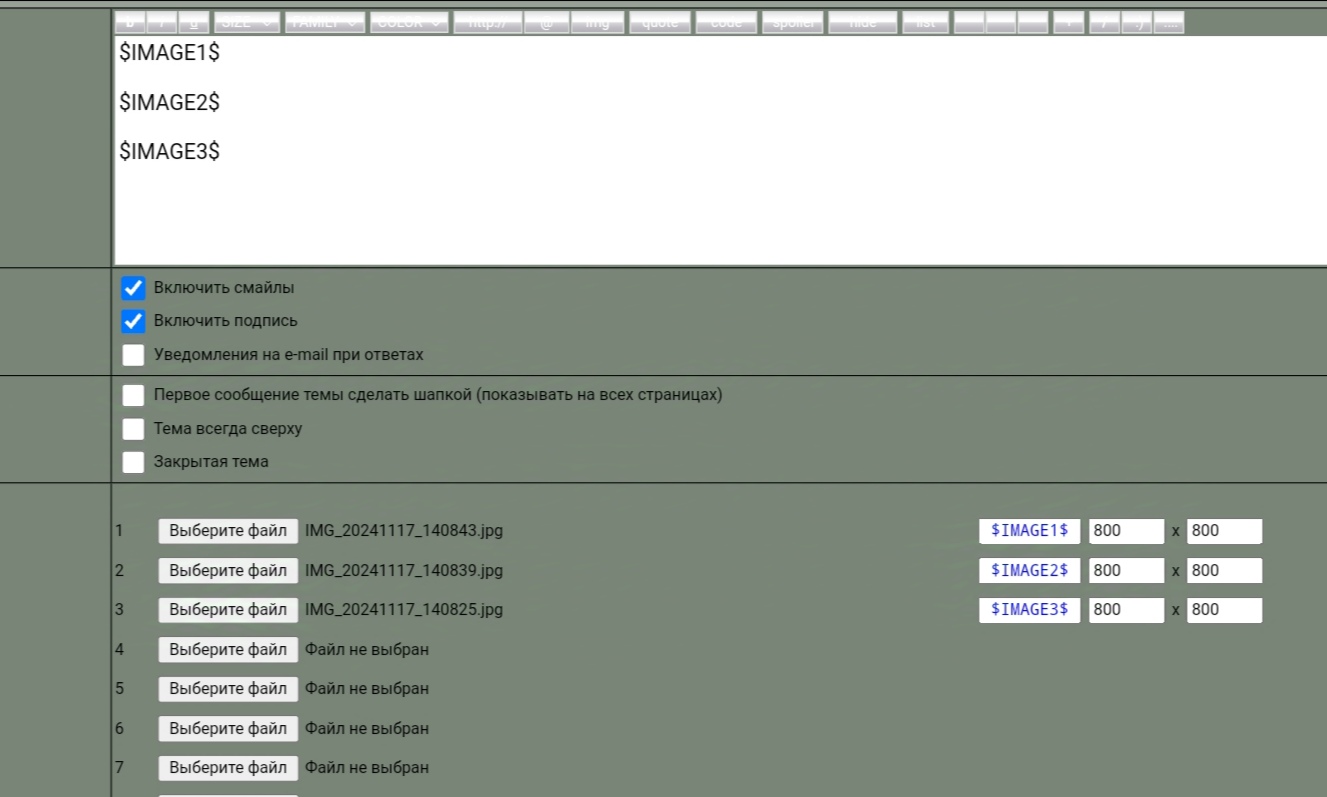

Попробуйте здесь
А по поводу этого я пробовал идет просто ссылка и все, по ссылке кликаешь и открывается фото, если честно как то не очень функция.

HannibalДата: Понедельник, 18.11.2024, 15:35 | Сообщение # 139
Сообщений: 1699
Норм работает, в тело сообщения добавляйте $IMAGE1$ (цифра указывает последовательность загруженного фото).
СанычДата: Понедельник, 18.11.2024, 17:28 | Сообщение # 140
Сообщений: 619
Цитата Hannibal ()
Норм работает, в тело сообщения добавляйте $IMAGE1$ (цифра указывает последовательность загруженного фото).С
Сергей вы меня конечно извините, ну я нечего не понял, как это и что это и куда?
HannibalДата: Понедельник, 18.11.2024, 19:37 | Сообщение # 141
Сообщений: 1699
Благодарю за извенения. rolleyes
Если коротко, вот так вот:
Прикрепления: 0703797.jpg (116.4 Kb)

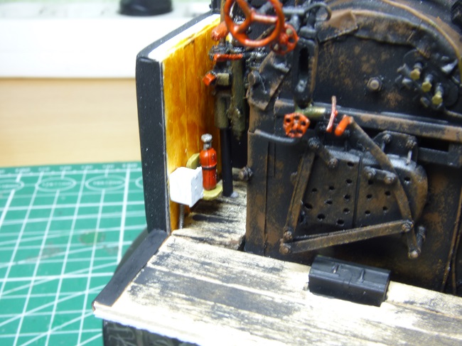

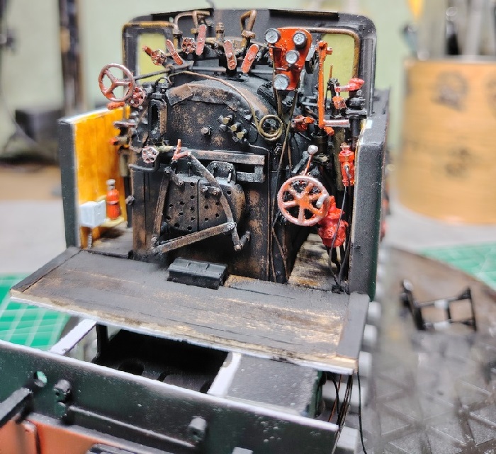

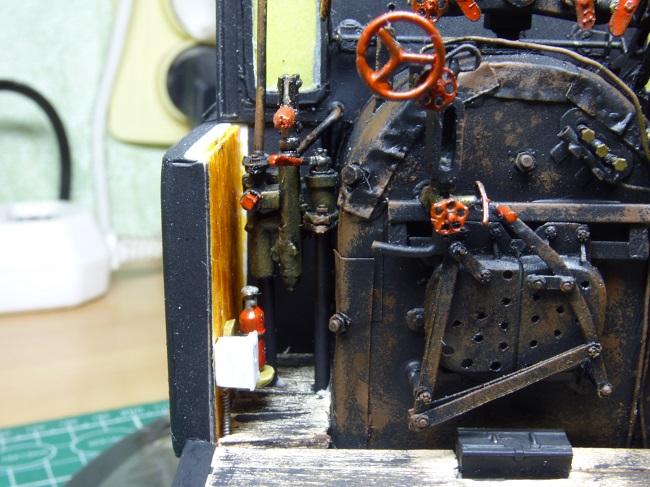

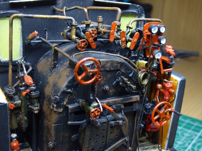

В этот раз все тот же интерьер а именно узлы управления на котле, одним словом мелочевка.
Ну в принципе по этому все, можно устанавливать заднию стенку и потихоньку все обшивать, двери боковые листы с окнами будки и крышы.
  $IMAGE5$
Прикрепления: 3429926.jpg (147.0 Kb) · 1028087.jpg (148.3 Kb) · 4213166.jpg (127.2 Kb) · 9116405.jpg (163.5 Kb) · 9531710.jpg (164.4 Kb)
andreialiДата: Пятница, 29.11.2024, 22:43 | Сообщение # 143
Привет,Саныч!
Потертость мне понравилась,за цвет не скажу,не знаю smile
salehДата: Суббота, 30.11.2024, 14:07 | Сообщение # 144
по граням потертых железок можно пройтись металликом или пигментом типа "сталь". Типа натертые до металла при использовании. ПО деревянному полу можно пройтись жидкоразведенными масляными красками темно-коричневыми. Масло впитается в щели и поры и проявится объем. Если есть жидкости для имитации пятен и потеков масла, то можно на пол накапать лужиц в несколько слоев
PS вместо металлика можно мягким графитовым карандашом по граням пройти
Сообщение отредактировал saleh - Суббота, 30.11.2024, 14:08
СанычДата: Воскресенье, 01.12.2024, 09:13 | Сообщение # 145
Сообщений: 619
Утро доброе всех с первым днем зимы!
Андрей приветствую! Да по хорошему это так чисто эксперимент, я уже делал расчет из того что выйдет то выйдет, типа проба пера.
Цитата saleh ()
по граням потертых железок можно пройтись металликом или пигментом типа "сталь". Типа натертые до металла при использовании. ПО деревянному полу можно пройтись жидкоразведенными масляными красками темно-коричневыми. Масло впитается в щели и поры и проявится объем. Если есть жидкости для имитации пятен и потеков масла, то можно на пол накапать лужиц в несколько слоевPS вместо металлика можно мягким графитовым карандашом по граням пройти
 От души Андрей за совет и подсказку, прошел металликом по ручкам и некоторым узлам, пол залил химии от АК моторная масляная грязь, фото позже скину.

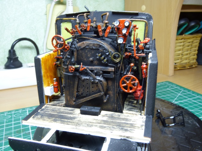

СанычДата: Воскресенье, 01.12.2024, 09:37 | Сообщение # 146
Сообщений: 619
Прикрепления: 1649182.jpg (174.6 Kb)
andreialiДата: Воскресенье, 01.12.2024, 23:32 | Сообщение # 147
Саныч,такое ощущение ,что фото размазанное или пересвечено,честно не разглядеть  sad

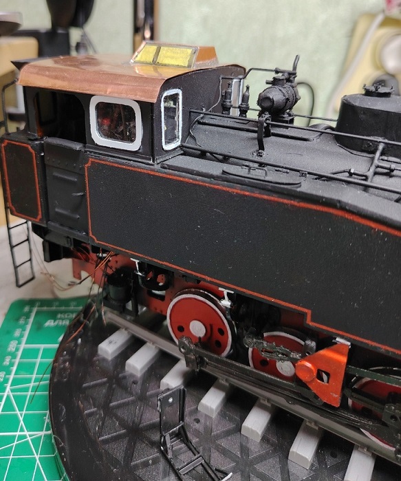

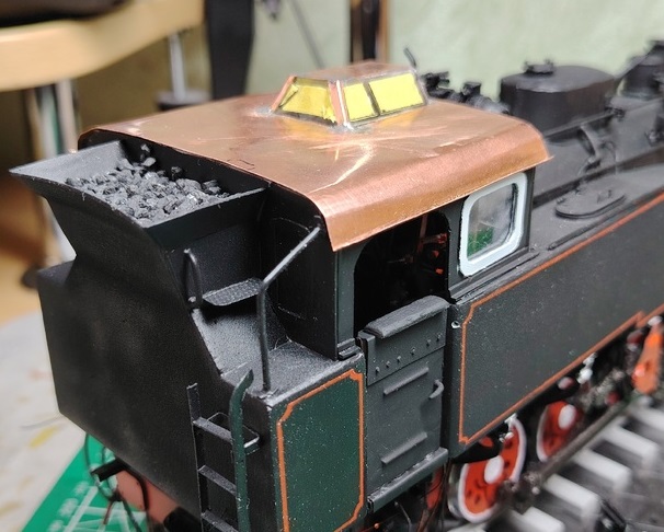

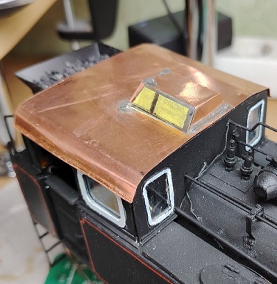

СанычДата: Суббота, 01.02.2025, 13:35 | Сообщение # 148
Сообщений: 619
Всем доброго здоровья, коллеги и друзья!
Извиняюсь за долгое отсутствия по работе паровоза-танка 9П.
На месте не стояли, с последнего обновления добавил: боковые стены с окошками, дверцы,
ну и застрял на крыше какой только подходящий  материал  не использовал и пластик и латунь, то размер, то толщина все не то,
ну и остановился на листовой меди, результат на фото......
andreialiДата: Суббота, 01.02.2025, 14:19 | Сообщение # 149
Привет,Саныч!
Рад видеть тебя в добром здравии smile
Крыша наверное еще не приклеена или она вообще не будет приклеена? Проста я думаю это будет съемной ,чтоб можно было внутренности рассматривать удобнее
СанычДата: Суббота, 01.02.2025, 14:57 | Сообщение # 150
Сообщений: 619
Да крыша не приклеена, идея хорошая, надо подумать над этим....
