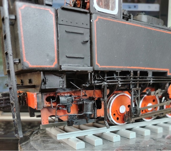

| Валера,просто вопрос. Я так понимаю это площадка ,а разве там не должно дополнительного ограждения,ну чтоб человек не выпал за борт ?
| Саныч | Дата: Понедельник, 10.02.2025, 15:35 | Сообщение # 154 |
Сообщений: 612
| Цитата andreiali (  ) Я так понимаю это площадка ,а разве там не должно дополнительного ограждения,ну чтоб человек не выпал за борт ? Приветствую! Не Андрей, доп ограждений там нет все то что на скрине......

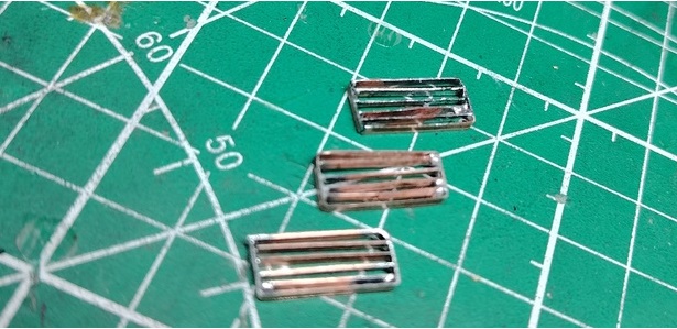

| Ребят, может кто подкинет идею. как изготовить ступеньку на лестнице, дело в том она имеет интересную конструкцию, ступень 16х6мм толщина 1мм.
| Hart | Дата: Понедельник, 10.02.2025, 18:32 | Сообщение # 156 |
Сообщений: 2723
| На 6 мм ширины расположить 6 рифленых полосок, толщина их менее 0,5 мм. выходит. А если просто из тонкой латуни или толстой фольги? А ребра накатать?

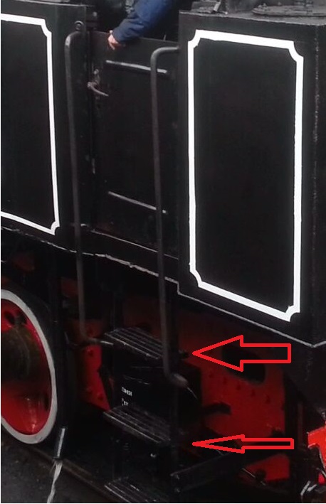

| Там наверное вот такого типа ?

| Цитата Hart (  ) На 6 мм ширины расположить 6 рифленых полосок, толщина их менее 0,5 мм. выходит. А если просто из тонкой латуни или толстой фольги? А ребра накатать? Приветствую Ребят! Накатать я уже думал ну дело в том что они из полос, на фото видно хорошо, 6шт ступеней в таком исполнении это ума не приложу.......
Цитата andreiali (  ) Там наверное вот такого типа ? Не Андрей, тот который я собираю, именно там стоят такие как на фото в этом посте. Эти вообще бы мне мозг скрутили.......

| Паять не предлагаю. Первое, что приходит в голову, это сделать шаблон-кондуктор и на нём собирать и склеивать тонкие пластиковые полоски, например 0.3х0.8 мм, 0.25х0.5 мм? Поперечные перемычки можно снизу имитировать 0.1 мм проволокой, например из провода к наушникам. Понимаю, что муторно.

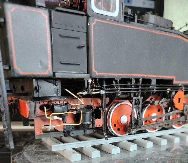

| Цитата vitalymozharowski (  ) Паять не предлагаю. Первое, что приходит в голову, это сделать шаблон-кондуктор и на нём собирать и склеивать тонкие пластиковые полоски, например 0.3х0.8 мм, 0.25х0.5 мм? Поперечные перемычки можно снизу имитировать 0.1 мм проволокой, например из провода к наушникам. Понимаю, что муторно. Добрый вечер! Принял к сведенью,да задачка еще та, ну попробуем...... На данный момент доделал имитацию пневмо магистрали, пока только с одной стороны, вход шла латунная и медная проволка, трубка. Остается лесенка с поручнями и в принципе на этой стороне все.

| Продолжаю.... В этот раз все те самые ступени, вход пошел пояльник, нарезал из листовой меди полосы, зафиксировал к липкой стороне молярного скотча, полтора часа и три штуки готовы. Завтра уже буду собирать саму лестницу......

| То что на линейке,как-то не очень результат,на коврике не разглядеть.Но,пускай как есть
| Саныч | Дата: Среда, 19.02.2025, 15:07 | Сообщение # 165 |
Сообщений: 612
| Цитата andreiali (  ) То что на линейке,как-то не очень результат,на коврике не разглядеть.Но,пускай как есть Да Андрей,из всего что получилось согласен ну лучше бы я не сделал......
