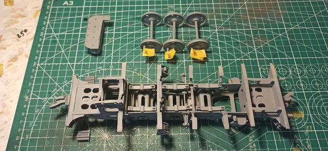

Добрый день Коллеги! Ну крайние три дня даром не прошли.
На данном этапе я доделал тележку добавил из листовой меди подножки у переднего бруса ну и так по мелочи,ну и все закатал сегодня
в грунт от JIM SCALE ( Грунт серый 01.006) Кстати грунт понравился. Ну и так же колесные пары и воздушный ресивер.
Ждем сутки и можно красить в базу.

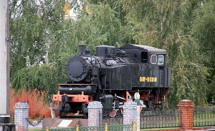

2) 9П-9123
Приписка: Юга-Восточная железная дорога
Год выпуска; 1951
Текущее состояния: Эксплуатируется
До  этого был памятником в Старом Осколе, в 2022г был снят с постамента и отправлен на кап ремонт. С 2023г на ходу.
 Фото рабочего я  не нашел а только  в таком в виде:
Так что вариант 2 отпадает........

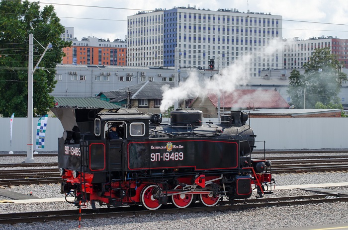

3) 9П-19489
Приписка: Октябрьская железная дорога
Год выпуска; 1954г
Текущее состояния; эксплуатируется
Судьба интересная у него:
С 1954 по 1982 г. работал на ТЭЦ-5 Ленэнерго, до начала 90-х гг. находился на ТЭЦ
12.07.2002 – передан Центральному музею железнодорожного транспорта и помещён на площадку музея в Шушарах.
Осенью 2000 г. паровозом Эу683-32 был перевезён на своих осях с площадки музея в локомотивное депо Санкт-Петербург-Сортировочный-Московский для ремонта.
В начале 2008 года был восстановлен до рабочего состояния.
В соответствии с Распоряжением № 2380Р от 21 ноября 2012 г "О сохранении и восстановлении работоспособности паровозного парка ОАО «РЖД»", входит в "Перечень паровозов, находящихся в инвентарном парке, подлежащих сохранению в запасе ОАО «РЖД»" под № 6.
08.2014 — участник динамической экспозиции, приуроченной к 180-летию первого русского паровоза Черепановых.
С конца 2014 г. по декабрь 2015 г. работал в депо Подмосковная под номером 9П-19499
Осенью 2015 года силами депо Подмосковная был переделан на угольное отопление.
КР ЖД-Ретросервис (ТЧ СПб.-Сорт.-Московский) 06.2020 г.
Интересный вариант, ну на модели моей нужно будет наращивать тендер и на танках делать какие то леера uhm .

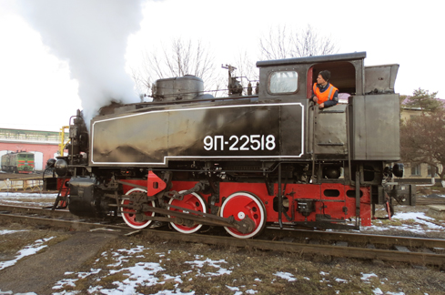

5) 9П-22518
Приписка Северо-Кавказская железная дорога. ТЧЭ-14 Сальск
Год выпуска: 1955г.
Работал в депо Шарья до 1988 г.
В 2013 г. восстановлен и работает маневровым в депо Тихорецк.
В соответствии с Распоряжением № 2380Р от 21 ноября 2012 г "О сохранении и восстановлении работоспособности паровозного парка ОАО «РЖД»", входит в "Перечень паровозов, находящихся в инвентарном парке, подлежащих сохранению в запасе ОАО «РЖД»" под № 45.
А вот этот даже нечего, интересный вариант, нужно конечно докинуть по мелочевки ну не значительно.

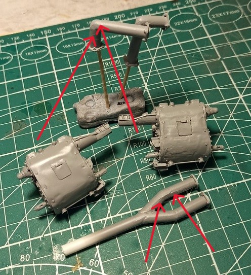

СанычДата: Суббота, 02.12.2023, 09:37 | Сообщение # 72
Сообщений: 623

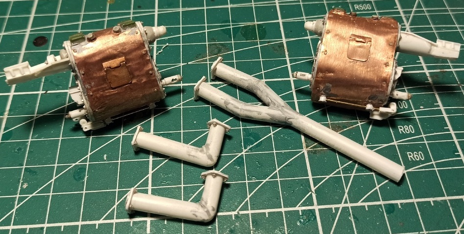

Продолжаем.....
В этот раз до делал цилиндры и трубопроводы, трубопровод  от цилиндров к котлу уже будет подгоняться по месту.
Ну и все это в грунт.....
andreialiДата: Суббота, 02.12.2023, 12:38 | Сообщение # 73
Трубы наверное надо дошлифовать в этих местах
СанычДата: Суббота, 02.12.2023, 15:12 | Сообщение # 74
Сообщений: 623
Да Андрей конечно надо шлифануть, грунт хорошо выводит эти нюансы, исправим.

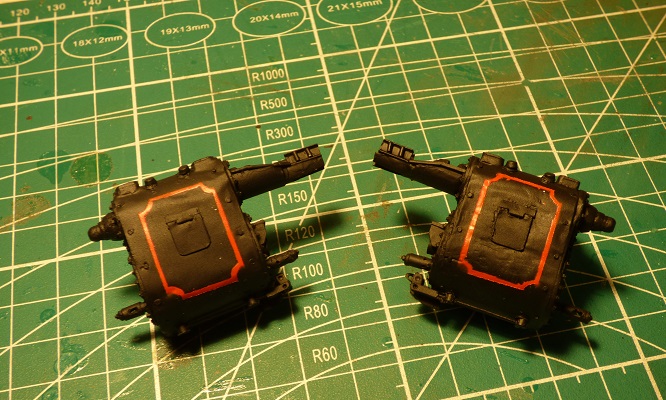

СанычДата: Вторник, 05.12.2023, 22:11 | Сообщение # 75
Сообщений: 623
Добрый вечер коллеги и друзья!

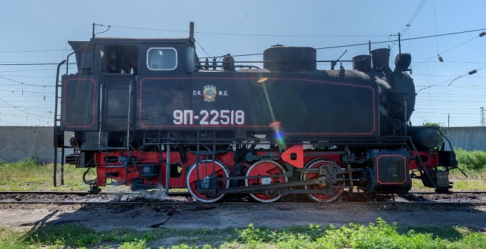

И так сегодня завершил я работу над покраской цилиндров ну и соответственно было решено под какой аналог будет сделан мой паровоз-танк.
В посте #71 я выбирал под какой действующий паровоз  загнать, пал выбор 9П-22518 Северо-Кавказской  железной дороги ТЧЭ-14 Сальск.
Был он в двух окрасах с белой акантовкой  и с новой красной, ну с красной мне больше понравился.
Ну в добавок нашел один интересный сайт, где можно детально рассмотреть паровоз , что очень поможет в моей стройке, кому интересно скину ссылку.
