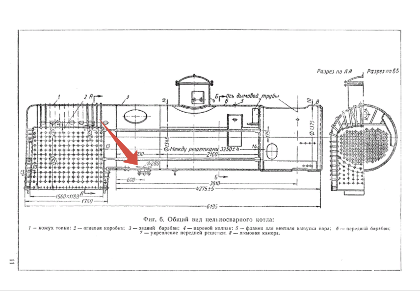

Ну а я продолжаю, в этот раз котел, работы предстоит очень много и все с нуля, ну все по порядку.
Как я понял на данном паровозе установлен котел цельносварной (еще есть клепаный). Главное разобраться какой должен быть на П9-22518.
Ну спасибо иным интернет инфо источникам а именно форуму скайлтрансклубу ( откуда фото паровоза на ремонте в депо),  где ребята хорошо разбирают, по каждому ввиду жд транспорту ну и конечно по танку паровозу серии 9П.
Нашел я отличия по фото и по схеме из книги-руководство по эксплуатации 9П . По сливной или предохранительной крышке.
Ну а дольше начал котлу по малому добавлять узлы.

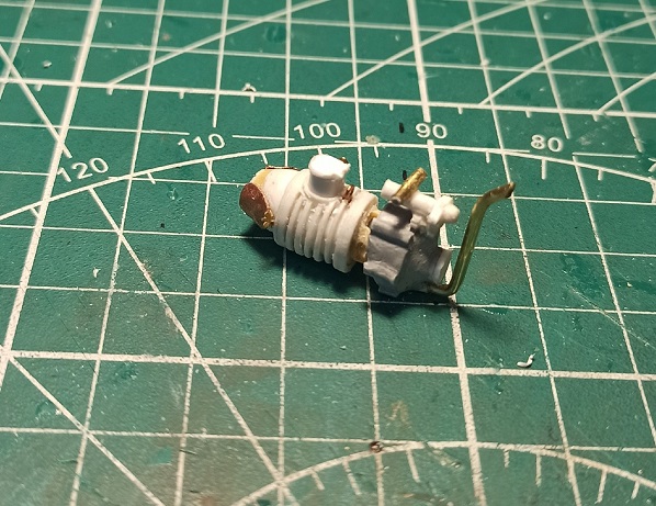

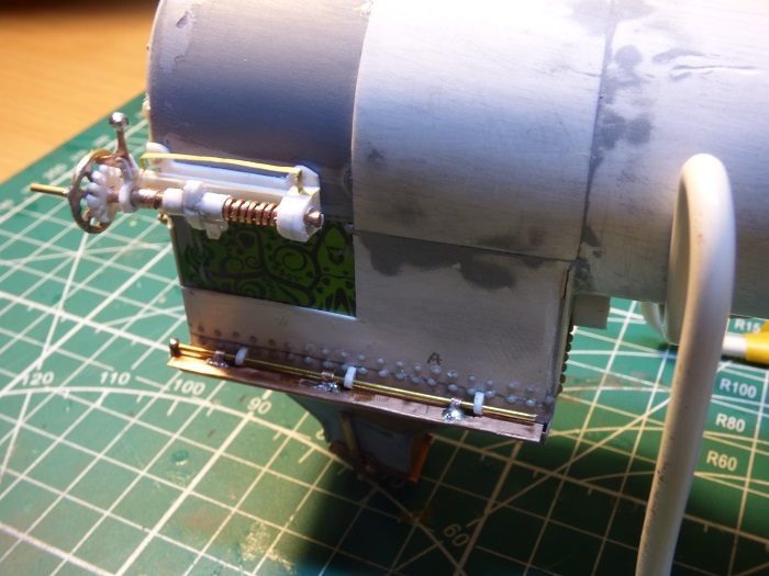

Из пластика и медной проволки а так же латуни изготовил переводной винт, проблема была изготовить
 маховик а именно выдержать  спицы к центру, ну уж как получилось по хорошему отдельно бы купить да не заморачиваться ну
увы не где не нашел их в продаже. Жаль что этого узла  толком то и не будет видно .
HartДата: Воскресенье, 24.12.2023, 15:54 | Сообщение # 80
Да там клепок одних на пару т-26. biggrin  насчет винта, при все уважении к проделанному труду, витки потоньше согласно рисунка  наклон по более. Но это ИХМО. Итак очень скурпулезно.
Да с замечанием согласен как говориться первый блин комом, да есть в этом ньюанс. Как я бы не старался накрутить витки.
лучше не выходит.
Уже в голове промелькнула мысля резьбу нарезать))) Ладно как есть так есть.

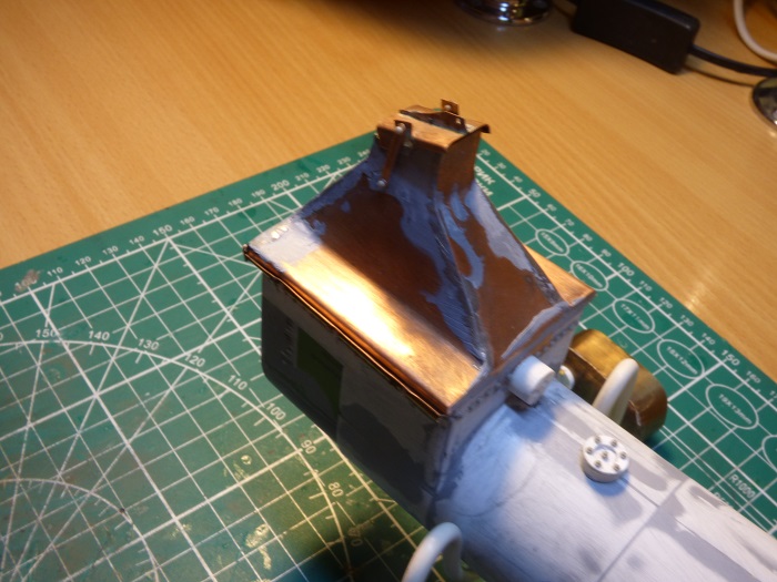

Новенького нечего как вы видели добавлена была шуровочная дверца "шуровка" (я ее хотел потом показать когда будет тема интерьера будки машиниста).
Нижняя крышка зольника из листовой меди на кронштейнах, проблемная часть будет при "женитьбе" котла с рамой в плане подсоединение рычажной системы " открытия-закрытия"

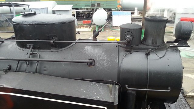

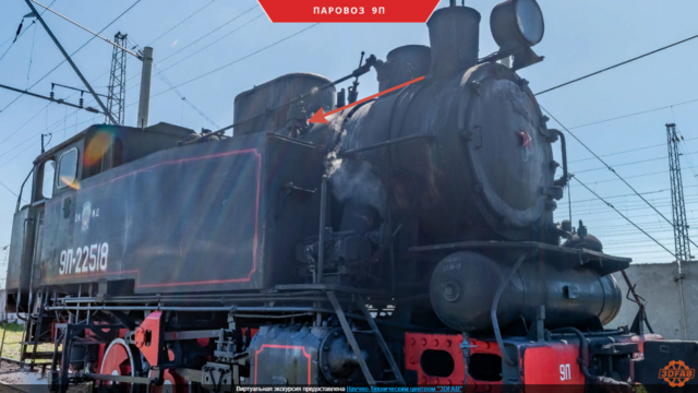

Продолжая пилить , строить загнал себя в тупик. Столкнулся с таким вопросом ,как то по началу не придавал значения что за узел. На скриншоте обозначил стрелкой и от него внизу коленно, идет уже в будку машиниста? Хотя на ранних фотографиях этого узла нету...... Чешим репу.... uhm
Как писал мне Артем люблю я сложности....

HannibalДата: Среда, 10.01.2024, 19:37 | Сообщение # 84
Сообщений: 1699
Чешим репу....
Обратите внимание на 71 сообщение, что на Вашем прототипе этот узел с правой стороны, а на других слевой, кроме раннего на первой фотке (узел такой же, но с вентилем).
ИМХО конечно, но при производстве паровозов вполне возможно могли быть отличия в деталях не заметных при беглом взгляде.
СанычДата: Среда, 10.01.2024, 21:02 | Сообщение # 85
Сообщений: 619
Цитата Hannibal ()
Обратите внимание на 71 сообщение, что на Вашем прототипе этот узел с правой стороны, а на других слевой, кроме раннего на первой фотке (узел такой же, но с вентилем).ИМХО конечно, но при производстве паровозов вполне возможно могли быть отличия в деталях не заметных при беглом взгляде.
Не Сергей, в посте я выложил две фотографии одного и того же паровоза, верхнее фото с стрелкой более свежее с ливреям красной (оконтовка) с непонятным узлом на трубопроводе подпитки инжектора. Нижнее фото ранние, без этого узла.
HannibalДата: Среда, 10.01.2024, 22:24 | Сообщение # 86
Сообщений: 1699
Валерий, значит во время восстановления добавлено. Апгрейд может какой? uhm
Если не ясна задача данной приспособы, может в таком варианте оформления делать?

HannibalДата: Среда, 10.01.2024, 23:35 | Сообщение # 88
Сообщений: 1699
Хотя, поглядев фото в тырнете, на фсех образцах ходовых присутствует данный элемент.
Акромя тех, что встали на прикол, но и то не на всех.
